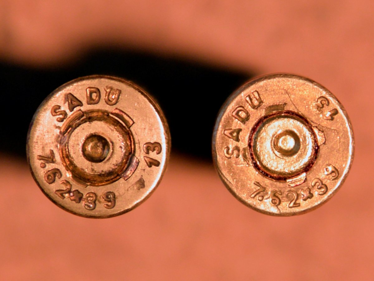

  20. Александр_13
    Александр_13 Stabsfeldwebel
    2.058
    Артефакт!
    Нашел латунную гильзу под капсюль бердана.
    Написано: SADU 7.62x39 13
    Буква S выглядит как зеркальная 2
    Мог сломать иглу декаппера, т.к. магнитом отбраковал биметалл и расслабился.
    Tayfun_U, AVN та ANARXIST подобається це.
