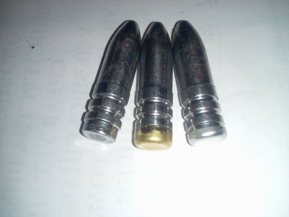

    Усім привіт. Зробив приблуду не газчеки. Попробував. По висоті вийшли в двічі вищі від амеровскіх. На кулі сидять , зняти не можливо. Зробив дві фотки.( Латунний газчек самокльоп.) Цікавить питання що до освинцовки. чибуде він зменшувати освинцрвку за рахунок соєї висоти. Думаю що не мене одного турбує це питання. І взагалі які будуть думки що до даного газчека.

  14. Штахель Андрей
    Штахель Андрей Stabsgefreiter
    679
    Классные газчеки, освинцовки не будет.

  15. petri
    petri Stabsgefreiter
    221
    Украина Запорожье
    Обычный газчек после калибровки тоже не снимешь руками.
    А так, чем длиннее, тем лучше - и держится крепче, и свинец лучше зачищает.
    А какой толщины использовали латунь? Думаю, после отстрела, можете заняться продажей таких газчекорезок - тут в теме желающих хвататает :)
  16. GREMLIN 0013
    GREMLIN 0013 Stabsfeldwebel
    1.150
    Десь на Західній Україні
    Товщина 0.5 мідь латунь. А якщо будуть бажаючі купити. По ціні домовимось. Пару штук можу на пробу скинути.

    Какой внутренний диаметр газчека получился?
    Сколько получилось высоты?
  25. GREMLIN 0013
    1.150
    Висота 3.7 внутрішній 7.1 Рівно по хвосту кулі.
