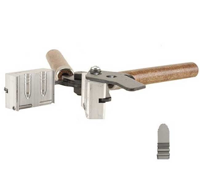

    Пули.
    Это наше все! От них сильно зависит кучность, проникающая способность, баллистика, количество подранков, сохранность ствола вашего оружия и еще немного разных не особо-важных величин.
    Что мы используем в патроне 7,62*39:
    1. Несколько разновидностей оболочечной пули.
    Для охоты они не подходят вообще. Только для самообороны, так как по своему действию напоминают укол шила. Делают ровные аккуратные дырки в звере, при этом 90% что подранок сможет уйти от вас и тихо умереть в лесу. Ни вам, ни нам. Такие пули годны для стрельбы по мишенькам, для самообороны, когда целью не убить нападающего, а покалечить и дать возможность или уйти или взять в плен.
    2. Полуоболочечная пуля
    Хороша для охоты на среднего и крупного зверя. Повышена экспансивность, Раскрывается звездочкой при попадании в цель. Единственным неудобным моментом считаю утыкание патрона при захвате из магазина. Утыкается как раз свинцовой частью и фиксируется. Лечится легко, но происходит часто. Поэтому стараюсь в калибре 7,62*39 не использовать такую пулю.
    3. Свинцовая пуля.
    Отлично для охоты. Но постоянно утыкается в стандартном 30-ти зарядном магазине при захвате патрона. Использовать нужно в связке с новопаситом или какм-либо другим успокоительным. Зверь не будет ждать пока засуните патрон в патронник руками. Экспансивность очень хорошая. Если попали - зверь практически всегда будет ваш. Я лил такие пули самостоятельно, использовал всякие хитрости для увеличения прочности свинца. Эффект от них есть, можно добиться нормальной зарядки. Очень поможет 5-ти зарядный магазин. Но в связи с переходом на другой калибр прекратил тесты с такими пулями в калибре 7,62*39. Сюда же можно отнести все вариации литых пуль, все их формы. Так же себя ведут омедненые пули. Освинцевания нарезов в этом калибре с такой пулей НИКОГДА НЕ НАБЛЮДАЛ. Газ-чеки тут просто не нужны. Лишнее удорожание припаса.
    4. Мосинка.
    Эхо войны. Имеет 2 варианта - Легкая и утяжеленная тупоконечная.
    Для калибра 7,62*39 использую исключительно легкую пулю. При этом подпиливаю немного носик пули, что бы она была чуть короче. Можно не пилить, но будут сложности с зажимом в гильзе. После усадки пули она может просто провалиться в нутрь гильзы прям на порох. Это связано с особенностью строения пули. Самая широкая часть находится в "Жопке", а та часть, которая должна прижиматься к горлышку гильзы уже уже. При вставке пули в гильзу широкий задник пули разжимает горлышко гильзы больше чем надо. И если не будет подпилен носик, то пули просто проваливаются. Поэтому пилим, получаем полуоболочечную пулю нужного размера, легко релодим и радуемся жизни.
    Я бы сказал, это самый доступный по цене вариант:
    1. Порох 1 грамм. - 2 грн.
    2. гильза - повторное использование - 0 грн.
    3. Капсуль - 1 грн (центробой)
    4. Пуля - мосинка, 1 грн.
    И того: 4 грн. 1 выстрел. Думаю, дешевле не будет пока что.
