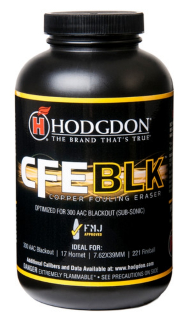

    Споряджали, але інший трохи калібр, хоча схожий 7,62х35/.300blk під кулю 210гр - 11.4гр ловекс d063 дозвук і перезаряд але це АР-15, з гладкоствольними порохами взагалі не перезаряджає, обʼєм газів які виділяються в процесі замалий, а коли збільшити навіску щоб почало перезаряджати - конкретний надзвук і сліди передозу на гільзі.

    Заряджав в ака ловекс 073.4. з гремлінкою 10грамовою гостр. твердою. Куча і швидкість були ох...нні!

    1.80.-1.82. капс. вінч. влр. Ловекс 073.4 чуть повільнішший від сфе блк, на мою думку.

    так і є, на ловексі десь 595мс а на цфе блк 620мс при всіх однаковій наважці на 160грейновій лішній кулі.

    Ви що ...давали сфе блк 1.8 наважку на 160грн.??? Там макс. 1.58гр. І в мене ловекс дає більшу швидкість від сфе блк, на 155грн. кулях.

    нажаль не маю сфе блк ))
    ГРТ не проти такої наважки)
