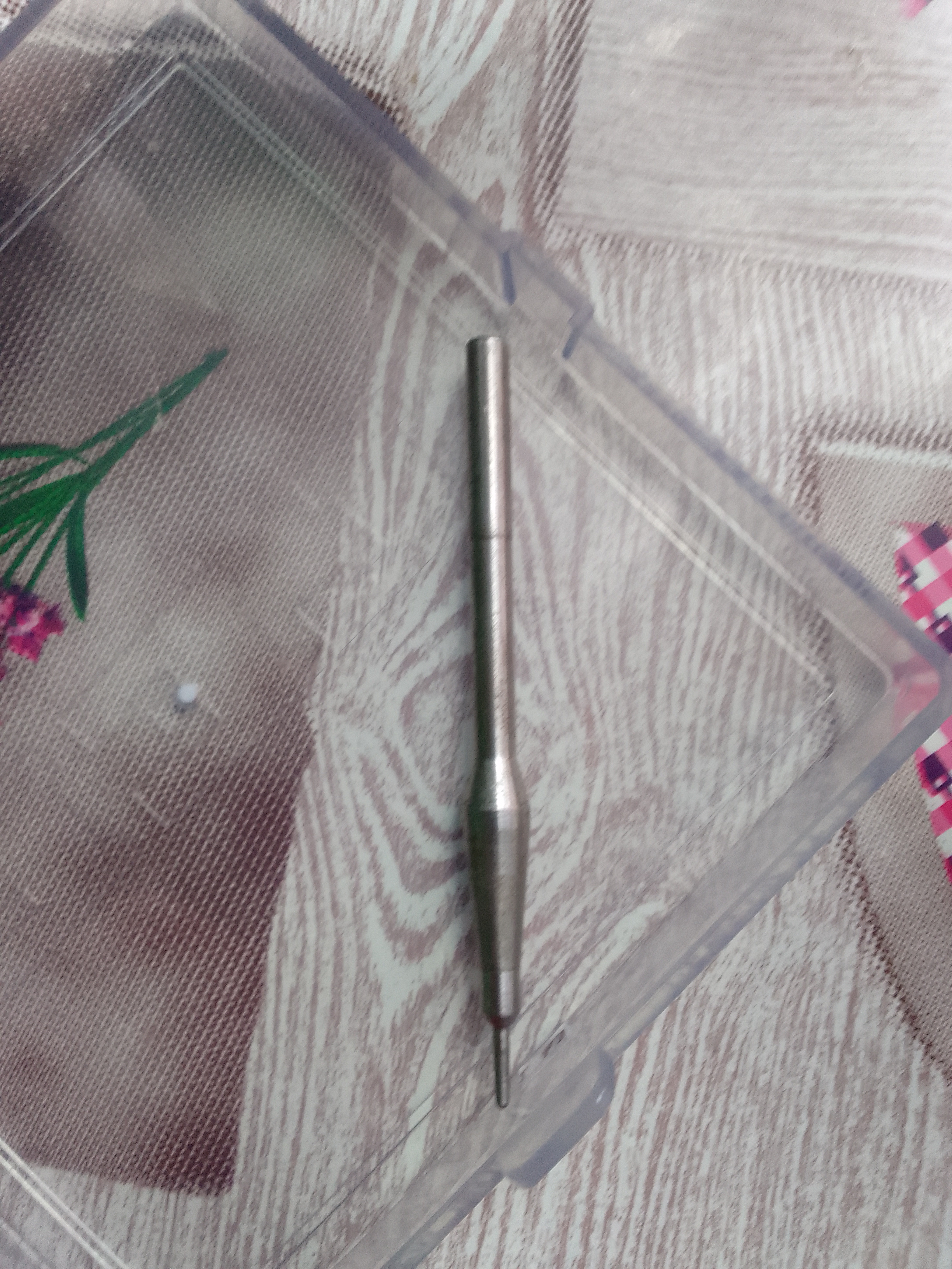

    Не зовсім зрозумів питання. Ось такий, розмір не написаний, цей тонший, зараз встановлений товщий. На тонкому, результат ще гірший.

    Пробував, дульце виходить ще вужче, 308мі кулі можна запресовувати. А 311ті утягує в сторону ще сильніше. Можливо проблема у відпалюванні гільзи? Я купив гільзи "одностріл" а на них знайшов сліди кримпу, тож вони явно не одностріл. Тому вирішив відпалити їх.

    Якщо маєте ліі матриці 308й, викрутіль шток посадочний разом з тією верхньою кришкою, і вкрутіть в вашу 39ту... повинно спрацювати.
