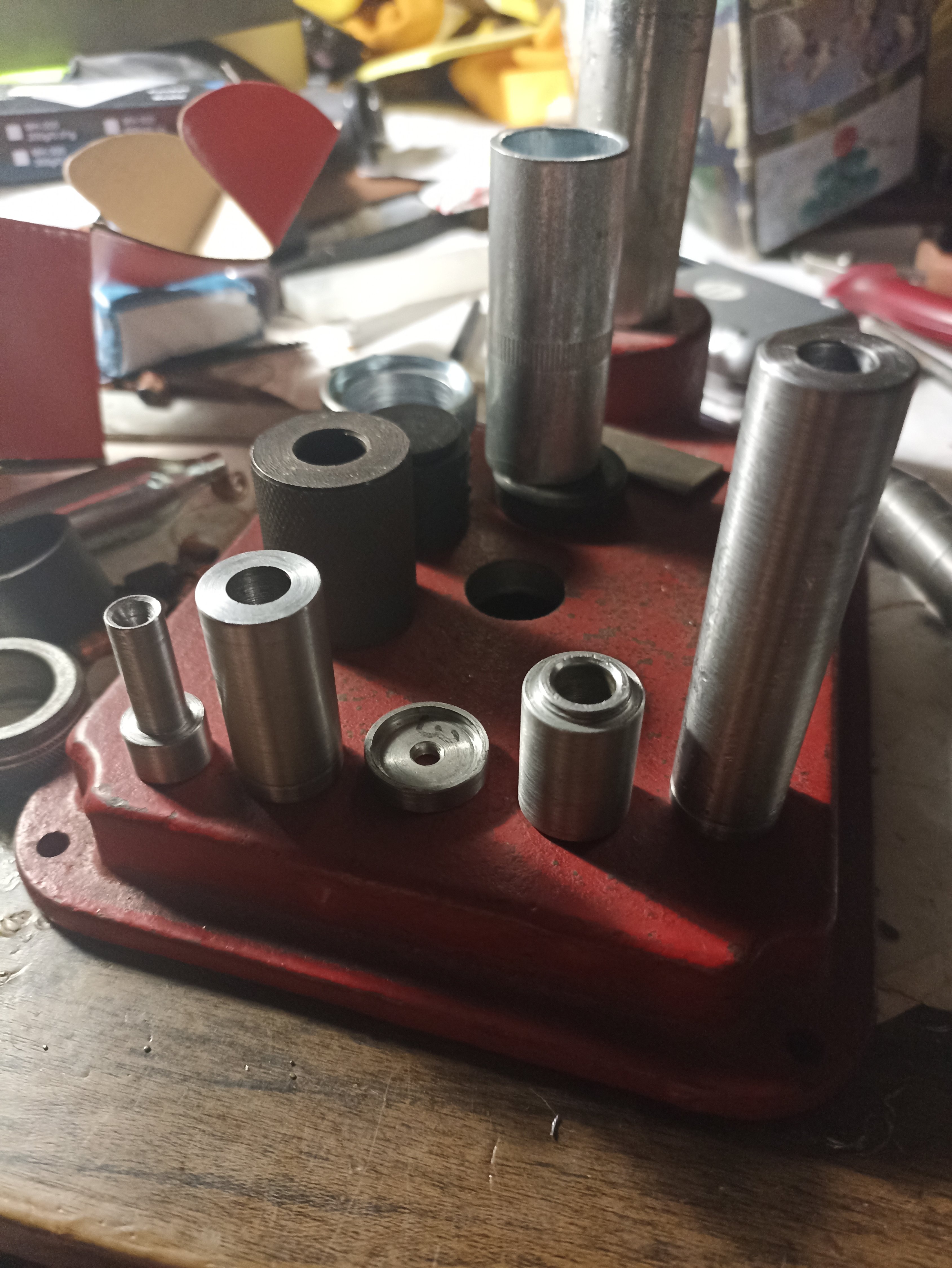

  3. berger2000
    berger2000 Oberleutnant

    Всем добра. Как боретесь с биением пули, при зборке патрона? У меня пресс и матрицы LEE, пуля садится как хочет, процентов 20 нормально, остальные с биением. Гильза латунь, S&B, пули разные, результат одинаковый. И насколько сильно влияет биение на результат?

    СКС. Розумію, що це не снайперська зброя, і все ж... Просто биття чимале, при прокатуванні, на деяких патронах - кінчик кулі виляє на 1мм.

    Пользуюсь для сборки приспособой под нажимной пресс. Купил на форуме за 350 грн. Идеально садит пулю. Биений нет.

    Что за приспособа? Если можно, скиньте фото.

    Вот такой простой наборчег
