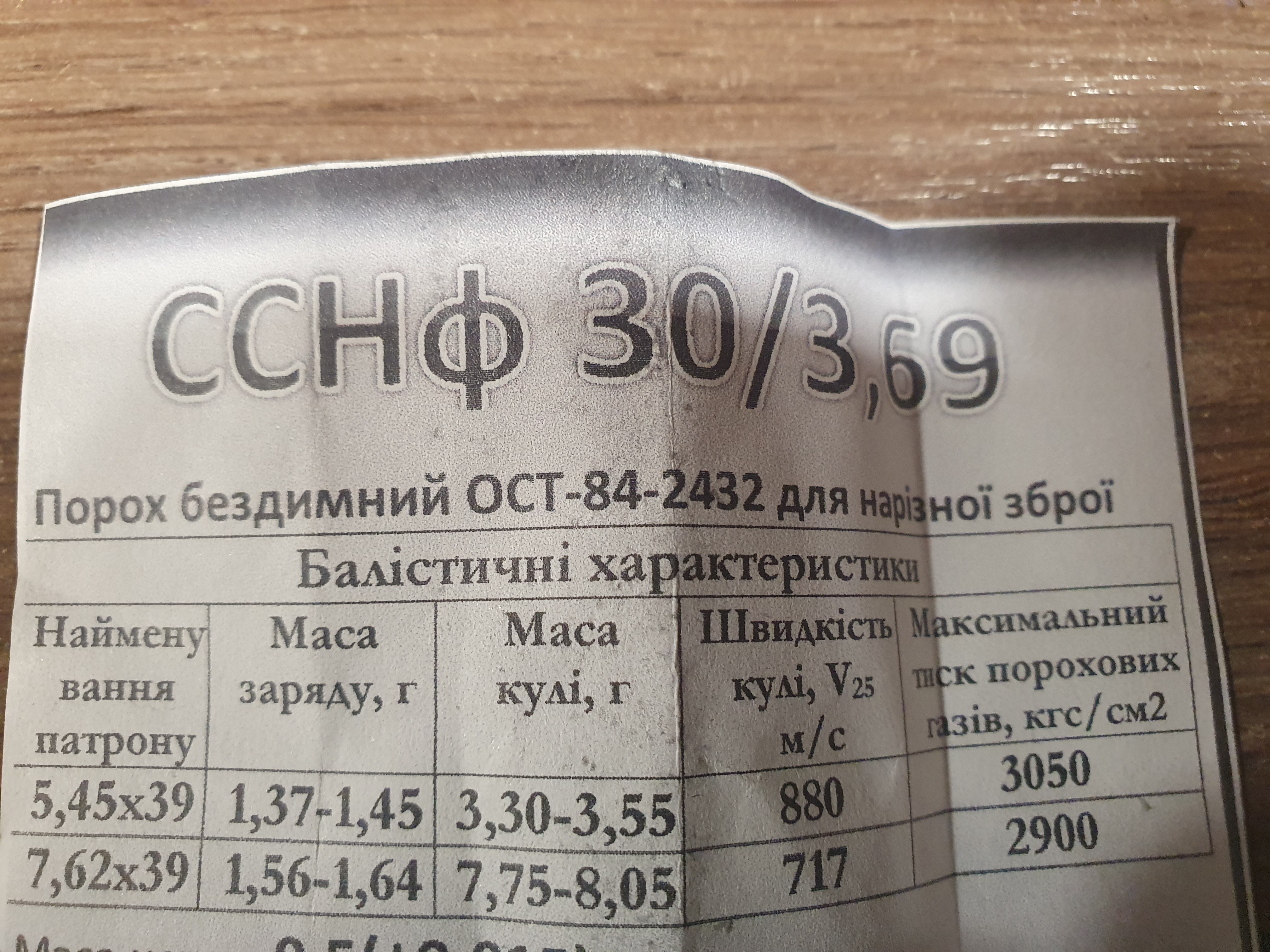

    Сснф 1.8грама, куля 8грам, 7.62x39 акм, розганяє не більше 620м/c... Заводські набої S&b з навіскою 1.64 грама розганяє до 740. Яка причина - сам порошок, капсуль чи ще щось...?

  10. Labetth
    Labetth Feldwebel
    37
    77
    545
    По идее должно капс выбить и гильзу раздуть. Вы кримп пули делаете ? Можно фото банки шостки ?

  11. SmashWorrier
    SmashWorrier Gefreiter
    32
    Тернопіль
    Крімп не роблю, капсуль на місці, гільза вроді ок. 1.65 по мануалу дає 520мс. Цікаво чи в когось летіло більше 700мс

    Меняйте порох. Кримп дает метров 20 прирост скорости

    Короче, теперь разобрался почему ССНф))
    Я догадывался, исходя из форм зёрен пороха, но думал, что причина , может быть, ещё в каких-то других особенностях (например баллистических) о которых мне не известно. Не исключаю, что для кого-то это будет "открытие Америки".
    Давно хотел и в итоге раскошелился , чуть больше недели назад, на 4 тома Дворянинова В. Н
    Да, основная причина — увеличение гравиметрической плотности при заданном количестве заряда и исключение подпрессовки заряда пулями типа Т-45 (трассер) и ПС, посколько они имеют большую длину пули, чем пули со свинцовым сердечником имевшие длину 22 мм.
    Но при этом, на некоторых двух образцах ССНф, отмечалось большая скорость подвижных частей. Но кучность и баллистика, в целом, я так понял, одинаковая
    Останнє редагування: 6 лют 2023
    саша3, akms1974 та Labetth подобається це.
