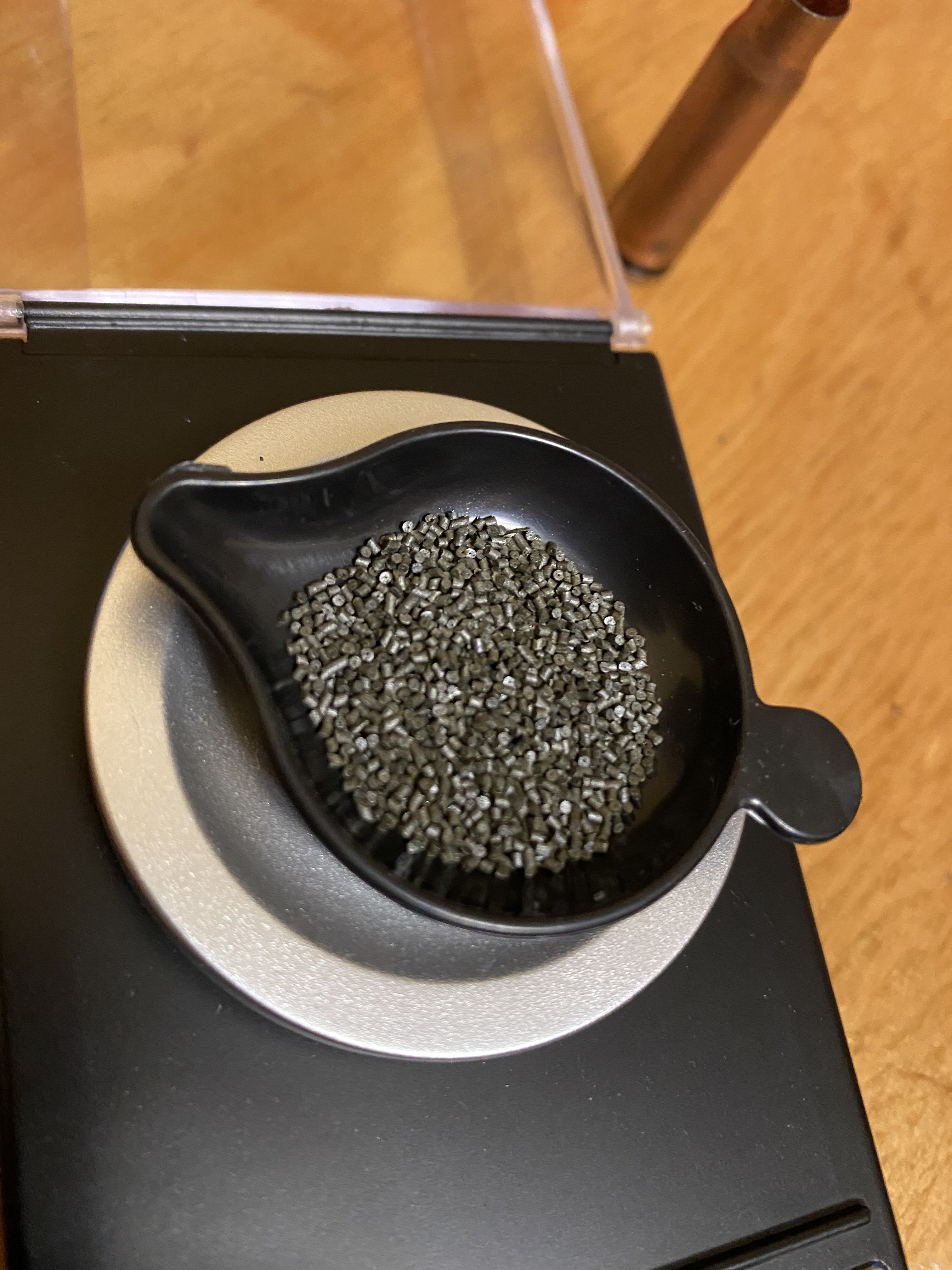

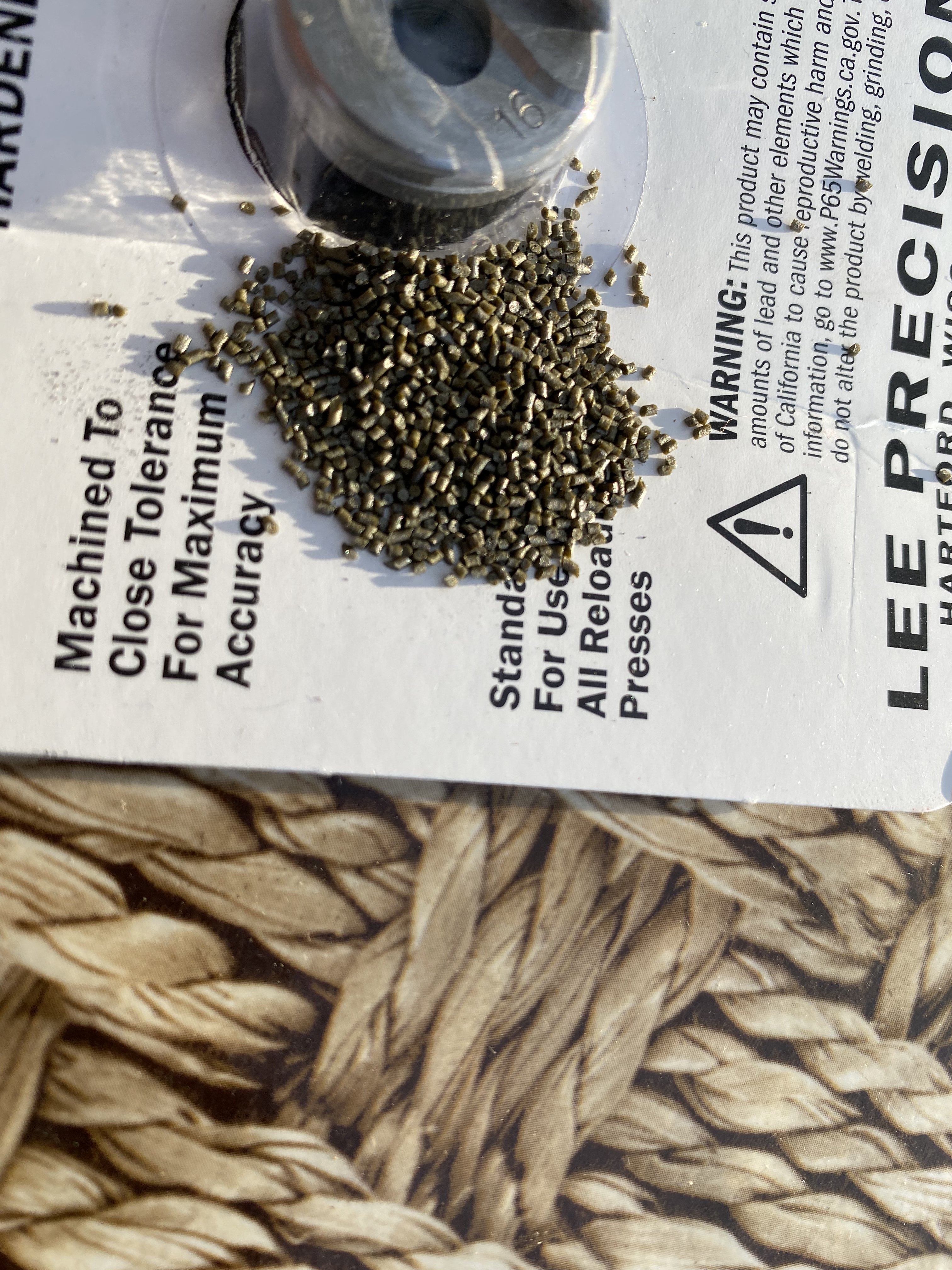

    Кто из Знатаков скажет что за порох ?
    akms1974 подобається це.
