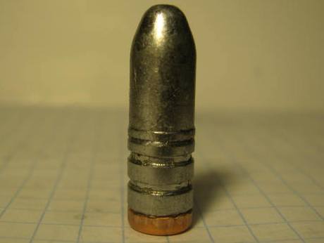

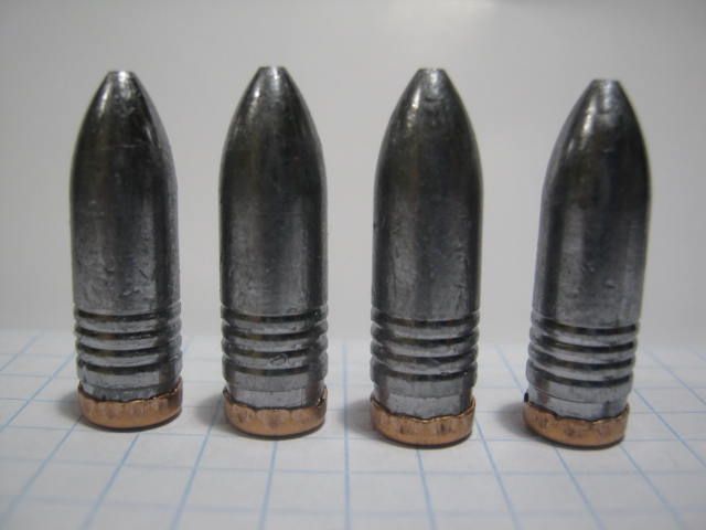

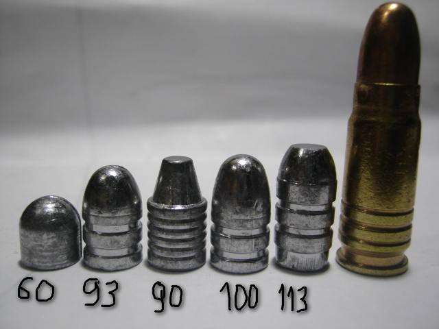

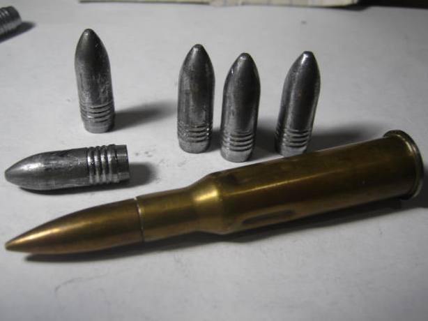

    В 308 линейка 113 120 150 155 160 170 180 200 грейн - возможно что-то из этого Вы у меня и брали.
    Под 7,62x39 у меня есть 100 155 160 185 грейн.

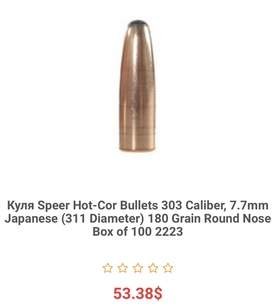

    Вітаю. Є запитання по ось такому калібру кулі чи підійде вона на 7.62-39 ? 999961CD-2537-4397-B678-E79BC0E9B6DB.jpeg
    akms1974 подобається це.
  14. berger2000
    berger2000 Oberleutnant
    3.514
    Подойдет. Но ее нужно сайзить с 311 до 310.

    113 пуль их уже нет - но появились новые 120 грейн 7,9 грамм вес как раз как у оригинальной пули АКМ, вот такая:
