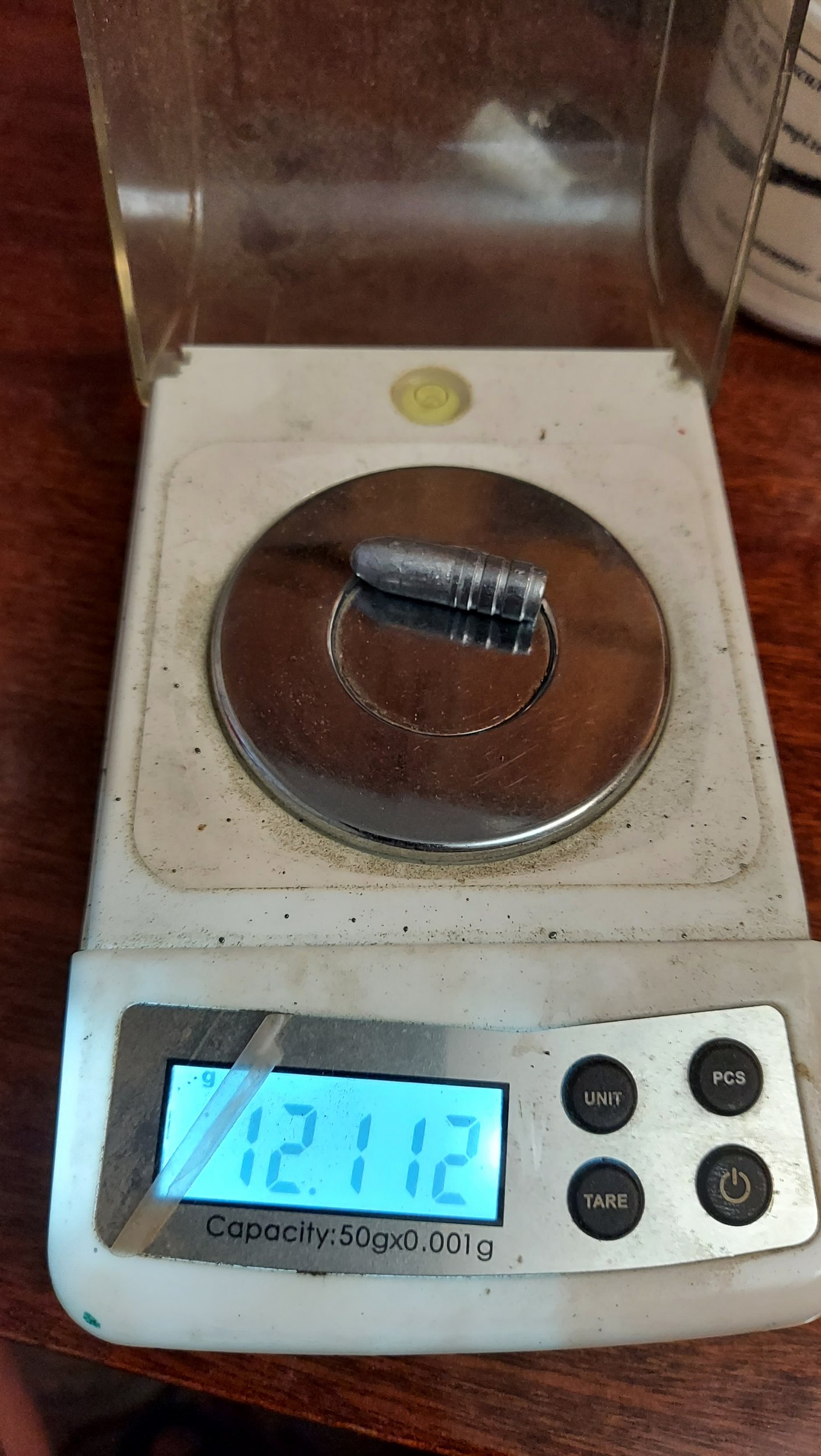

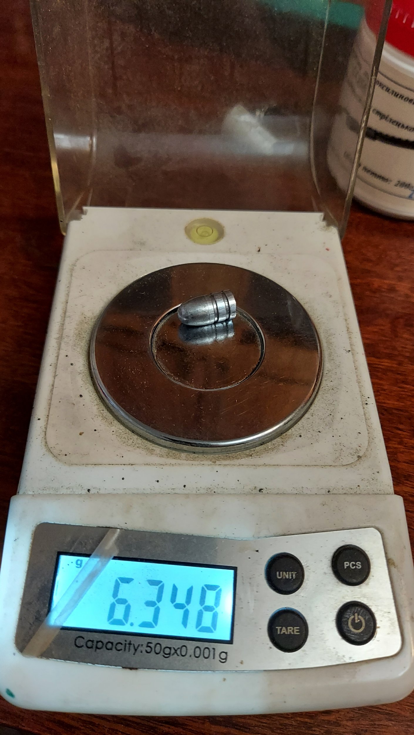

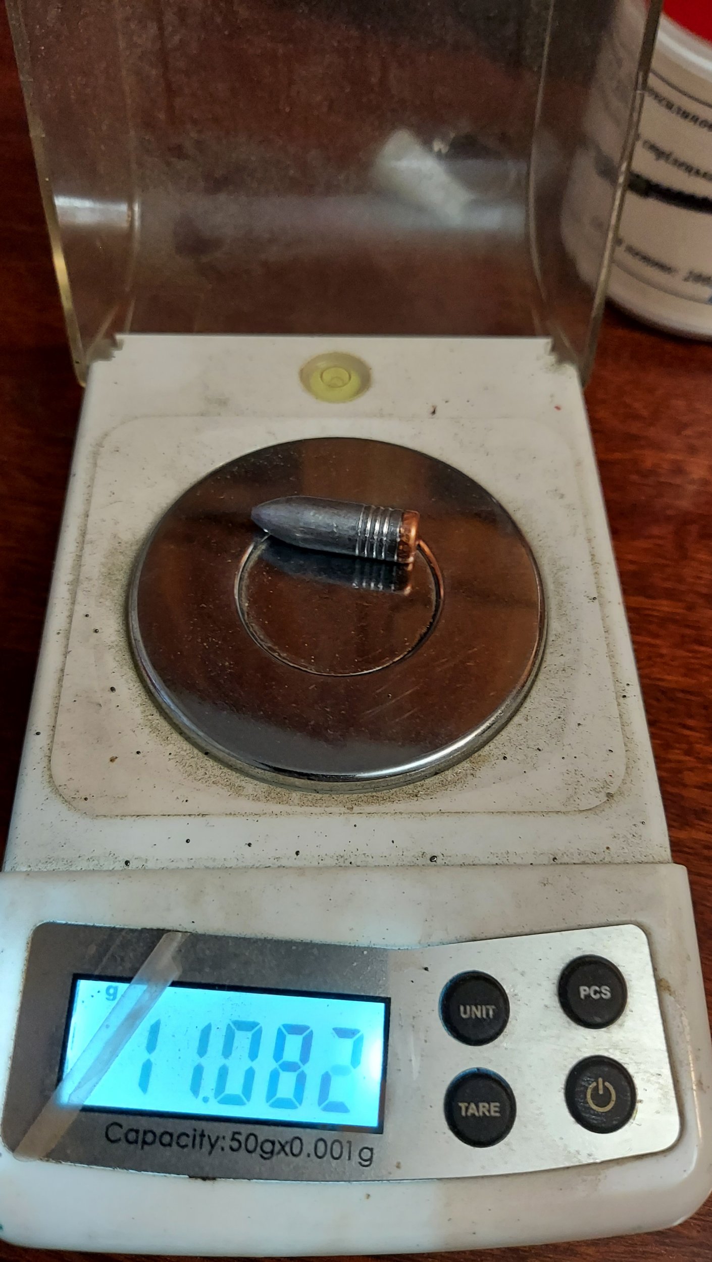

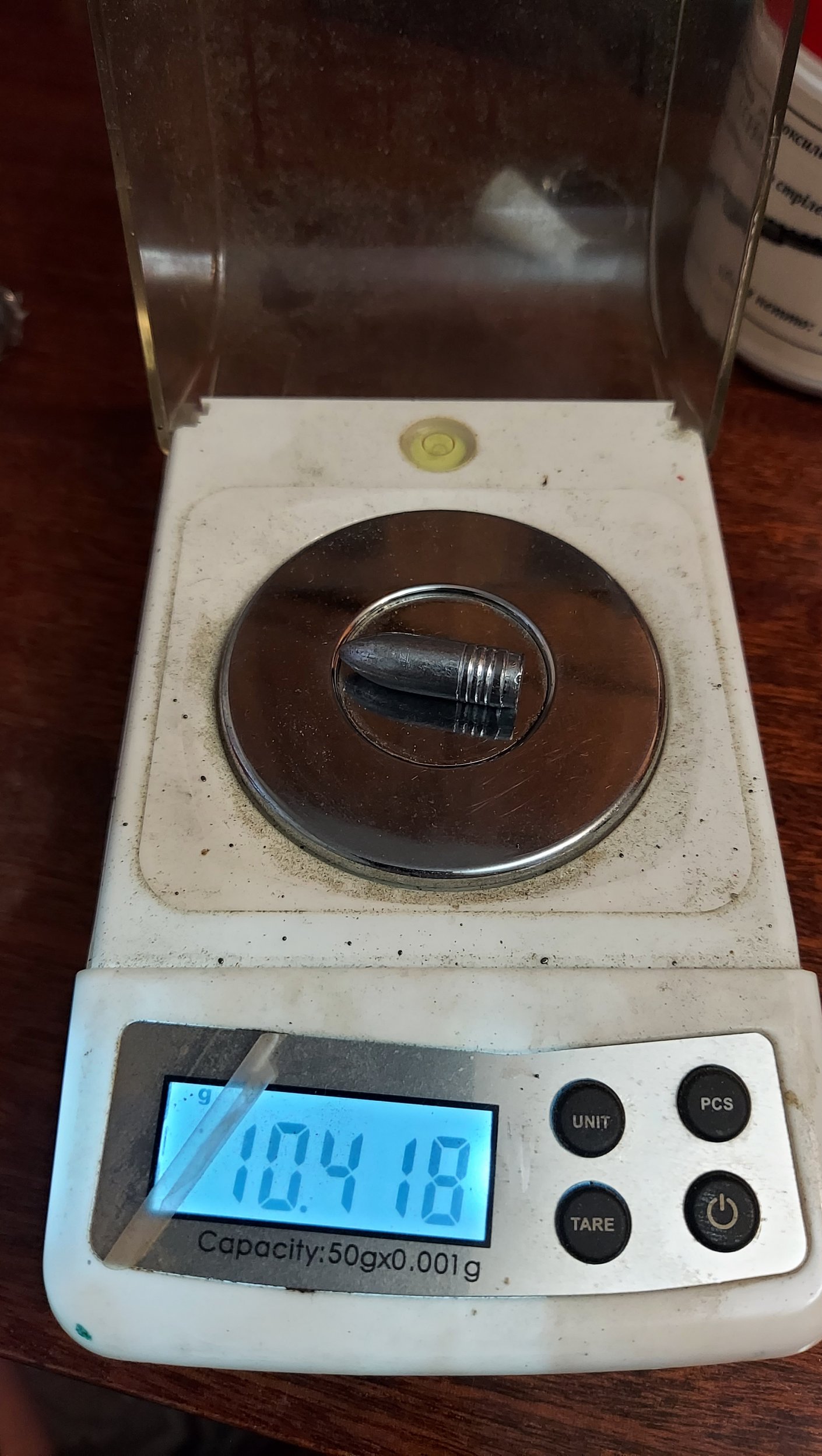

    Привет всем! У кого есть какой опыт по свинцу 7.62х39? Камрад berger2000 предоставил на тест совершенно бесплатно свои свинцовые пули, НО другой вопрос какую навеску и какого пороха лучше использовать?
    В наличии: ССНФ, ВУФЛ, Крук, Нобель Спорт 206 SV, Нобель Спорт АО (немного).
    Патрон нужен под связку АКМС (Форт-201) 7.62х39 + ПБС-1 (с обтюратом или без).
    20220606_204020.jpg 20220606_204029.jpg 20220606_204042.jpg 20220606_204101.jpg

  21. berger2000
    berger2000 Oberleutnant
    3.514
    Пули предоставлены с газчеками и без, из твердого и из мягкого сплава. Они ранее тестировались на карабине в калибре .308win.
    Что можно сказать про максимальную скорость:
    1. Пуля из мягкого сплава с газчеком выдерживает разгон (без срыва с нарезов) до скорости 900м/с
    2. Пуля из мягкого сплава без газчека выдерживает разгон (без срыва с нарезов) до скорости 500м/с
    3. Пуля из твердого сплава без газчека выдерживает разгон (без срыва с нарезов) до скорости 650м/с
    Так как стандартная энергия патрона 7,62x39 это 2200Дж скорость нужно подбирать и согласно весу пули - стандартная пуля при весе 7,9 грамм имеет скорость около 740м/с.
    если пуля весит 11 грамм то скорость должна быть примерно 630м/c
    если пуля весит 10,4 грамм то скорость должна быть примерно 650м/c
    если пуля весит 6,34 грамм то скорость должна быть примерно 650м/c (нет газчека - при разгоне до большей скорости скорее всего сорвет с нарезов)
    ну а пуля 12 грамм она вообще для дозвука до 330м/c
