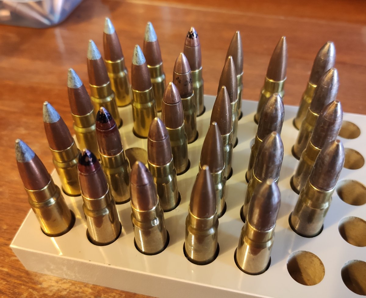

    Доброго времени суток, господа.
    Немного тестов, в продолжение истории))
    Большое спасибо, проге Гордон Балистикс, чуть беда не случилась если бы запусти Б32 х54 на той навеске которой хотел изначально.
    Карабин ОП АКМ, пламягас МЕ.
    Температура - 25°С.
    Порох Hodson CFE BLK, почти всех - капс. CCI.
    Пули выбраны по весу.
    Пуля ЛПС х54, 9.6-9.62 гр., капс. фиоччи, навеска 1.6 гр.
    1 - 641
    2 - 637
    3 - 643
    4 - 639
    5 - 641
    6 - 632
    7 - 639
    Выявлено ли превышение давления - нет, Но это явно максимум разумный для этой пули.
    Пуля(Гремлина) 10.2 гр., свинец+газчек,
    навеска 1.81 гр.(~28 грэйн)
    1 - 707
    2 - 692
    3 - 700
    4 - 702
    5 - 697
    6 - 698
    Выявлено ли превышение давления - есть, не большое, в виде увеличенного кратера.
    Буду сыпать в следующий раз 1.78 гр.
    Пуля Б32 х54, 9.88-9.9 гр., навеска 1.3 гр.
    1 - 532
    2 - 519
    3 - 533
    4 - 510
    5 - 517
    Пуля очень длинная для этой гильзы, даже с учётом консистенции пороха (очень мелкая шаровидная фракция). Буду пробовать на пробивание и на другом порохе с ПБС.
    Пуля БЗ2 х39, 7.7-7.8 гр., навеска 1.88 гр.
    1 - 779
    2 - 784
    3 - 778
    4 - 773
    5 - 778
    Выявлено ли превышение давления - нет.
    Давление в норме, но грани явно. Результатом очень доволен.
    Пуль было очень мало, проверю дальше пробитие листа стали когда пули снова ко мне попадут.
    С Уважением, Дмитрий

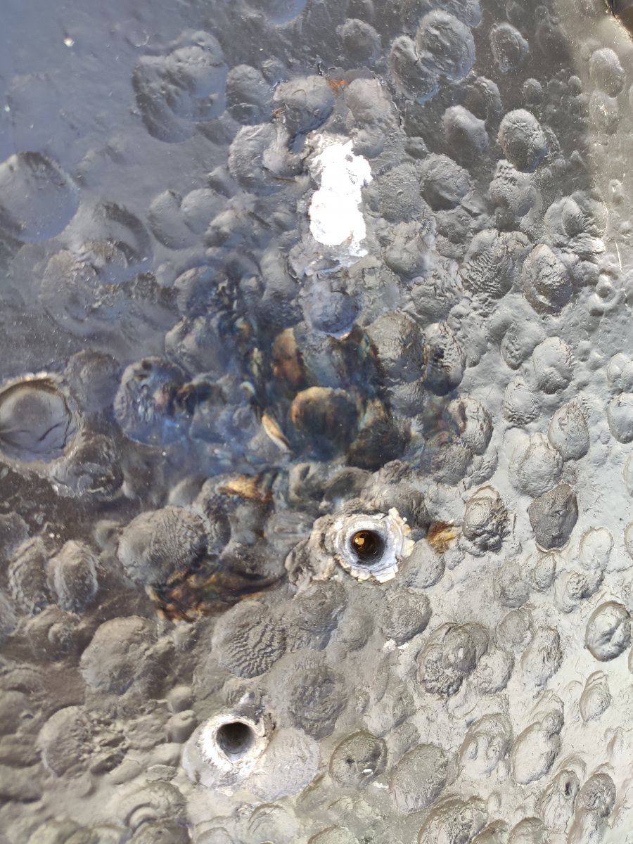

    На сладкое!
    1) Пуля БЗ2 х39, 7.7-7.8 гр., навеска 1.88 гр.
    Стрельба по пластине Ст.3 20 мм.
    Пробитие под углом 15%(для безопасности), полное, сработал пиросостав, сердечник вышел с другой стороны.
    2) Пуля Б32 х54, 9.88-9.9 гр., навеска 1.3 гр. Стрельба по пластине Ст.3 20 мм.
    Пробития нет, углубление около 13-14 мм.
    Пиросостав не сработал...

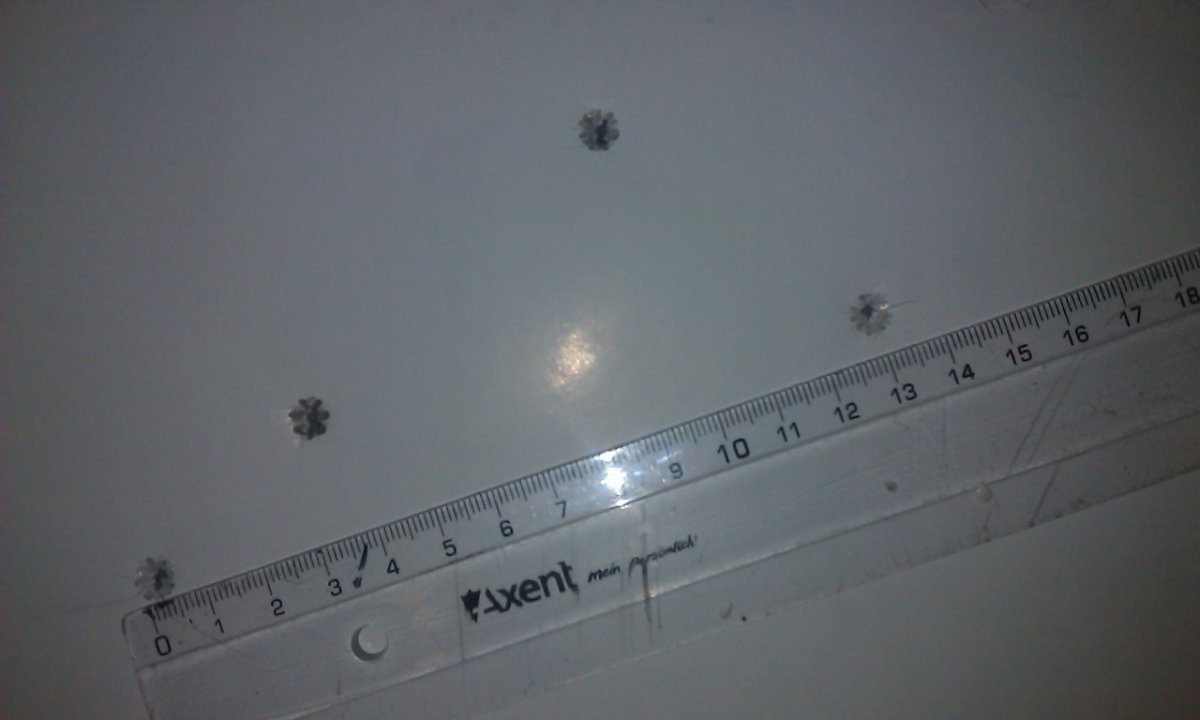

    Доброго дня!
    Смотрите по кучности отличия от магазинных нет, с механики пока стреляю, АКМ вещь не высокоточная...
    Самое главное даже на таких скоростях нет освинцовки. Для тренировок буду навеску делать чуть меньше, чтобы летели по скорости как магазинные 690-695 м/с.

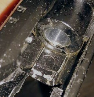

    На следующих тестах будет пуля 12.3 гр. с Нобелем и Hodson(навеска просчитанная в Гордон Релоудинг), субмаксимальные навески, крайний тест.
    У Ивана есть пуля 15 гр., она больше подойдёт, но у кого вход в патронник доработанный. У меня нужно доводить, не любит тупоносые пули.
    По последнему вопросу, входу в патронник, фото карабина Сайга легион, с темы продажи в разделе.
