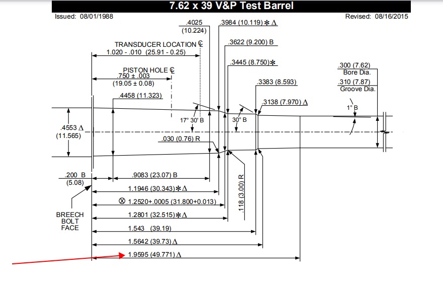

    Комрады подскажите пожалуйста, что значит указанный размер,
    Благодарю

    Я так понимаю, что это расстояние от зеркала затвора до окончания пульного входа, где нарезы встают, так сказать, в полный рост)
