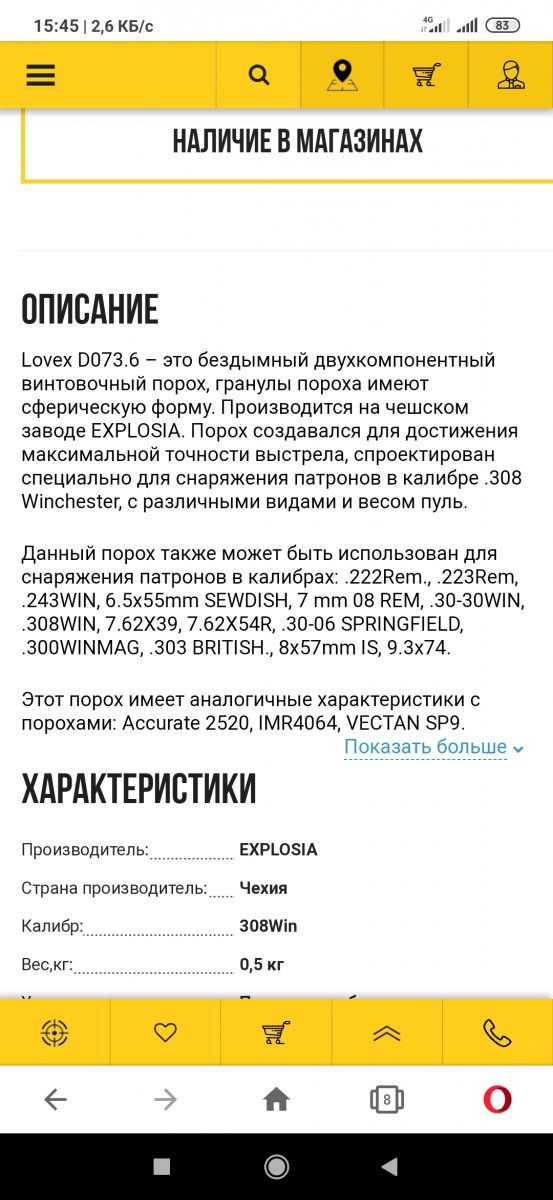

    Всем доброго здравия,
    Подскажите пожалуйста можно ли снаряжать 7,62х39 порохом lovex D073.6?
    Интересуюсь потому что согласно каталогу lovex , эта марка пороха предназначена для 308.
    А на сайте одного оружейного магазина указывается что ним так же можно снаряжать 39.
    akms1974 подобається це.
  17. Unnamed Player
    Unnamed Player General-major
    34
    55
    8.802
    Без толку, он для 7.62х39 медленный, вам D063 нужен.
    Дима Krite, akms1974 та Hamer2109 подобається це.
