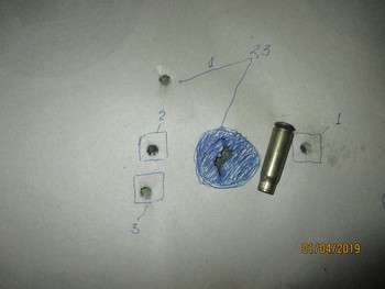

    Сайга начинает перезаряжать 10г бульку с газчеком+ смазка где-то с 0,7-0,8г, на 1.2г стабильный перезаряд и нормальная (для меня) куча.
    100м две серии по три, заряжал по одному в ствол. Тонер ССНф.
