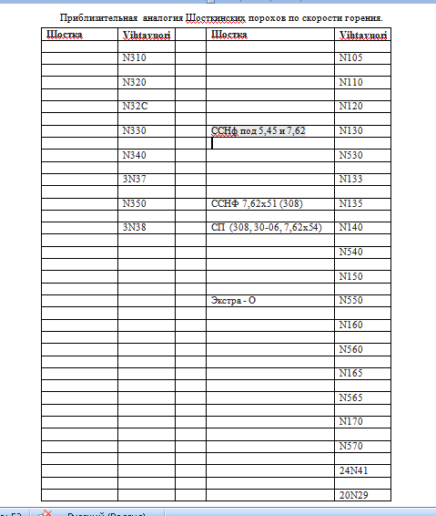

    40
    Привет Форумчане. Вот нашел интересную таблицу по тонеру. Достаточно свежая. Возможно будет интересна.
    Вкладення:
    Dima_od, akms1974, jbegemot та 2 іншим подобається це.
  20. Штахель Андрей
    Штахель Андрей Stabsgefreiter
    679
    Таблица кошерная! Только бы туда добавить графу с шоскинскими гладкими порохами, с нарезными всё более или менее понятно.
    akms1974 подобається це.

  24. Штахель Андрей
    679
    К стати, на счет таблиц - у Вихты в мануале по релодингу так же есть сравнительная таблица. Было бы неплохо сделать такую таблицу по всей Шосткинской пороховой обители. Жаль вордовские документы не загружаются документы на сайт. Предлагаю составить такую таблицу. Может у кого есть какие то иные соображения?
    Dima_od, sergey_mp, Hamer2109 та 2 іншим подобається це.

  26. Штахель Андрей
    679
    Спасибо! Может у кого ещё есть мнения. Жаль шосткинцы не озаботились таким сравнением - интересный был бы маркетинговый ход.
