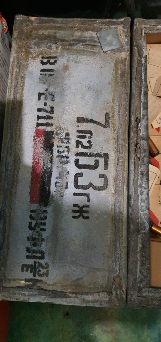

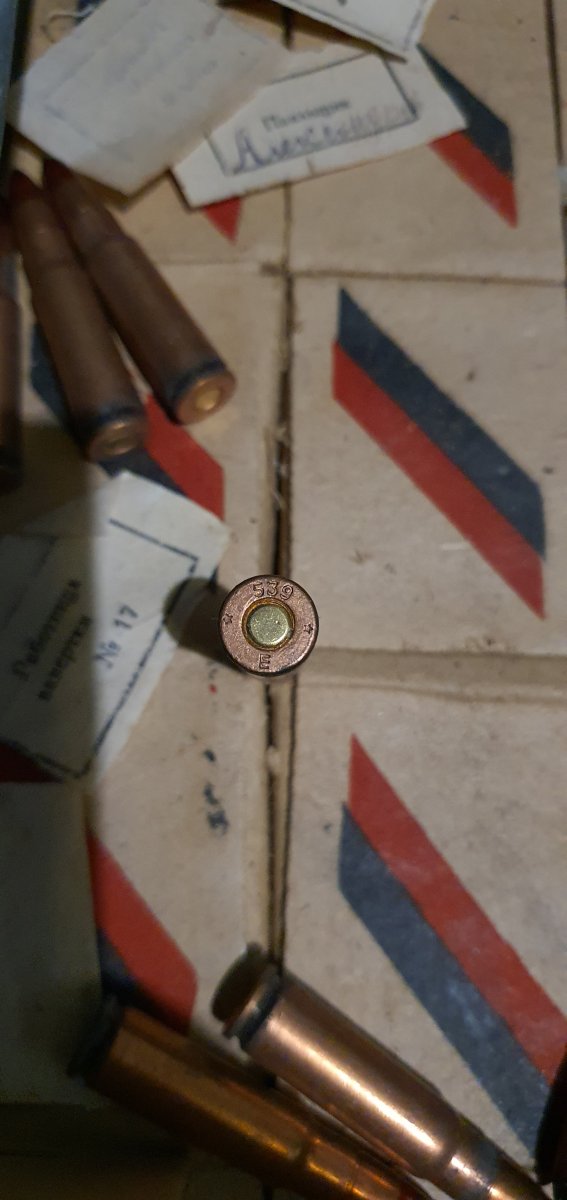

    Доброго Панове.
    Підкажіть буть-ласка, по року випуску, даного боєприпаса.
    Вперше попався без дати випуску на "попі"
    Дякую

    Вітаю,
    Е - 1954 рік.
    Як пишуть, в період з 1949 по 1958 рр. на боєприпасах радянського виробництва рік позначався літерами: А-1949, Б-1950, В-1951, Г-1952, Д-1953, Е-1954, Ж-1955, 3-1956, И-1957, К-1958

    Неболбшое уточнение: буквенное обозначение года на патронах советского производства существовало в течении 5 лет (с 1952 по 1956 годы). Так что не смотря на начало отсчёта с 49 года, до 1952 букв не было. Так же не использовали буквы Ж и З.
    Таким образом Г - 1952, Д - 1953, Е - 1954,
    И - 1955, К - 1956

    Доброго дня, підкажіть будь ласка що значить БЗ?
  11. Antis
    Antis Oberfeldwebel
    360
    Г. Харьков
    • 7,62 БЗ (Индекс ГРАУ57-БЗ-231) — патрон с бронебойно-зажигательной пулей БЗ
    Мacca патрона, г — 15,7
    Масса пули, г — 7,6
    Длина пули, мм — 27,7
    Начальная скорость пули, м/с — 720—740, 715—725 (автомат АКМ)
    Дульная энергия пули, Дж — 1909,4 — 2068,3 (автомат АКМ)
    Вершинка пули окрашена в чёрный цвет с красным пояском.
    Патрон предназначен для поражения легкобронированных целей, воспламенения горючего, находящегося за броней или в толстостенной таре; и для поражения живой силы, находящейся за легкими броневыми прикрытиями на дальности до 300 м. Патрон выпускался с латунированной или биметаллической гильзой. Бронебойно-зажигательная пуля состоит из стальной, плакированной томпаком оболочки с томпаковым наконечником, стального термообработанного сердечника со свинцовой рубашкой и зажигательного состава, находящегося в свинцовом поддоне. При ударе пули о броню свинцовый поддон, двигаясь по инерции вперед, сжимает зажигательный состав и тем самым воспламеняет его. Пламя, через отверстие, пробитое стальным сердечником, проникает в заброневое пространство и способно воспламенить горючее. Бронебойно-зажигательная пуля пробивает стальную каску на дальности 1100 м и противоосколочный бронежилет на дальности 1000 м. Лист бронестали толщиной 7 мм пробивается на дальности 330 м. На картонных пачках, металлических коробках и деревянных ящиках с патронами БЗ наносится наклонная черно-красная полоса.
