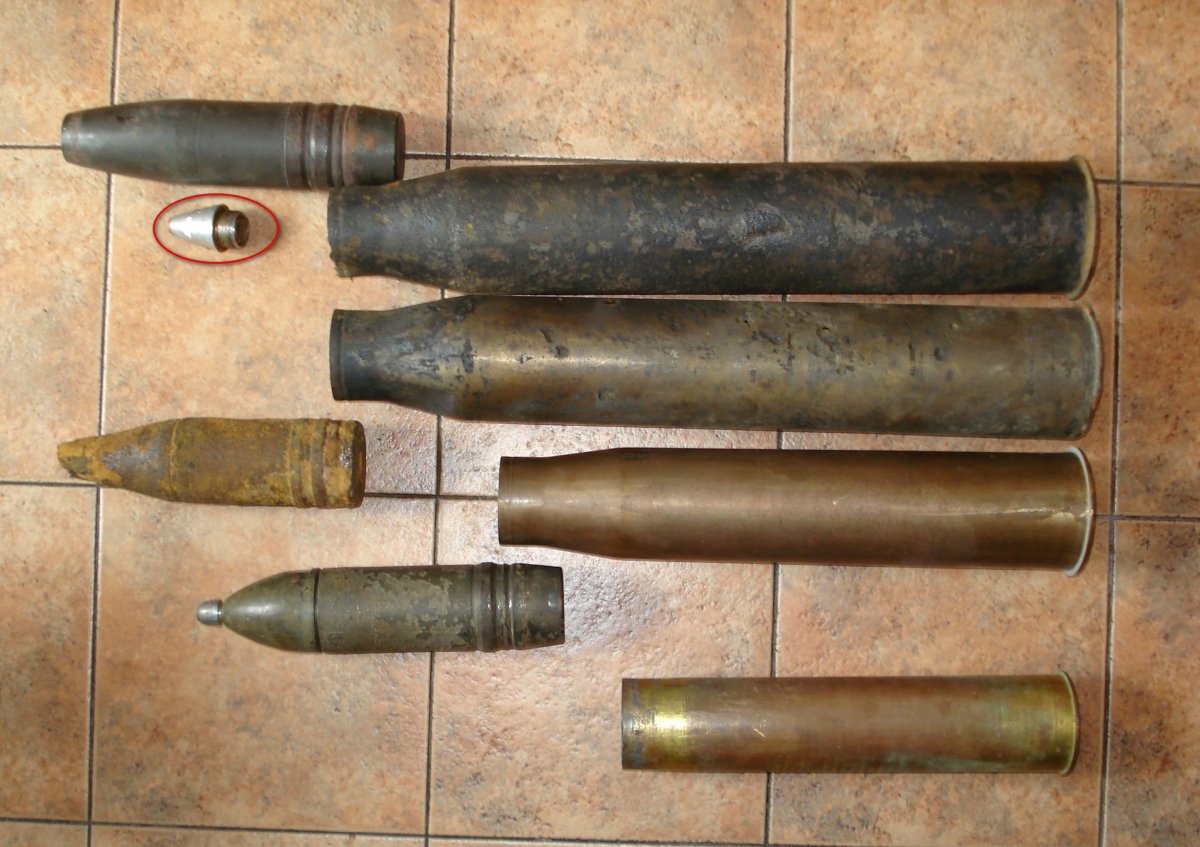

    ...фото макета 7,5 sprgr.42 с макетами головных взрывателей Klaz 23 Nb und Klaz 23(ubr).
    ...Не смотрите на то, что это моё первое сообщение :beer:

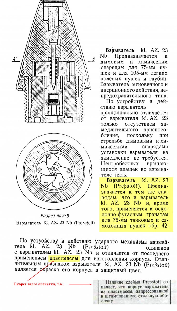

    Добрый день. Постараюсь ответить на первую часть Вашего вопроса. Kl.A.Z.23 Nb (именно "Nb") - это чисто БАКЕЛИТОВЫЙ корпус, а не как Вы его описАли - "бакелит в стальном корпусе". И в таком исполнении он шел только на дымовые снаряды. А вот kl.A.Z. 23 Nb (Pr) - это и есть "бакелит в стальном корпусе", и 99,9 процента именно он и установлен в снаряд на 2 фото. И вот именно в таком исполнении он мог идти на 7,5cm Sprgr42, превращая её в "простой" осколочник.
    А по второй части вопроса "мог включаться в БК, не мог включаться....." я думаю Вам или надо на специализированные танковые форумы обратиться, либо на этом форуме в других ветках поискать обсуждение аналогичных вопосов. В разделе "ВОПы" маловероятно получить ответ поданному направлению или придётся долго его ждать (ИМХО).

    Спасибо за развёрнутый ответ, маркировка именно kl.A.Z 23 Nb без (Pr), но исполнение - бакелит в стальной оболочке, как я и описАл ранее. Это точно, имел возможность в этом убедиться - слой зелёной краски, под ним слой красной грунтовки, нанесённой на стальной тонкостенный корпус. Под ним - бакелит(пластик).
    Есть небольшое отличие с приведённой Вами схемой - на моём два отверстия под установочный ключ, расположенных друг против друга, на схеме - одно.
    В сети нашёл пару изображений, где в качестве головного взрывателя на этом снаряде использован именно алюминиевый KLAZ 23(umg), хотя в справочниках указан именно kl.A.Z 23 Nb., как на последней картинке. Т.е. - применялись оба?
