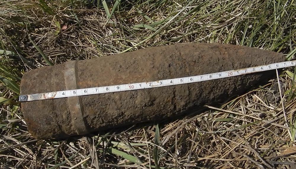

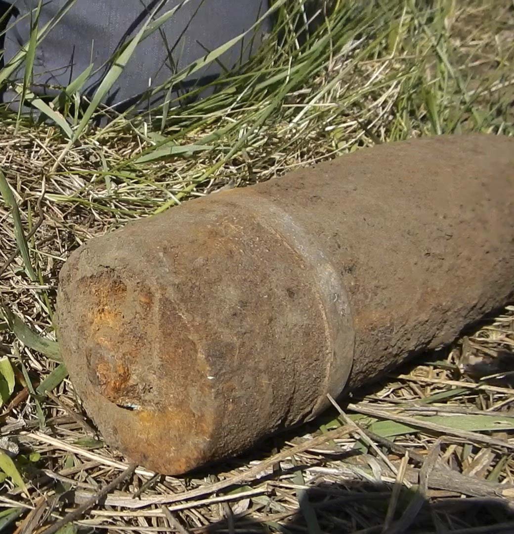

    Ребяты!
    Калибр -75мм
    Подскажите это 7,5 см бронебойно-трассирующий?
    Насколько опасен/безопасен?
    "Хвост" немного неясно получился...

    76мм рус. з мд v дупі. небезпечний

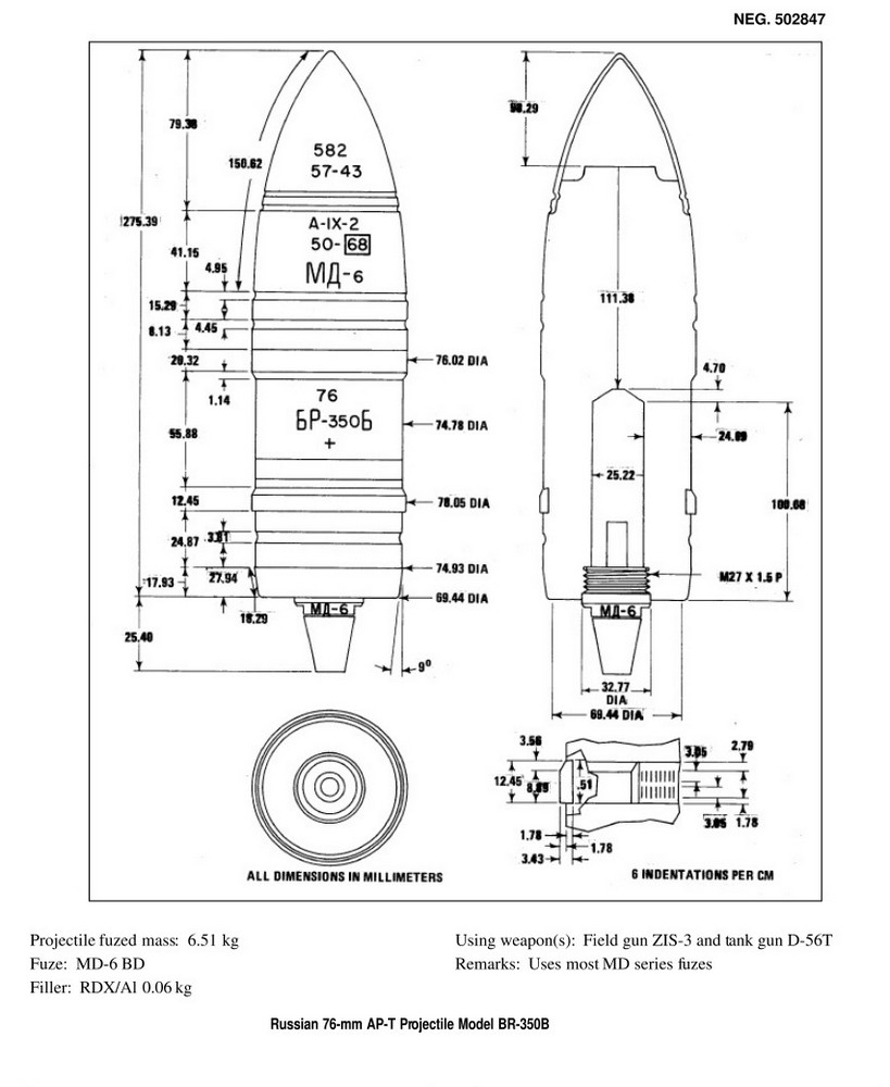

    Да, это бронебойно-трассирующий. Только 76-мм (!!!). СССР. БР-350 или БР-350Б (ранний или поздний). Хрен редьки не слаще. В дне снаряда - донный взрыватель МД-5 или МД-7 (для позднего МД-6). У вас без трассерной гайки. "Отзывы" об МД-5-ом можете найти в нете.
