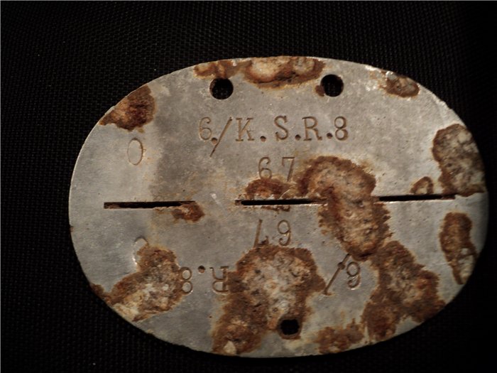

    Допоможіть з розшифровкою :beer:
    1. 3 штуки в лоте. Первая мировая.

    Re: 6./ K. S.R.8 67
    а как тогда расшифровать первое K?

    Re: 6./ K. S.R.8 67
    До 1 апреля 1940 существовали I и II батальоны 8 Kavalerie-Schuetzen-Regiment без штаба полка. Входили в состав 9 KSR 3-й моторизованной легкой дивизии, позже 8-й танковой. С 1 апреля 1940 из них и I батальона 9 KSR сформирован 8 стрелковый полк.

    Re: 6./ K. S.R.8 67
    Ну как вариант:
    6 Kompanie Schützen-Regiment 8
    Или если основываться на версии камрада PeterK, получается:
    6./ Kavalerie Schuetzen Regiment 8.

    Re: 6./ K. S.R.8 67
    Я его прочел как роту. Хотя, всеж учитывая стиль набивки и наличие в прошлом этого подразделения КАВской сущности, я склонюсь к Кавалерии. Хотя в принципе, не сильно я ошибся и ушол от истины. Сути это все равно собственно говоря не меняет и подразделение осталось тоже...

    Re: 6./ K. S.R.8 67
    Здесь 6.Kompanie/ Kavalerie Schuetzen Regiment 8 100 процентонв,встречал уже такое

    Re: 6./ K. S.R.8 67
    Изначально да. В кавалерийских стрелковых полках (в 4 легких дивизиях, позже 6 – 9 танковых) вместо роты был Schwadron, вместо батальона - Abteilung. Буква K обозначает «кавалерийский», больше ничего. Т.е. жетон выдан еще в эскадроне, переименованном с апреля 1940 в роту

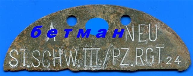

    Вот два варианта.Один до кончины,ну а другой уже воссозданый
    Могу показать эскадроны в моторизованной пехоте

    Ещё будет интересно послушать каким боком эскадроны появились у мотоциклистов?Кем они были до сорокового года?
