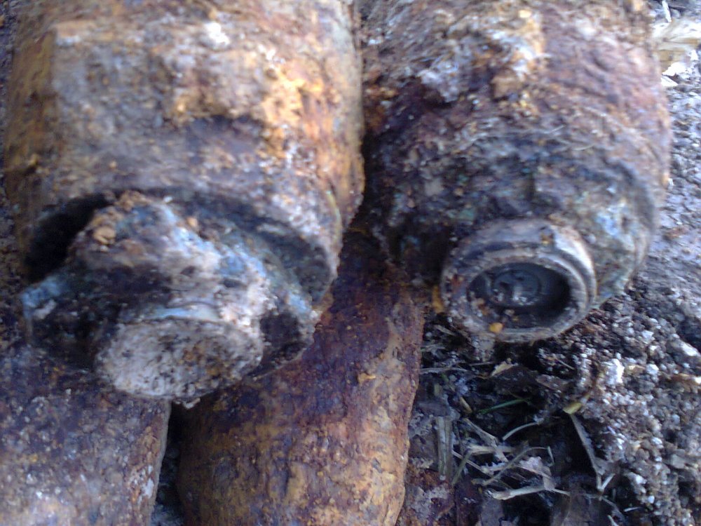

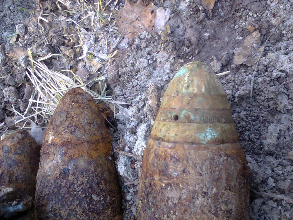

    Доброго дня.Вот такие попались.С латунным носом шрапнельный,а вот четыре других имеют стальные носы и на двух обломанных похоже также шрапнель,хотелось бы услышать подтверждение/опровержение.И чьего производства?
    Фото пока только такие,темнело+телефон.
    Не стрелянные.

    Если калибр 10см.то это Австрийская шрапнель двойного действия(верхняя часть-граната),сначала были полностью латунные трубки,а позже носы стали делать железные,установочные кольца должны быть все одно латунные

    Калибр промерял на зажигалку-чуть больше на пару мм.,зажигалку промерял дома штангелем-75мм,на снаряде(+-ржавчина)-калибр 76-77мм.
    Не будучи уверен на все 100%,что также шрапнель,как-то не хотелось шкрябать чем-либо по его носу.

    Спасибо,за 100мм нашёл.А за 76мм толком непонятно.Может ли там быть такое же?
    На днях планирую попасть в те края,сделать ещё фоток.Те два,что с целыми металлическими носами уж больно на ОФ смахивают.

    это австрияки. С железным носом осколочник.

    Значит: три шрапнели(кстати,у двух шрапнельных тоже железный нос,потом алюминиевые кольца и основа латунь) и два ОФ.Не подскажите,чем последние снаряжали и съёмное ли дно?Может и на схему хорошую богаты?:beer:

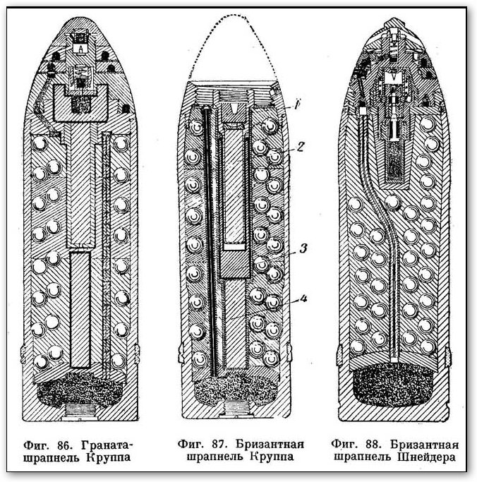

    Вот разрез осколочника и схемки фугасников. В осколочнике только осколочные диски добавлены, а гадость по центру в бумажной или тканной упаковке
    Lakki нравится это.

    На третьем фото точно"мои"-кольцо с прорезью посредине,австрияка.А какой гадостью наполняли осколочник?
    Да,на первом фото,низ, резьба левая?
