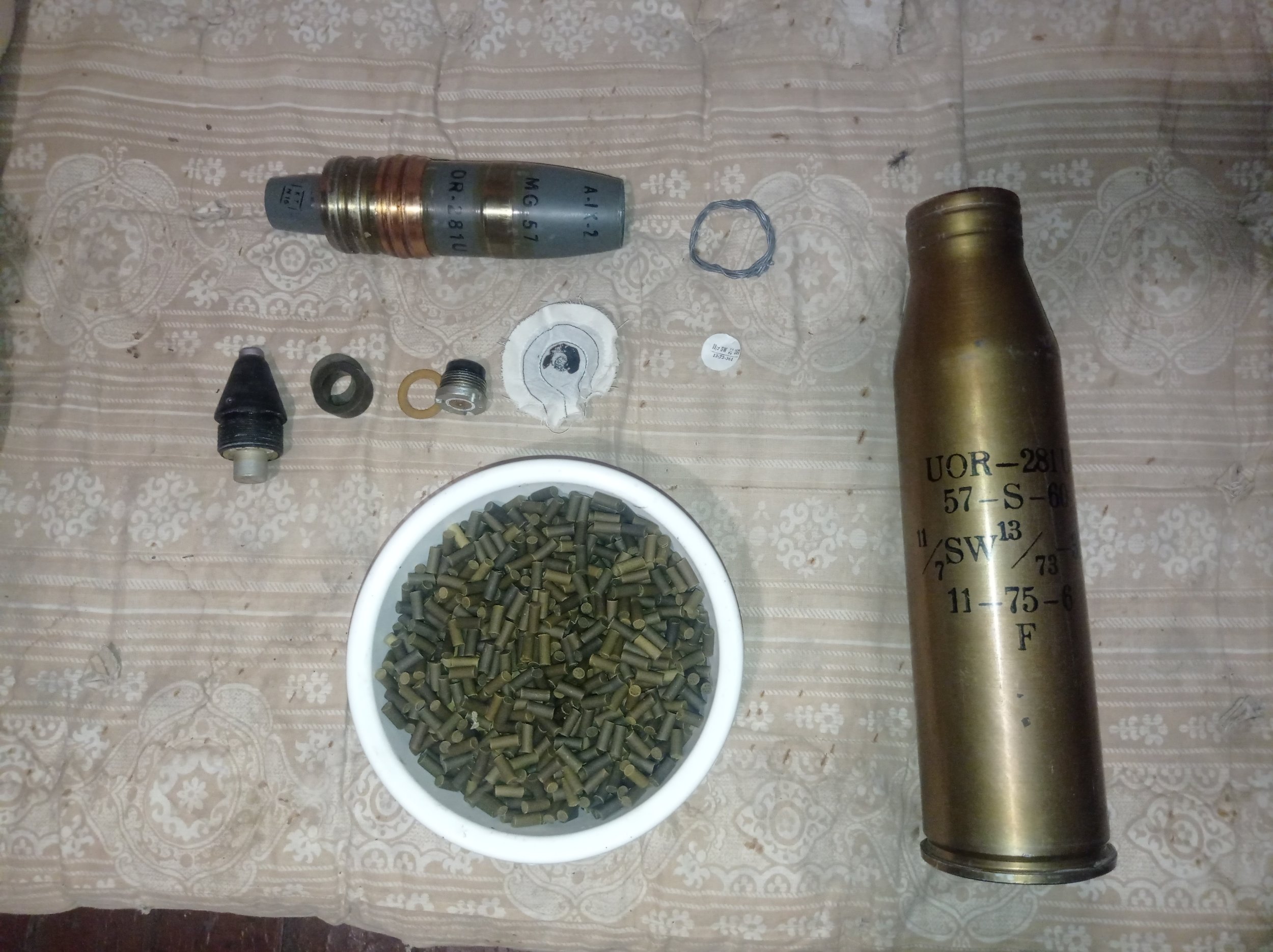

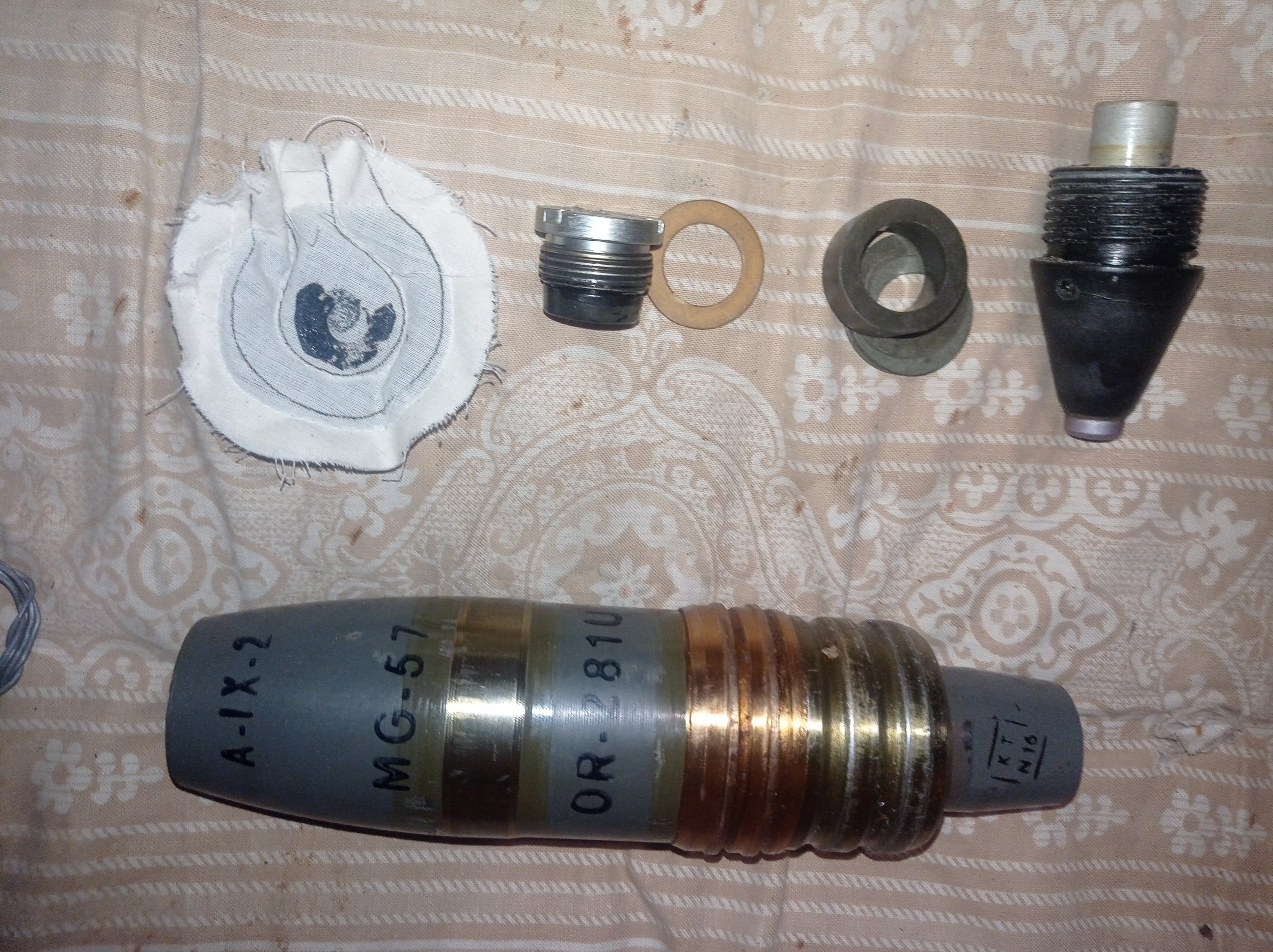

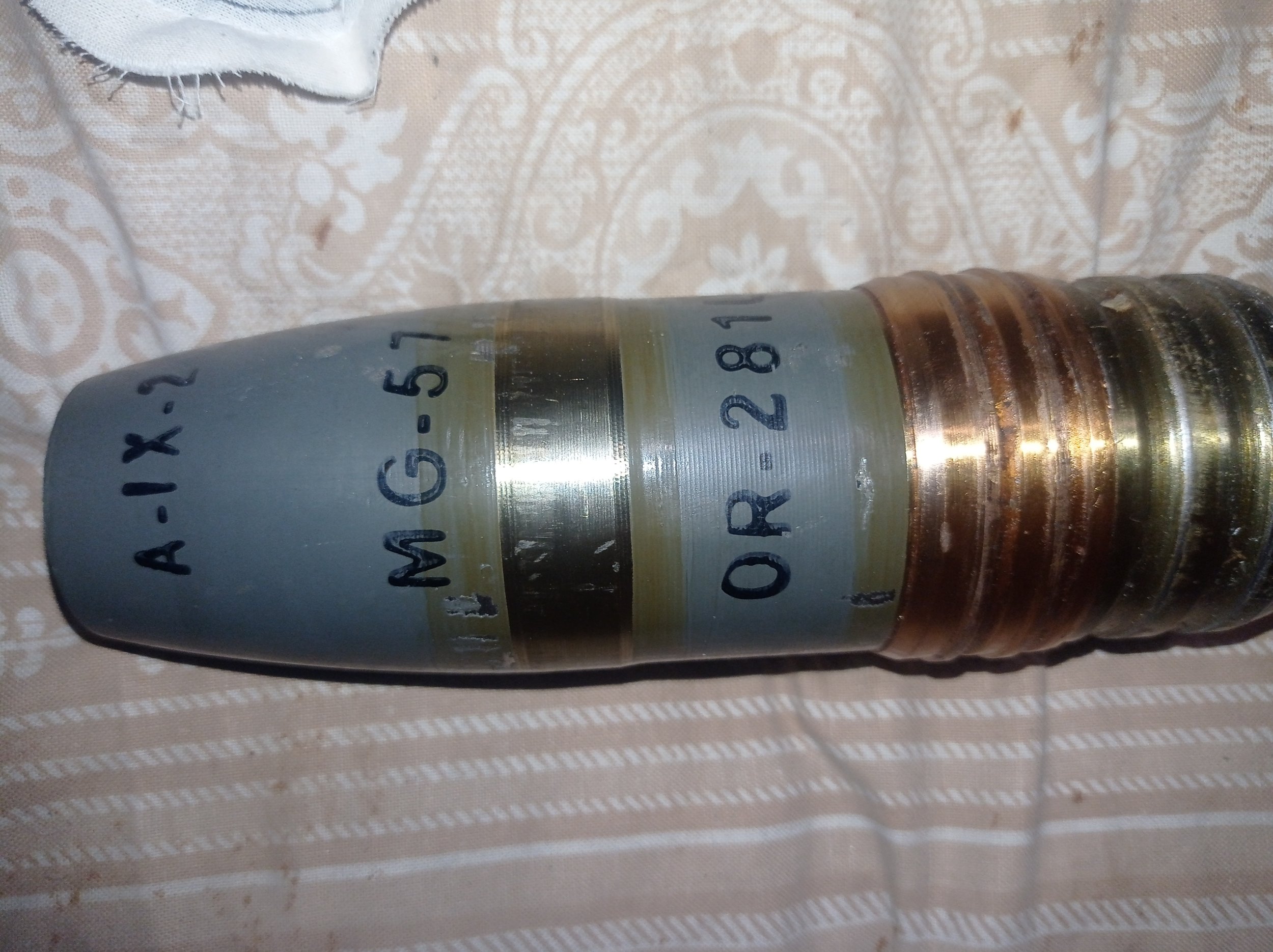

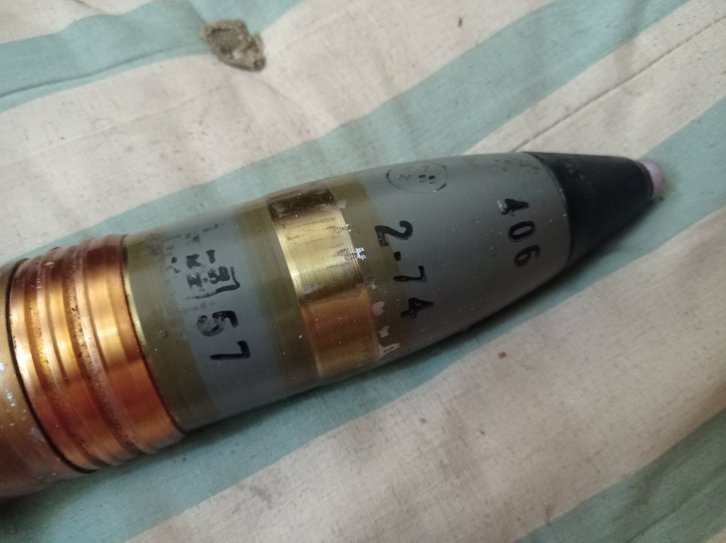

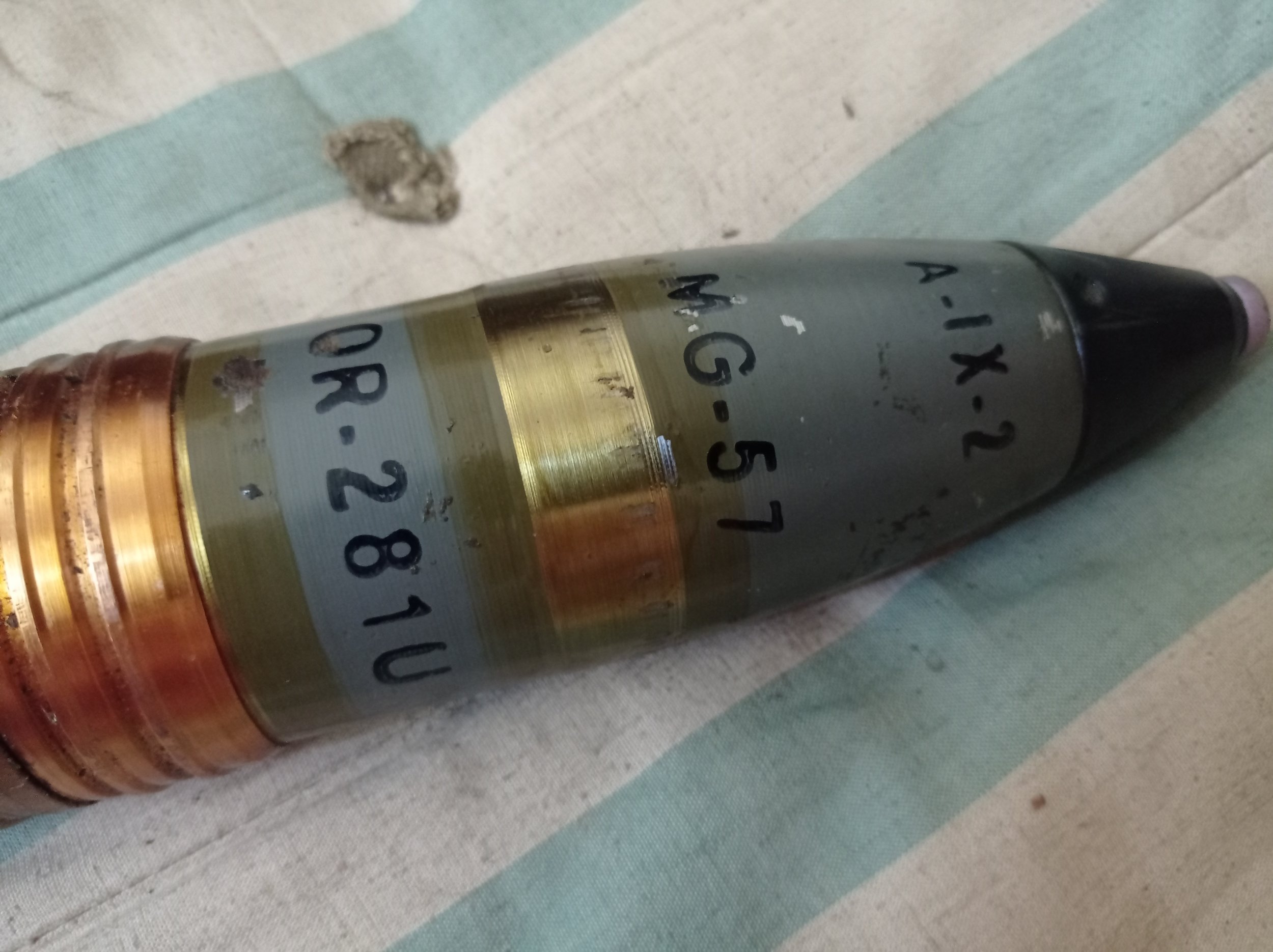

    надыбался на фронте вот такой осечный снаряд с с-60, короткая зенитная гильза в отличие от зис-2, широкий поясок, двойная завальцовка, взрывак советы тип 57, смутили маркировки на гильзе и на снаряде, кто производитель пулек?

    Поляки імовірно, зустрічав у Харкові цю гармату з бк. Сфоткав ящик, вбив у пошук по фото та знайшлося що воно проскакувало на польськіх аукціонах.

    Це чех або поляк. У поляків вони ще не так давно були на складах, а у чехів наче ні. Гадаю це саме поляк.

    осьо - Словак (Чехо-) :
    "...В 2009 году в MSM в качестве совладельца вошел в крупнейший чешский военный холдинг CSG (CZECHOSLOVAK GROUP)...."

    А зачем олово в гильзе? Я встречал его в нашей 30ке только меньше

    Добрый вечер, уважаемый.
    Вязка олова:
    Размеднитель — компонент артиллерийского заряда, предназначенный для снижения омеднения внутренней поверхности канала ствола при ведении огня снарядами с медным ведущим пояском[1][2]. В качестве размеднителя используются те химические элементы (олово, свинец и т. п.), которые способны образовать во взаимодействии с медью легкоплавкий сплав[3].
    Как правило, размеднительный элемент представляет собой несколько витков свинцовой проволоки диаметром 2—3 мм, которые укладываются сверху на пороховую навеску[1][3]. Его оптимальная масса около 1 % от массы метательного заряда[1]. Принцип действия размеднителя заключается в связывании частиц меди расплавленным свинцом, который удаляется из ствола потоком пороховых газов[1].
    Текст из Википедии.

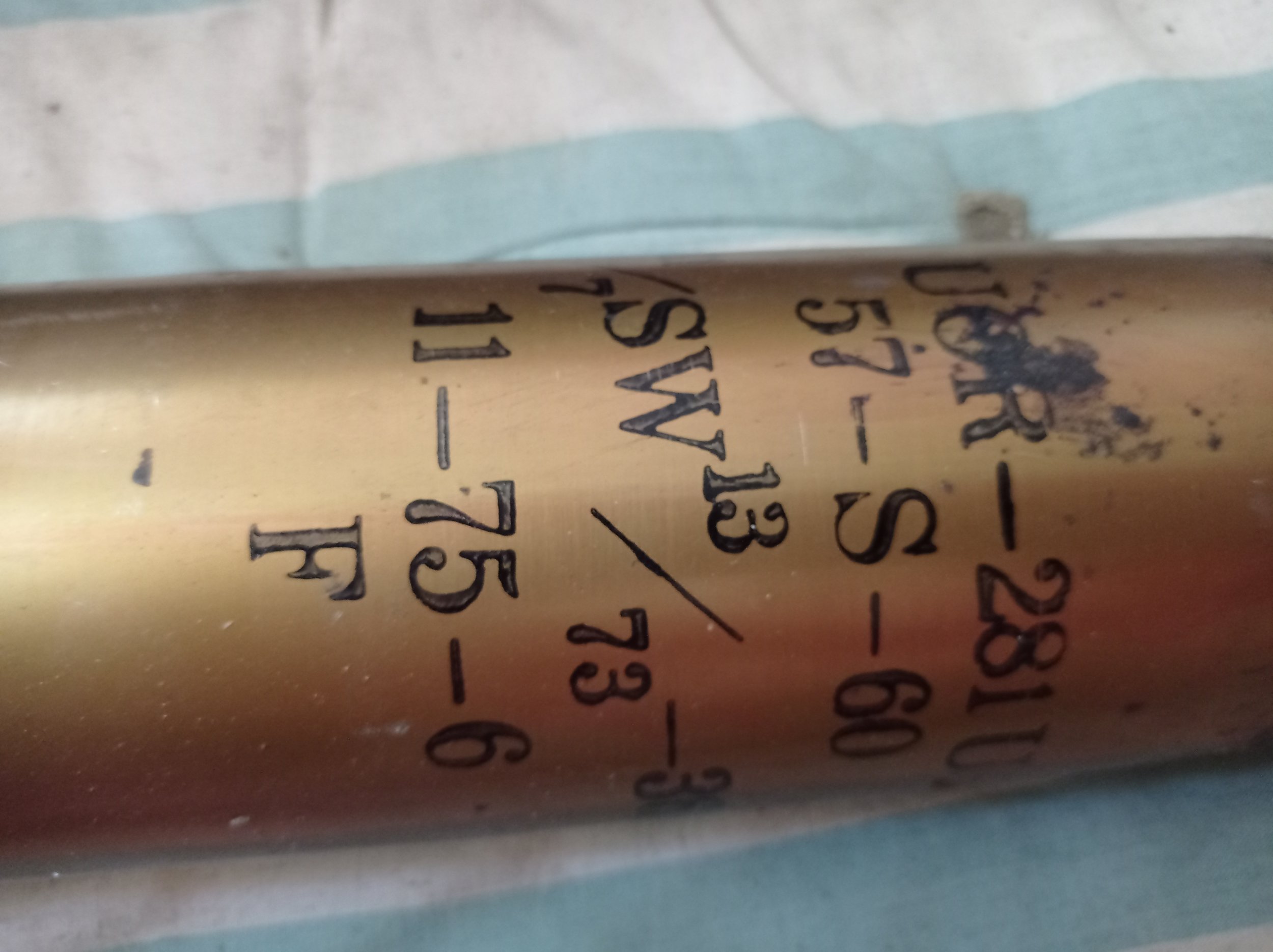

    Польский 57мм, 1975г. сборки. 361 завод производил пороха, сигнальную пиротехнику

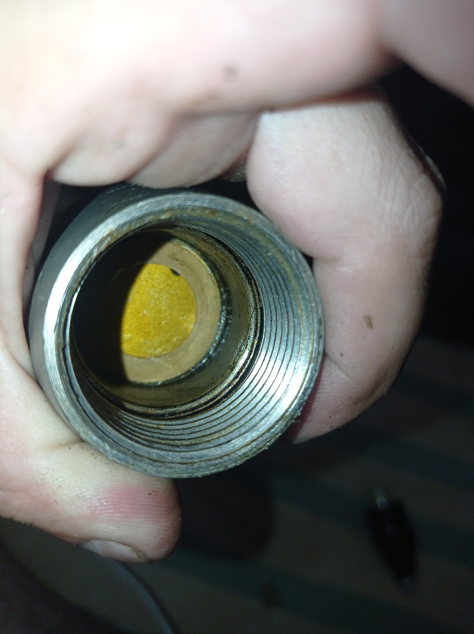

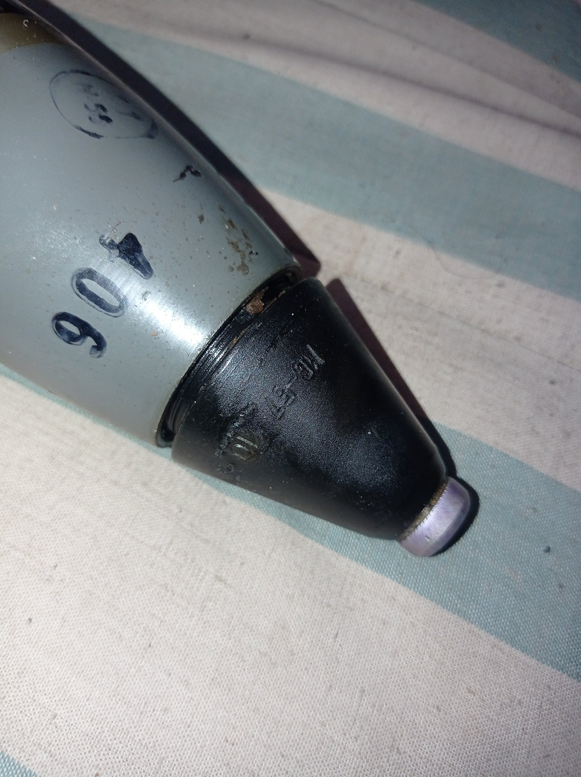

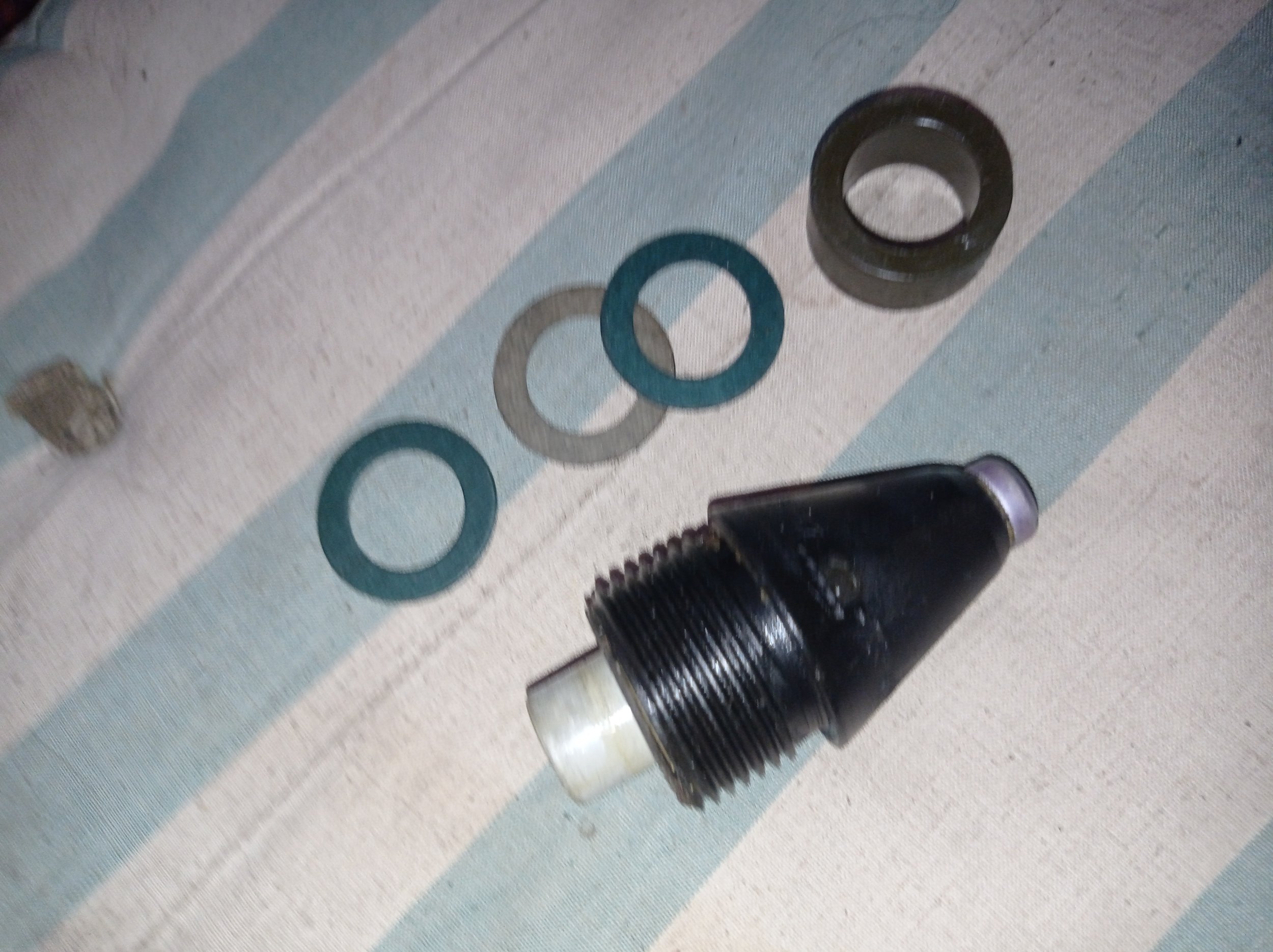

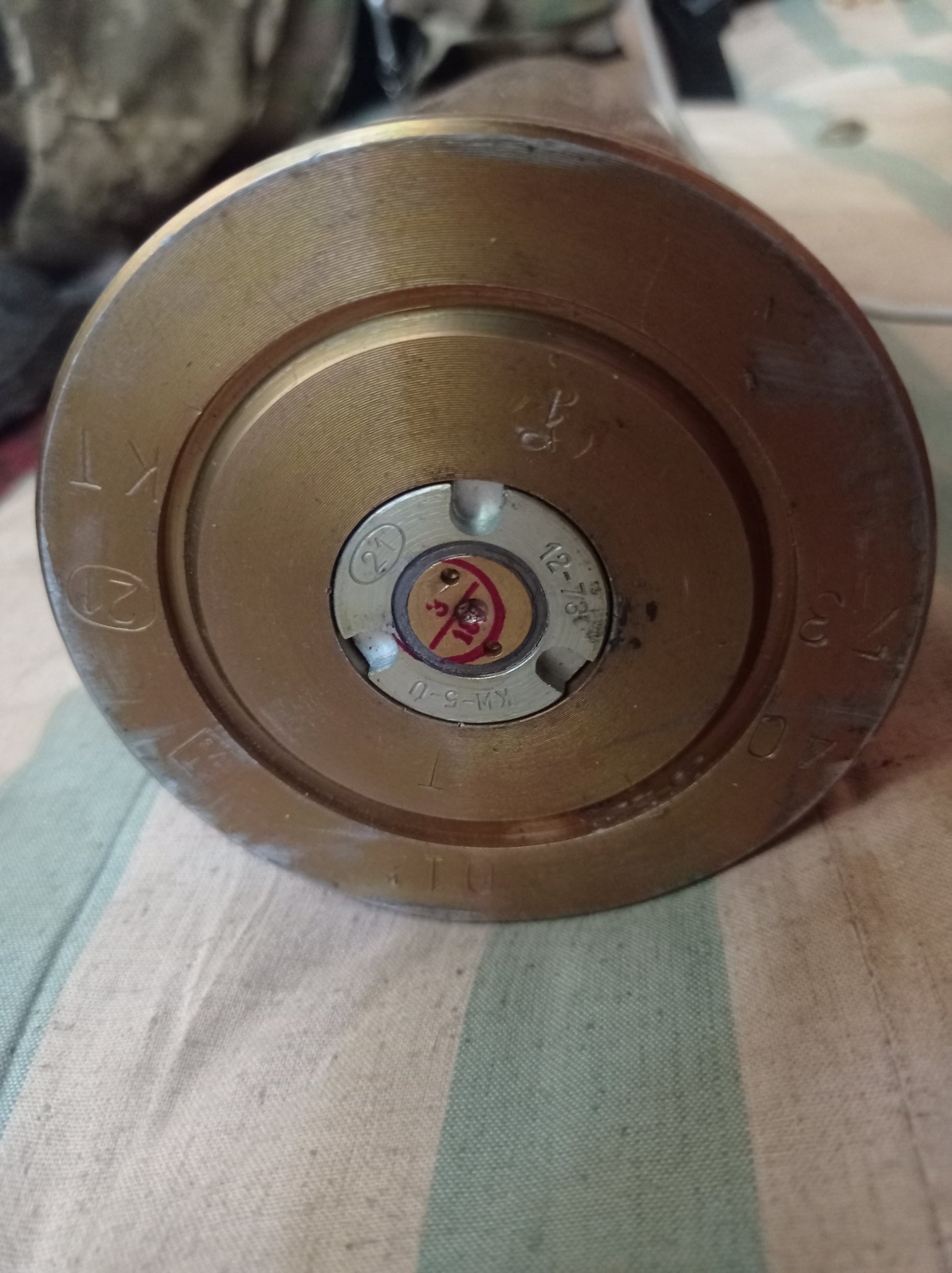

    еще один.... с той же партии
    ну 50 лет капсюлям, я все понимаю

    Гильза и капсюль сделаны в Скаржиско-Камьяна, то что сейчас называется Mesko

    Скаржиско Камєнна / Skarżysko Kamienna/ це місто неподалік від Кєльц, а Меско /Mesko/ це назва фірми, котра діє у цьому місті від 1924 року та продукує боєприпаси та зброю.

    А до этого было Państwowa Fabryka Amunicji (PFA) Skarżysko-Kamienna
