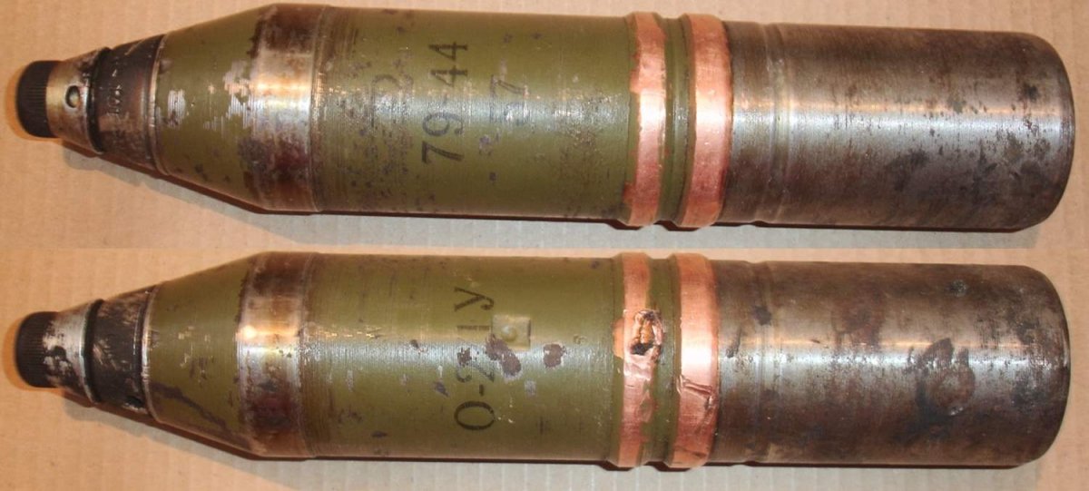

    Подскажите, что это за снаряд? Где использовался, каково его устройство, назначение и опасен ли он?
    Максимальный диаметр 57мм.

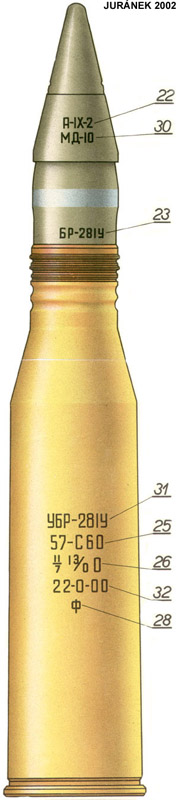

    Это 57-мм бронебойный снаряд к послевоенным зенитным пушкам С-60 и ряду корабельных (одноорудийным ЗИФ-71, двухорудийным СМ-24, ЗИФ-31, АК-725) универсальных установок.
  5. AK-725
    AK-725 Stabsfeldwebel
    1.893
    Забыл сказать (в принципе и так ясно) - в таком виде абсолютно безопасен.
    Взрыватель выкручен, ВВ нет, под баллистическим колпаком исходно никаких зажигательных шашек не было.
    Жаль, что поясок срубили - был бы идеальный ММГ.

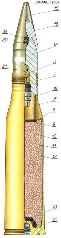

    Это же 57x348SR, верно? Что означает "SR"? Проточка, фланец?
  10. AK-725
    1.893
    Верно, это 57х348SR - SR сокращение от Semi-Rimmed - "полузакраина".
    Т.е. в гильзе есть проточка, но фланец немного выступает за габарит гильзы.
    Это сделано, для того, чтобы обеспечить надежный захват экстрактора и при этом не делать большую закраину, котрая будет мешать своим габаритом. И при этом чтобы упор гильзы в патроннике обеспечивался закраиной - так более низкие требования к геометрии ската и проще изготовление гильзы. При упоре скатом очень высокая точность углов и размеров необходима, это сложнее.
