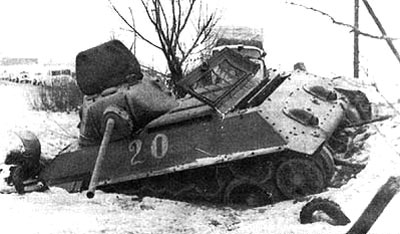

    Немного о "легендах" по поводу танкового варианта ЗИС-2...
    Здесь наиболее авторитетен М. Коломиец, который уверяет, что ни в одном документе - причём как относящихся к 1941 года, так и к 1943-му - не имеется такого названия Т-34 с 57-мм орудием: "танк-истребитель" и считает, что:
    "Это название ввели в оборот некоторые авторы в последнее время, однако оно не соответствует действительности." :confused:
    Также им было установлено, что таких танков было всего только десять и вся иные сведения по иным количествам "являются фальсификацией и не соответствует действительности."
    Также и насчет тезиса, что эти танки "не оправдали себя в боевом применении..."
    Действительно, из 10 подобных машин было безвозвратно потеряно 9, но при этом исследователем приводятся впечатляющие цифры нанесённых противнику потерь и вывод о том, что большие потери бригады были следствием того, что "разведка работала плохо, взаимодействия с другими частями не было."
    Судя по всему, эту часть бросили в глубокий рейд на Калинин, в который она ворвалась и затем потеряла в городе и окрестностях большинство машин (21 единицу) - а не только с 57-мм ЗИС-4.
    Кстати, там же была потеряна и одна "57-мм ПТО на тягаче "Комсомолец".
    В исходном комментарии E.Sibert приведена фотография танка Т-34 выпуска завода № 183 сентября 1941 года, который был подбит 17 декабря и, как свидетельствует М. Коломиец, принадлежала командиру танкового полка бригады Герою Советского Союза майору Лукину.
    Есть ещё один снимок той же машины с другого ракурса.
    По поводу "принятия на вооружение...":rolleyes:
    Вообще-то постановление ГКО от 15 апреля 1943 года № 3187сс предписывало заводу № 183 только изготовить 4 "образца танка Т-34 с пушками ЗИС-4" и провести их испытания в июне "с последующей организацией серийного производства".
    М. Коломиец пишет, что испытания затянулись до середины августа и в заключении было указано, что 57-мм пушка ЗИС-4 "может быть рекомендована для принятия на вооружение танков типа Т-34" после устранения мелких дефектов.
    "Ещё до окончания испытаний - 15 августа - три тридцатьчетвёрки с орудиями ЗИС-4 отправили на фронт в составе "особой танковой роты 100", однако непосредственно участия в боях эти машины не принимали и стреляли только "по подбитым и брошенным вражеским машинам, а также амбразурам ДЗОТ".
    А поскольку доработка ЗИС-4 затянулась до октября 1943-го года, то работы по ним свернули в пользу 85-мм орудий.
    Так что из выпущенных 170 стволов этих пушек было смонтировано на Т-34 только 4.

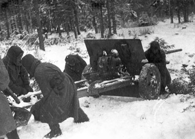

    В транспортировке на поле боя ЗИС-2 также не имела больших преимуществ по сравнению, например, с 45-мм ПТП, которое имело 2-х лошадей в упряжке и также 2-х на зарядный ящик.
    ЗИС-2 с весом, как у дивизионного орудия, требовало такой же шестёрки лошадей и ещё 4 лошади на зарядный ящик.
    Также и при транспортировке автотранспортом: "сорокапятку" цепляли к самому ходовому ГАЗ-АА, а вот ЗИС-2 уже требовало ЗИС-5.
    А "Комсомольцы" противотанковых дивизионов были рассчитаны либо на вес одного 45-го ПТО, либо на зарядный ящик к нему (весом до 860 кг) и вес ЗИС-2 обр. 1941 г. в боевом положении - т.е. 1 150-1 250 кг - при креплении станин на буксирный крюк тянули уже с надсадой.
    Конечно, при необходимости можно было подвесить и орудие в походном положении с передком, т.е. 1 900 кг (тягали же они зенитные и дивизионные), но за счет падения ресурса тягача.

    На поле боя орудие перекатывают силами расчета и никаких лошадей и не бронированной техники. Полковая пушка обр. 1927 ЗИС-2, ЗИС-3 требовала совместных усилий расчета и приданного пехотного отделения, в отличии от 45-мм ПТП поэтому с малым ее могуществом снаряда как то мерились. А вот ЗИС-2 уже в весовой категории дивизионной пушки, и тут уже между двумя орудиями есть конкуренция.
