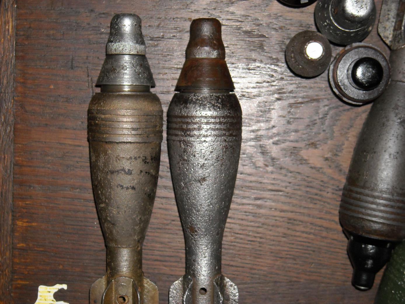

    М-1.Были еще разновидность М-50 Штампованные М-50ш.Схемы не нашел но если интересно посмотреть на внешний вид могу сфотать.Кстати забей в поисковик.Не так давно обговаривали его.
    2 пользователям это понравилось.

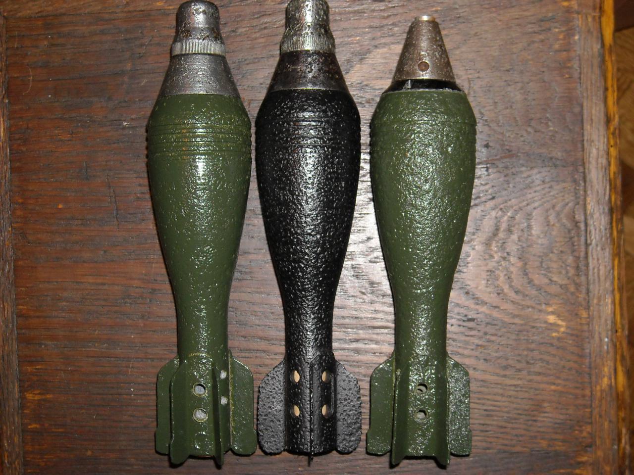

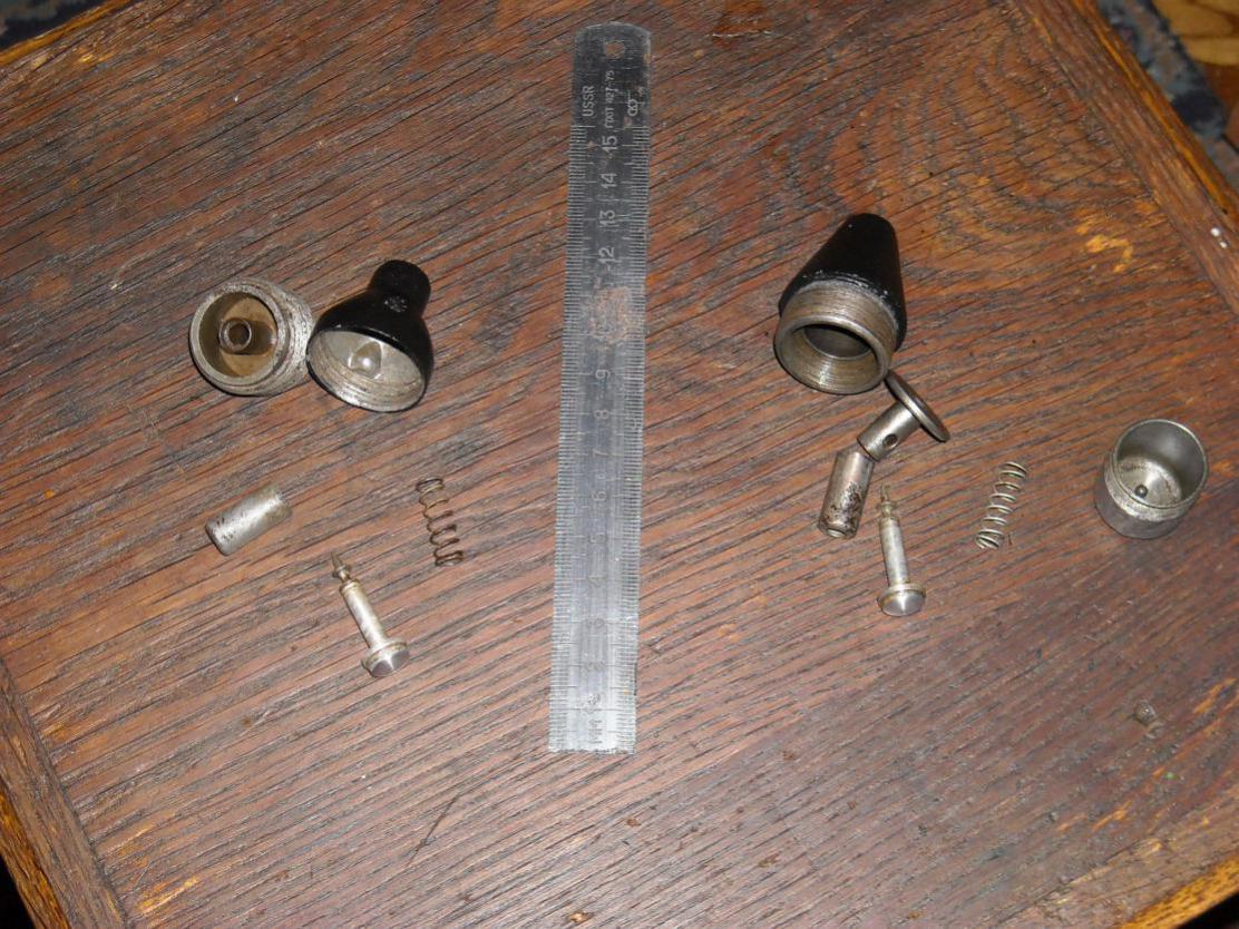

  8. ANENERBO
    ANENERBO Stabsfeldwebel
    2.626
    UKRAINE

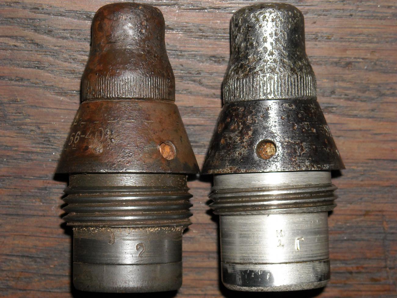

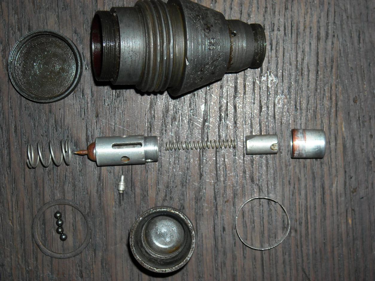

    На первом снимке м-50ш,м-50(в разборе)внутренности взаимозаменяемы,
    2-е фото М-1 в разборе(бывают 2-а вида под 50мм и 82мм. 82 в 50-ку не вкрутиш)
    3,4, м-1, боевой взвод и нет...

    Пост №7 фото №1 левый.Отличается от М-50 формой корпуса.У М-50 он выточен а у М-50Ш штампованный(с целью удешевления и упрощения производства).

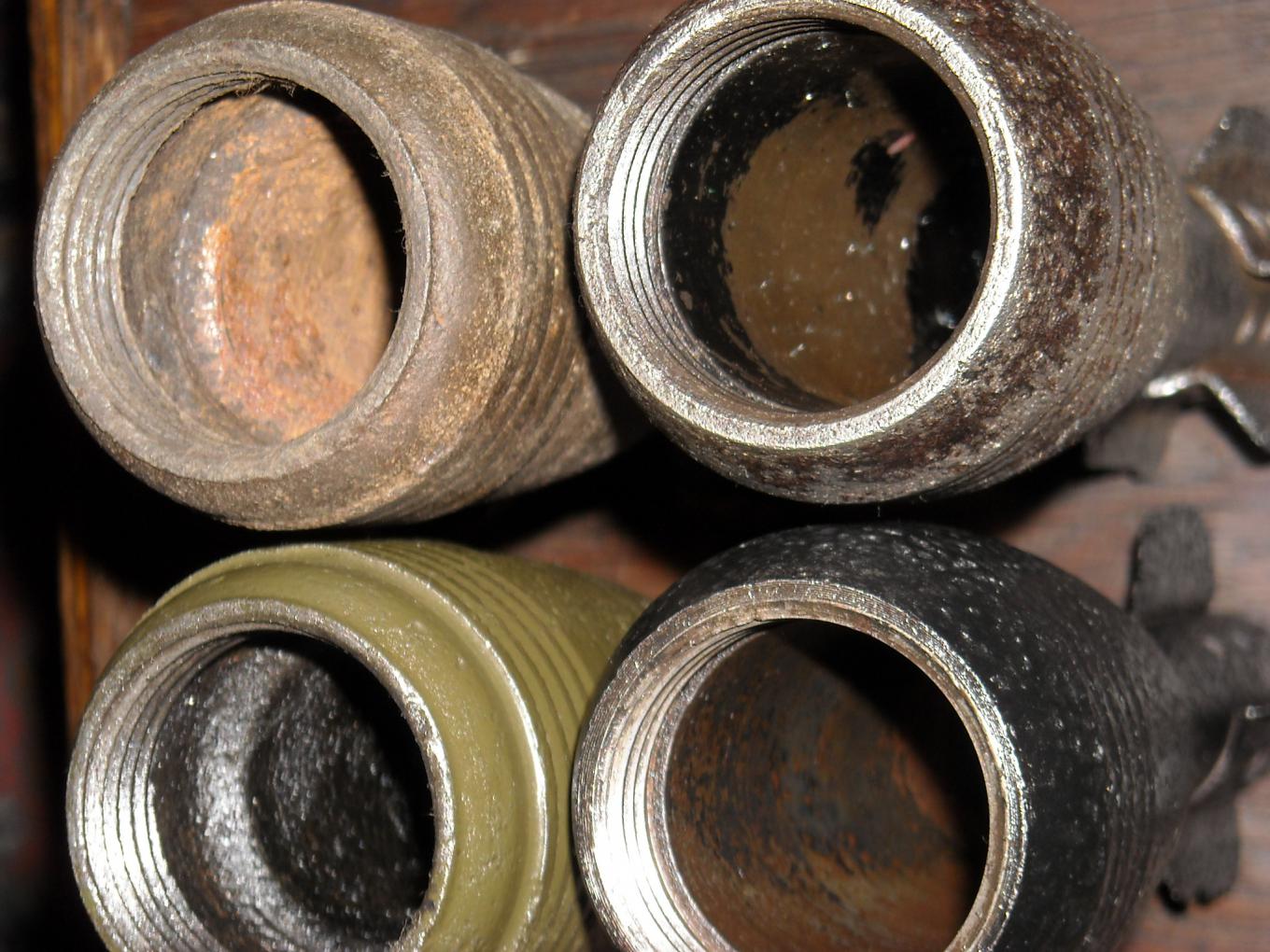

  16. ANENERBO
    2.626
    UKRAINE
    Шаг резьбы конечно тот же но..:фото №1, 2-а варианта проточки под взрыватель без эб.втулки.,в левую не войдет по длине детонатора,в правую не войдёт т.к. внутренняя резьба слишком мала..
    Фото №2 отличие , входит только в правый вариант мины (маркировка отличается также,хотя на обоих выбито М-1.)
    1 человеку нравится это.

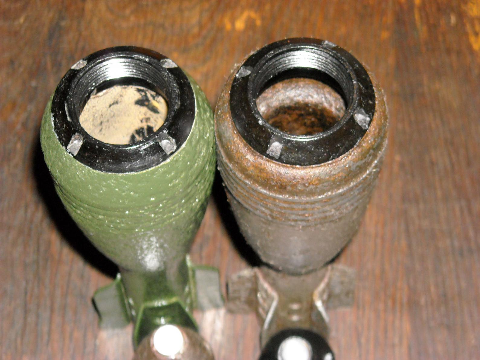

  18. ANENERBO
    2.626
    UKRAINE
    для исп.с переходной втулкой может использоваться любой корпус ,см.фото 1(надеюсь видно), корпуса с лева (с уменьшенным диаметром каморы) с откруч.хвостом все такие ,технологически так задуманы...
    Фото 2 (в 2а разных корпуса 50мм вкручены взрыватели от 82мм М-1 Надеюсь Вам видны зазоры у левой большой, правой поменьше).Следовательно: если все взрыватели М-1 имели большую резьбу значит в минах 50мм они бы не использовались но т.к. мы знаем обратное , значит взрыватель М-1 имеет 2-е модификации.
