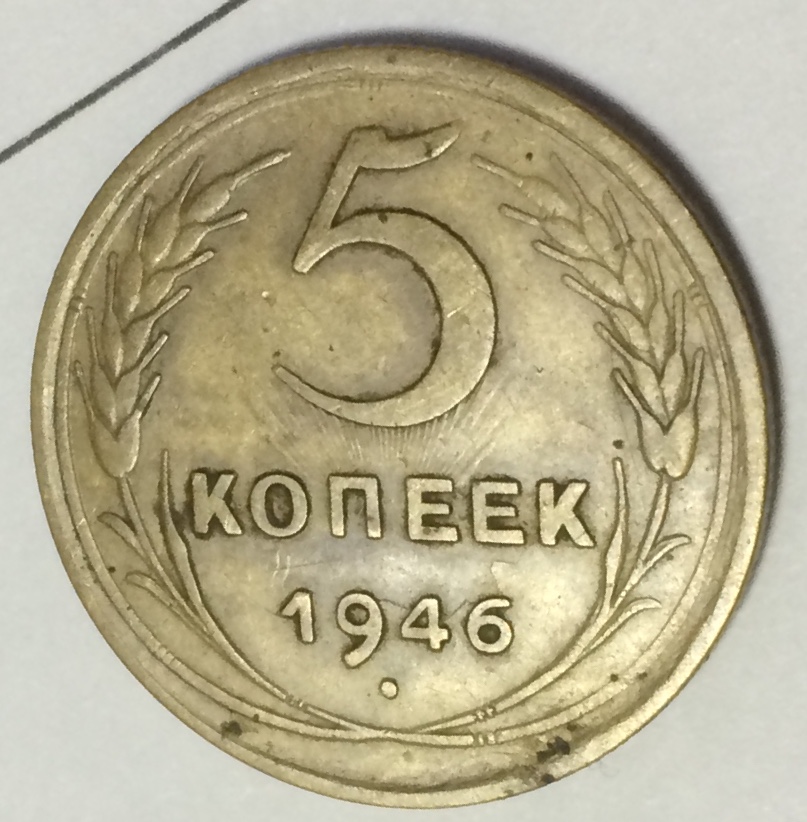

    Приветствую. Попался пятак, на реверсе просматриваются детали аверса (под цифрой 5 виднеются лучи солнца, которое изображено на гербе. Стоит ли такая монета денег?

    Следствие холостого удара - заготовка не пошла, а удар штемпелей пришелся друг по другу. Распространенный вид брака.

    Наиболее частым вариантом проявления данного брака является проявление лучей солнца на противоположной стороне монеты, а также негативный отпечаток букв под земным шаром герба СССР. Обычно монеты со следами холостого соударения штемпелей не пользуются спросом и снижают стоимость монеты. Исключение могут составлять случаи действительно красивых соударений.
    Интересным вариантом данного брака являются монеты, содержащие след соударения штемпеля, не характерного для данного номинала. Например, 20-копеечные монеты 1980-х на аверсе которых просматривается след соударения от 3-копеечной монеты. Т.е. в этом случае штемпель аверса использовался сначала для чеканки 3-копеечной монеты, а потом для чеканки 20-копеечной. Другой пример — след соударения от повернутого штемпеля при стандартном расположении аверса по отношении к реверсу. Такой вариант частенько встречается на мельхиоровых монетах начала 1930-х годов. В этом случае сначала монеты чеканились штемпелями повернутыми друг относительно друга, а затем, после замены одного из штемпелей, расположение приняло стандартный вид, но след от соударения остался с поворотом.
