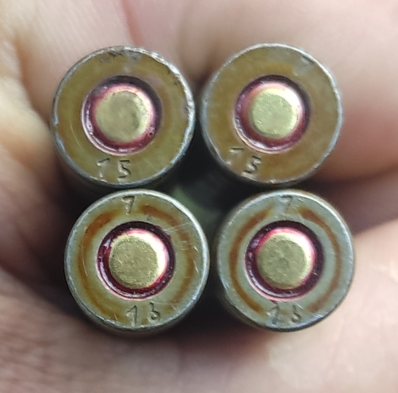

    Подскажите что за тип пули
    Маркировка 7 15 и 7 16

    ППБС
    Помиляєтесь, Амурськ не робить БП, тільки Барнаул споряджає БП, а зовні вони маркуються однаково.

    7Н24 ?
    А эти кто выпускал?
    7Н39 или 7Н40
    И почему ППБС, а не просто БС?
    И как отличаются 7Н24 от 7Н24М ?

    7Н39, тому що рашка, цю тему дещо краще Кугель знає, прийде розповість.

    У тебя на фотках - это 7Н39 (ППБС).
    Обозначение БС - это 7Н24.
    Просто это же два разных определения. Одно - индекс, второе - условное обозначение. Условное обозначение всегда должно читаться так, что бы не перепутать ни с каким другим обозначением. Вот и стараются как-то отобразить ближе к назначению.
    7Н24 от 7Н24М отличаются (как считается) тем, что головная часть сердечника обрабатывается каким-то специфическим образом. увеличивающим бронепробитие. Кстати Барнаул БС тоже выпускал. И Тула. Не только Амурск. В общем, история запутаная.
    Но, по крайней мере, на сегодня известно, что 7Н39 выпускает только Амурск....
    7Н40 - другая история. Он без цветовой маркировки патрона. Насколько помню - это улучшенной (или повышенной) кучности патрон со стальным сердечником в головной части (но типу СС109)... Где-то в сети я размещал картинку рекламого проспекта на этот патрон.

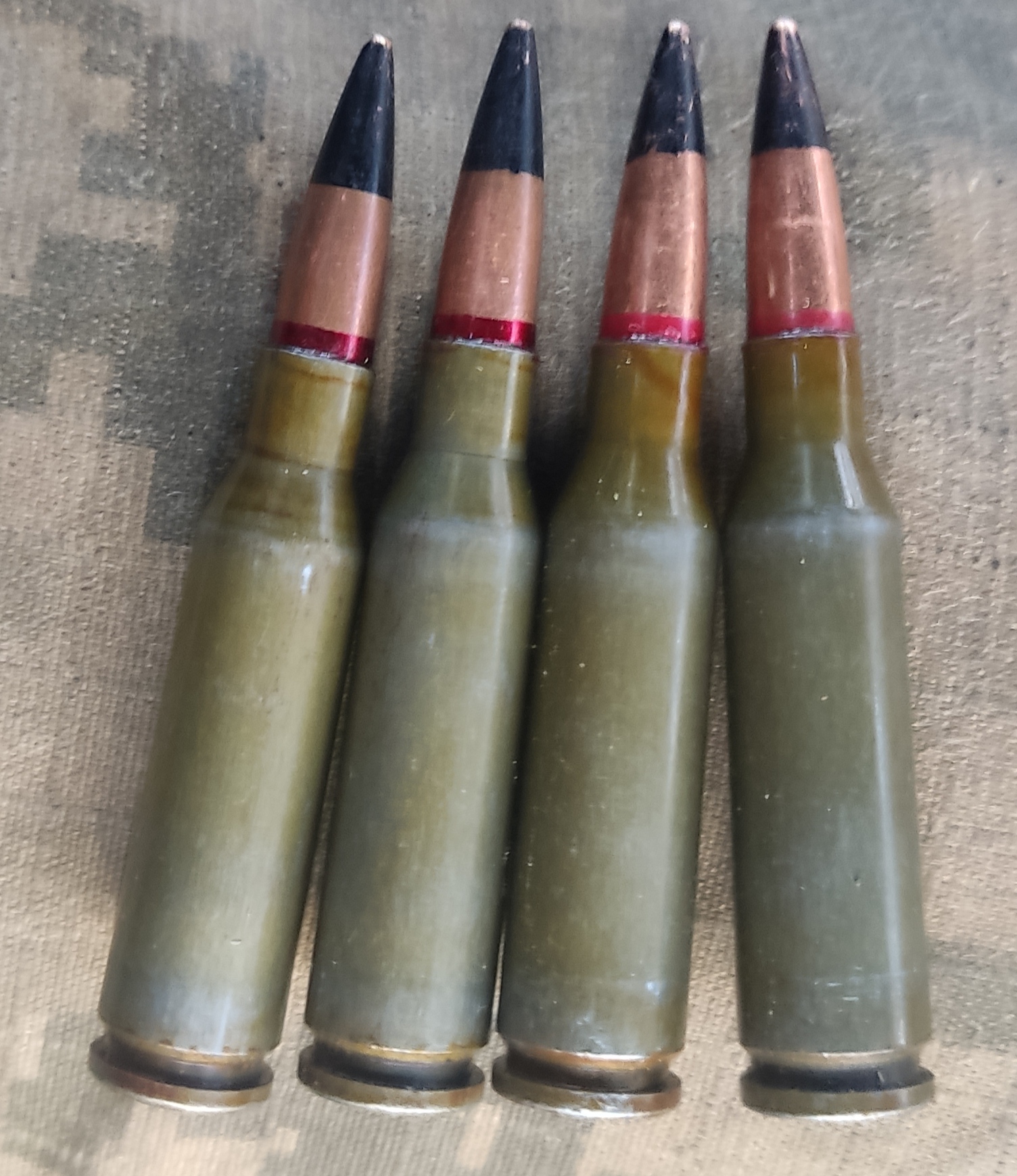

    Современные поставки румынских 5,45...
    Гильза латунная...
    Конструктив пули по типу SS109...
    akms1974, библиотекарь, duke6kirill та 8 іншим подобається це.

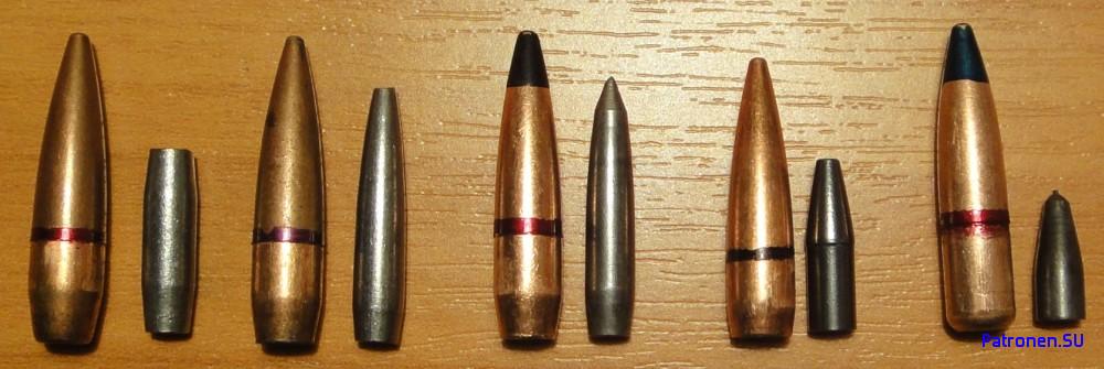

    Пуля не удивляет, просто сайс пули SS109 до диаметра 5,64.
    А вот на клейма посмотреть било бы интересно.
    И под какой капсюль гильза?

    Напишить , будь ласка, розміри сердечника М995.
