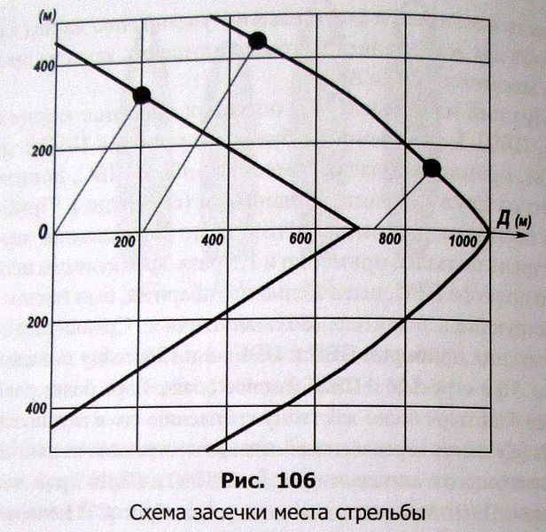

    Це стосується будь-якого надзвуку, СВД лише приклад, тому що дослідження проводилося в СРСР. Те, що в СРСР було створено комплекси ВАЛ та Вінторєз саме під дозвукову кулю, лиш зайвий раз підтверджує це.
    Плюс сам провів такий дослід - знаходячись навпроти стрільця з глушником Асе Утра та надзвуковим набоєм, визначав його позицію.
    Після цього... переглянув своє ставлення до цієї моди на глушники.
    Воно допоможе власним вухам і, можливо, загасить спалах на дульному зрізі (треба перевірити вночі). Більше користі не знаходжу.
    Звукову хвилю не те що не розсіює, а навпаки - збирає в кулак, якщо можна так висловитись.
    Книга Дворянінов "Боевьіе патроньі стрелкового оружия" в 4 томах. Том 3.
    Останнє редагування: 9 сер 2017
    akms1974 та Ranch подобається це.
