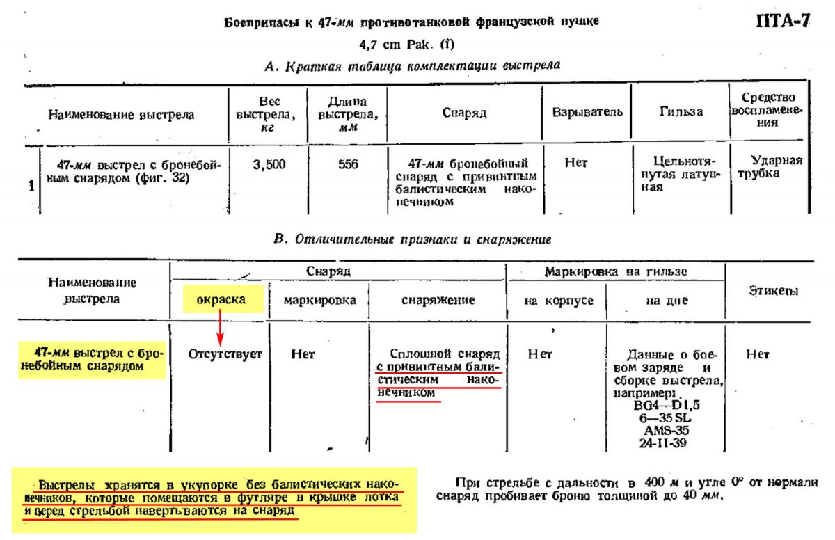

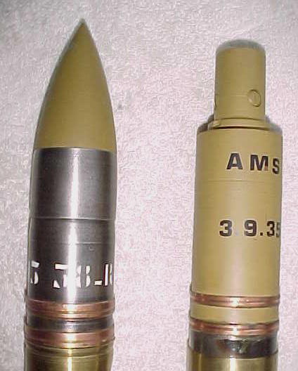

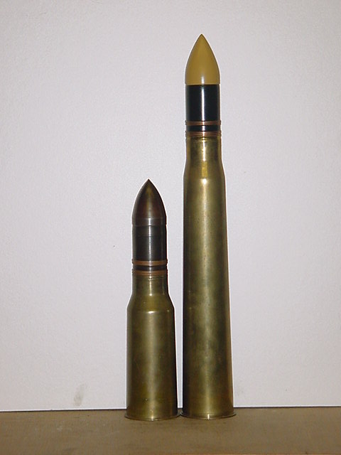

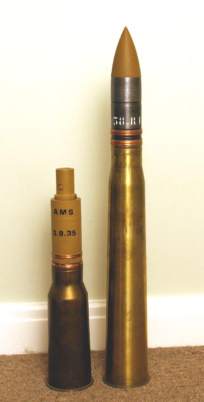

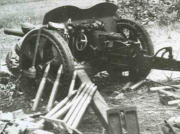

    Здравствуйте!Парни у кого есть инфа по 47мм французскому бронебою?В частности интересует окрас.Заранее благодарен.Я так понял что они использовались как с балколпаком так и без него,так ли это?На фото видны два варианта.

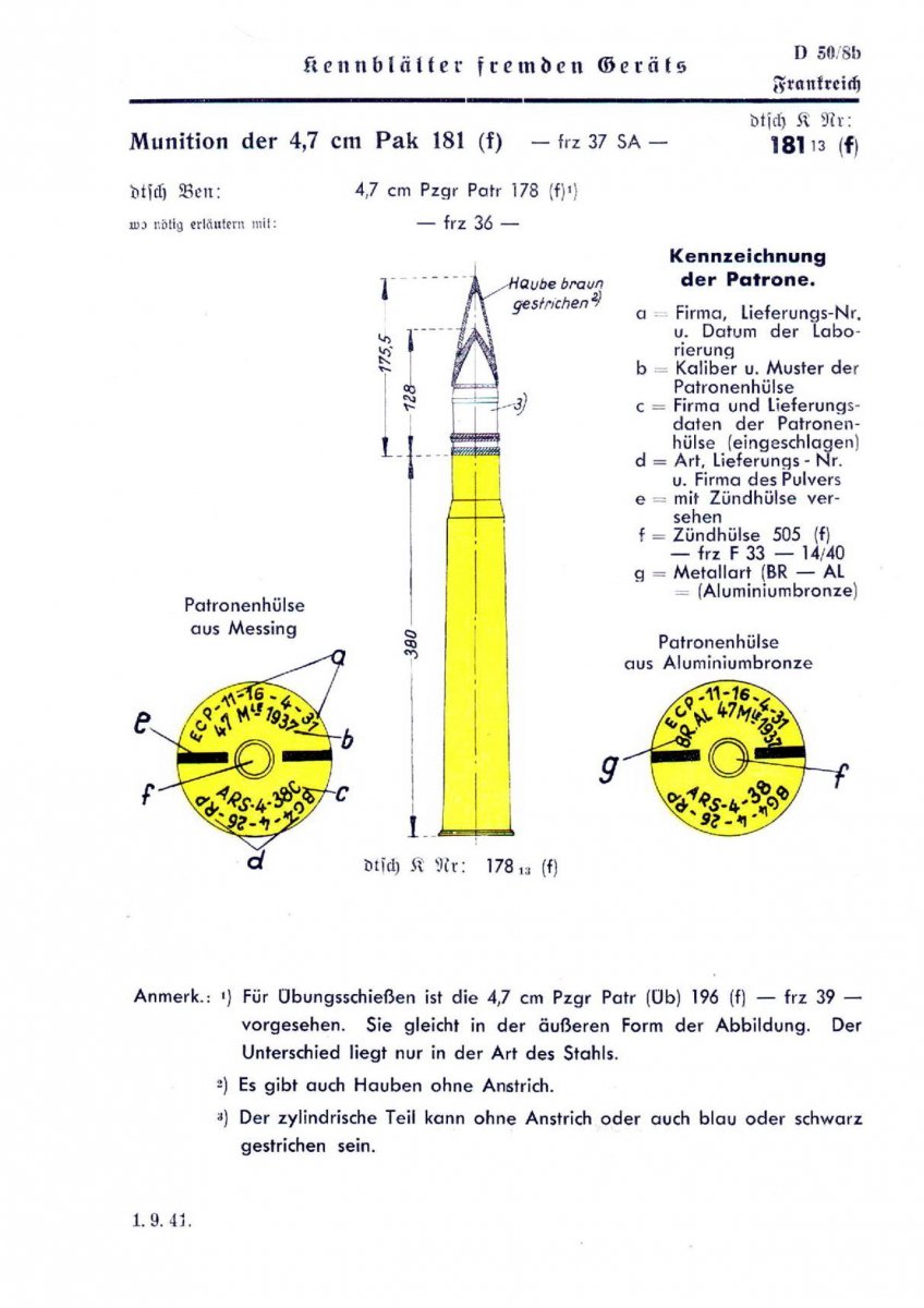

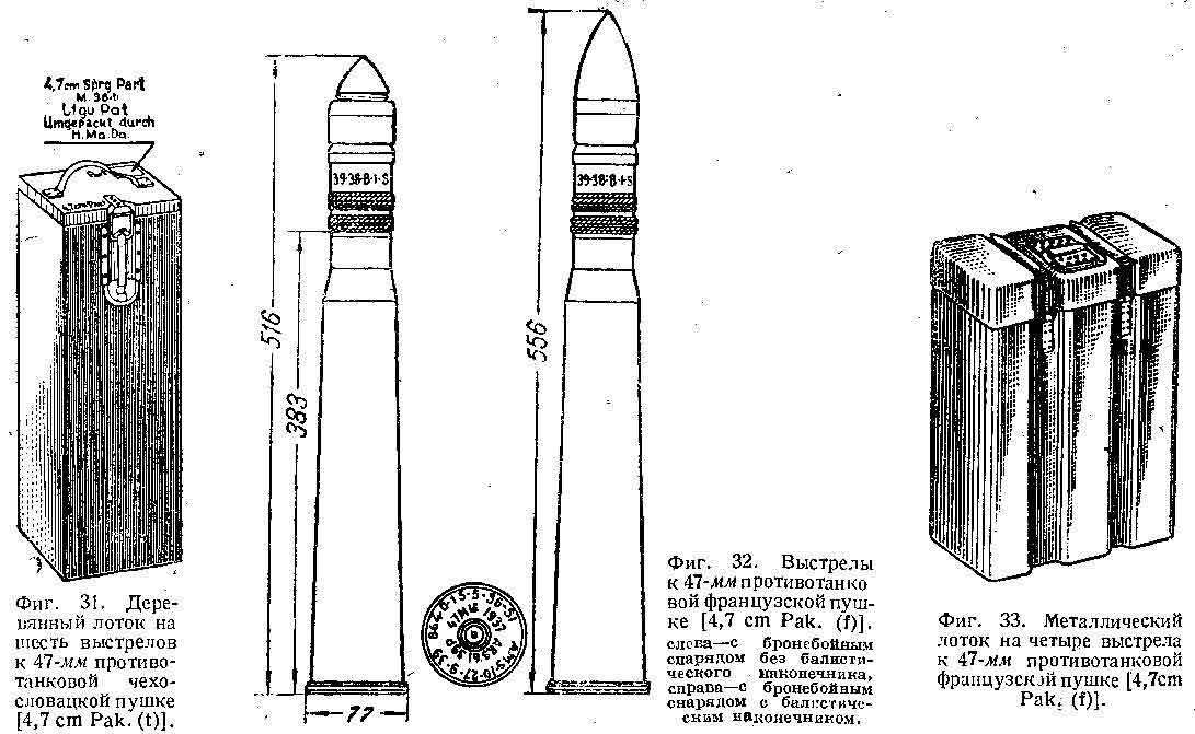

    Вот вам в помощь рис. №1 и фото №№ 2-4. У немцев значится "коричневая", но фото как-то не так.

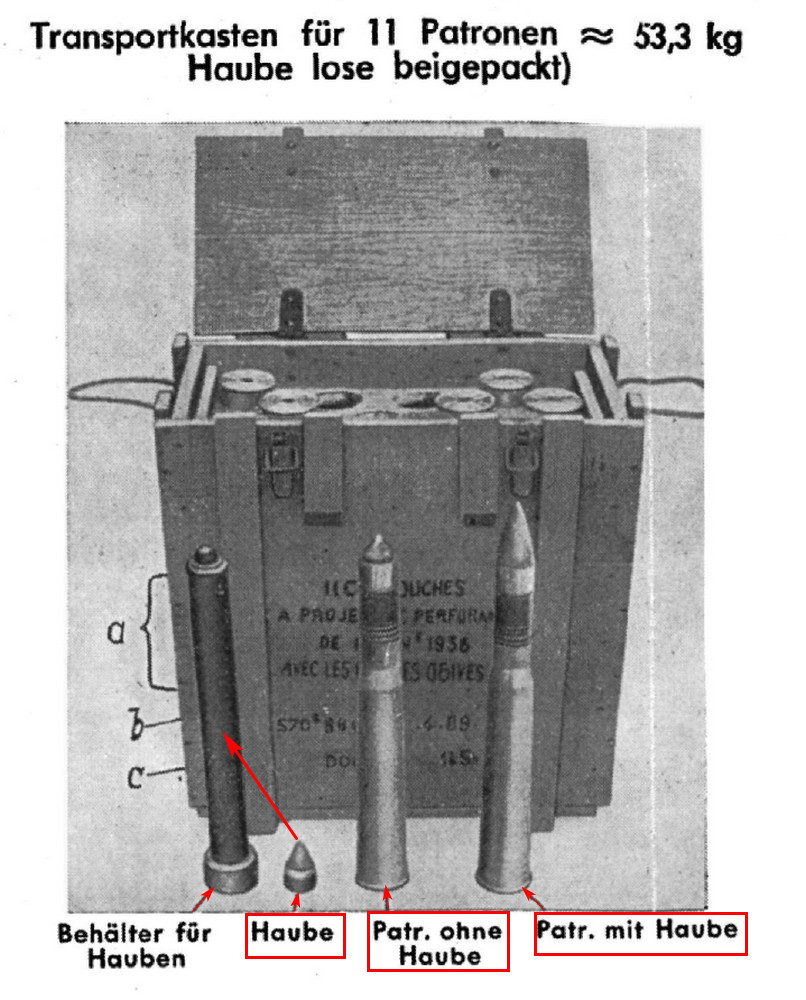

    Снаряд был один. Использовались в двух вариантах...Рис. №№ 5,6
    Не я такой (в смысле "придумал")...Немцы в 1941 (рис. №1) нарисовали.

    Спасибо!Балколпаки я смотрю тоже двух вариантов были.
