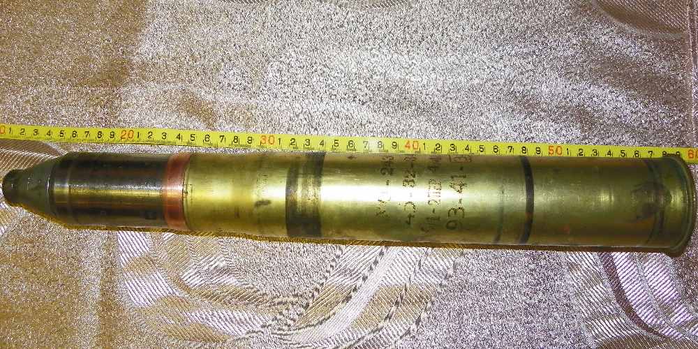

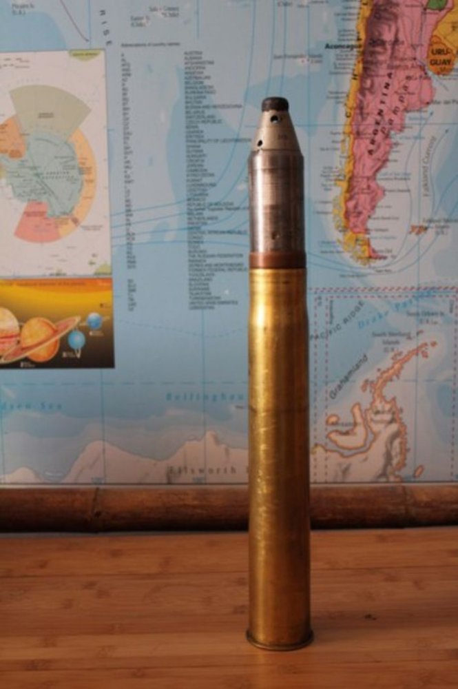

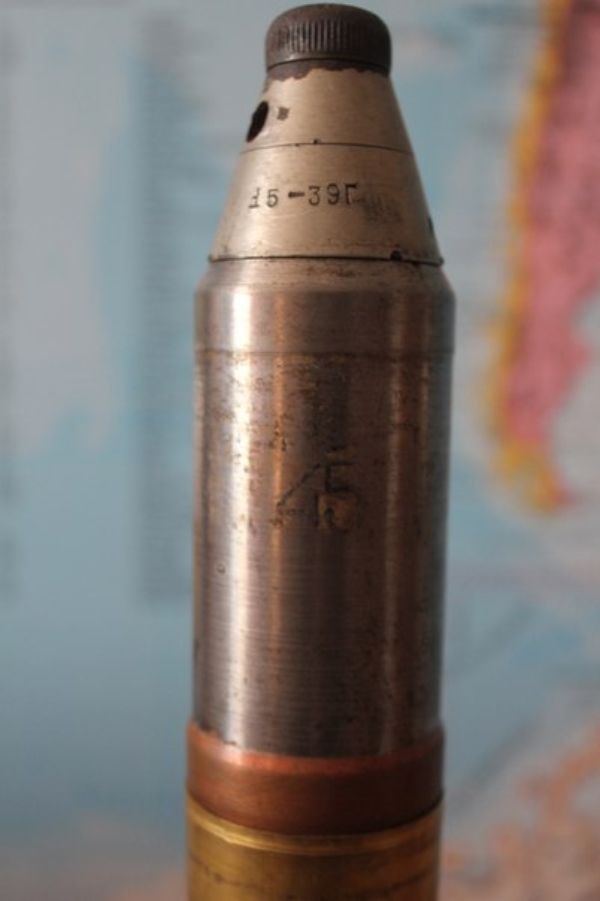

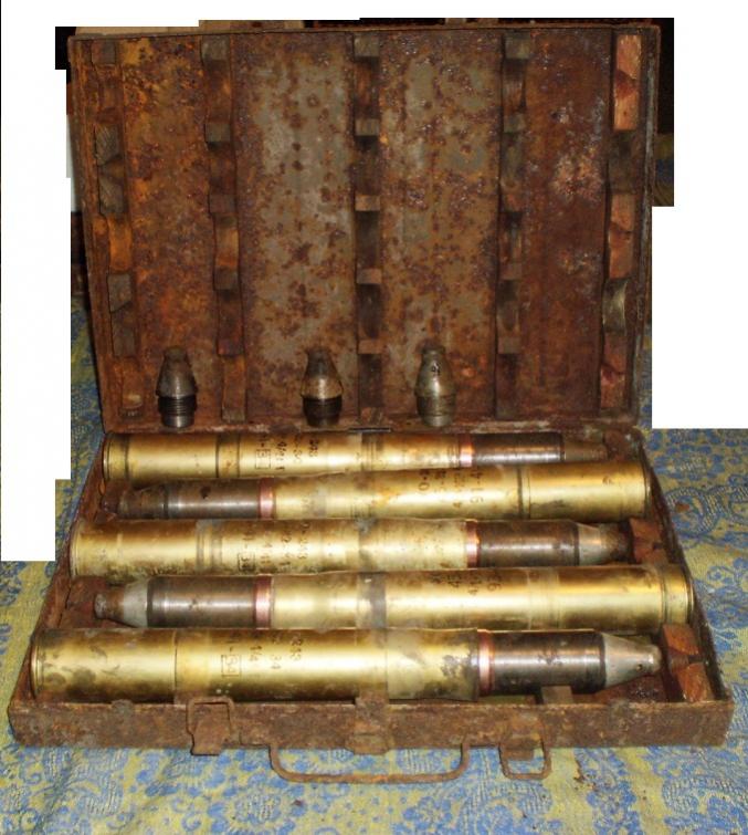

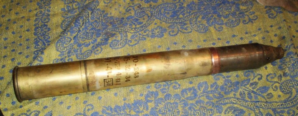

    доброго времени суток, комрады, помогите отреставрировать снаряд.
    в него был ввинчен переходник под м 50, удалил его пытаюсь ктм вкрутить - входит на 1,5-2 оборота и дальше не в какую. помогите решить эту проблему, а также интересует все по снаряду: трафареты, надписи,тип краски...
    буду очень признателен за помощь.

    Болванку в тиски, вставьте какой-то убитый взрывак и разводным ключом зажмите, смазки налейте и взрываком обновите резьбу в болванке.

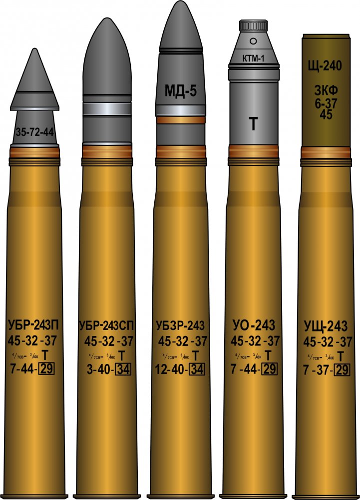

    это попробую, спасибо, а каким цветом они окрашивались? какие надписи были на них?

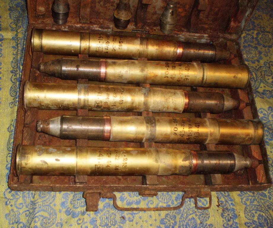

    Вот с инета, может поможет

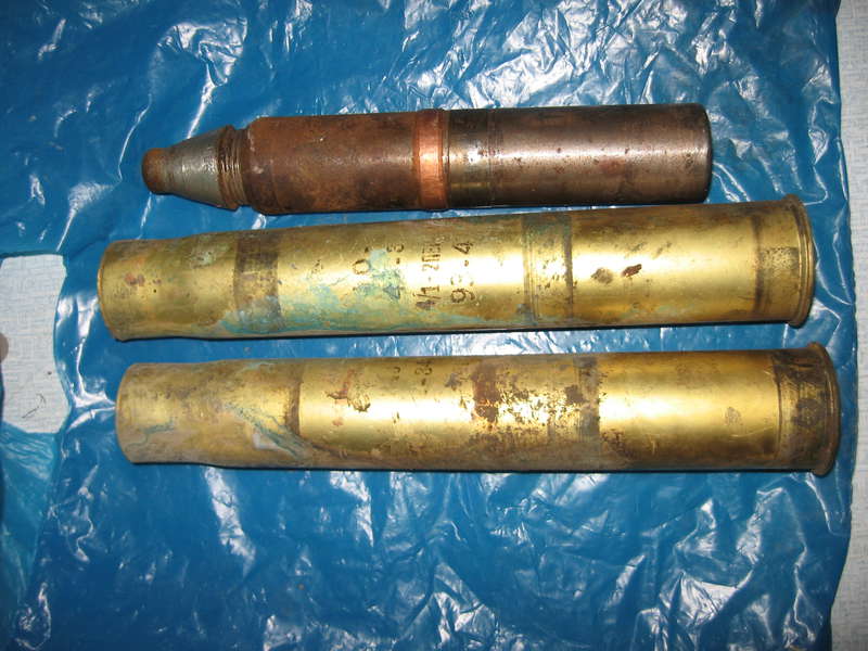

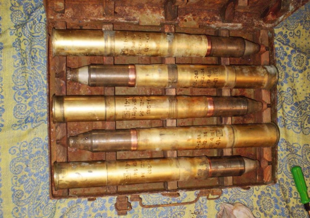

    так это получается, что 45-й выстрел не красился ни какой краской??
  10. Aspirinka
    Aspirinka Stabsfeldwebel
    1.867
    г. Лисичанск, Украина
    Получается так. я свои тоже не красил
    lera_upa, Turik11, CFC та ще 1-му подобається це.

  14. Стрелок
    Стрелок Leutnant
    2.616
    Украина , Днепропетровск. .
    Шрапнель красилась в желтоватый хаки . 45мм красили до 1937 г. серой-дикой краской .

    А серая дикая это какая? Вы не могли бы пример привести?
  17. Стрелок
    Стрелок Leutnant
    2.616
    http://forum.guns.ru/forummessage/216/1156545-0.html Половина в нужном вам цвете ...

    Они по первой никелировались . Затем фосфатировались , потом просто смазывались пушсалом . Можете дунуть балоном под никель и матовым бесцветным лаком или под черный металлик ...

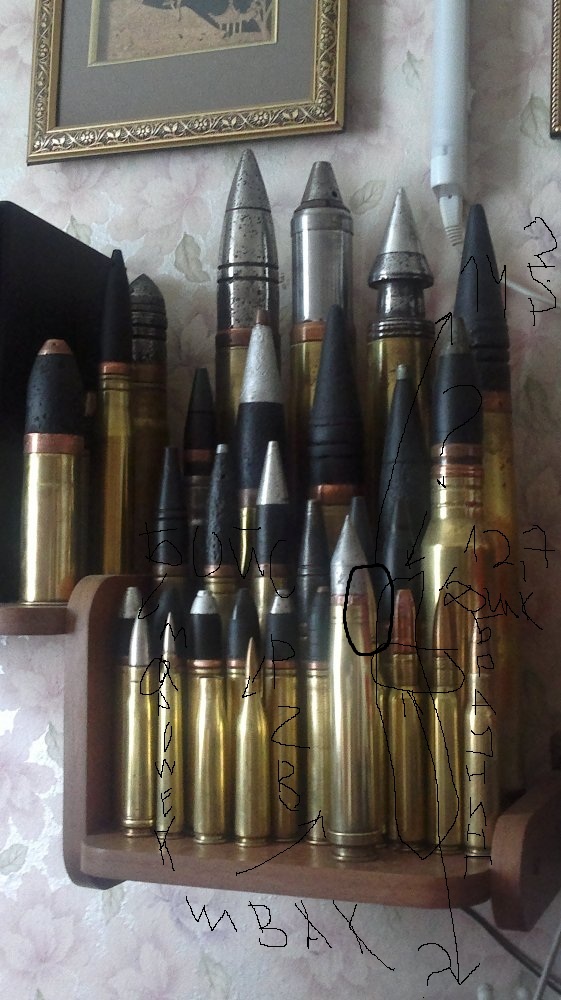

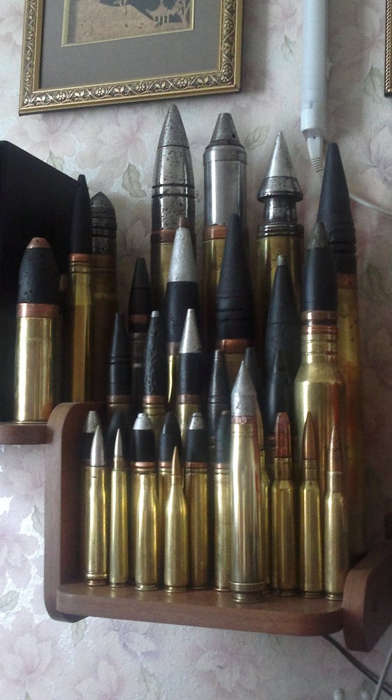

    Вобще то 12.7 с пулей МД или МДЗ-3...
  21. CFC
    CFC Stabsfeldwebel Клуб взаимопомощи
    4.614
    Feo-city
    МеталлюгА
    вобще-то да, но там справа 12,7 вроде стоит.. он меньше. .сам вчера голову ломал и не знал как спросить!
    так что это за патрон?
  22. МеталлюгА
    МеталлюгА Stabsfeldwebel
    2.017
    Я написал что это за патрон
    Сравните с 14.5 спрятаным за 20 мм Рейметаллом..
  23. CFC
    4.614
    Feo-city
    вот намалякал по фото - надеюсь понятно..
  24. МеталлюгА
    2.017
    14.5 спрятан за 20 мм.
    Да и не было 14.5 с такой пулей в производстве
    CFC подобається це.
  25. CFC
    4.614
    Feo-city
    то есть то что я отметил как 14,5 - это 12,7? а что тогда справа рядом стоит? по размерам меньше...
