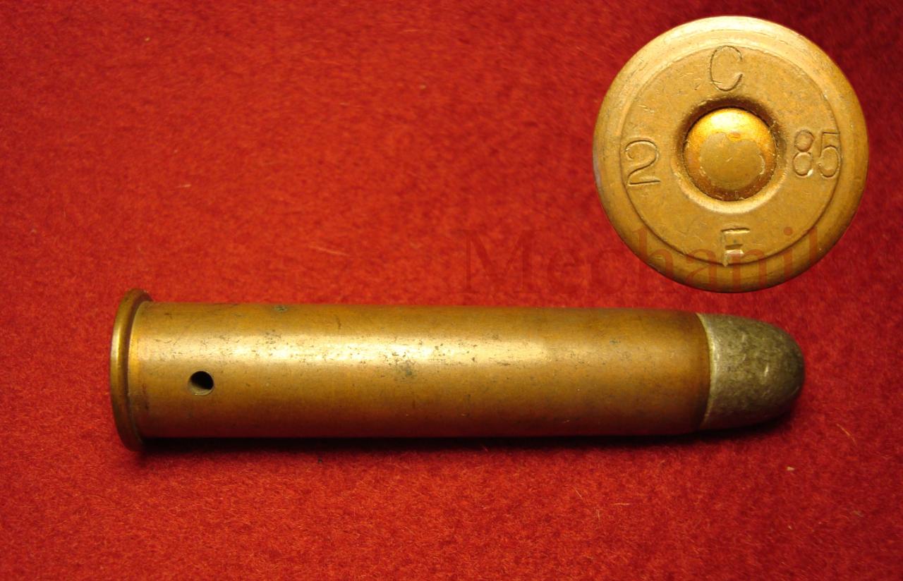

    Достаточно интересный патрон.Кусочек американской истории.
    Изначально разработанный под дымных порох в 1873 году для винтовки Спрингфилд "Trapdoor",сравнительно недолго просуществовав как армейский боеприпас,был в итоге официально вытеснен в 1892 году патроном 30-40.(На вооружении некоторых подразделений находился до 1900 года.)Но после продолжал выпускаться и сыскал популярность как охотничий и спортивный патрон.В 20 веке переродился уже на бездымном порохе.Как охотничий патрон пользуется популярностью и производиться по сей день.Как для патрона которому в этом гуду исполняется 140 лет совсем не плохо...
    Холостые и боевой патрон с внутренним капсюлем системы Бенета, и патроны в латунной и медной гильзе

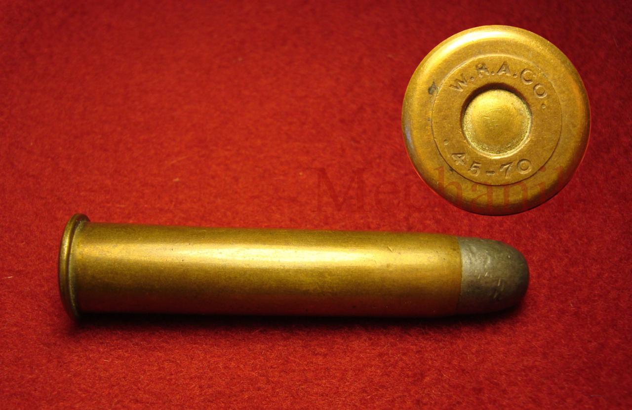

  3. Mechanik

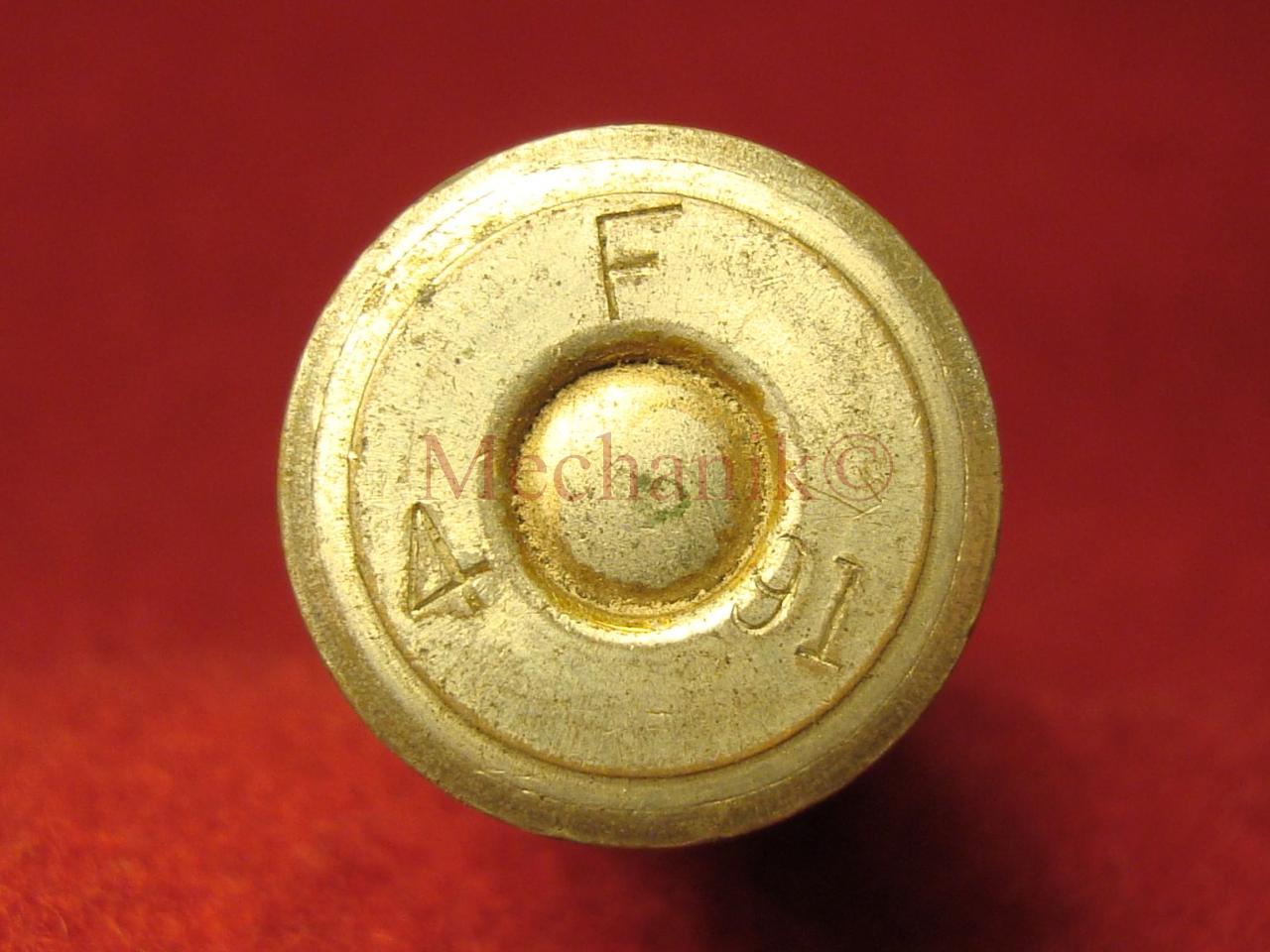

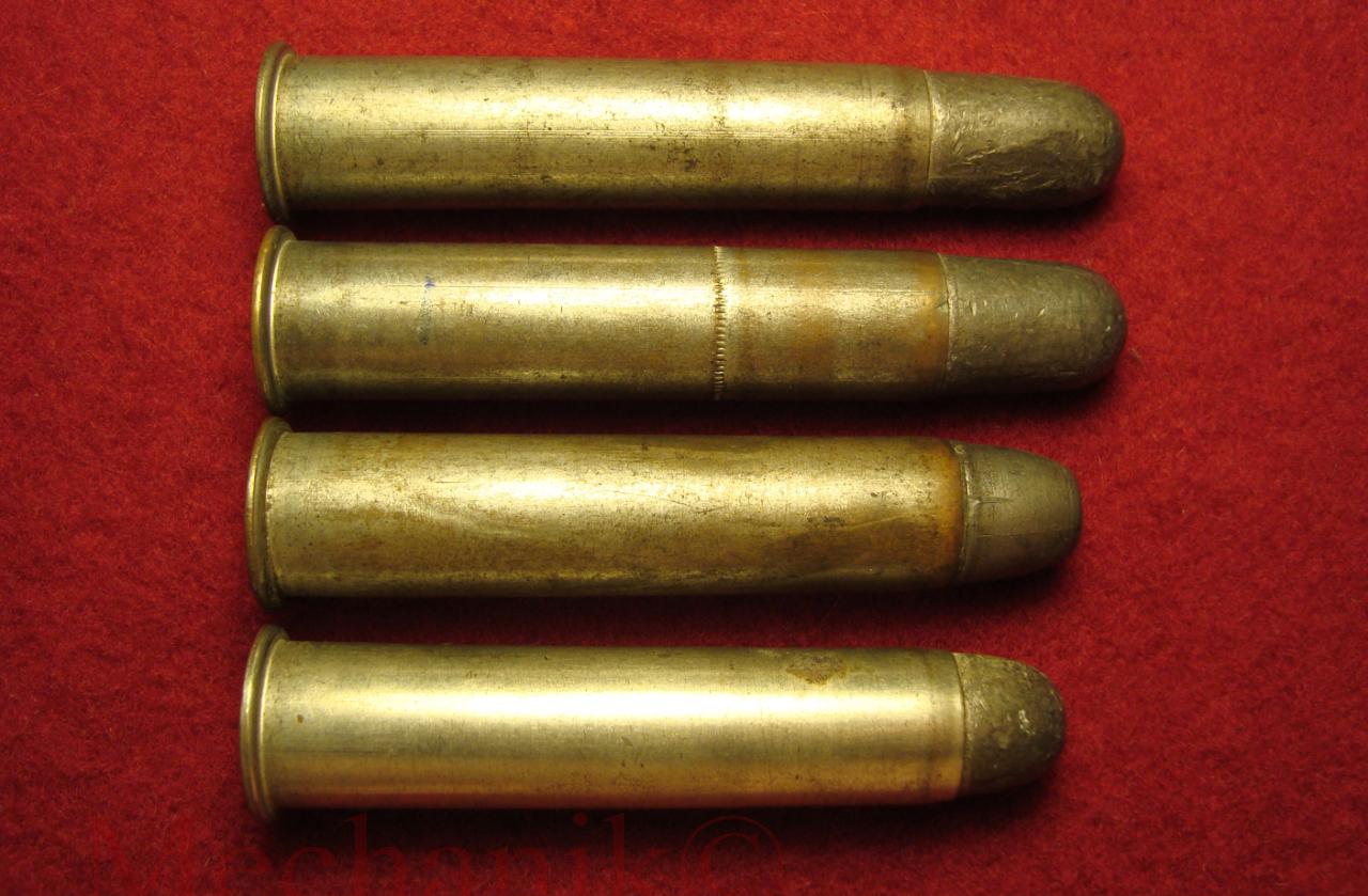

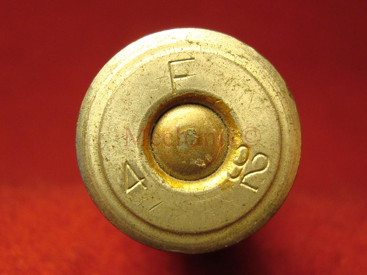

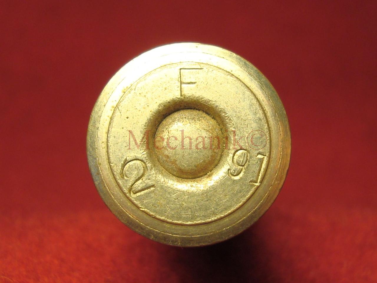

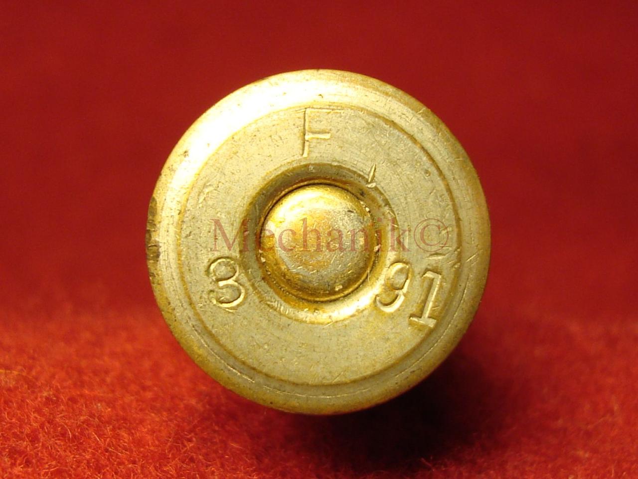

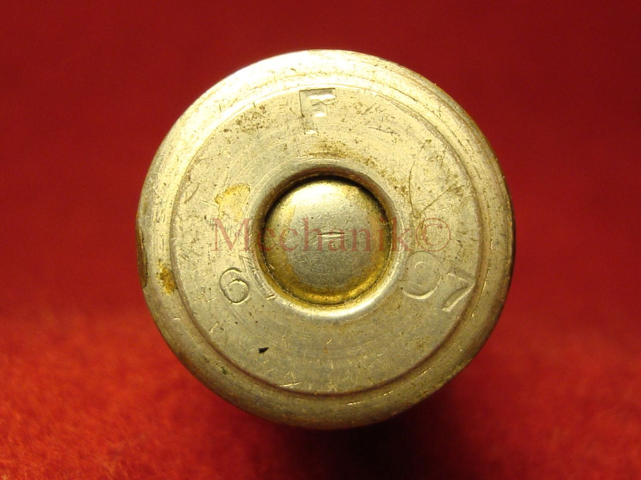

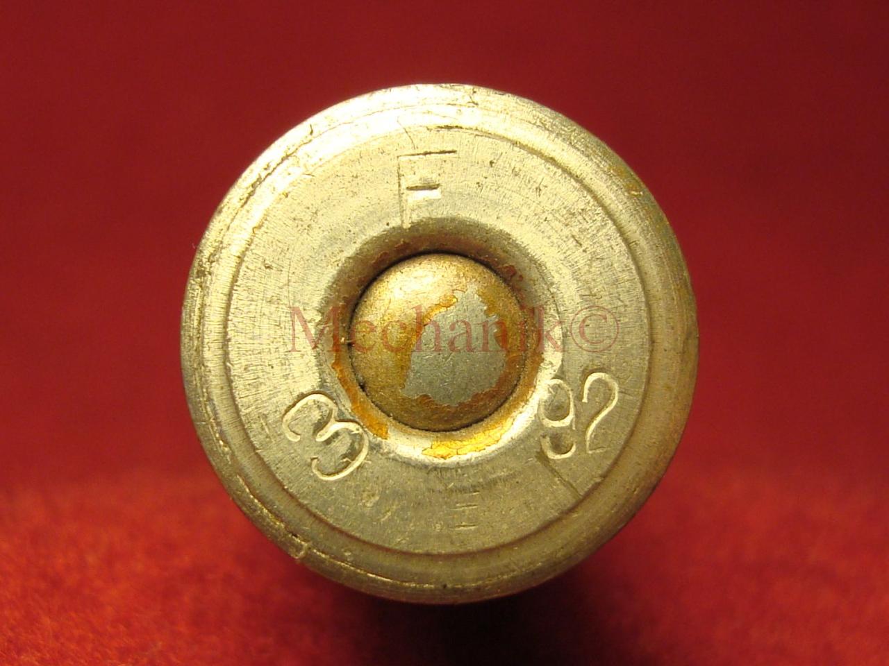

    Варианты снаряжения армейских патронов в латунной луженой гильзе и их клейма 1891-92 года:
    vittmann, Механик86, Rattus и 13 другим нравится это.

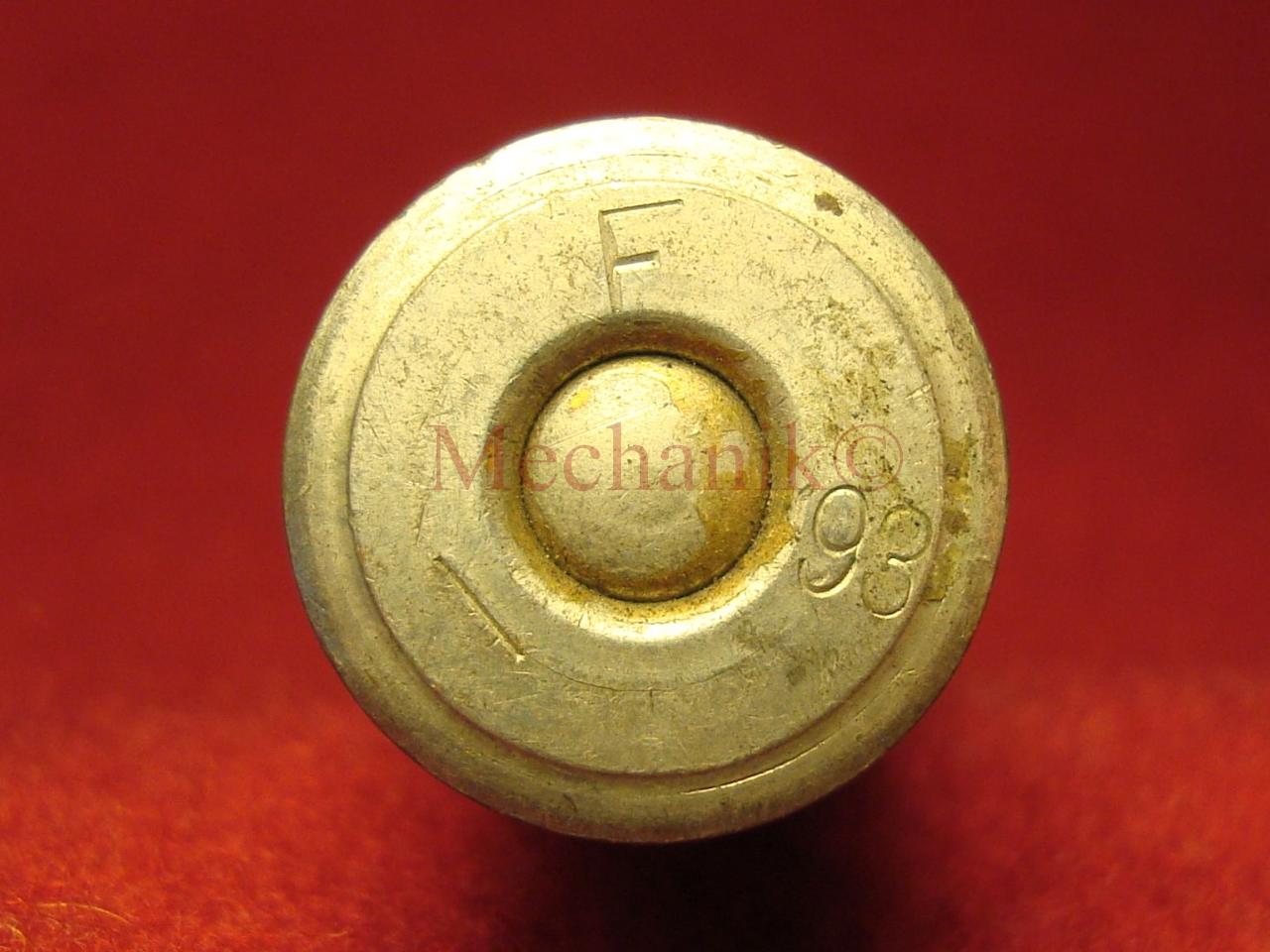

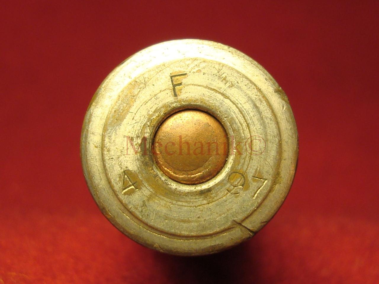

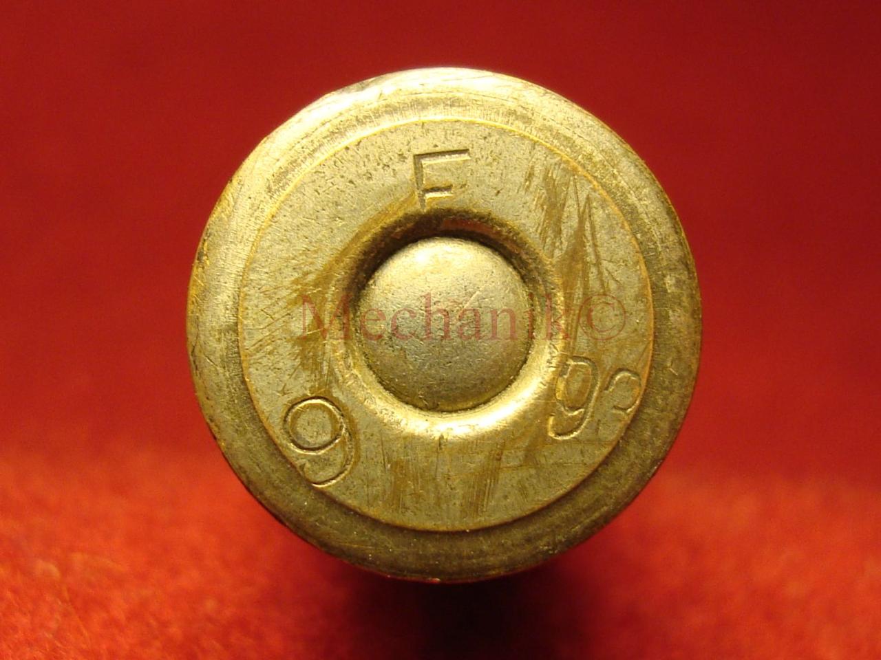

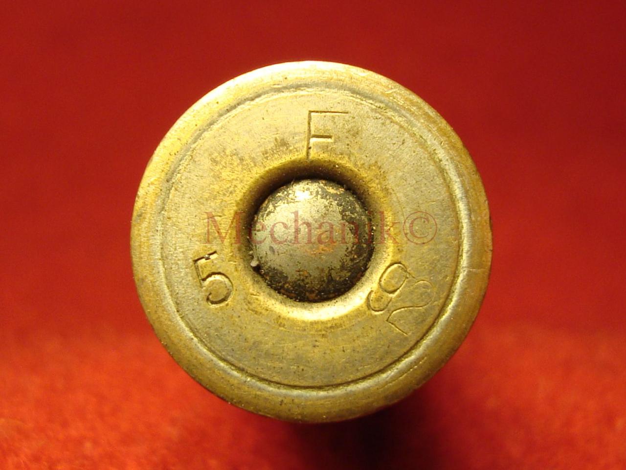

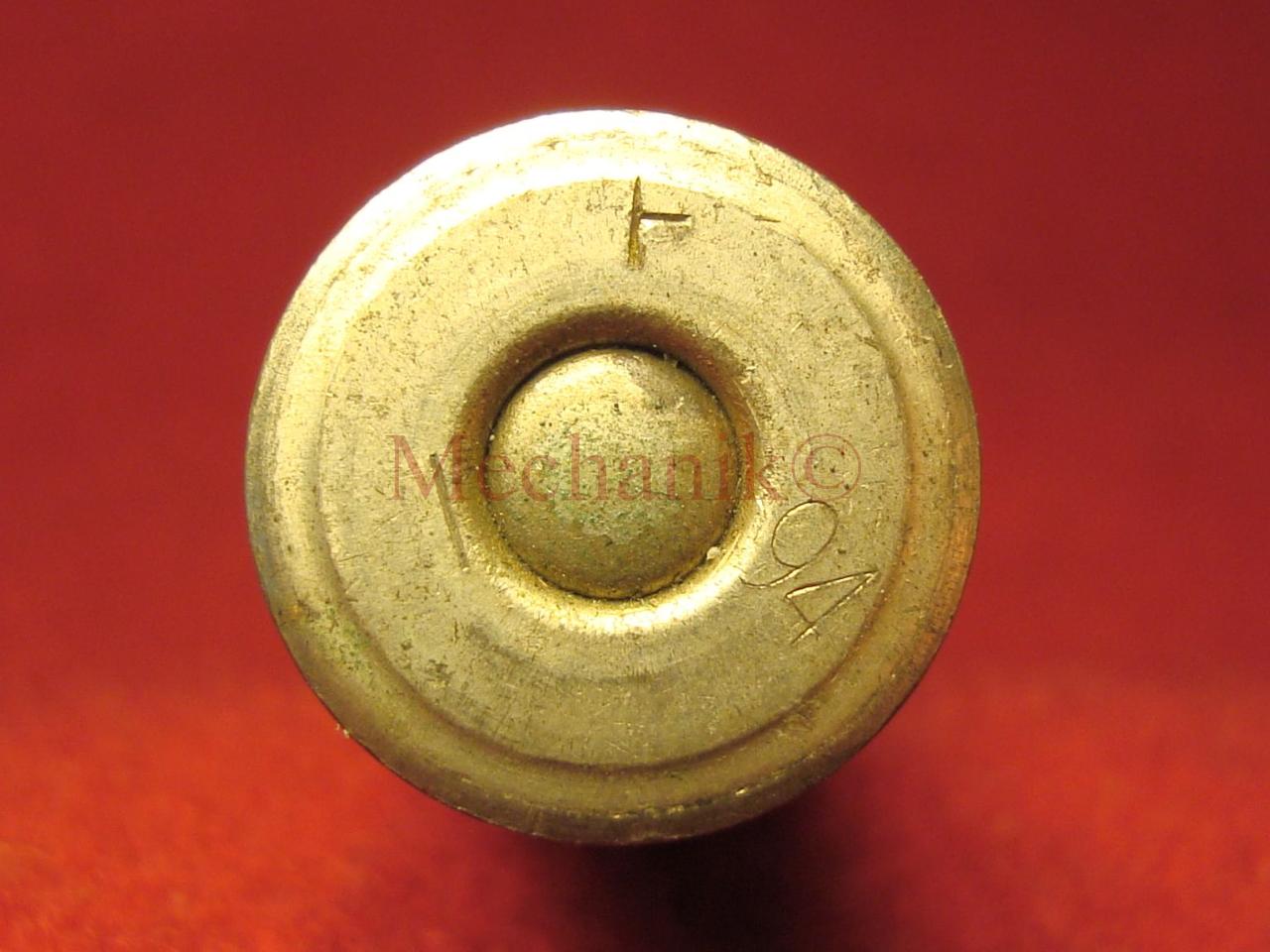

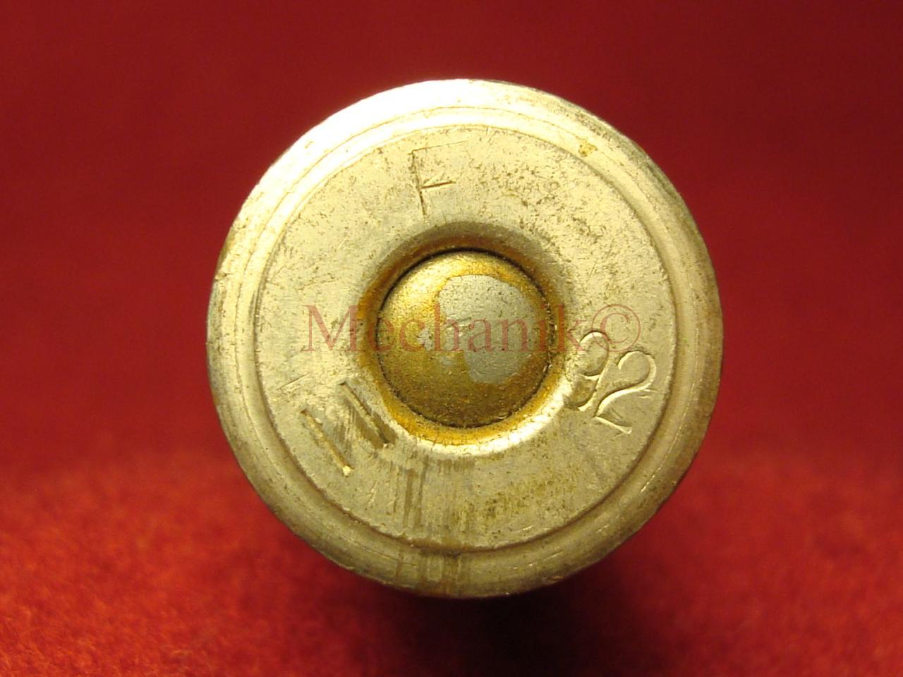

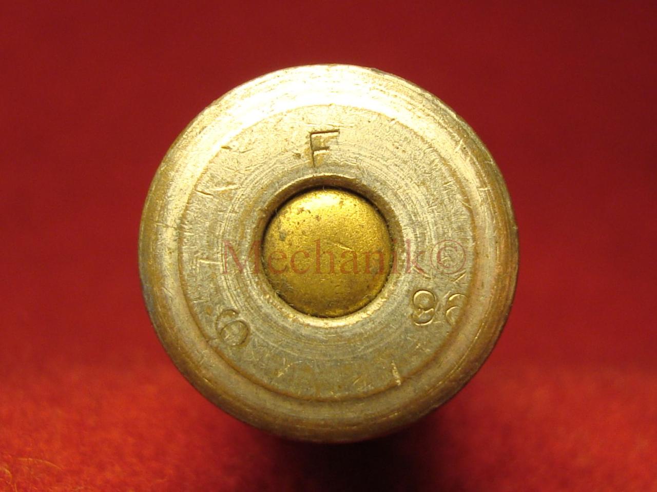

    Еще клейма 1893-98 года:
    Brummer, vittmann, Механик86 и 15 другим нравится это.

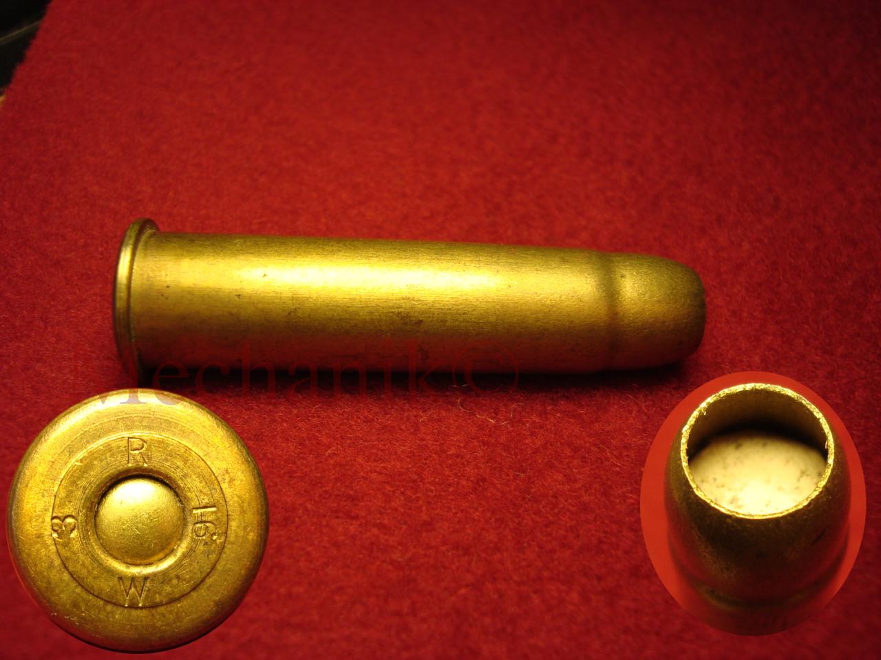

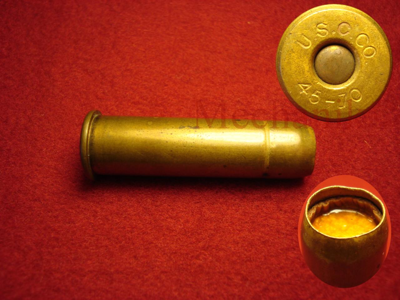

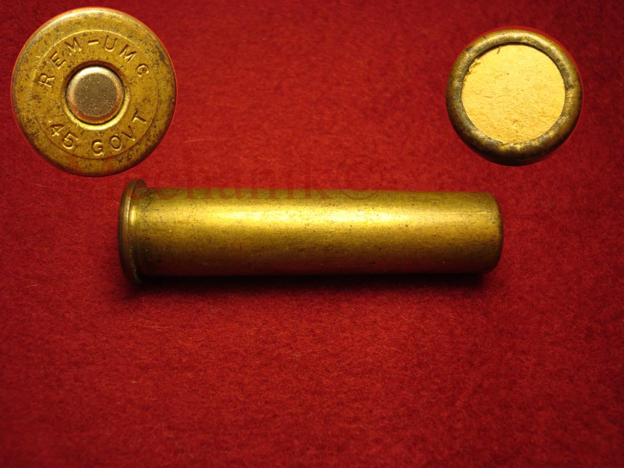

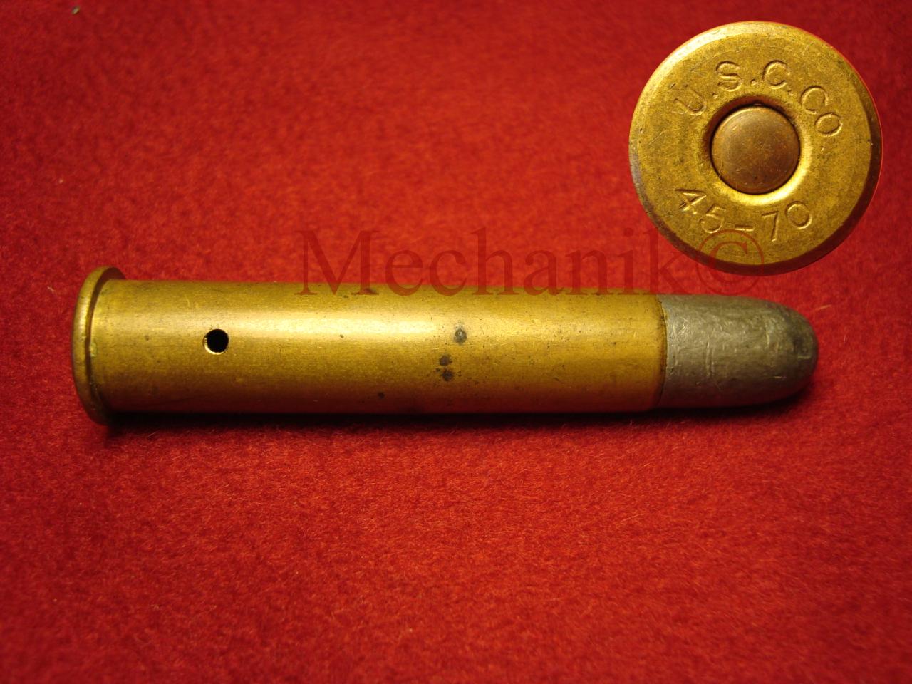

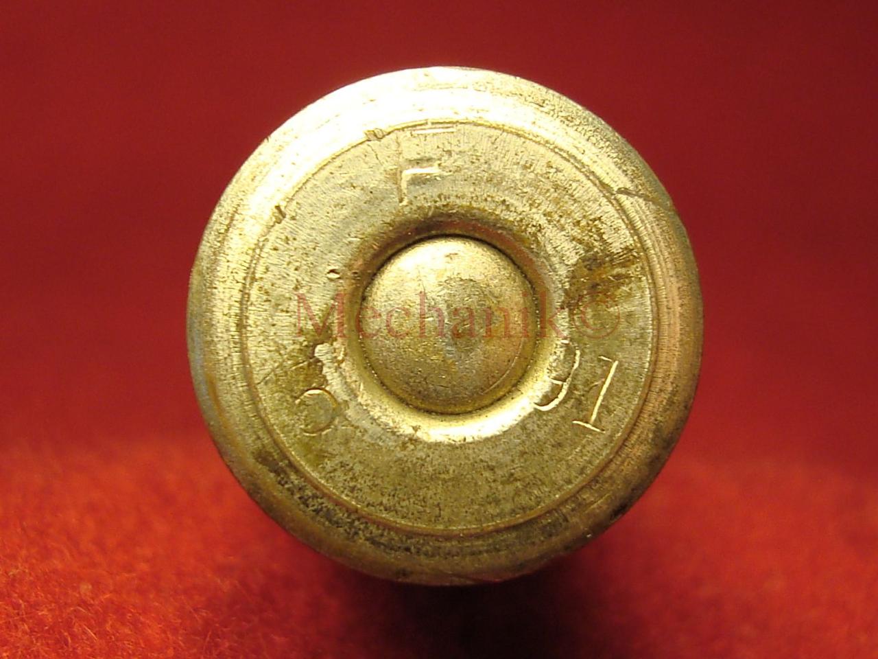

    Дробовые,холостые и коммерческие патроны:
    Brummer, vittmann, Механик86 и 16 другим нравится это.

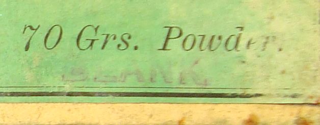

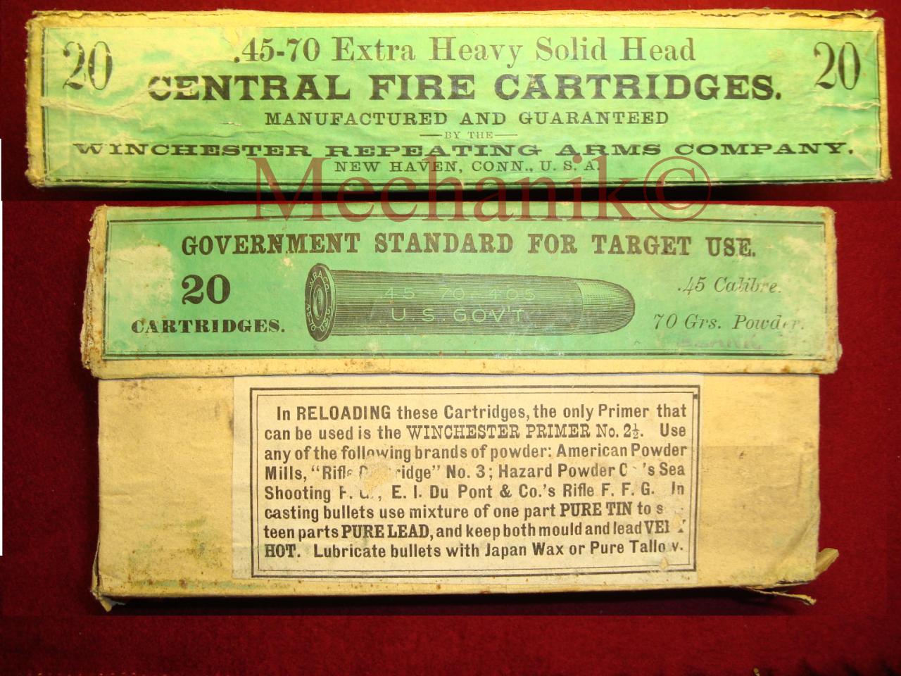

    Вот такая пачка от холостых патронов:
    Brummer, 2m-outrage, Unnamed Player и 2 другим нравится это.
  10. NORDBADGER
    NORDBADGER Oberfeldwebel
    1.045
    Россия
    Какие-то подозрительные холостые. :)
    1 человеку нравится это.
  11. Mechanik
    Mechanik Oberleutnant
    153
    247
    2.030
    Холостые как холостые;)Картинки внимательно рассматривать надо...
    Там если кликнуть кнопочкой то катинку можно увеличить:D
    2 пользователям это понравилось.
  12. NORDBADGER
    1.045
    Россия
    Что я там должен увидеть? Совершенно стандартные надписи на коробке с пулевыми патронами, в т.ч. и 70 гран чёрного пороха - стандартная навеска, что и в обозначении патрона указано.
  13. Механик86
    Механик86 Stabsfeldwebel
    993
    Россия
    Чернильный штамп BLANK.
    Mechanik нравится это.
  14. NORDBADGER
    1.045
    Россия
    Да виноват, но разглядеть его без подсказки даже на вырезаном фрагменте трудно. :beer: Но странноватый какой-то штамп, на нештаной коробке, еле видный, мелкими буквами ... Или они все такие, или попадаются подобные?

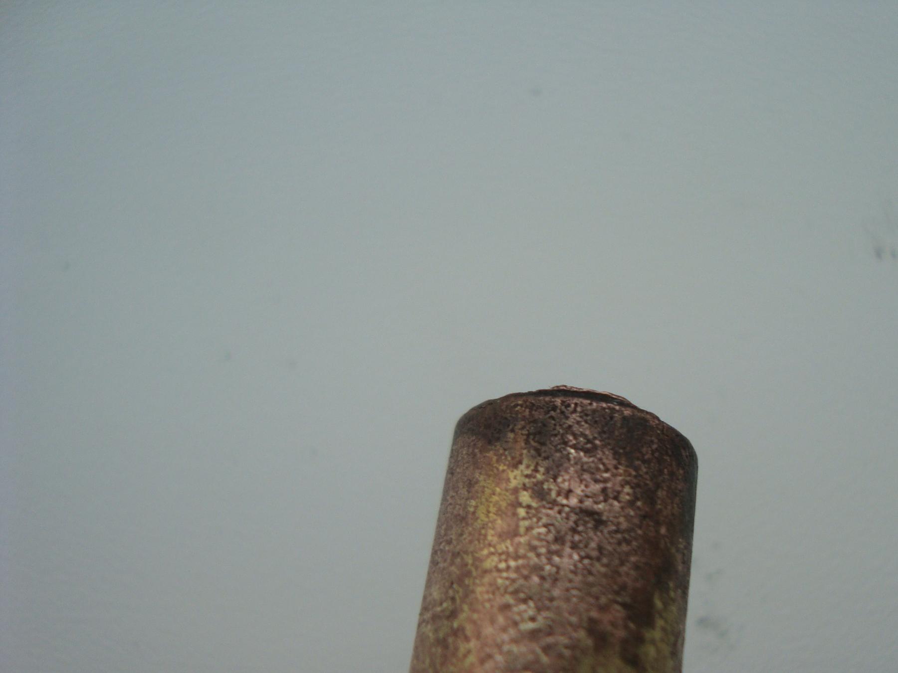

  24. Brummer
    Brummer Oberfeldwebel
    528
    41 RUS

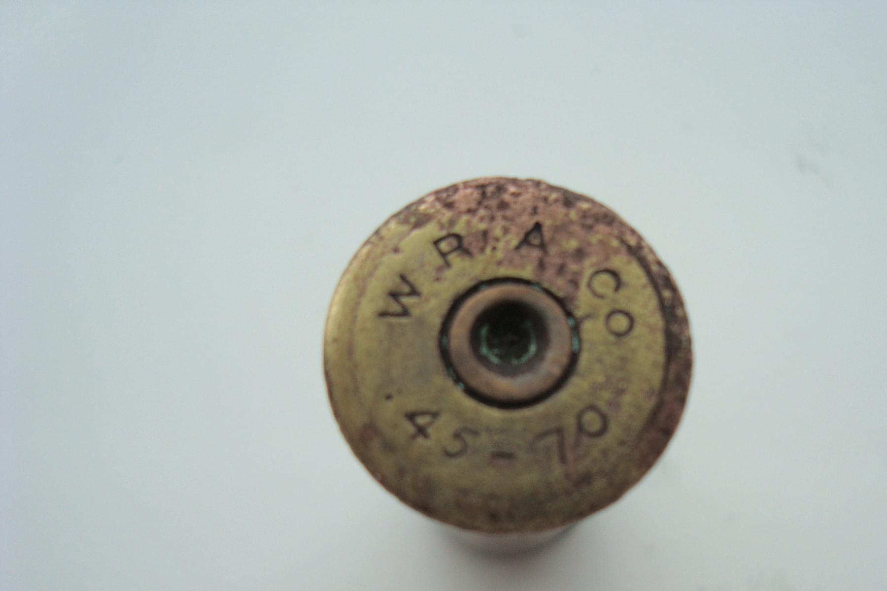

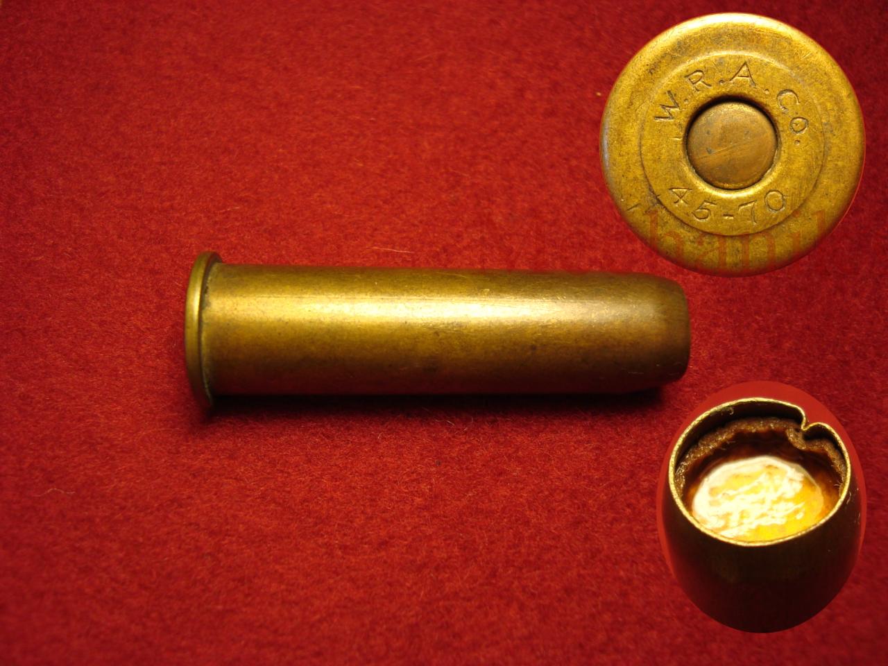

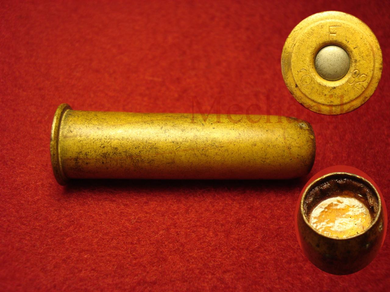

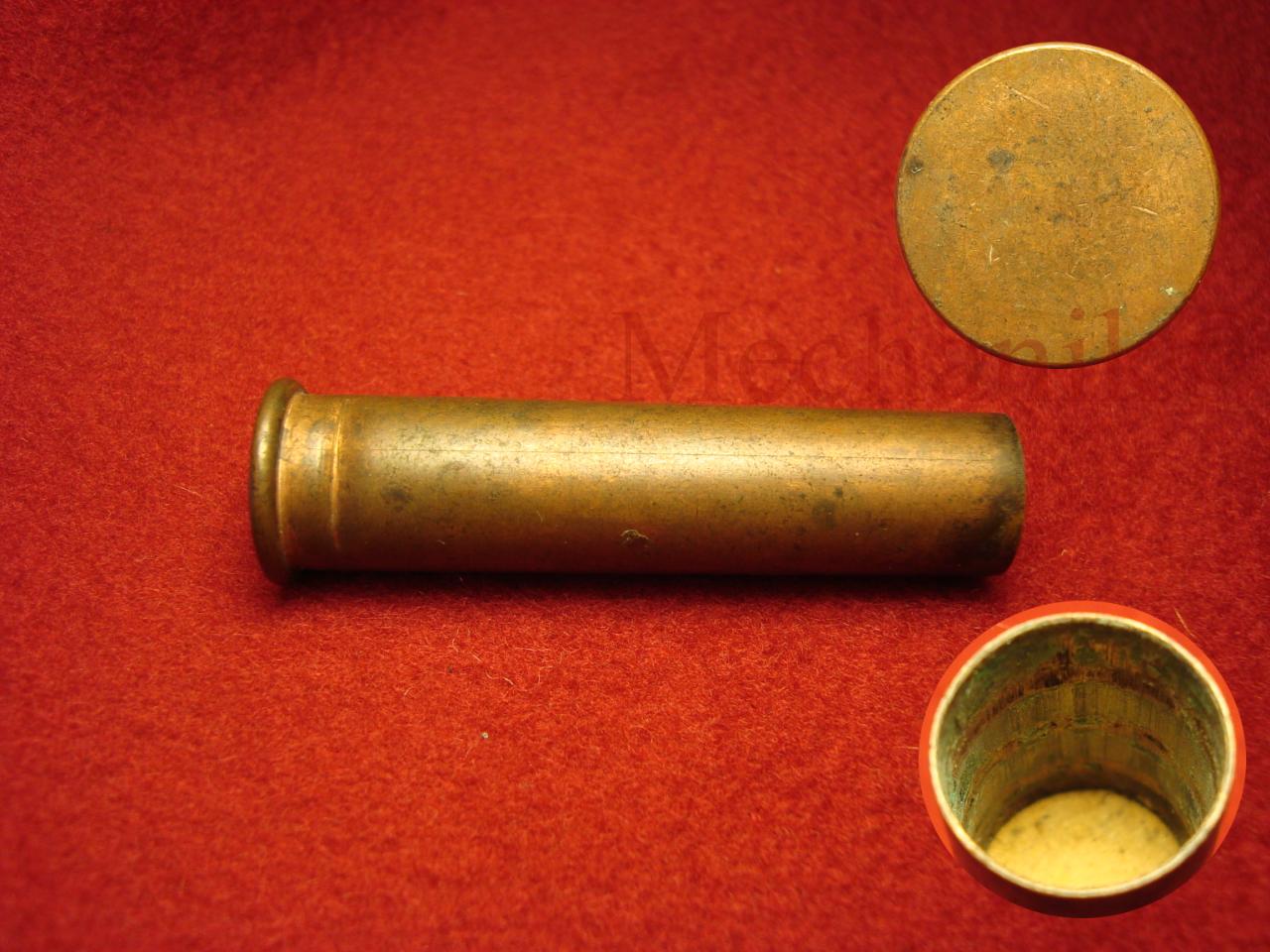

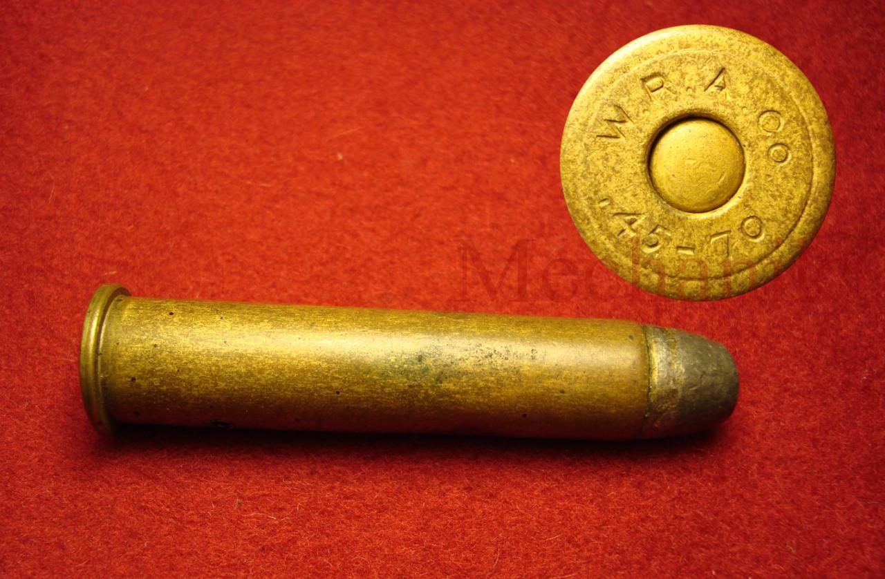

    Внесу 2 копейки... из позапрошлогоднего "урожая", охотничий настрел начала ХХ века. Две гильзы с одинаковым клеймом- WRACO .45-70. На первом фото гильза без обжатия. На втором фото (4708) другой гильзы видны его остатки. В принципе все отличие... Третье фото (4707)- клеймо гильзы с обжатием. Что первично, что вторично- не знаю:confused:
    =ask=, vittmann, Badahshan и ещё 1-му нравится это.

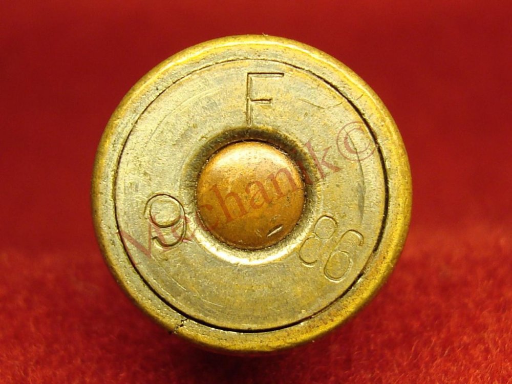

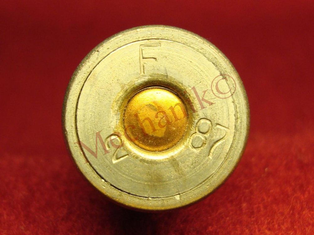

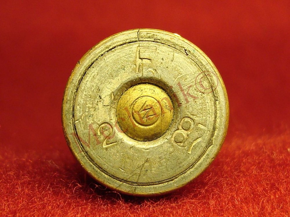

    Дополню тему вот таким бенетом:
