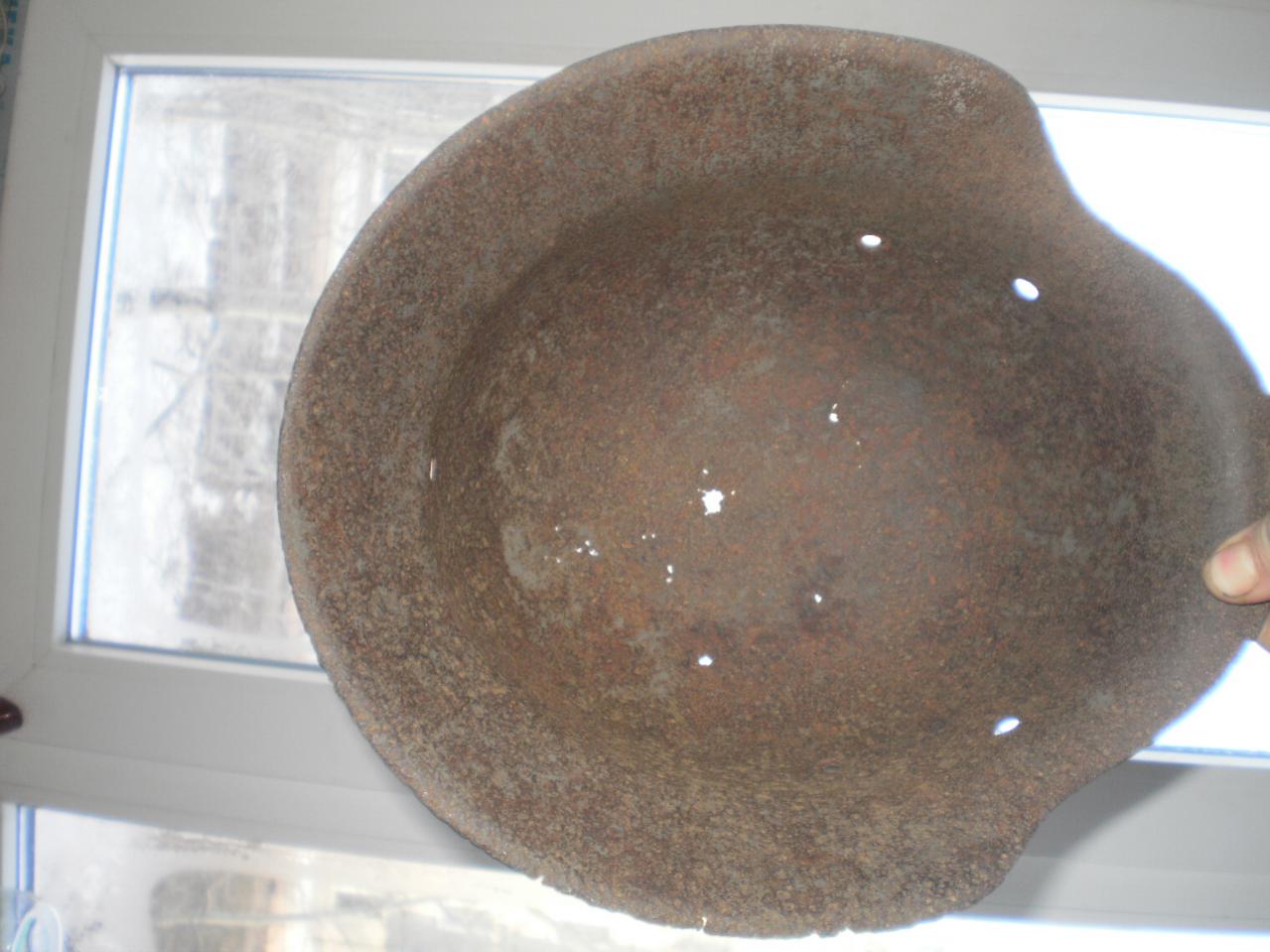

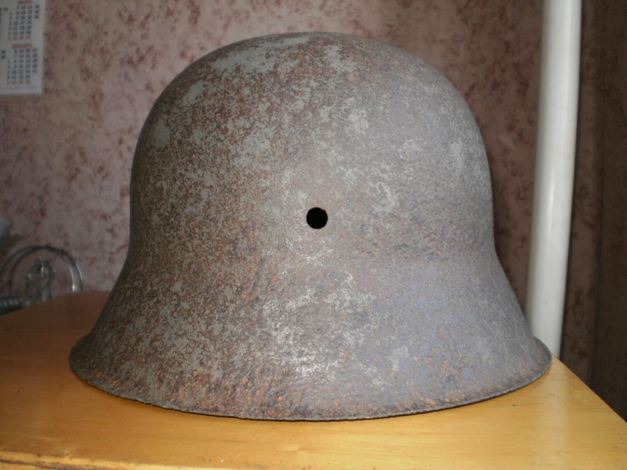

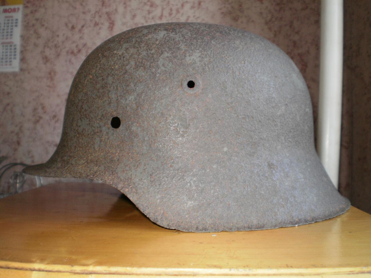

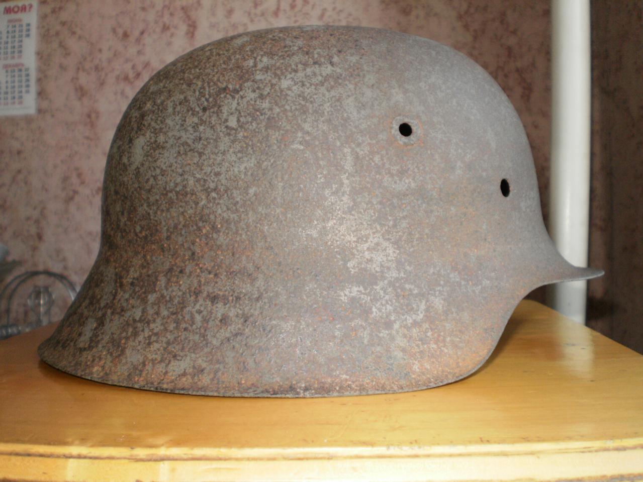

    Привет камрады! подскажите стоит еще купать или харош? с ув.

    Хех, да по моему хватит, но это зависит что Вы хотите в конечном итоге получить.
    Если под реставрацию-еще потереть шкуркой, и я бы еще поверх обработал ортофосфорной кислотой. Но после лимонки не забудьте помыть хоз.мылом. (нейтрализовать кислоту)
  5. Collectioner
    Collectioner Stabsfeldwebel
    2.473
    Честно говоря, выглядит плоховато:smile_11:....расскажите как Вы ее купали ? Какой раствор и как долго погружение длилось ?
    Мне видится ржавчина, может вы ее долго держали после кислоты без дальнейшей обработки ? :rolleyes:
    Если предмет кислотился - сразу после купаем его в мыле абы нейтрализовать кислоту и тут же несем сушится над огнем (кухонная газ. плита). Далее или покрываем предмет маслом от атмосферной влаги абы не ржавел предмет и так оставляем, или же как с касками кроем преобразователем, он не даст осесть рже и на него можно накладывать шпаклевку.....
  6. Shpagin
    Shpagin Leutnant Клуб взаимопомощи
    2.724
    Крым, Украина
    Если под полную реставрацию (шпакло там, покраска и т.п., а скорее так и есть, бо свищи и пила) "продерите" ее крупной шкуркой или карщеткой на дрели - остатки ржи "разработаете", а после снова в кислоту. И так до победного.
    Если электролиз есть - то еще проще, снимет все.
    Чтобы потом маслом не покрывать (красить его тяжело :)) - отмочите в том же мыльном растворе, придется несколько раз воду менять - ржа будет из пор выходить, та что в кислотном растворе была. А после хорошо помыть, высушить, преобразователем и вперед.
    А если так оставить (типа "краски остатки") то я бы еще покислотил. А потом на консервацию.

    Как по мне то мало держал)Самая стойкая ржа осталась-та которую и зубило не берёт Камрад Shpagin правильно сказал;) Вот колпак без ржавчины обработанный по формуле кислота-щётка-кислота-щётка

    Комрад! по вашим фоткам - еще кислотить и кислотить!
    Не верьте никому кто скажет что предмет можно кинуть в кислоту и достать уже готовый! Без механической чистки - кислота ничего не даст!!!
    На железе - трудновыводимая ржавчина в кавернах и черные наросты!
    Без механики никак! Возьмите железную щетку на болгарку - и пройдитесь по вашем каске - вы увидите ржавую пыль! Чистите пока пыль не уйдет и снова в кислоту, затем либо в содовый раствор, либо преобразователем.
    Не очищенная до металла железка может снова начать ржаветь! И нельзя красить и шпаклевать без грунтовки!

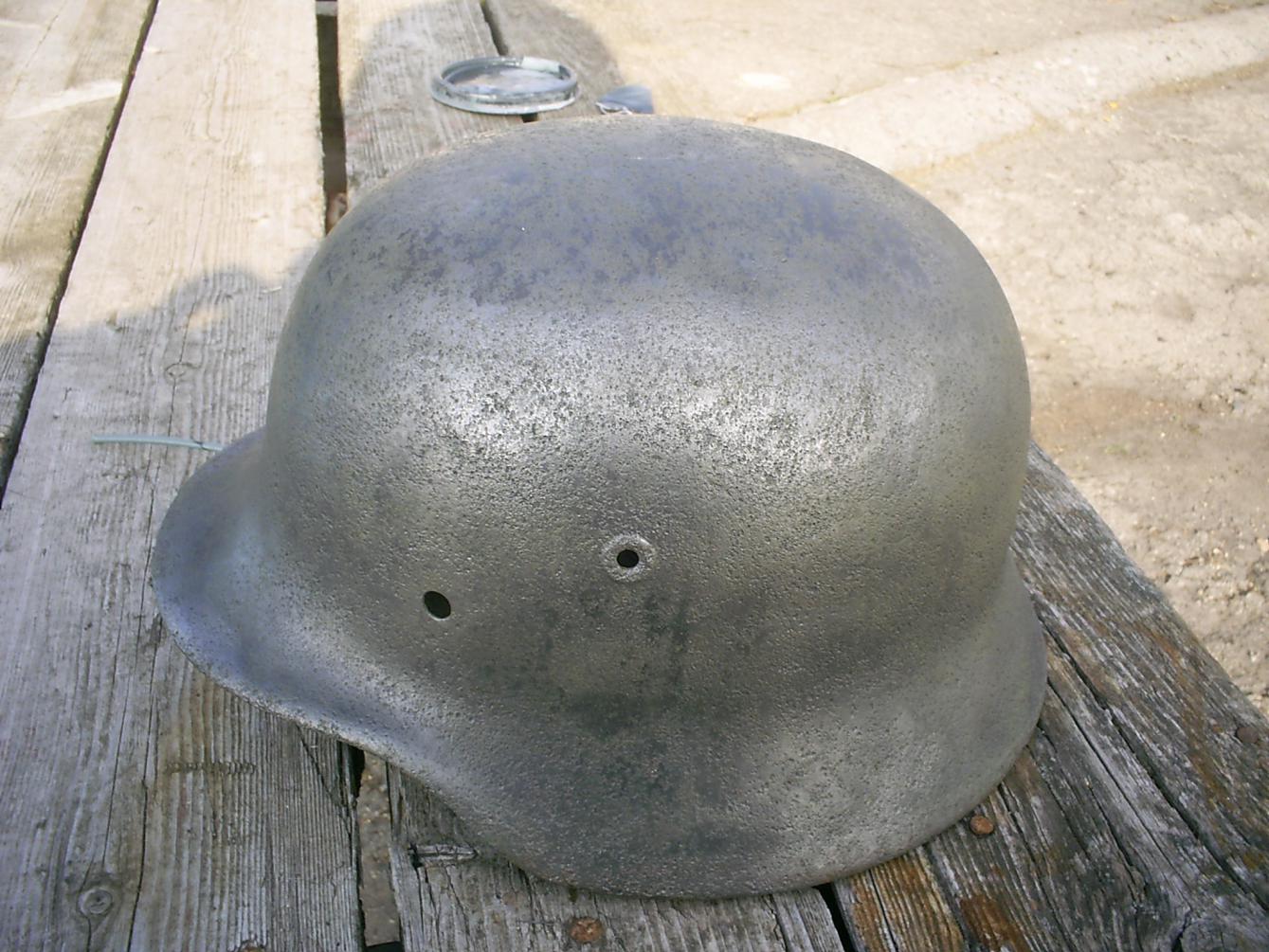

    камрад просто виставив м40 для того щоб показати якою має бути ...
