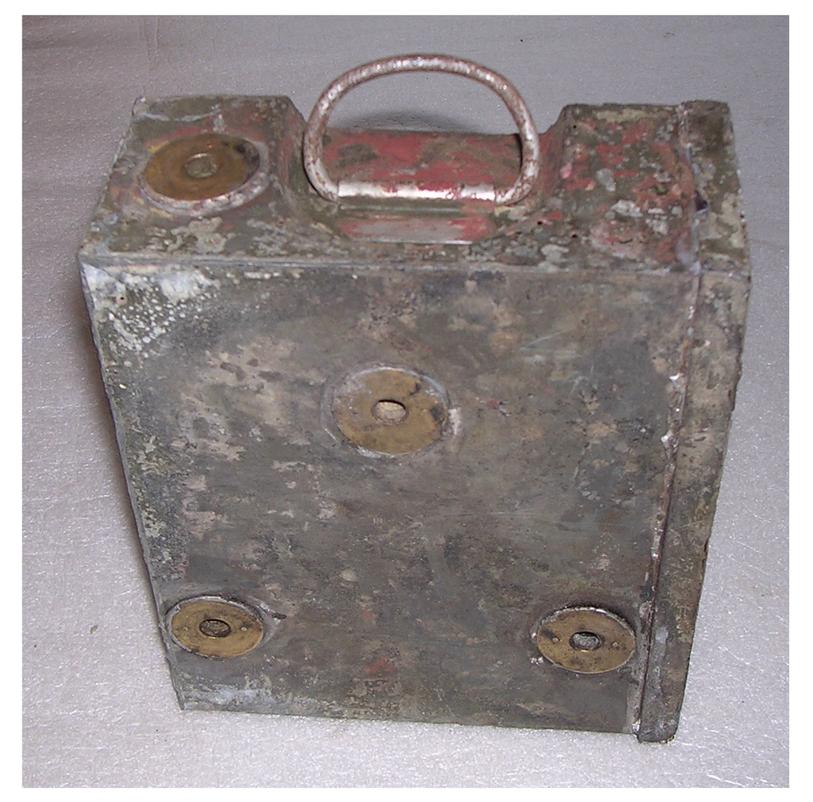

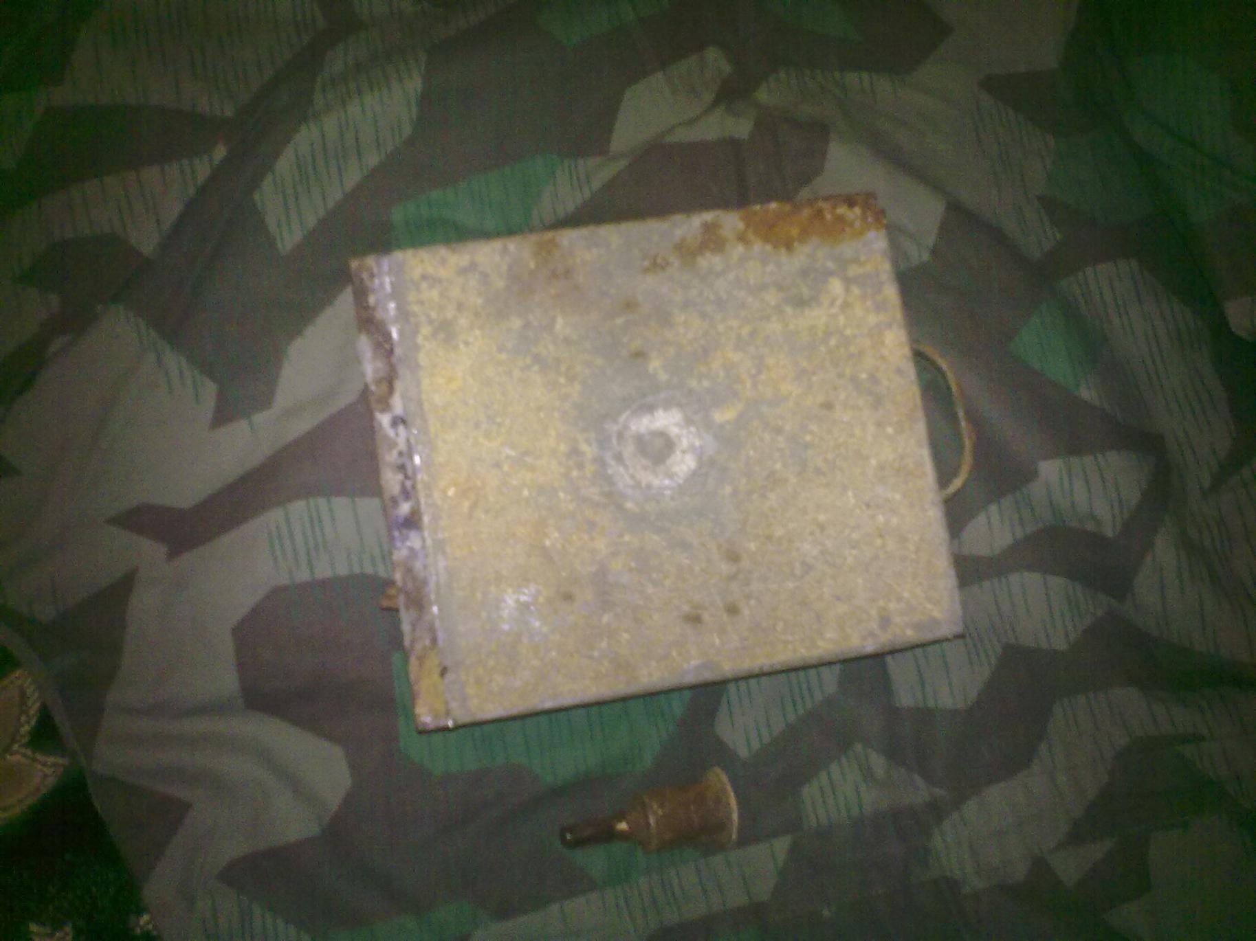

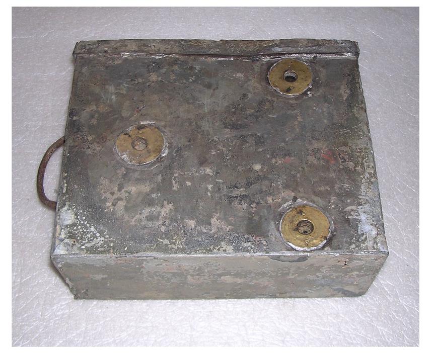

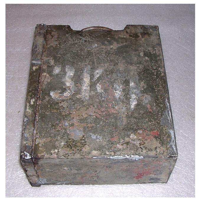

    Собственно речь о "Geballte Ladung 3Kg". Большая коробочка фельдграу на 3 кило тротила или мелинита.
    Вопрос: есть НСД (H.Dv.) упоминающие этот заряд? Да и вообще за немеческие документы\чертежи\схемы скажу спасибо и чем могу помогу.

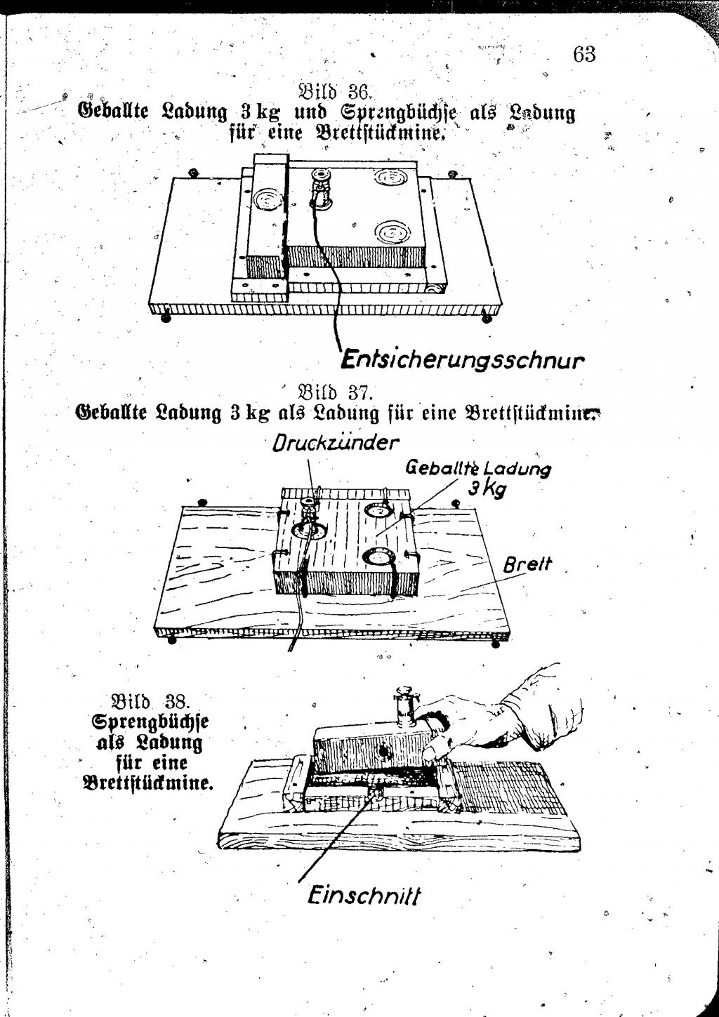

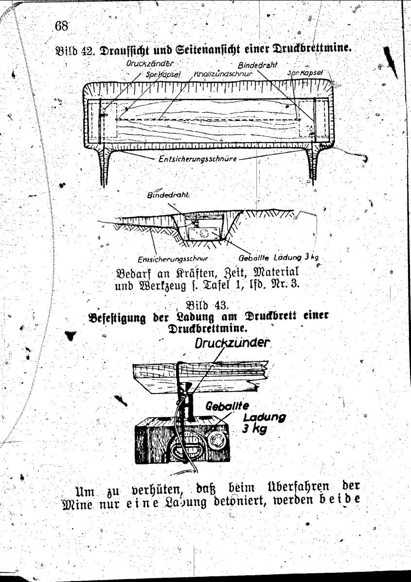

    Собственно вопрос по чему (атач): все ладунги на фотографиях имеют только 3 сокета под цундеры, в то время, как у нас в МПСП (1942) упоминается тот же ладунг, но с 6 сокетами, расположенными иначе(+ "крышка" не с низу, а с боку). Причём, данный рисунок наши взяли именно из немецких наставлений (аттач 2).
    Мои соображения по поводу "6 сокетов - ранний, 3 - поздний" хотелось бы подтвердить документально...

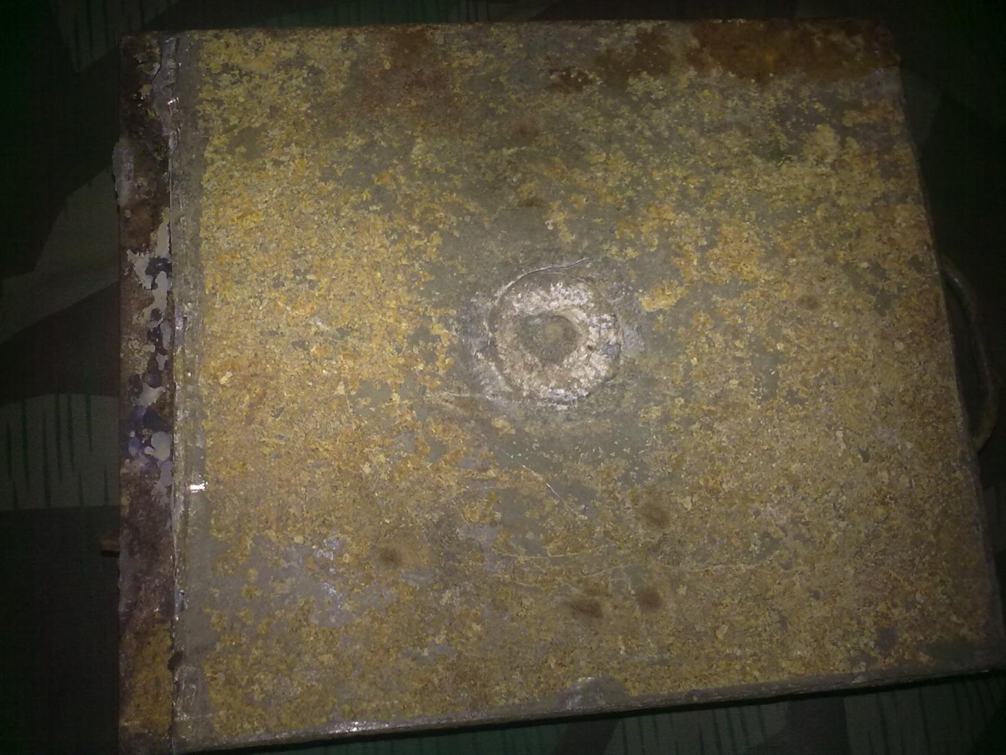

  8. ferum28
    ferum28 Stabsgefreiter
    213
    Königreich Preußen

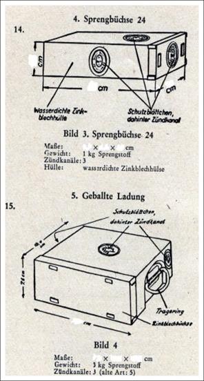

    вот нарыл немного,6 дырый
    извиняюсь эти фотки тут уже есть
  9. ferum28
    213
    Königreich Preußen

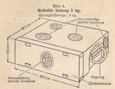

    внизу надпись 3 запальных канала(старая версия 5 каналов)
  10. C00Lib1N
    C00Lib1N УберВопогмох
    4.533
    Гомель, Беларусь
    :smile_12: Я бы и не заметил, но - тут ещё одна интересность - нарисована таки 3-х дырка, а 5-ти, как во всех остальных местах. Правда "крышка" здесь всё равно сбоку, а правильно - снизу.

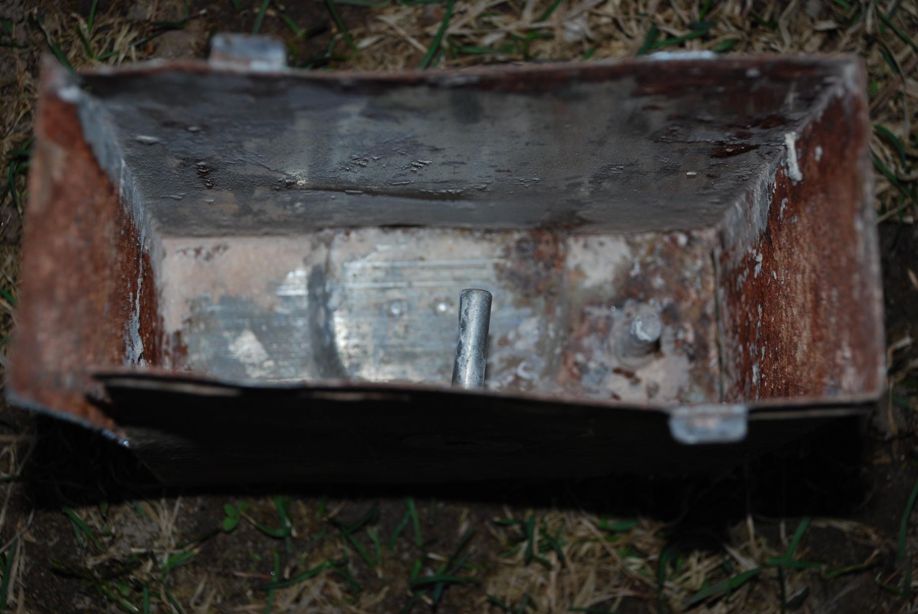

  13. Volk-71
    Volk-71 Feldwebel
    404
    Украина K.G."Dnjepr"Pi.Btl.175

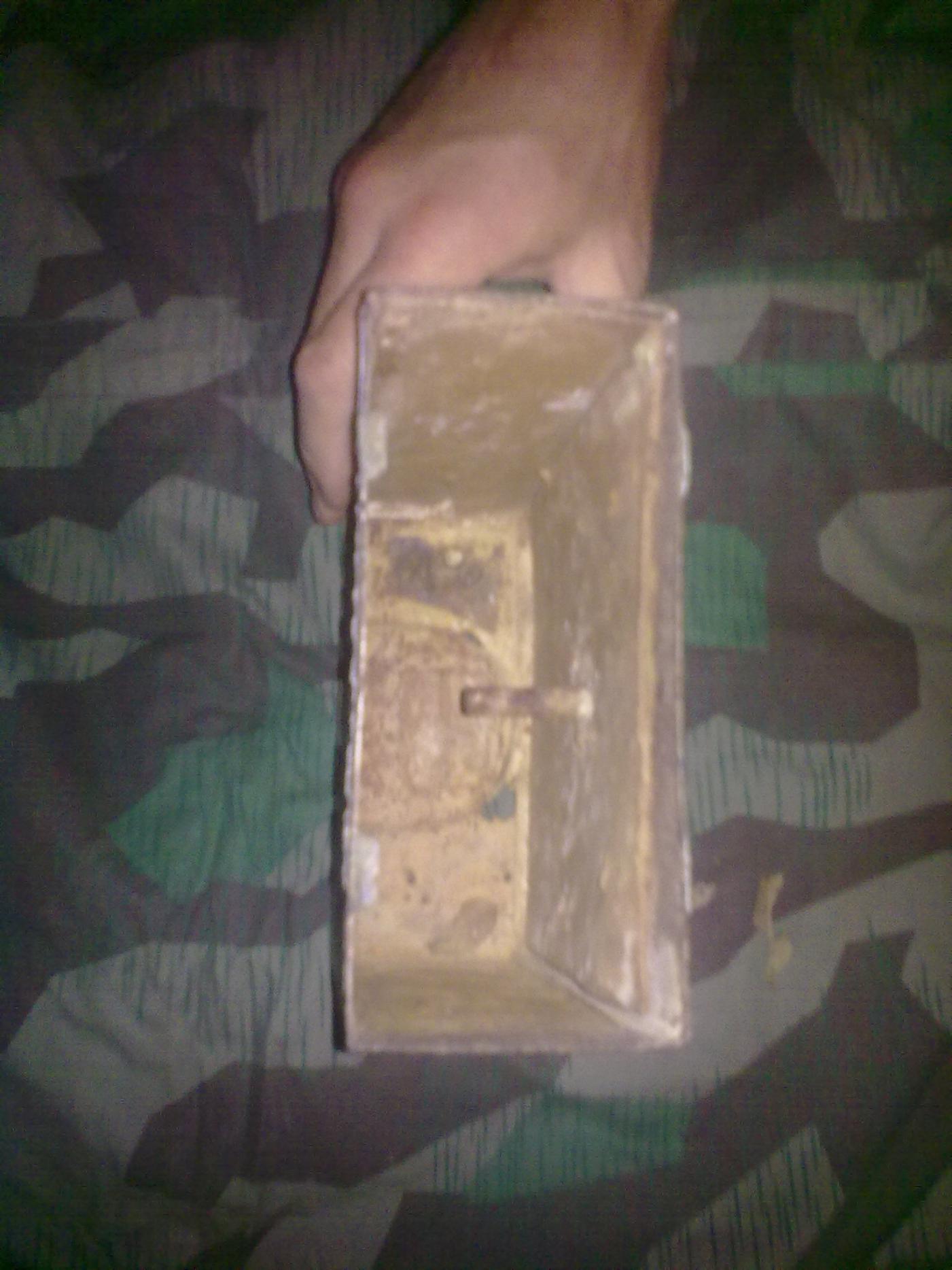

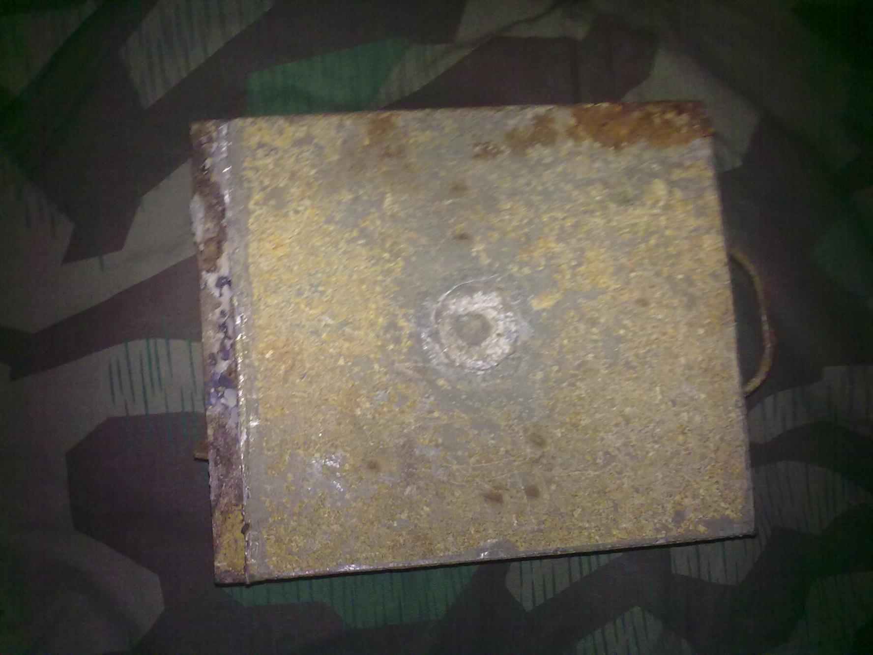

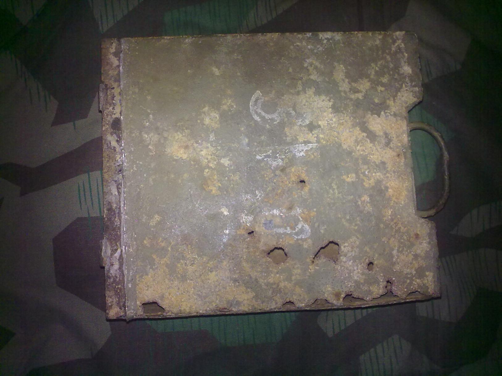

    Даю фото-какие есть!!!

  16. C00Lib1N
    4.533
    Гомель, Беларусь

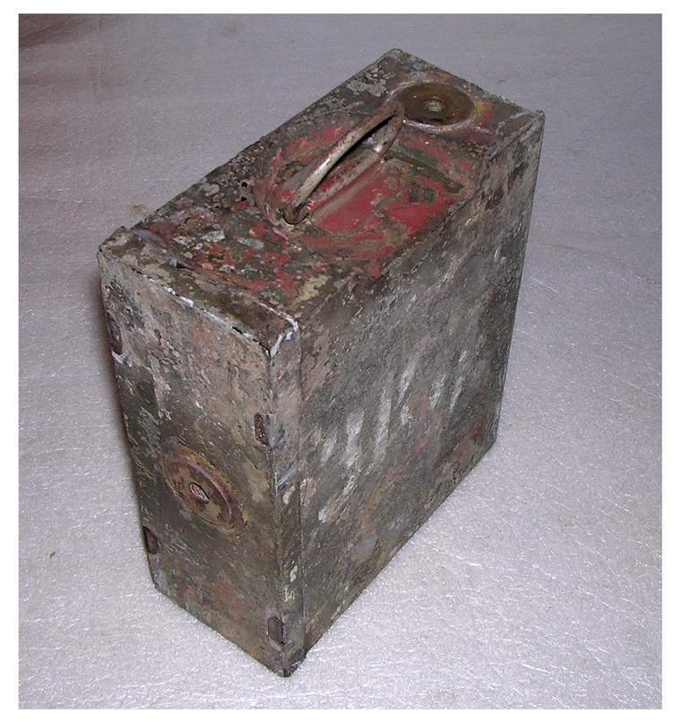

    Вот, то что нужно!

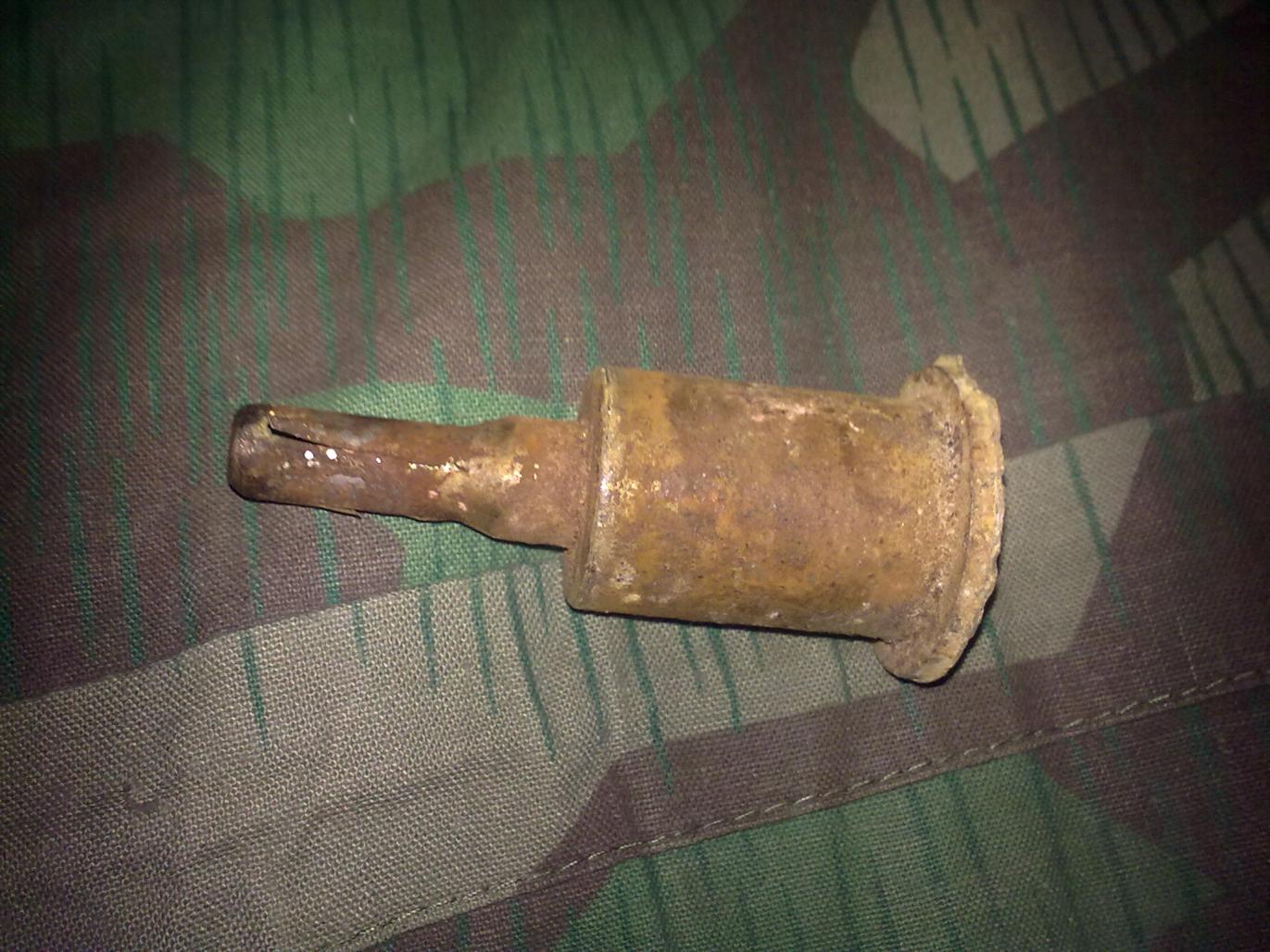

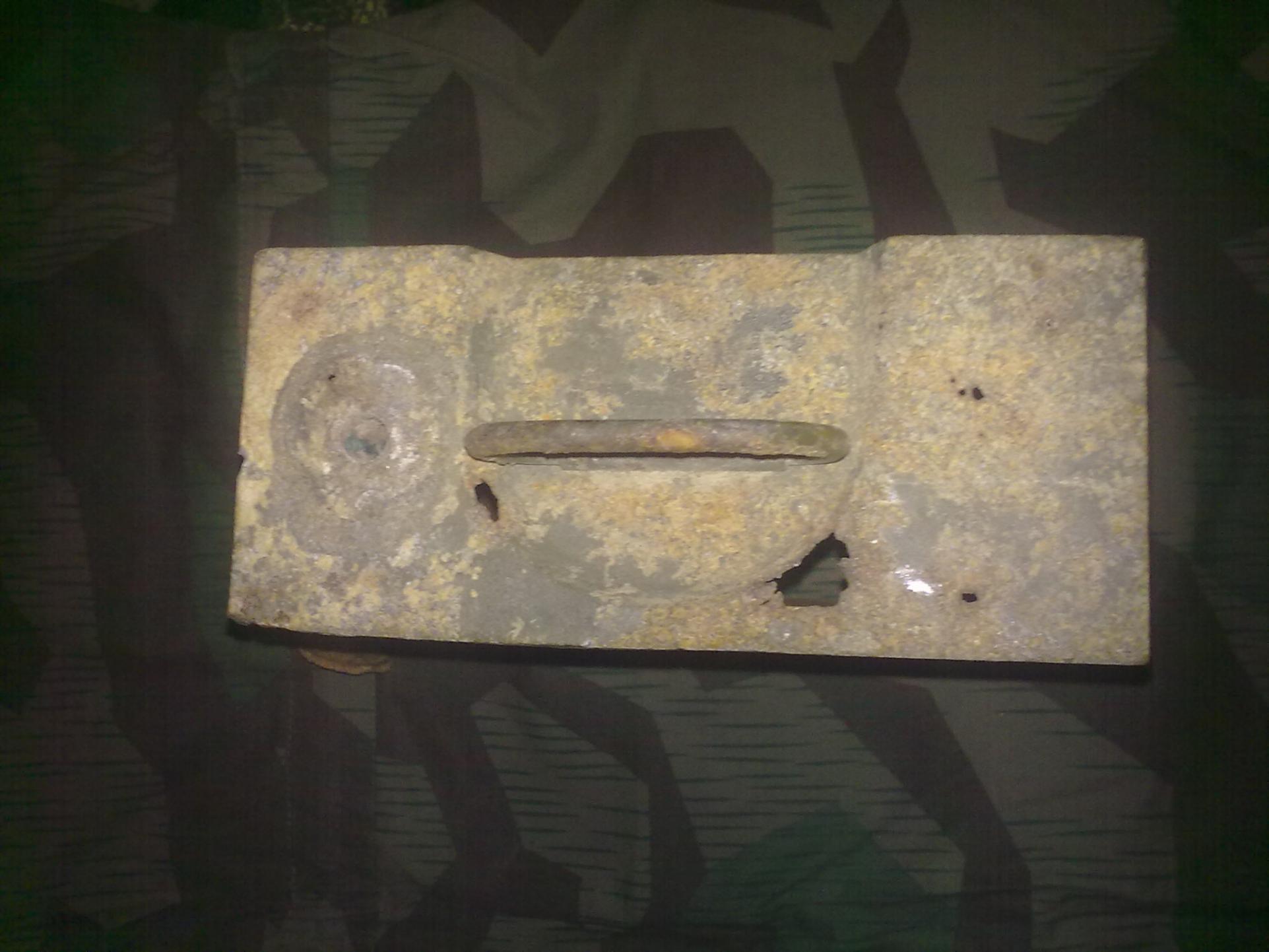

    Нужны фото девайса на 3-ем фото - и все его размеры :) Это какой-то "хитрозадый" сокет под цунды, назначение которого известно только "по логике".
  17. ferum28
    213
    Königreich Preußen
    и все таки у старого образца крышка с боку:eek:
  18. C00Lib1N
    4.533
    Гомель, Беларусь
    "Они существуют!"(с):smile_12::beer:
  19. Opel Blitz
    Opel Blitz Stabsgefreiter
    398
    Я извиняюсь, а для чего 3-5 отверстий для взрывателя? Одного мало что-ли?
  20. C00Lib1N
    4.533
    Гомель, Беларусь
    Да, мало... Когда формируется большой заряд из десятков таких штук - не всегда есть возможность правильно подвести детонаторы.
    + уже тогда думали о применении зарядов как вспомогательных мин.

    2-е фото это из Piоnierdienst aller Waffen (Au.Pi.D.; H.Dv. 316) vom 11.2.1935 ст.20....;)

    Для удобства минирования (установка и положения заряда) + для установки сюрпризов итд...
    Вот до кучи внутрь 3 кг на три канала...

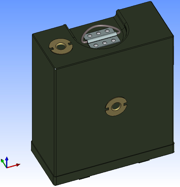

  23. LarryKraft
    LarryKraft Schütze
    А не подскажите где найти 3d модель как на картинке?
  24. C00Lib1N
    4.533
    Гомель, Беларусь
    Сам рисовал, 5 лет назад...
  25. LarryKraft
    LarryKraft Schütze
    А не могли бы скинуть? Заранее большое спасибо! kdg_91@mail.ru
  26. C00Lib1N
    4.533
    Гомель, Беларусь
    Там формат очень специфичный, TFlex CAD ранней версии.
