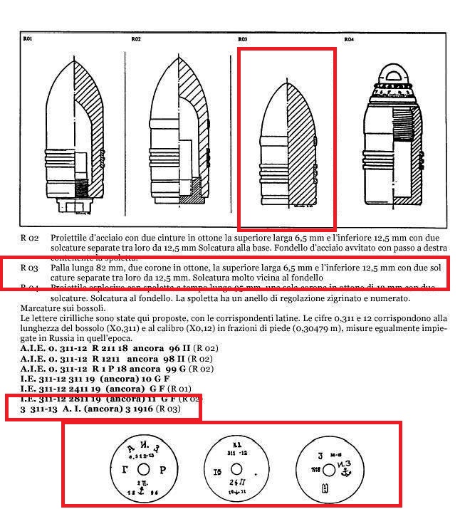

    Умные дядьки, подскажите по клеймам на тушке ядра.
    Интересует гильза РИА-шная к нему, мож завалялась у кого? (в ЛС)

    Я вижу чугунную гранату барановского для гочкиса 37мм.
    Так и гуглить, бо у меня фотки совсем не прилипают.

    Всё же, это чугунное ядро Барановского) :p:beer:
    Интересуют клейма, да.
    Юзали для Гочкиса/Пюто, ну и для Розенберга.

    Я понимаю, что за болванка, но смущает якорь в клейме тушки ядра.
    По этому и думаю, какая гильза должна быть. Понятно, что обыкновенная 94мм, но с какими клеймами??

    Ижорский завод по заказу морведомства бла-бла.
    В вбить в гугль там составные гильзы на ранних емнип были и вообще все покажет..
    Ну чтоб не пропариться - беоем с якорем :D

    ...с "якорем" и клеймом И.З. (ижорский завод)
