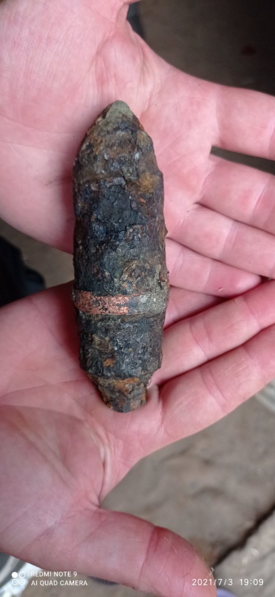

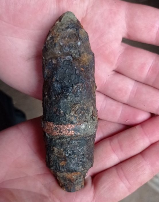

    На вихідних ходив в зону відпочинку з родиною, плавав собі, насолоджувався сонечком та теплою водою, навколо повно народу, а я все за своє ,,НИ МИНУТИ ПОКОЯ,, нирнув і вуаля... здається 37 мм тільки не можу зрозуміти наше чи немчура.

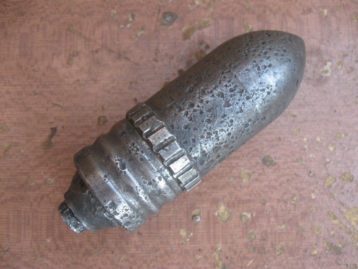

    Тільки пояски різні

    На форму донніка,гляньте!

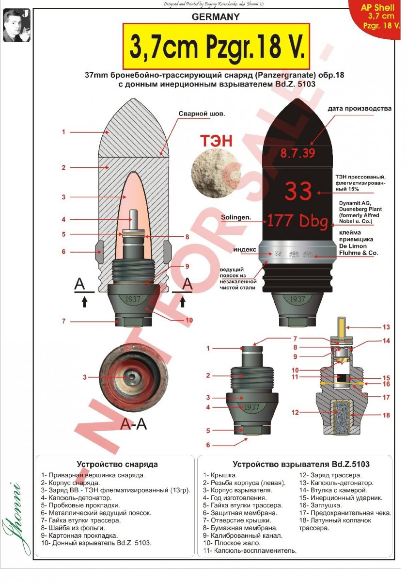

    У Вас в руках 3,7 Pz.Granate 18 / (Üb.?) от Flak 18/36. наполнен Nitropenta-15(?)...учебный (Üb.) пустой.
    Т.е. это может быть как боевой так и учебный...лучше не испытывать судьбу и не проверять....хоть там и Bodenzünder достаточно простой.
    Избавтесь от него поскорей....мой Вам дружеский совет....и шО касается немц.-авиамуниции, тО особенно подобные
    без гильзы лежащие с-ды обходите стороной...покинув ствол они автоматически взведены в боевой режим!
    Кстати, исторически смотря на находку, тО поясок из Messing доказует/ опровергает использование в этом с-де только и исключительно пояска из FES/Stahl...не много не мало нО факт!
    И еще: вот ВАМ оригинал-доку по этой муниции и не ходите не соберайте всякую интернэтчуш...это может стоит ВАМ жизни...;)
    L.Dv. 4402/3 Die Munition der Flakartillerie. Beschreibung. Teil 3. Munition der 3,7 cm Flak 18 und 36 (1942)

    Цей снаряд не покидав ствол!

    если у Вас есть 100% подтверждение отсутствия на с-де/FR следов нареза, тO пусть будет так...
    лично я на фото автора вижу с правой стороны FR глубокую канаву...может быть оптишэ-обман...k.A.:rolleyes:
    нО как писал выше - может оказатся Üb. Muni, а там в00бще нет ВВ...но есть ли смысл испытывать
    судьбу да еще и на такой ржавой штуке?

    Є нарізи
    Нема нарізів

    На 146%.
    На первом фото ясно видно, что следов от нарезов нет.
