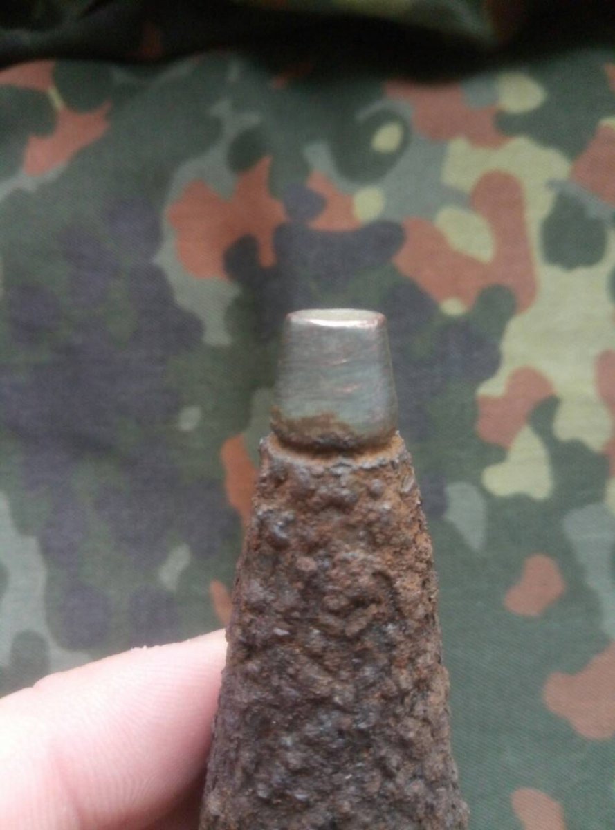

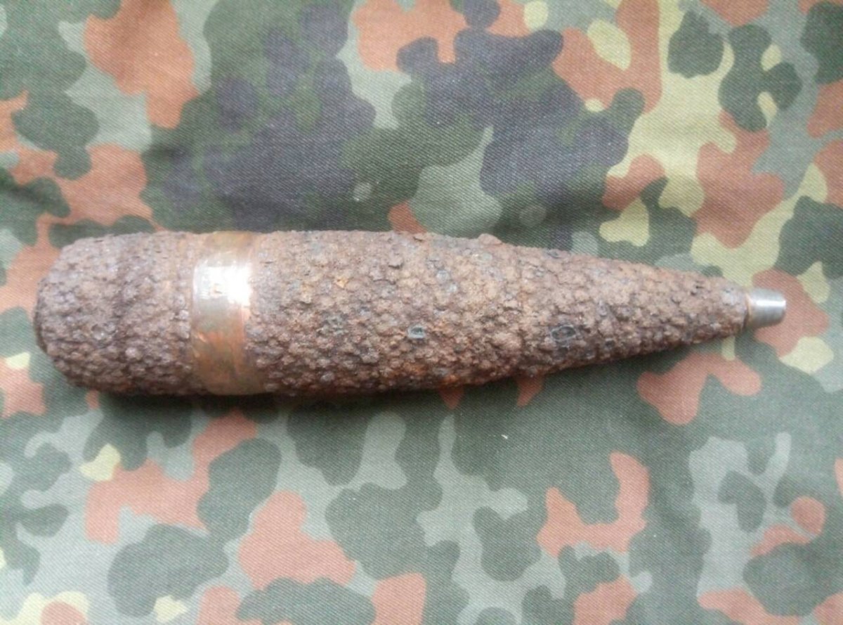

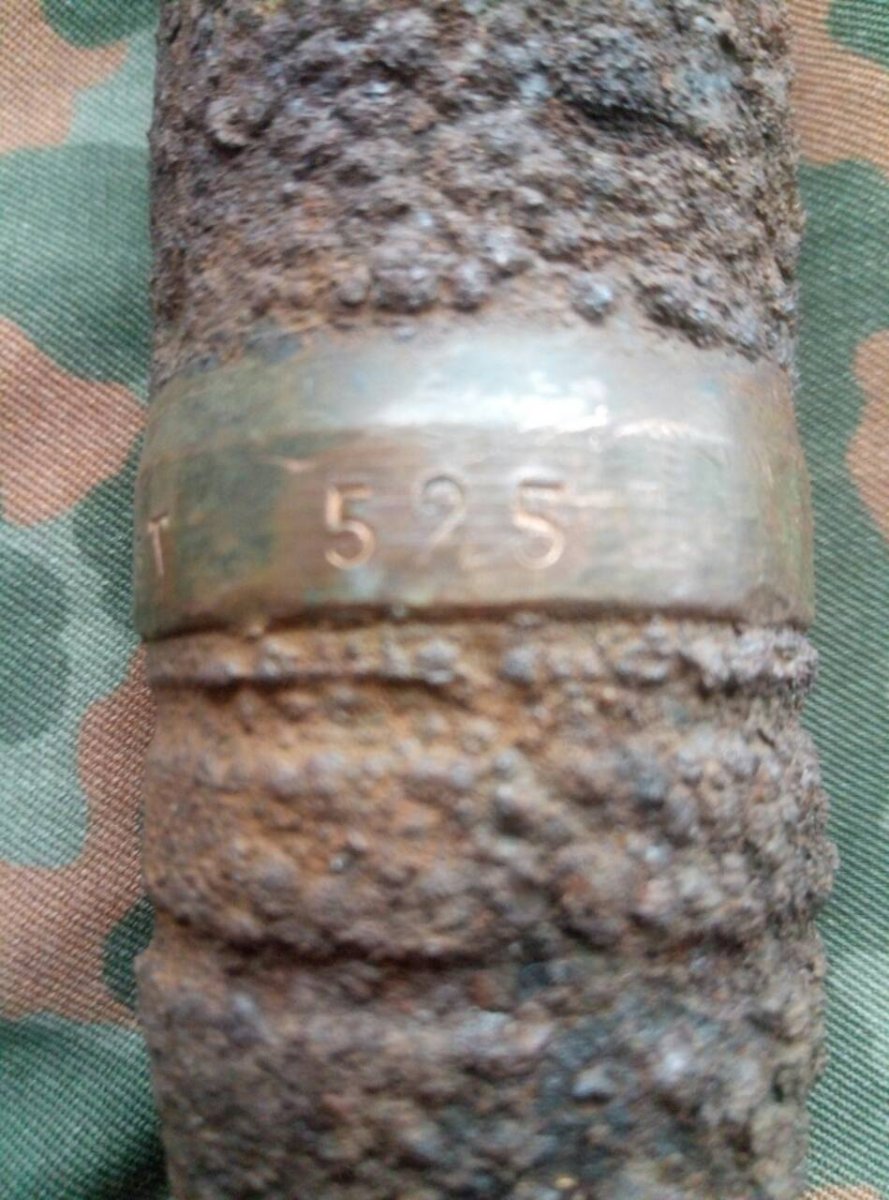

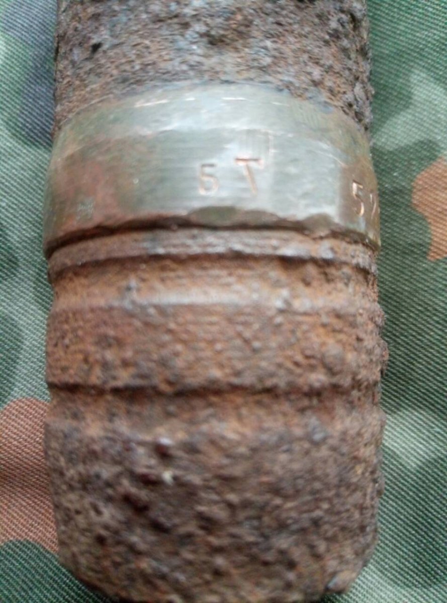

    Приветствую.Так понимаю советы зенитка?Какой это тип снаряда?Спасибо.

    За Дністром
    Кака внутри

    Таки да , Дима , наша зенитка 37мм осколочный ..

    Внутри гексал?
  6. az23
    az23 Hauptmann
    2.048
    Украина Киев
    Обычный плавленый тротил , в голове тетриловый детонатор ...
