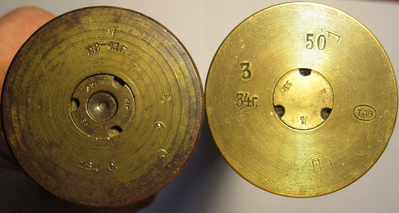

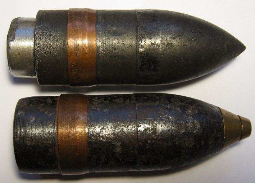

    Немного инфы по 1-к есть в Википедии. Набираете: "37-мм противотанковая пушка образца 1930 года (1-К)".
    Вот картинки - осколочный и бронебой. Картечного, к сожалению, нет, что неудивительно. На общем фото я положил для наглядности рядом с 1-к вышибной к АТО. На фото с донцами: АТО - слева, 1-к - справа.

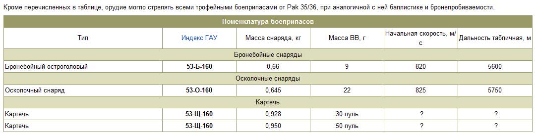

    Предлагаю пособирать информацию по выстрелам к противотанковой пушке 1-К.
    Пусть Вики и мировой мозг и источник курсовых\рефератов студентов, но данные с него стоит перепроверять. В источниках исходной статьи - Широкорад, лишний повод для раздумий - никогда не знаешь, откуда он берёт информацию :)
    В общем, на старте имеем:
    - бронебойный Б-160;
    - осколочный О-160;
    - картечь Щ-160.
    В тему прошу добавлять фотографии, схемы, рисунки, документы касающиеся данной серии боеприпасов.

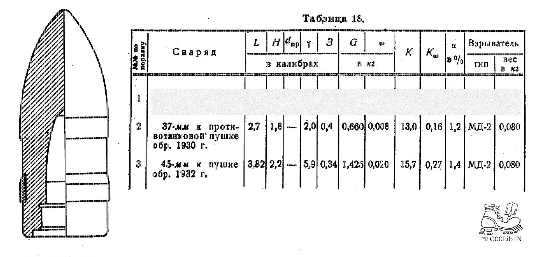

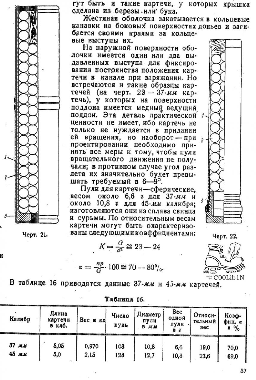

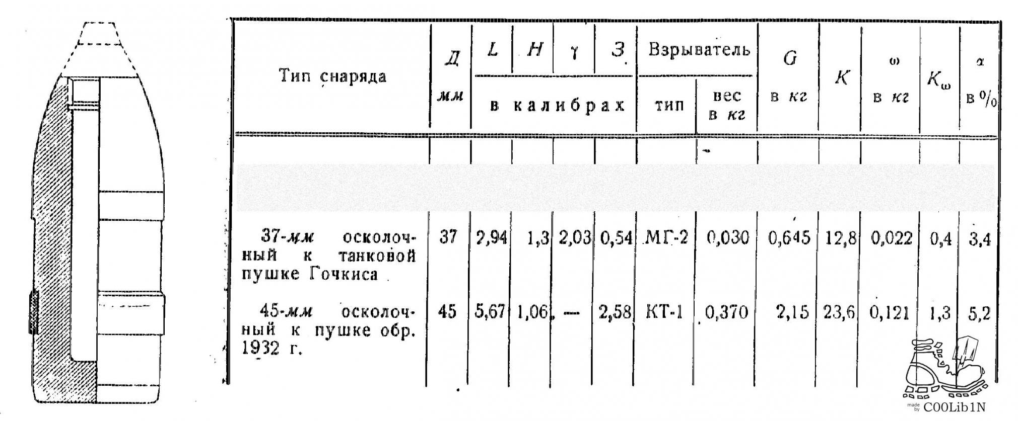

    Собственно, данные по картечи О-160.
    UPD
    Решил не жлобиться и добавил данные по О-160 и Б-160, что у меня есть.
