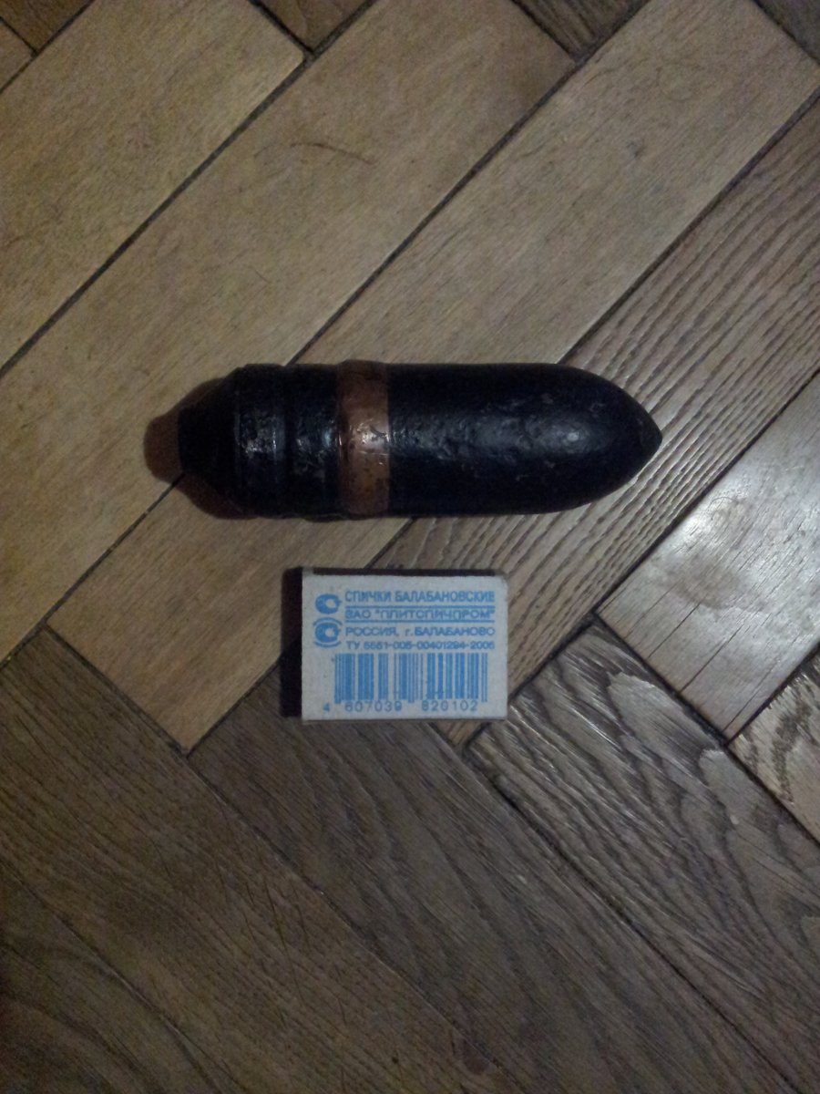

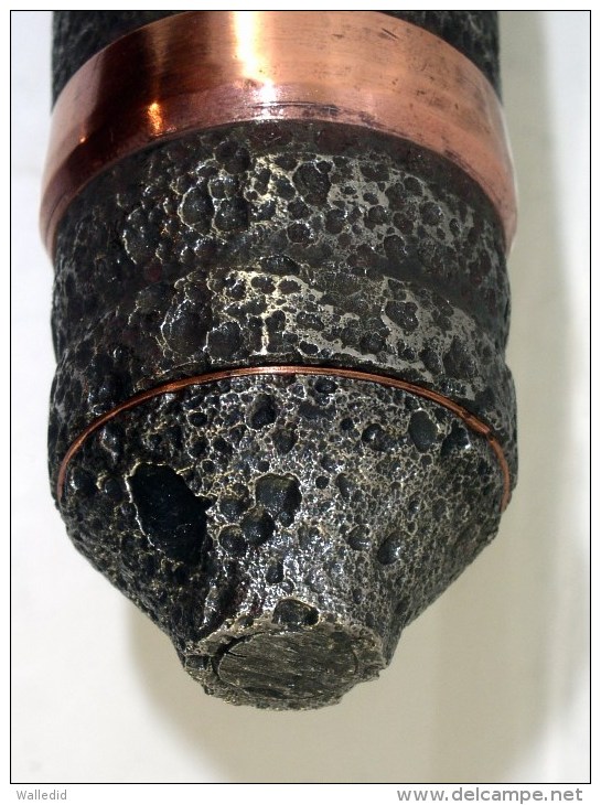

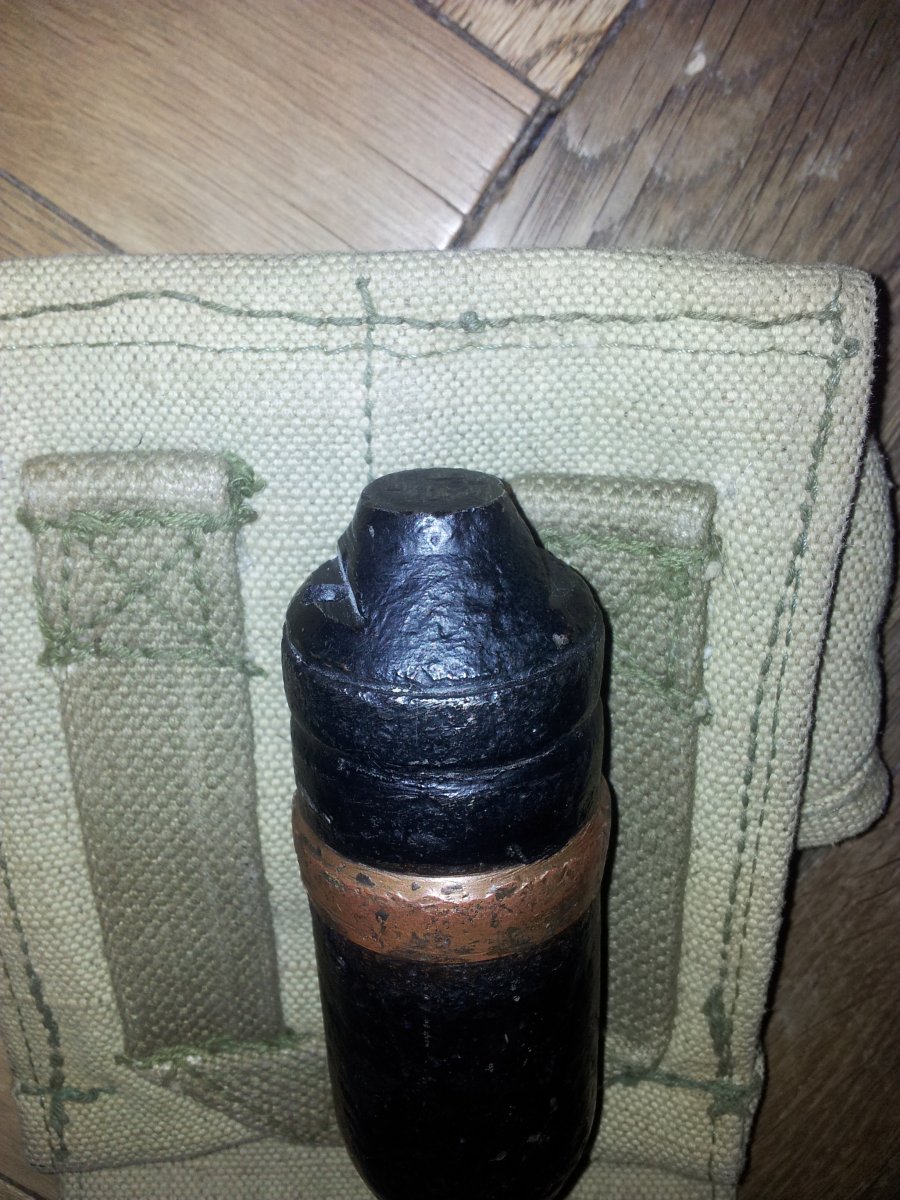

    Доброго времени суток, камрады!
    Нужна помощь в определении вот такого вот снарядика.
    Калибр - 37 20161229_190117[1].jpg мм, похож на немчуру, но информации по немецким сплошным бронебоям (37 мм) не нашёл.
    Наперед спасибо.

  2. vadchema
    vadchema Oberfeldwebel
    472
    Если определили что спрлошной, зачем спрашивать....
    Вот такой сплошной [​IMG]

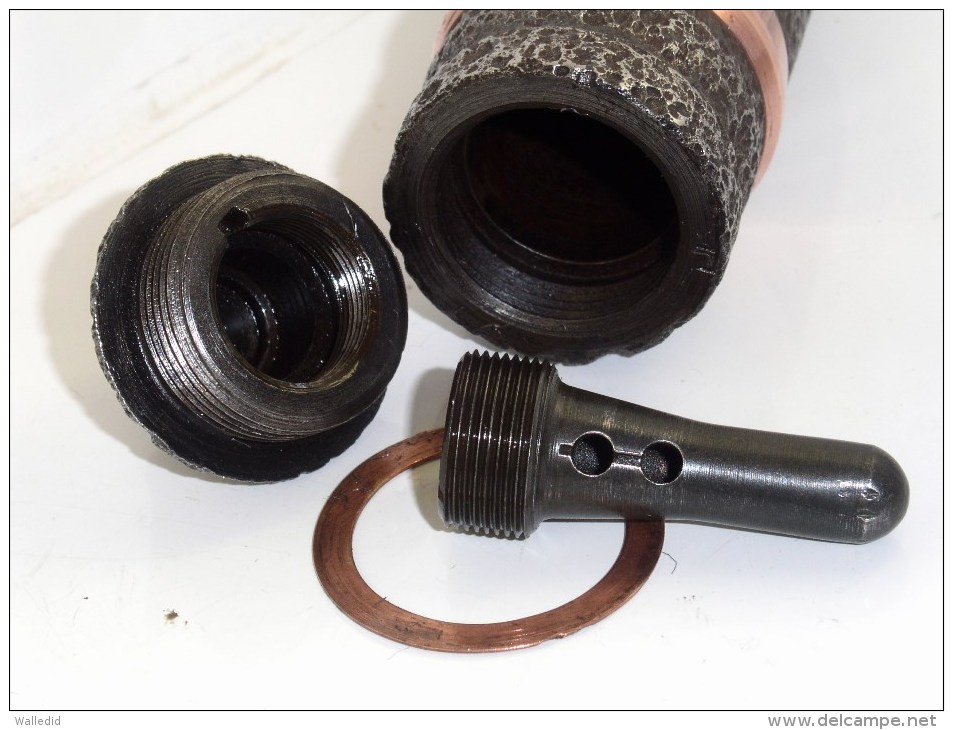

    7.304
    Приветствую. А что значит сплошной?? А сзади донного взрывателя разве нет??
    _yurij_ подобається це.
  4. shin_hyuga123
    shin_hyuga123 Schütze
    19
    Взрывателя нет.
    Сейчас добавлю фото донца.

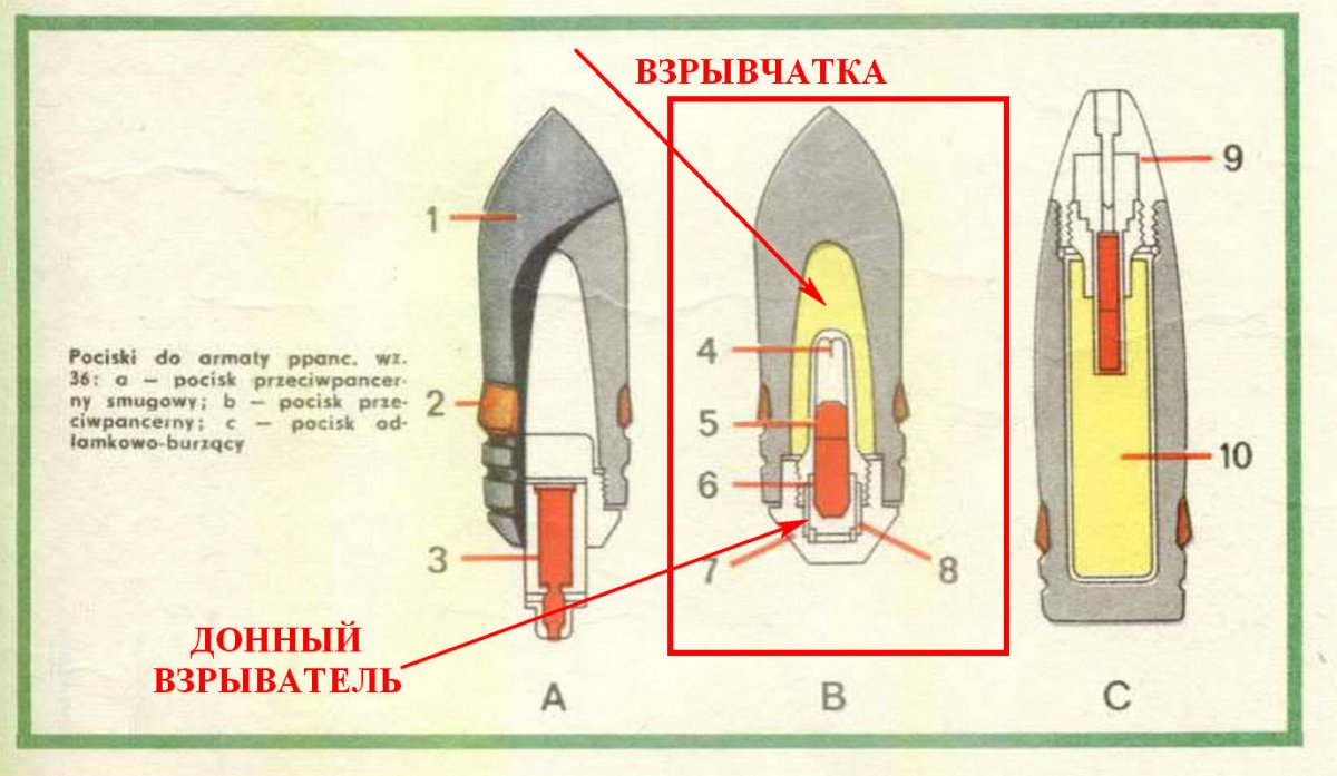

    львов
    Навить по Тини видно що донник намисци
  6. shin_hyuga123
    19
    Нигде ничего не откручивается, снаряд полностью монолитный.

    Ви
    Ви чого,на схеми все видно...донник намисци
  8. Дервиш
    Дервиш General-major
    5.428
    Всё там ЕСТЬ!!! И ВЗРЫВЧАТКА внутри и донный ВЗРЫВАТЕЛЬ на месте. 37-мм бронебойный снаряд к польской противотанковой пушке W.Z. 36
    Таки да, только СХЕМА НЕ ТА. Вам то malyk сам "бог" уж велел в поляках разбираться. Сколько Вы их там накопали......

  10. shin_hyuga123
    19
    Спасибо за информацию!
    Снаружи сказать что это донник просто нереально, так что и не знал.
    Ну его в болото...

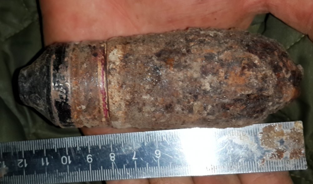

  12. trytyyuy
    trytyyuy Feldwebel
    540
    дон
    и болгаркой подрезать его не стоило. сначала надо было узнать что ето. болгаркой вообще ничего не стоит подрезать из вопов . еще чуток и новый год в больничке ато и в морге был бы

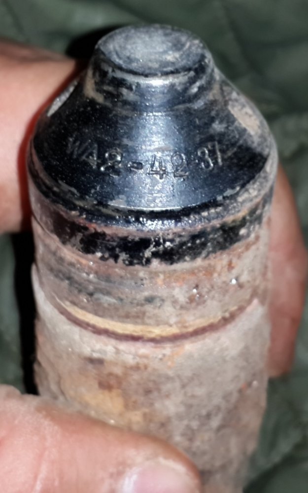

  13. az23
    az23 Hauptmann
    2.047
    Украина Киев
    И даже наличие на доннике шлицов под ключ вас не насторожило ? Ведь это верный признак того , что что то таки должно откручиваться ..)))))
    Вы это о чем , уважаемый ? О болгарке в теме я ни слова не нашел ...
    Volynyaka та Вольф подобається це.
  14. trytyyuy
    trytyyuy Feldwebel
    540
    дон
    шлицы под ключ болгаркой подрезаны как мне кажется
  15. Bakay
    Bakay General-major
    94
    169
    7.051
    У к р а ї н а
    Шлицы под ключ стандартные заводские .(и еще должна быть левая резьба, если я не ошибаюсь?).
    С ув.
    Provada81 подобається це.

  20. az23
    az23 Hauptmann
    2.047
    Украина Киев
    То то я гляжу на фото , вроде правая резьба ... ;)
    А шлицы таки да , подрезаны , сразу не заметил ..
  21. Alexandr167
    Alexandr167 General-leutnant
    33
    42
    12.932
    Шлицы скорее напильником подточены аккуратно, но не болгаркой.
  22. Галия
    Галия Feldwebel Клуб взаимопомощи
    330
    Харьков
    Если нарезы ствола правосторонние то -все резьбовые соединения которые закручиваются или вкручиваются со стороны головы снаряда имеют правую резьбу. а со стороны донышка левую. Это делается чтобы при вращении снаряда резьба шла на затягивание.
    С ув. Галия.
    Bakay подобається це.
  23. az23
    az23 Hauptmann
    2.047
    Украина Киев
    Совсем даже не факт , я о другом ... Например у тех же немцев были модели донных взрывателей с правой резьбой , вот и польский донник с правой , однако головных взрывателей , с левой резьбой , у немцев и поляков нет ... А за информацию спасибо , я с ней давно знаком ..
    Вольф та Alexandr167 подобається це.
  24. Галия
    330
    Харьков
    [​IMG]По этой фото не вижу правой резьбы на корпусе донника. А на корпусе детонатора вижу правую но он закручивается со стороны головы.
