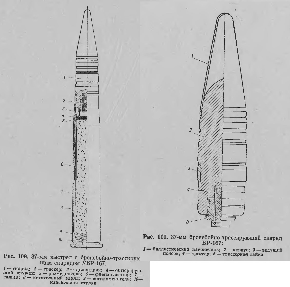

    Подскажите че за воп. Мне сказали что 37мл. бронебой наш. Опасен он или нет? А то я в этом чайник. И где мона по нему почитать.

    100 проц опасен. ОТКАЗНИК!!!

    Да я понял что стреляный. Афигеть а мне в другой ветке сказали что не опасен.

    Как может быть неопасен если он прошел канал ствола. да и к томуже донный взрыватель наместе... БЕЗ ВАРИАНТОВ,,,,,

    А вэтих снарядах какой взрывак? Мож его там нету?

    Попутный вопрос: насколько опасен подкалиберный бронебойник?

    Я так понял он не опасен? И взрывака там нету? А что баллистический наконечник слетает при выстреле?

    Тяжестью.Упадет на ногу будет больно.

    Там только трассер.А балколпак отлетает при падении.

    Можете его хоть об асфальт бить, он не опасен
