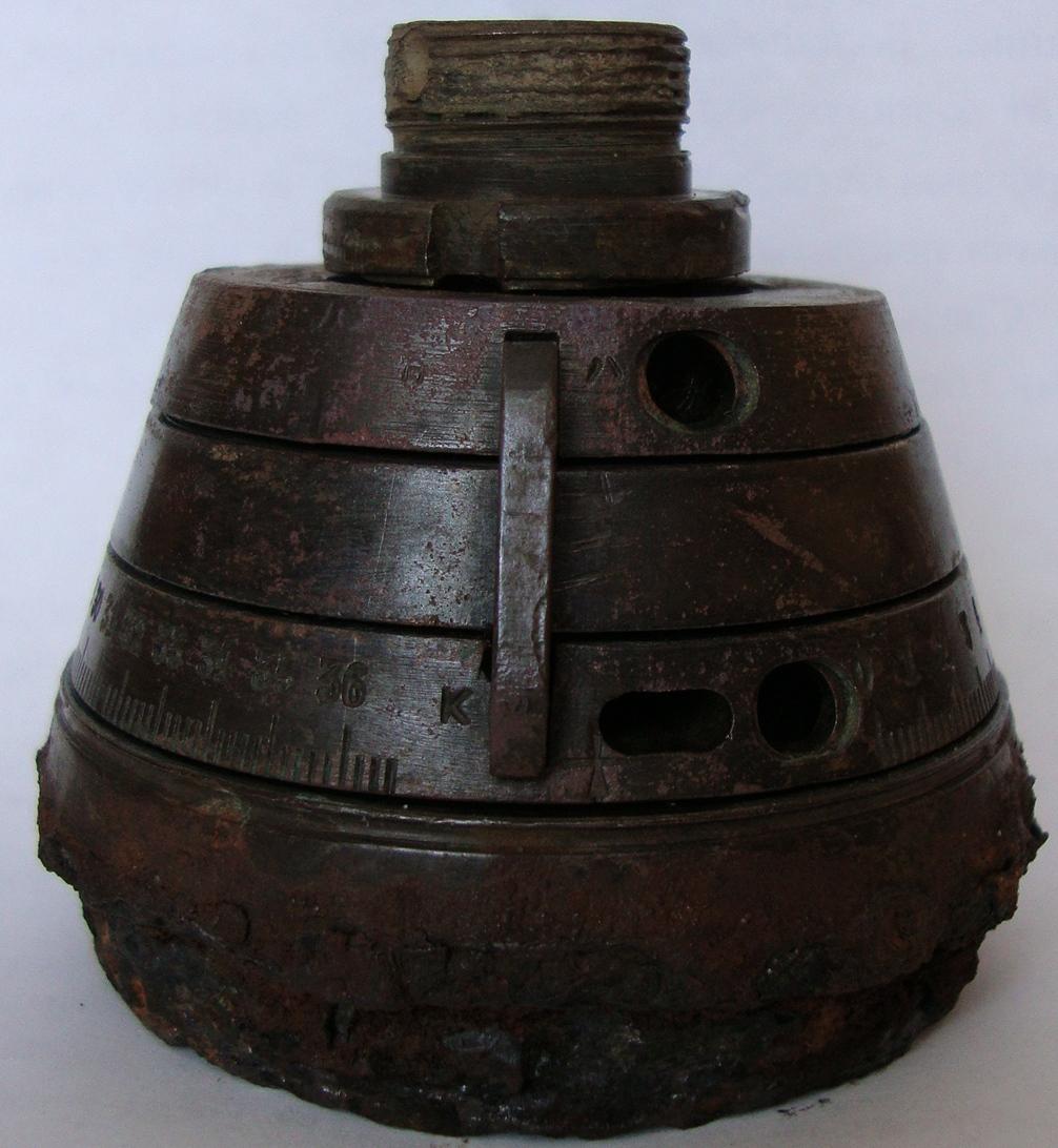

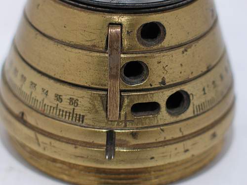

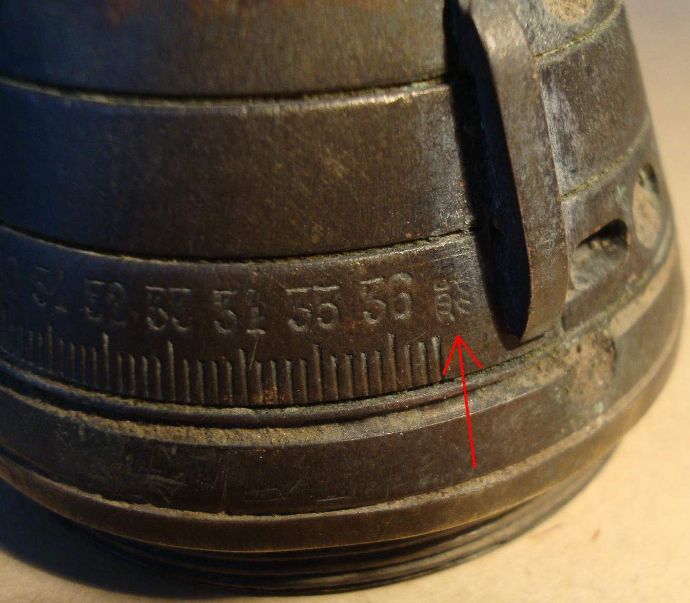

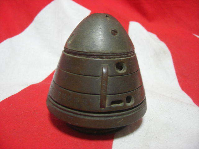

    Это 36 секундный япоша???
    Или я ошибаюсь !?
    Заранее благодарен.
    С уважением GINDENBURG.

  3. Фелдфебелъ
    Фелдфебелъ Feldwebel
    1.918
    KonigReich Bulgarien
    По моему именно он:)

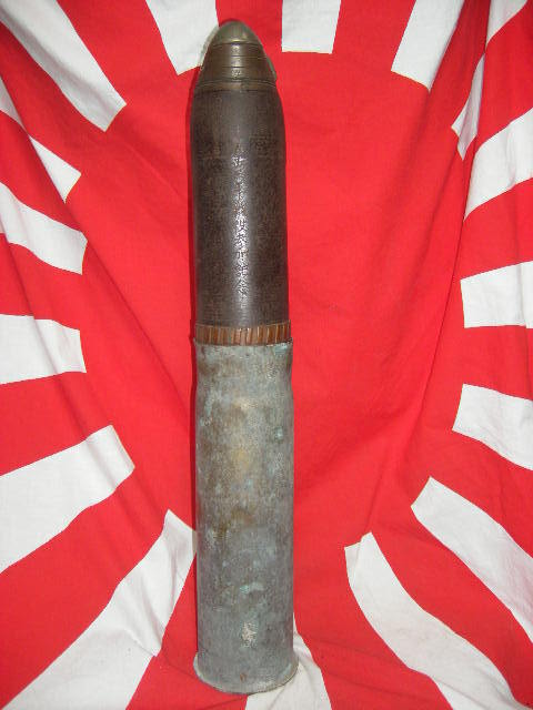

    А фото такой трубки
    в более "живом" виде не богаты ?

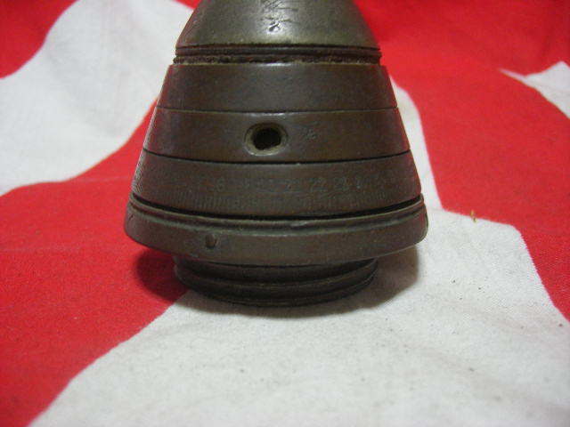

  5. Turtle
    Turtle Gefreiter
    141
    Вот фото из инета.Вроде она.

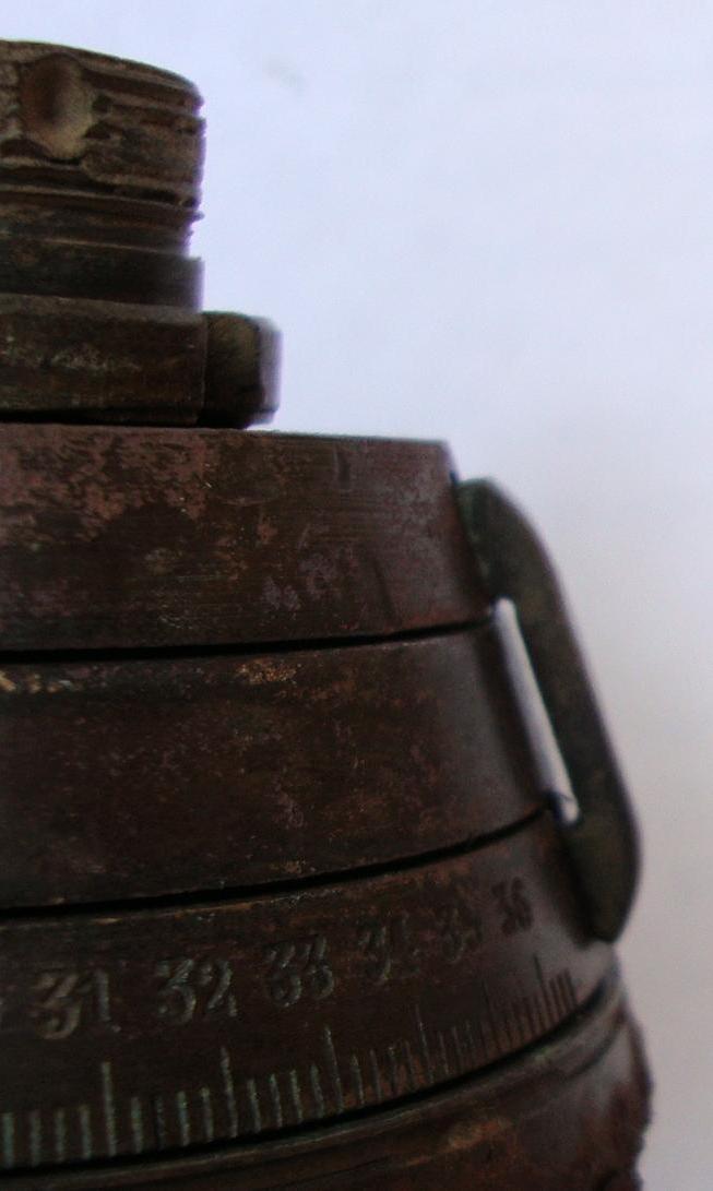

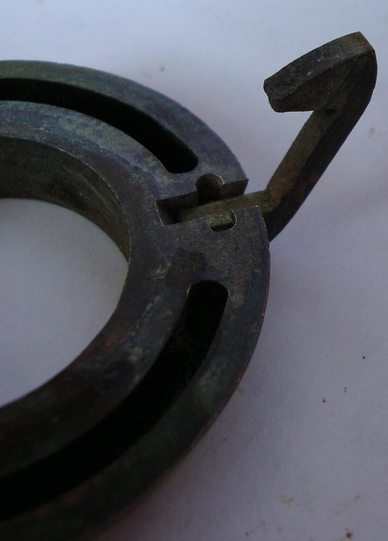

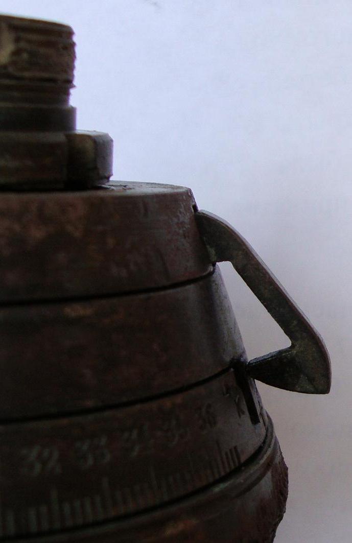

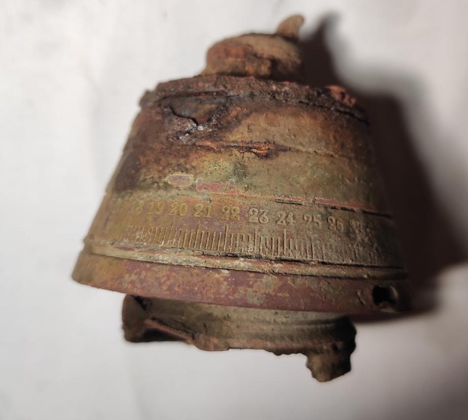

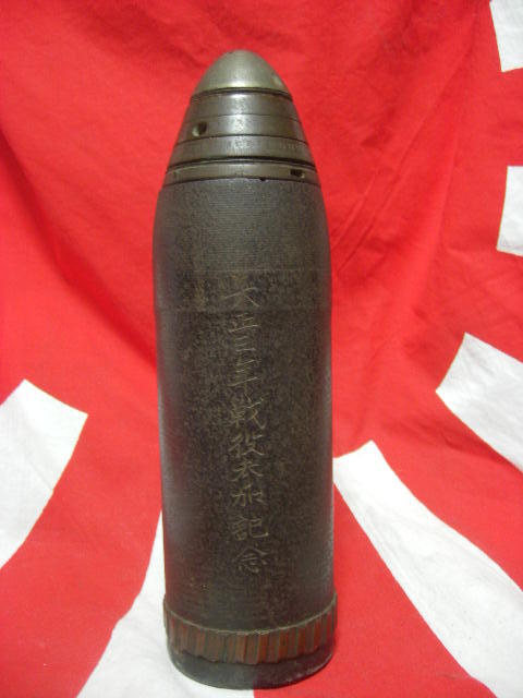

    Опять «вылез» 36 секундный японец,
    и опять без прижимной гайки.
    Зато сохранился механизм запирающий
    кольца при установке действия трубки.

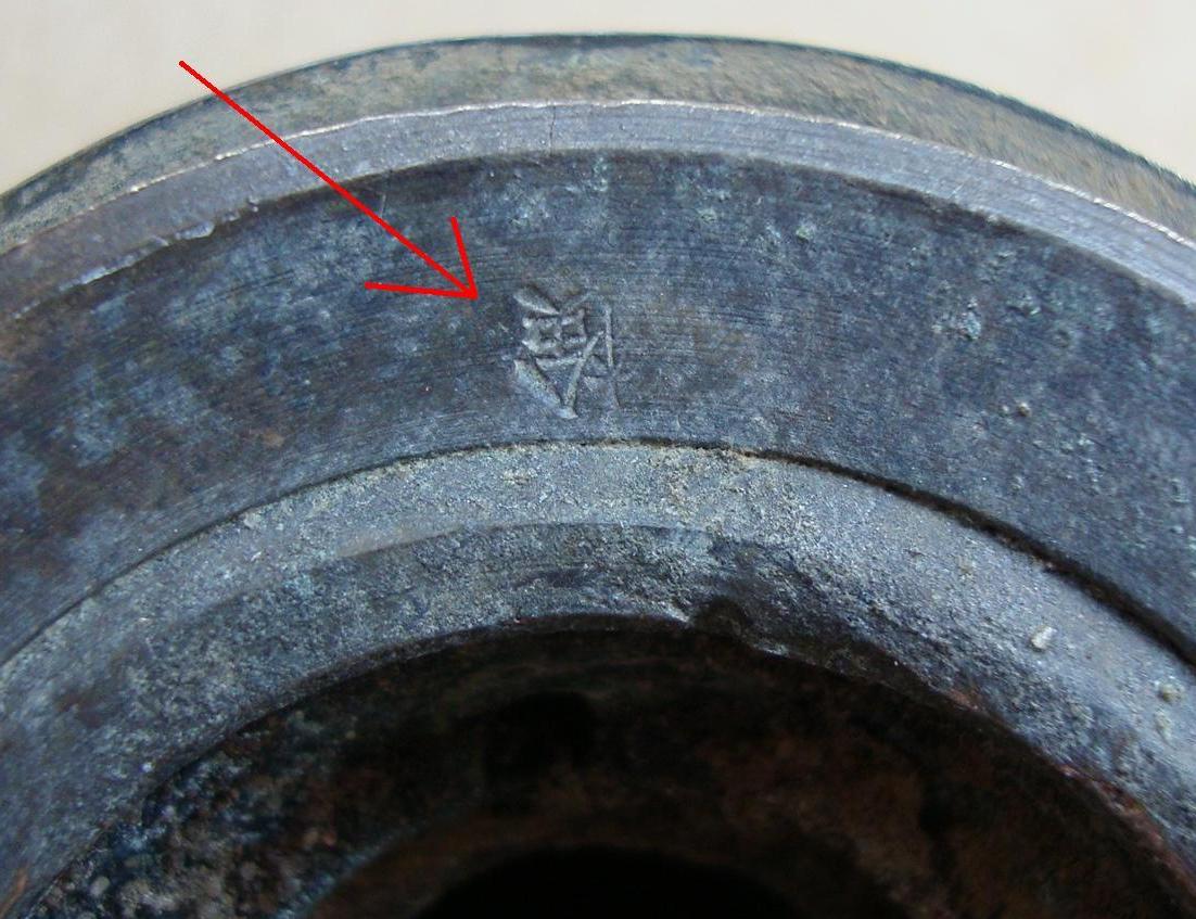

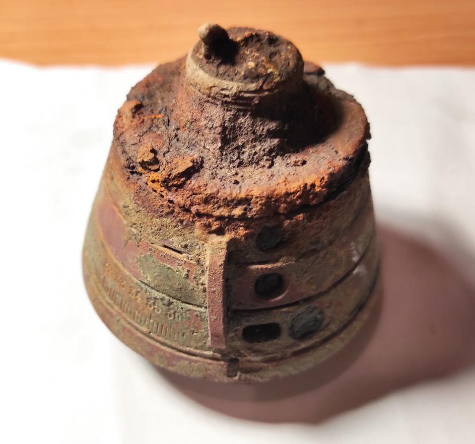

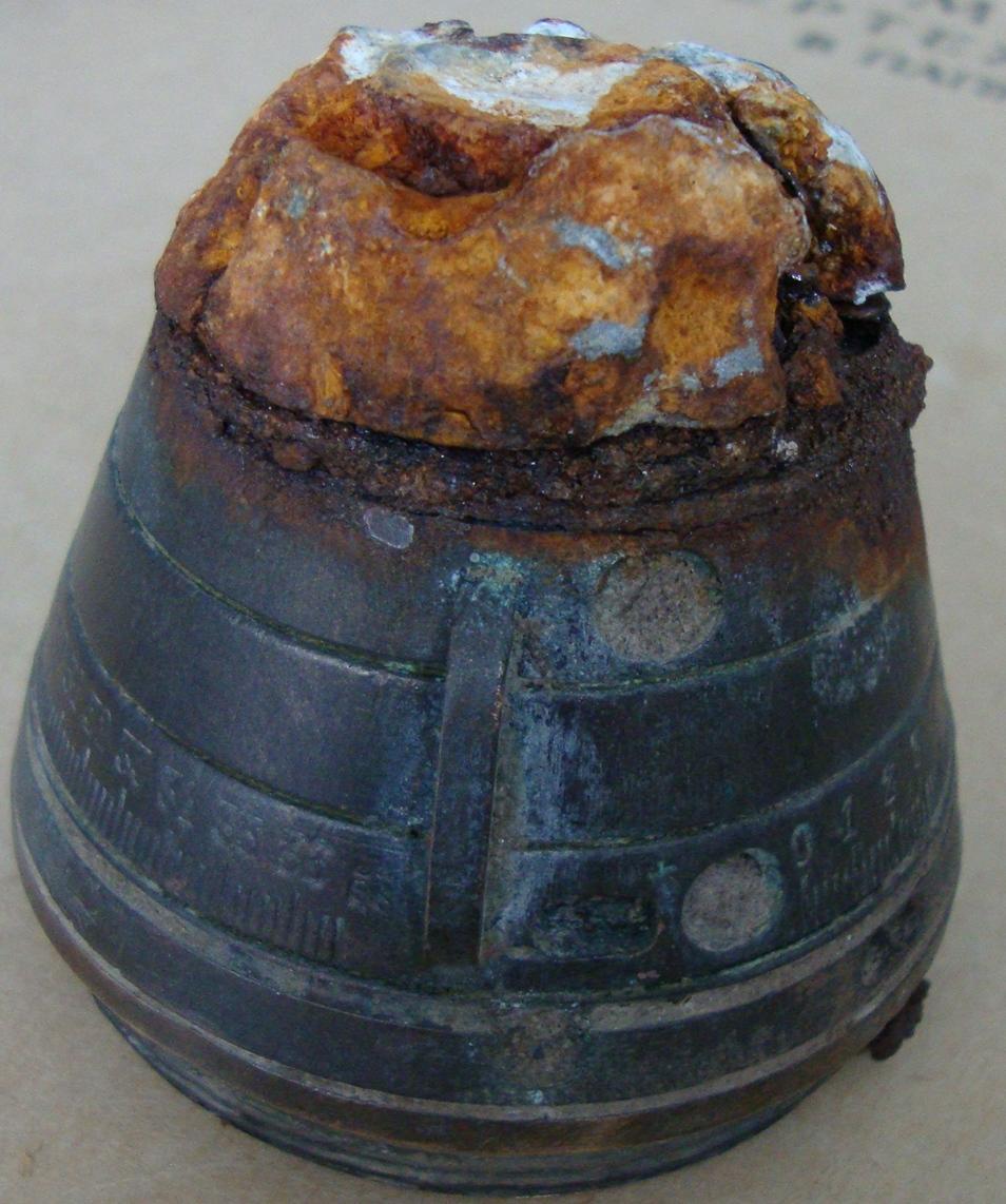

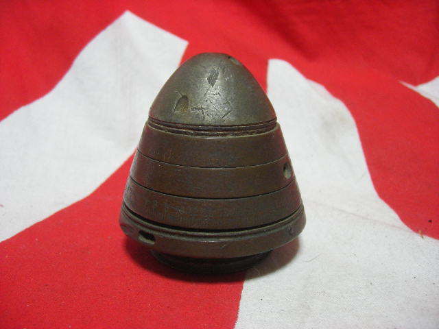

    Снова «вылезла» японская 36 секундная трубка.
    Прижимная гайка – из цинка… :mad::mad::mad:
    Зато как всегда порадовали иероглифы. :)
    C уважением GINDENBURG.

    Красуня :smile_12: А те що з алюмінію

  10. Pum_purum
    Pum_purum Leutnant
    11
    19
    1.740
    Україна.Горби!!!
    Да именно из алюминия!С ув.:beer:
  11. GINDENBURG
    GINDENBURG General-major
    82
    138
    9.206
    Наверное более редкая. :smile_12: Мне
    попадались только из латуни и постоянно
    с отбитой прижимной гайкой :(.
    А вообще выкладывай трубки сюда
    в Хламе им делать нечего. :smile_12: :beer:

    Возможно такие есть -
    http://reibert.info/forum/showthread.php?t=119357
    Добавляй не стесняйся :beer:
    А то складывается мнение,
    что кроме меня никто такие
    не находит...

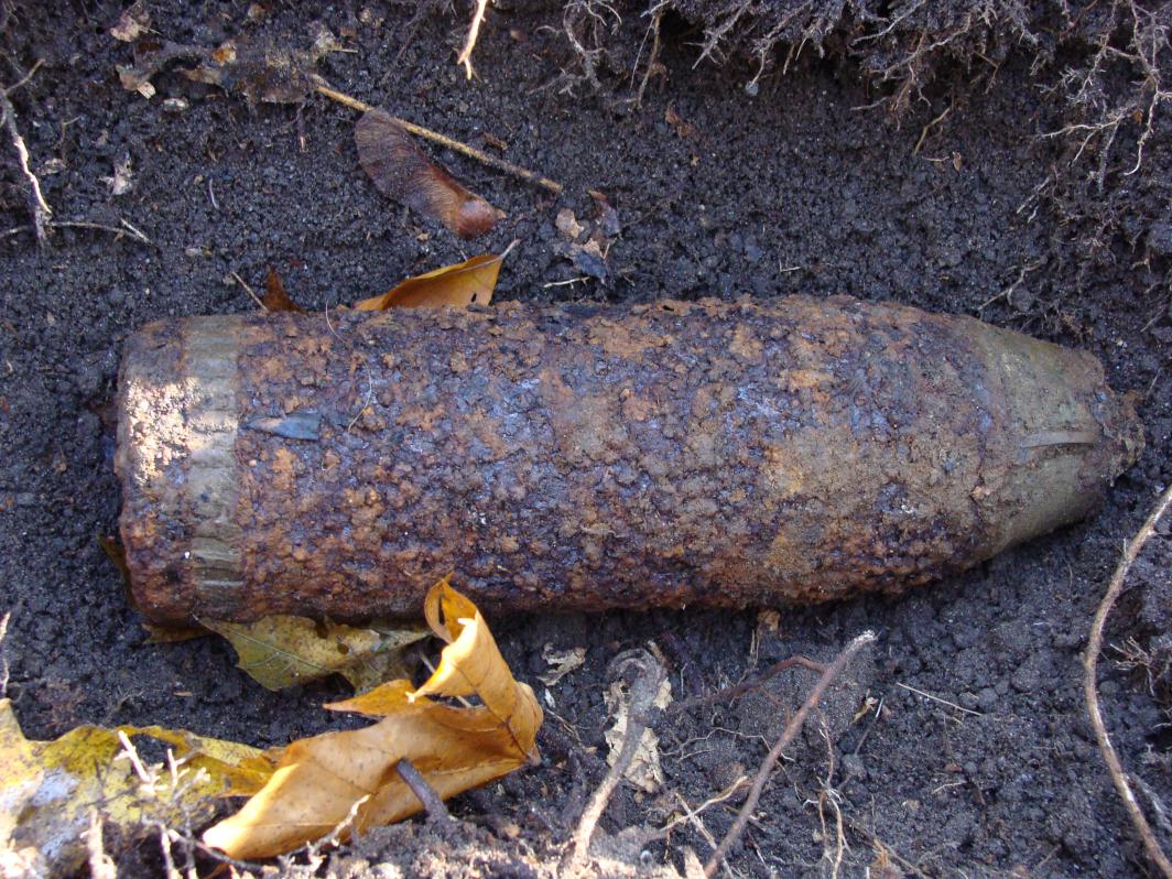

    Вот попался по верхам такой, пришлось прикопать.

    Находил такие не раз.
    Всегда с отбитым "носом" :(

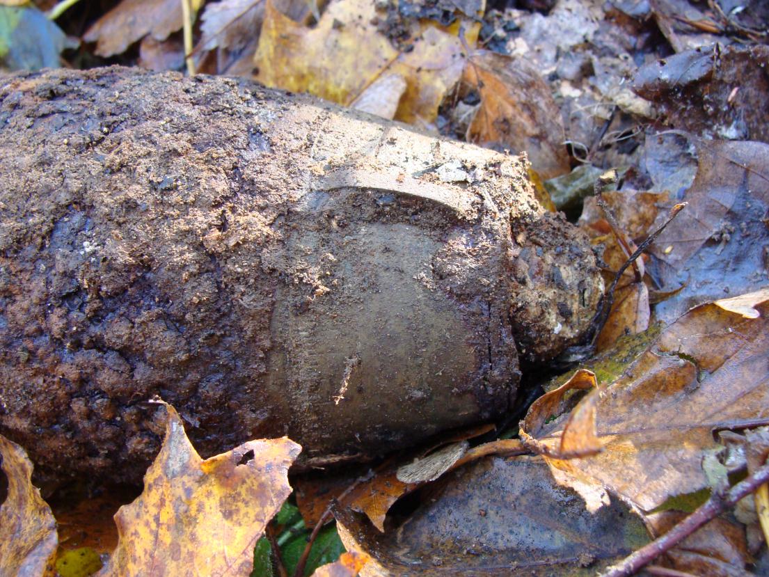

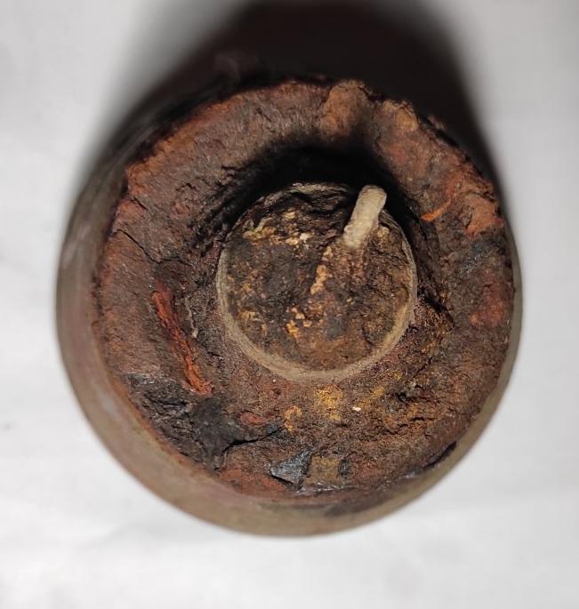

    Благодаря вашему топику наконец-то идентифицировал трубку. Нашел сегодня, гуляя по лесу в Киеве, как я понимаю, копателю она не понравилась и он ее просто оставил на месте копа. Сам я ни разу не копатель от слова совсем.
    Я думаю, что я нашел ее на месте советских позиций 41 года. Т.е. я ожидал увидеть в этом месте все что угодно, но как здесь оказались японские снаряды? Кто расскажет историю вопроса?
    minitarn3838, valerka та Nicholas Fiore подобається це.

    Япония поставляла пушки (и боеприпасы к ним) собственного производства для нужд РИА во время ПМВ: " В 1916 году в числе полевых и горных орудий русской армии числились: французские 90-мм пушки, японские 75-мм полевые и горные пушки «Арисака» 1898 года (Тип 31)..."
    А потом была гражданская война...

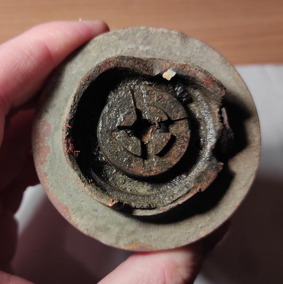

    ...как-то бы желательно почистить/помЫть
    (оно сработало и абсолютно безопасно)
    ...и - да, видится 75-мм "башка" от шрапнели Тип-38
    (они здесь были/использовались и бЫли модификации...)
    З.Ы. ...очень желательно лицезрЕть иероглифы...

    Интересно, конечно, разобраться в истории. Взрыватель был в метрах 10 от здоровенной воронки, я подумал, что какой-то немецкий 150 мм снаряд.
    Насчет почистить согласен, но надо аккуратно к этому подойти, из-за коррозии верхняя часть головки очень хрупкая, при чистке начала дефрагментироваться
    minitarn3838 подобається це.

    Прижимной гайки там уже нет, нечему деформироваться, нагрейте, охладите и разбирайте
    Или на цвет мет, латунь сейчас 135 если не ошибаюсь
