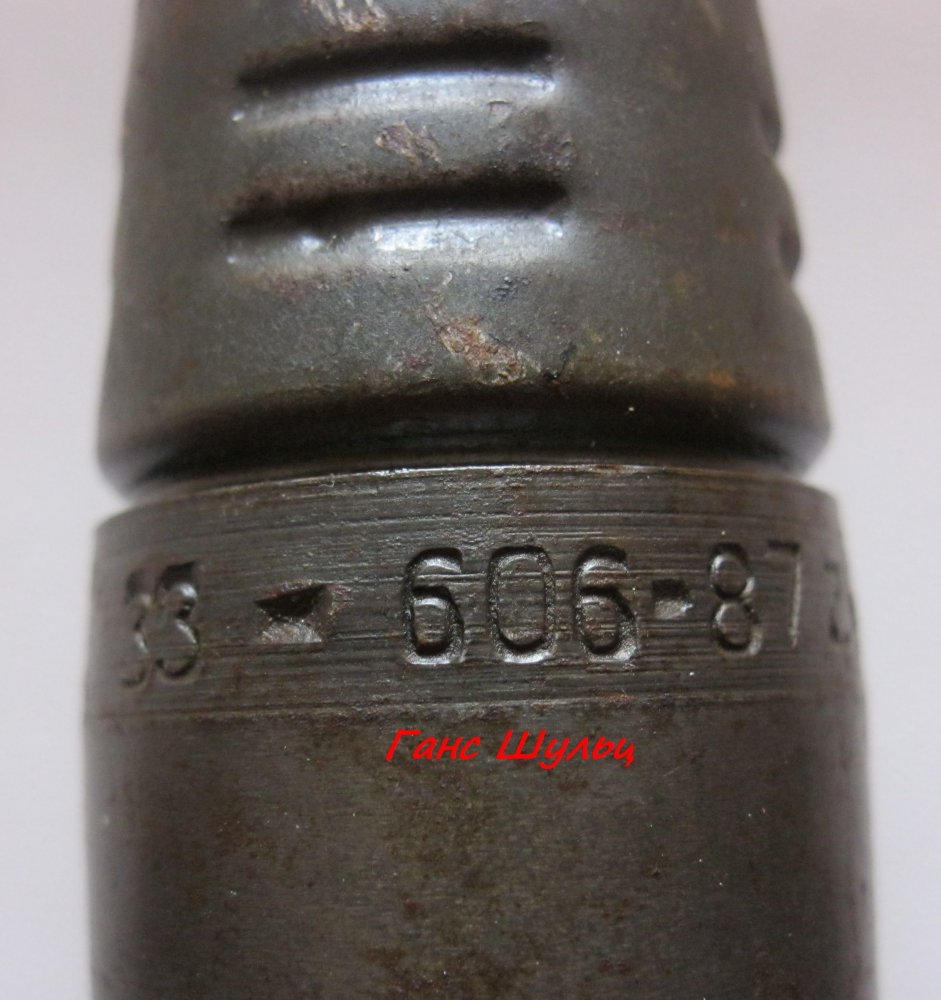

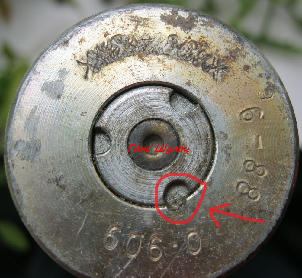

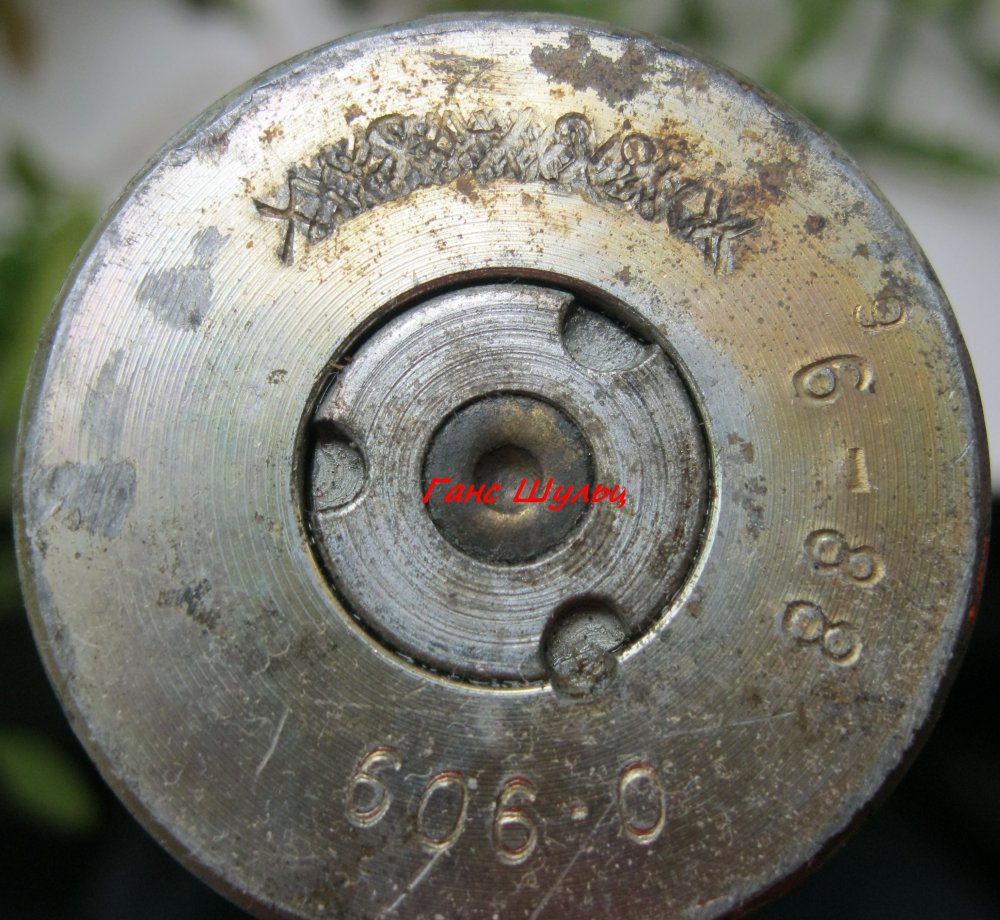

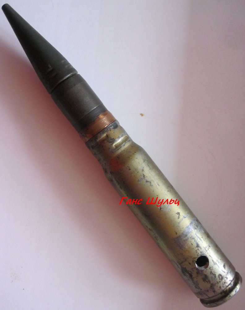

    Задарили такой ММГ бронебойно-трассирующего .Собственно все на фото.А интересует меня вопрос: зачем это делалось?Клейма на снаряде и гильзе все равно не совпадают(гильза старше снарядика на 1 год). Может кто в курсе,подскажите!:beer:

    Перезарядка. вот гильза и старше снарядика

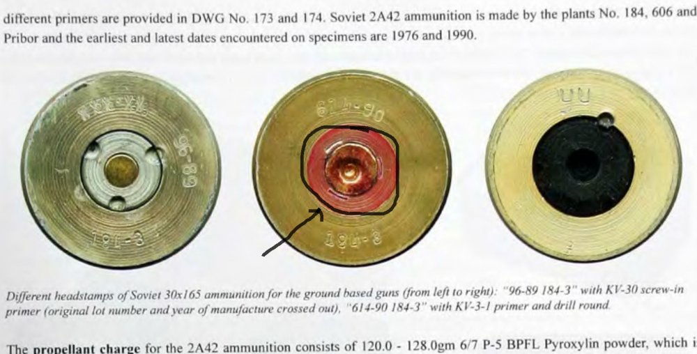

    Спасибо! Просто и со вкусом. Тогда еще вопрос: Куда девался след от керна предыдущей кап.втулки? Или переснаряжали гильзы с простым капсюлем? Фото из книги:

    Не перезарядка. Кому они нужны? Просто в предыдущей партии найден брак и произведена дополнительная выбраковка. Потом набили новую партию.

    Это не версия :) просто если партию, с нанесенными клеймами, забраковали, но брак можно определить, то отобранная часть идет либо на макеты, либо присоединяется к другой, поздней. Как в данном случае. Год выпуска снаряда и гильзы и не обязан совпадать. Есть такое понятие- "технологический задел"
