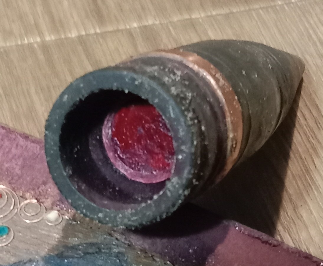

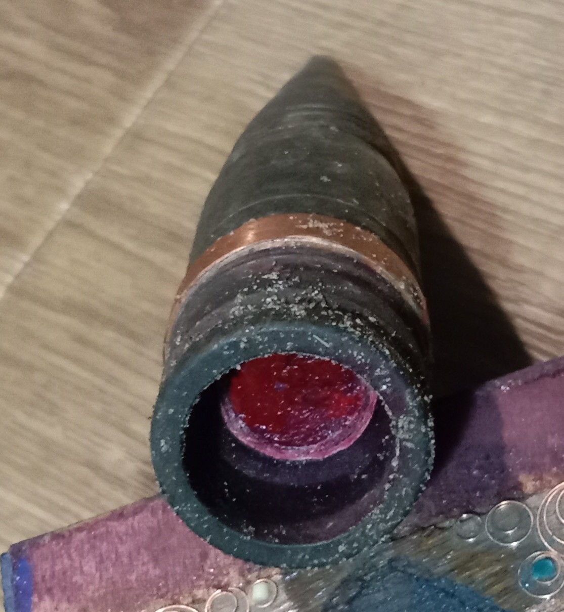

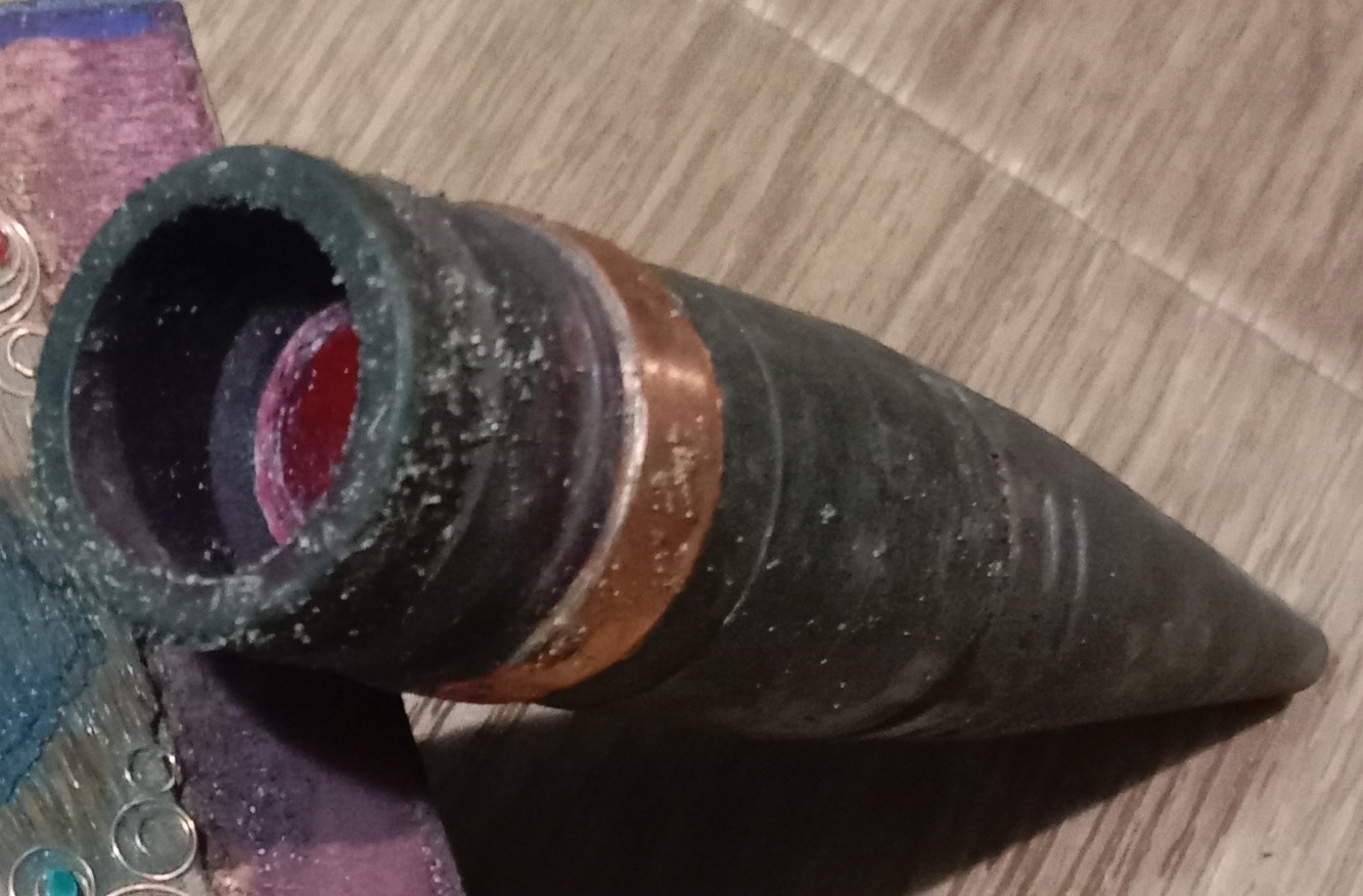

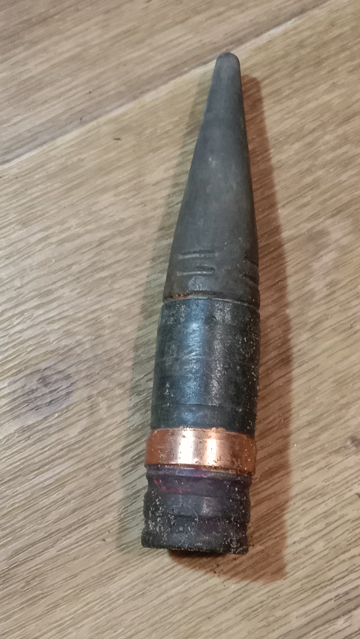

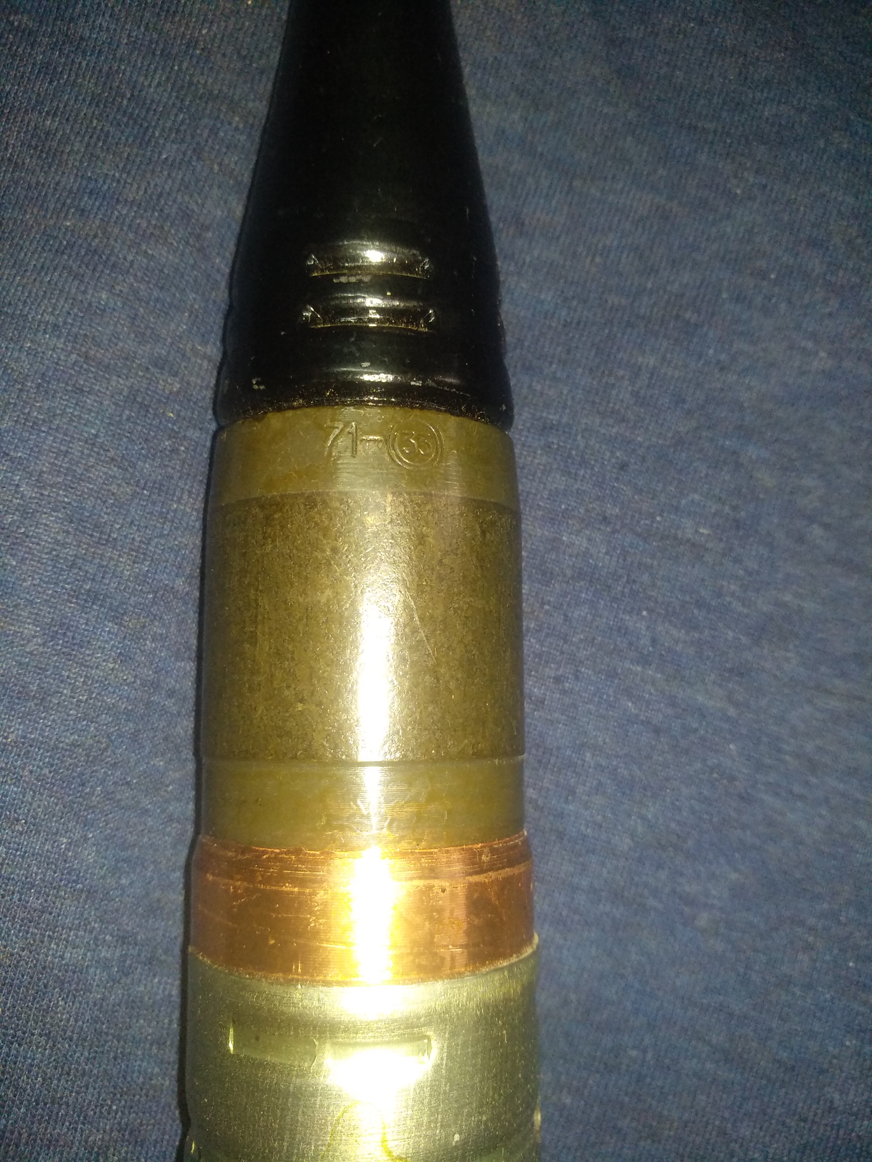

    Приветствую друзья,подскажите пожайлусто по 30мм снаряду БМП,бронебой,это трасер же?что там внутри вв или что другое?состав там какой?спасибо

    Як на мене то це саме БТ, і рвачки в ньому немає.

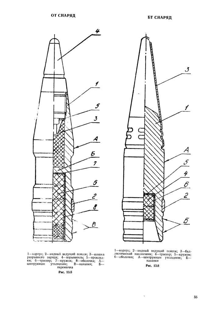

    БТ/БЗТ, он и трассером завалит нефиг делать. И да, он цельнометал.

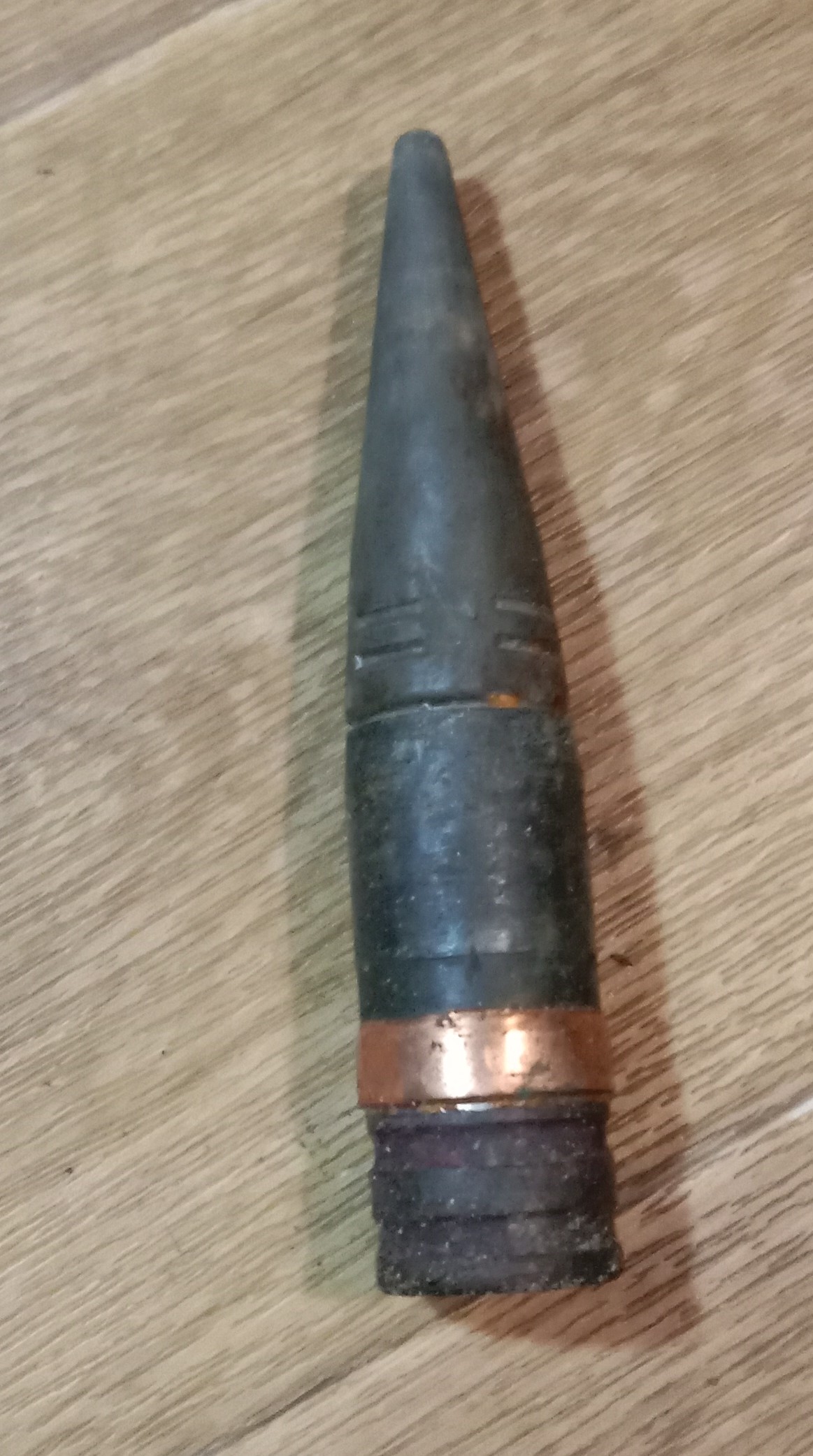

    Он летит и светится ,что там горит сзади?магний?

    Магиевая пудра, нитрат бария и соли металлов дающих красящий эффект. ..... и как это - ,,трассером завалит...,, , поджечь - возможно подожжет.

    Да, магний (для яркости),
    нитрат бария (зелёная трасса),
    нитрат стронция (красная трасса)...
    дА, трассирующая пуля "вАлит" наравне с обычной...:rolleyes:
    ...а вот "поджечь" !? :cool:
    ...как-то проводили такие эксперименты - почтИ ничего не подожгли (трассеры патрона 7.62Х39). только разлИтый на бетоне бензин (и то - с рикошета)...
    Но - пуля может поджечь (сухую хвойную подстилку в лесу) когда перестАнет двигаться/лететь. трассер продолжает горЕть еще около 1,5 - 2 секунд...

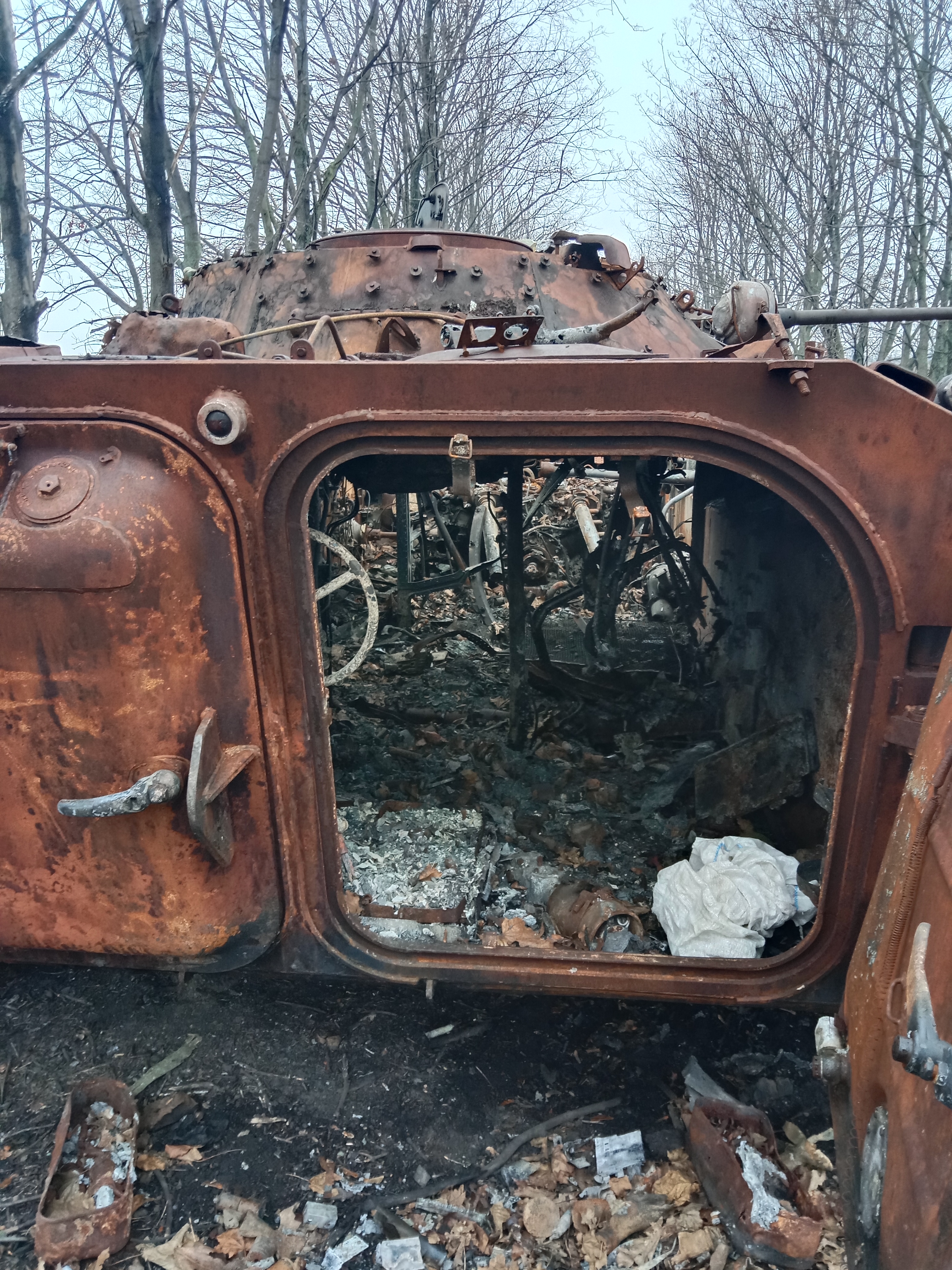

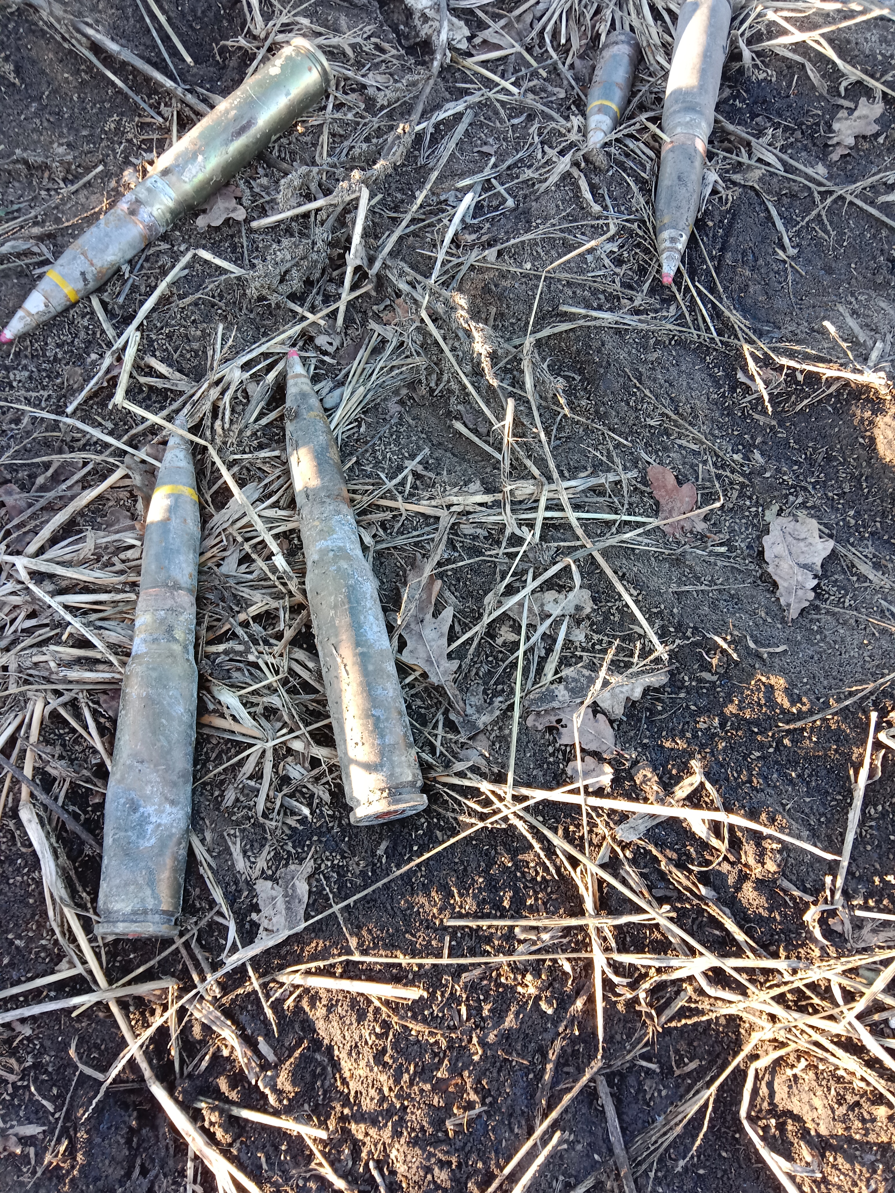

    Выгоревшие были ,возле пидаростанской БМП были,пособирал, ещё в декабре было,уже нету,почти на всех колпачки баллистические погнуты

    Трассер не является ВВ и его можно спокойно хранить дома. Попадёте трассер, потеряется внешний вид снаряда, вслучае когда он не горел и покрыт лаком, а он покрыт тонким слоем лака местами.
    Когда-то поджигать трассер горелкой на пулях дшк. Причём пуля на земле и выхлопом в сторону от меня, я был в щитке и в перчатках. Пули были БТ. Где сухой, вспыхнул достаточно быстро и сильно. А ещё очки от солнца одевал, Вспышка як от сварки. Так вот, за пару секунд горения, пуля нашрелась так что свинцовая оболочка сердечника в ней поправилась и вытикла через трассерную втулку - к сему я это - была б БЗТ, думаю что въеб@лабы. Посиму скажу вам так - ненадо страдать херней :)! Особенно если вы держите предмет первый раз в жизни и толком ничего о нем не знаете, все может закончится печально для вас.

    Попадались и целые.Но лежали не долго.Обученные люди все пособирали.

    Да,целые попадались,саперы сказали что они уже уехали ,наши будут их пидорам назад возвращать)
