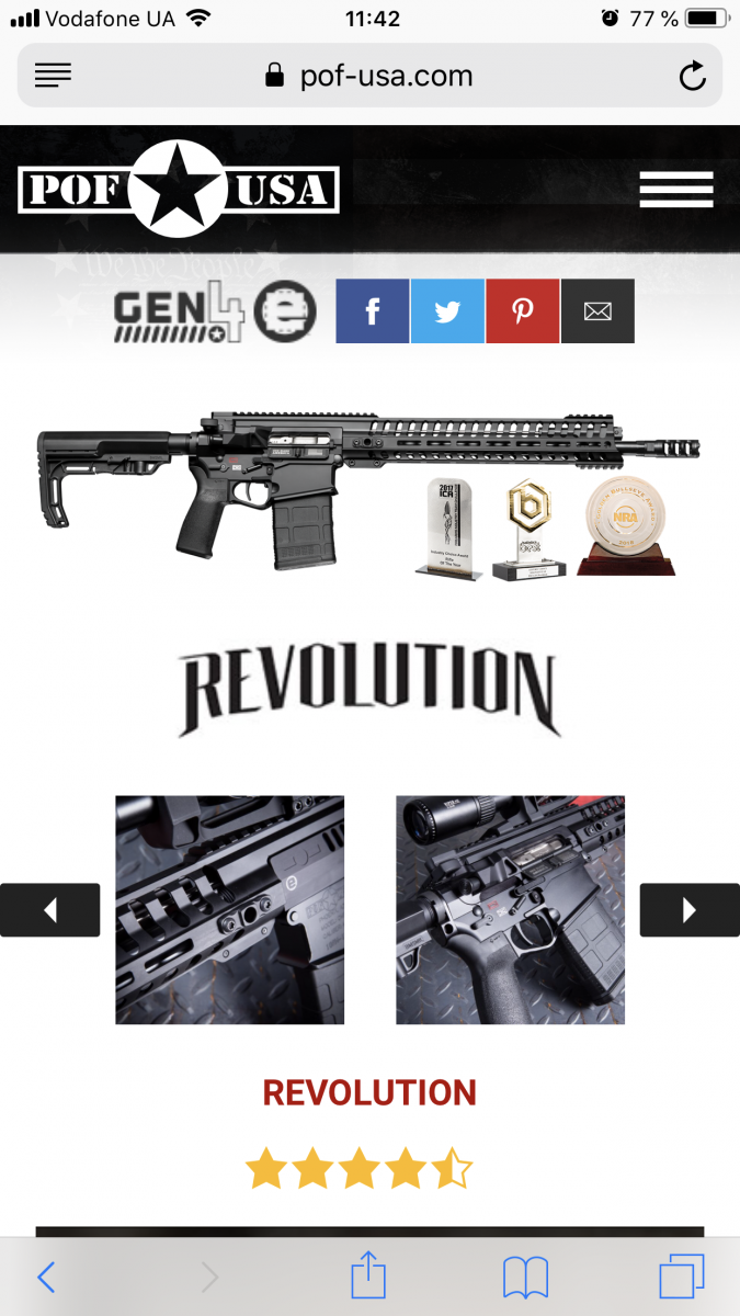

    Вот весьма легкий карабин в калибре .308win

    И как у арки 308 с точностью стрельбы дела обстоят?

    Более чем достаточно до 300 метров. Дальше по мясу не использовал.
    Но! Сходи покрути в руках болты и арки в 308. Интернет хорошо, но только вживую ощутиш, что твое!
