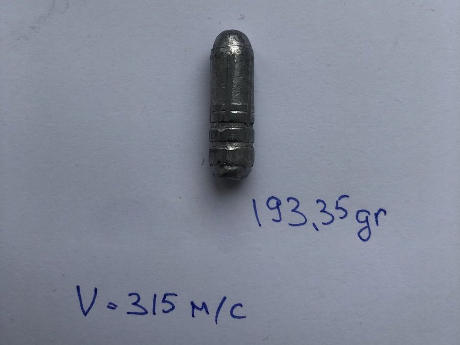

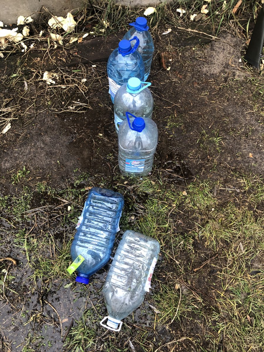

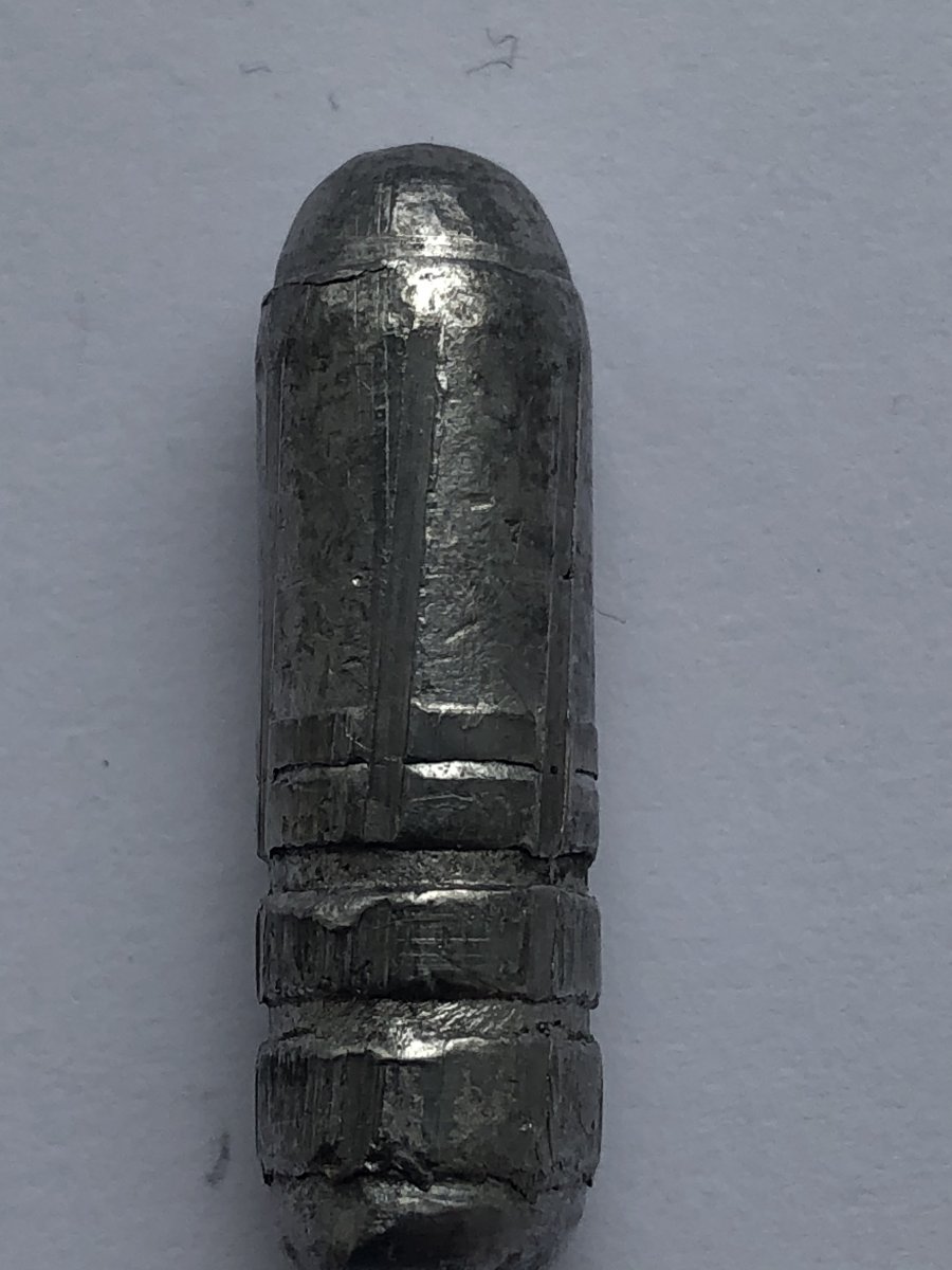

    Монолитная свинцовая пуля на дозвуке не раскрывается. Вот 185 гран после пробития 6 баклашек с водой выглядит почти как новая.
    Если она имеет полость в головной части то тогда раскрывается на скоростях выше чем 300 м/с.

    SUB-X на дозвуке раскрываются - они же и расчитаны на дозвук
    Обычные полуболочки на дозвуке не раскрываются.
    Пластик этот он более жесткий чем свинец и при ударе в биоцель он входит глубже в пулю и ее распирает раскрывает.

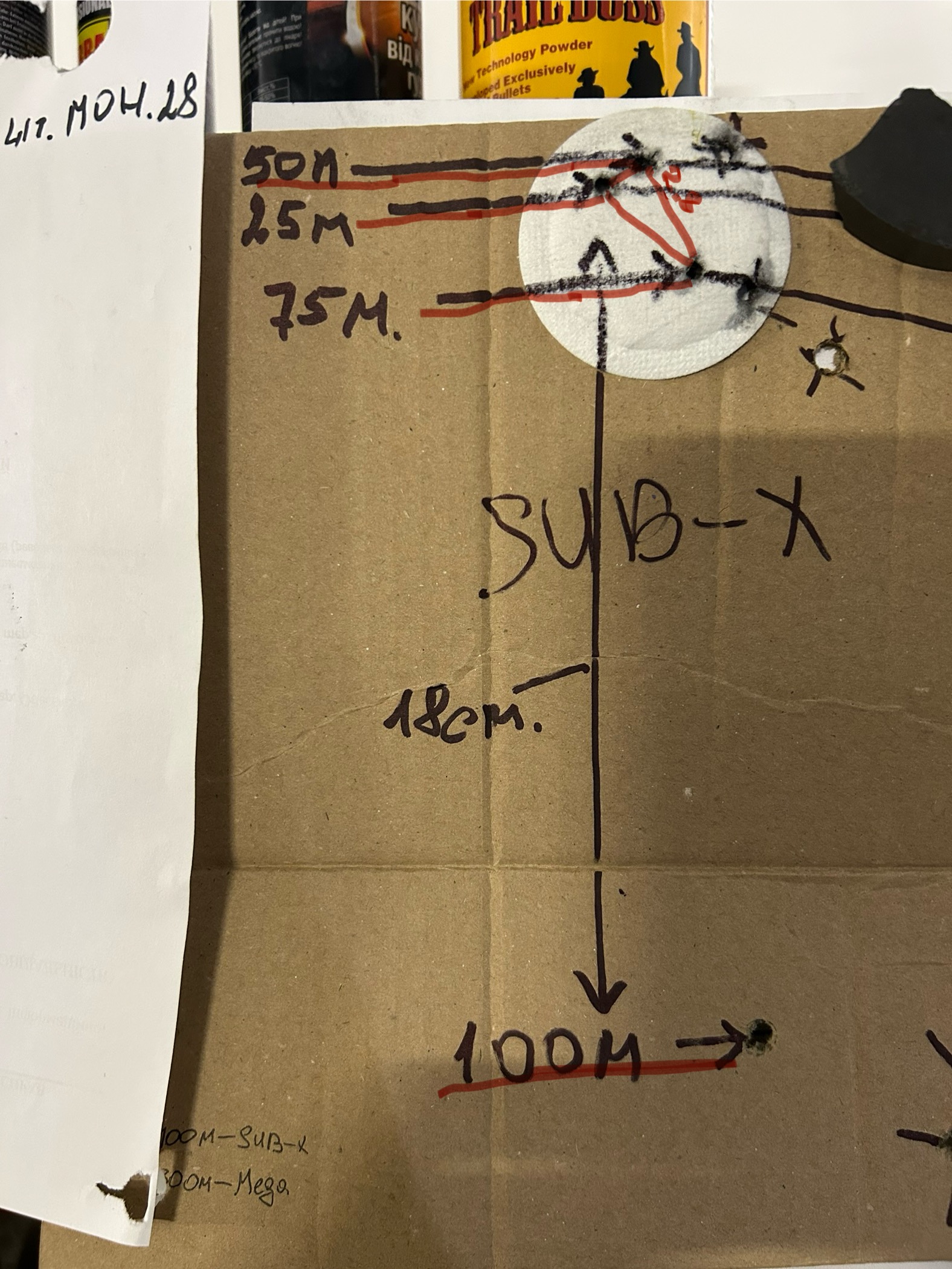

    Може кому цікава тракторів падіння кулі sub-x… Червоним виділено 25,50,75 і 100м. Порох Trail Boss. 51 ствол.11 твіст

    Зброя була пристріляна звичайним патроном на 100?
  19. Drat
    Drat Stabsgefreiter
    119
    Можна простіше. Пришвидкості 320 м/с і пристрілці в нуль на 100 м - кожних 20 м падіння 1 міл і так до 200 м.

    Ні. Забув написати,що зброя була пристрілена на 50м. кулею sub-x

    А при пристрілці в нуль на 50 м - перший міл 80, другий 100 далі знов кожен наступний міл + 20 м дистанції. Цим дозвук в 308 дуже зручний )
