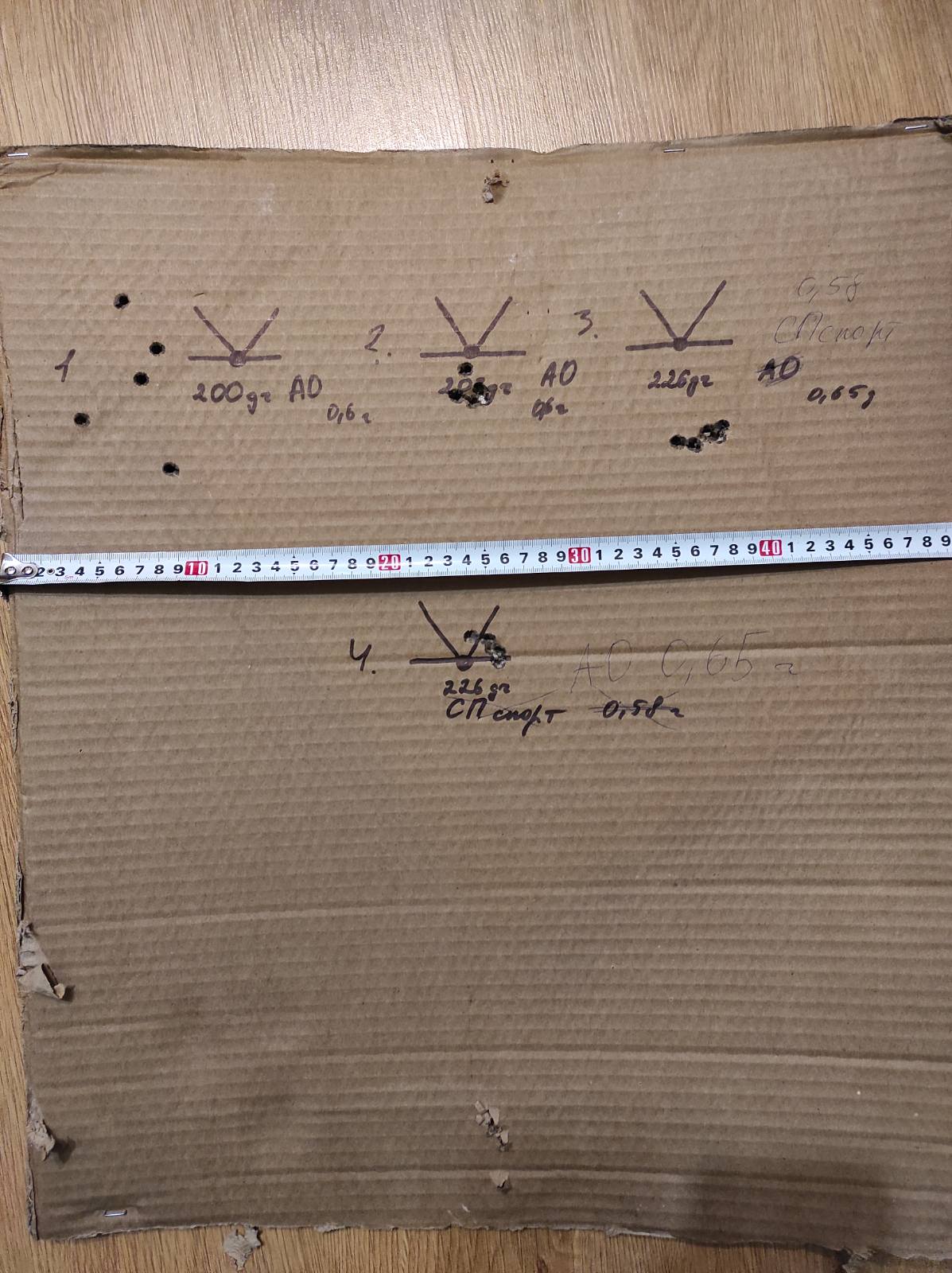

      Смазка оружейная РЖ применяется для смазки всех видов стрелкового оружия: нарезного, гладкоствольног...

    На фото групи по 5, друга і четверта групи з порохом А0, кулі Гремліна відповідно 203 і 226 грейн, твіст 10 дудка 18 дюймів, відстань 70 метрів, але наважка там трохи за велика перешли на надзвук для 203 кулі у мене вийшло що треба 8,2 грейни (0,53 грама) близько до межі звуку але тихо 328м/с, але фото нема. Загалом можна розраховувати на хвилинну купність, що для дозвуку за глаза, стріляти ним далі 100 метрів я сенсу не бачу, хіба що по приколу. Там на фото є закреслення тексту написаного маркером, я трохи поплутав хрестики потім ручкою дописав що і куди, але по суті так як я написав вище.
