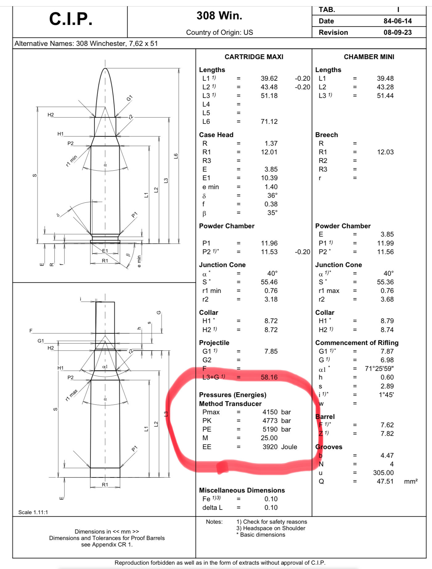

    То что Вы обвели красным в таблице - оно было таким же и до того как CIP стал стандартом. Патроны не стали мощнее.
    То что СССР выпускал свои собственные патроны в калибре 308win/7,62x51 специально со сниженной от стандартной мощностью - это сказки братьев Гримм. Если СССР принимал на вооружение или в гражданский оборот импортный патрон - то он делался строго по стандарту. А если геометрически гильза была даже ЧУТЬ другой или мощность больше - патрон переименовывался.
    Для примера 7,62x25 ТТ/ППШ созданные на базе 7,63x25 Mauser (другая проточка под выбрасыватель и больше мощность).
    Либо патрон 6,35x15 Браунинг который выпускался полностью аналогичным импортному - и вес пули и мощность.

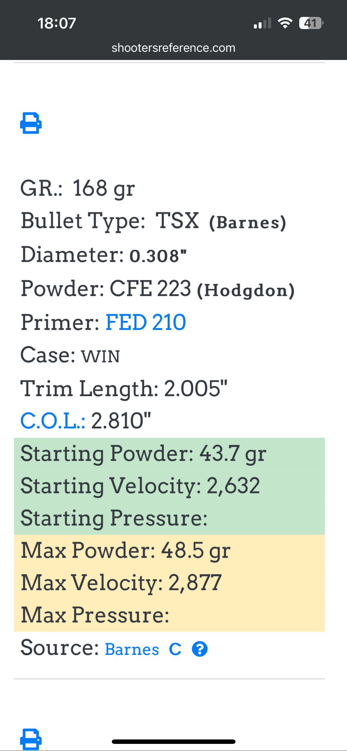

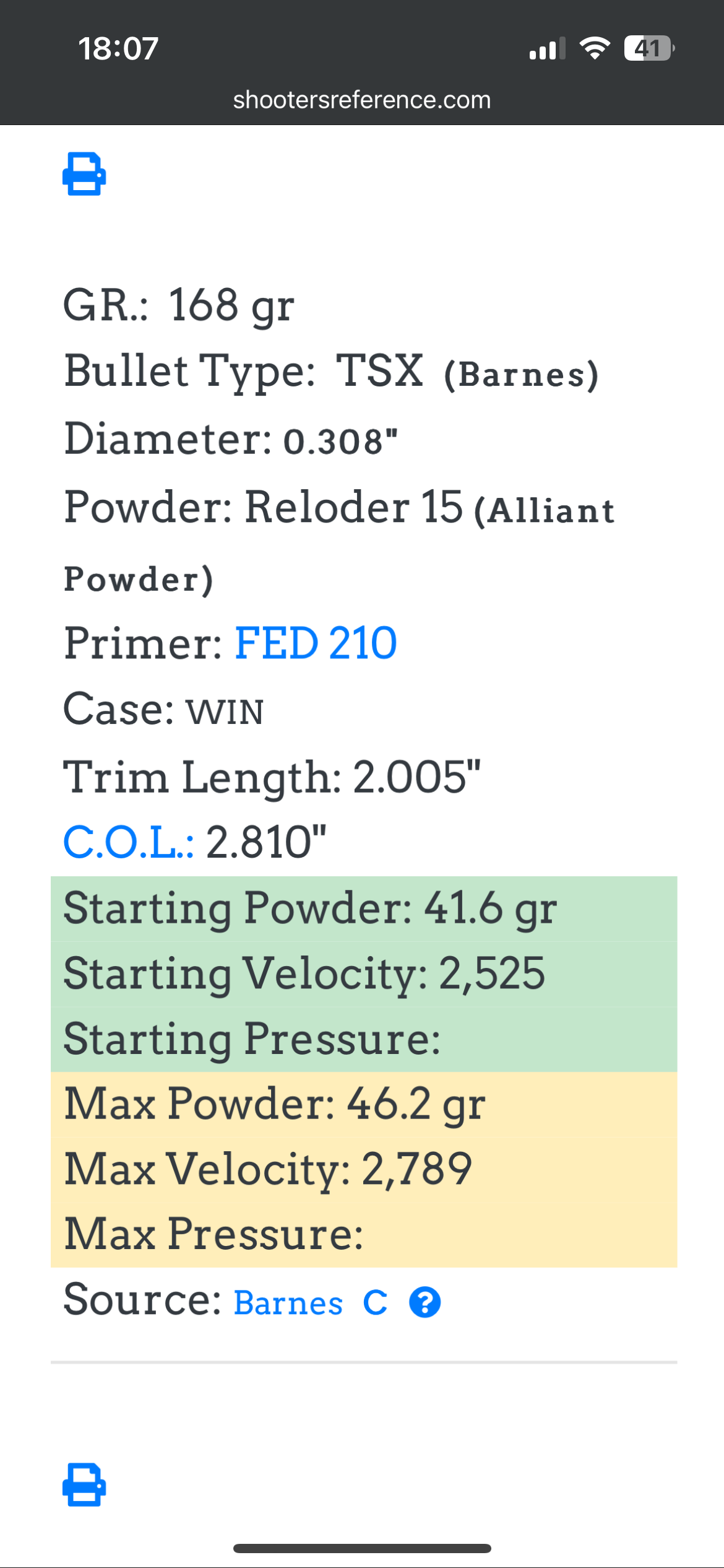

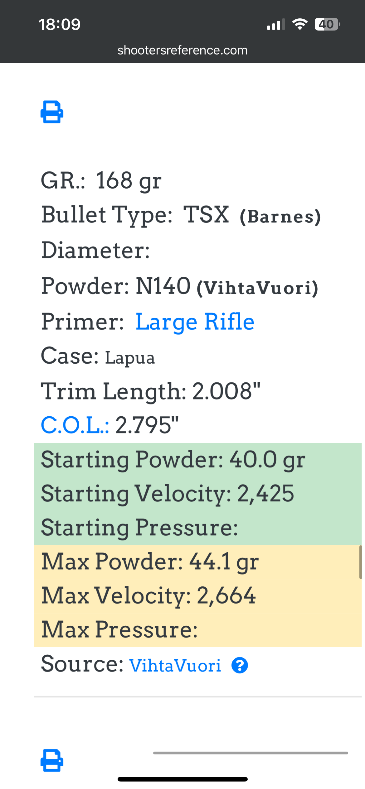

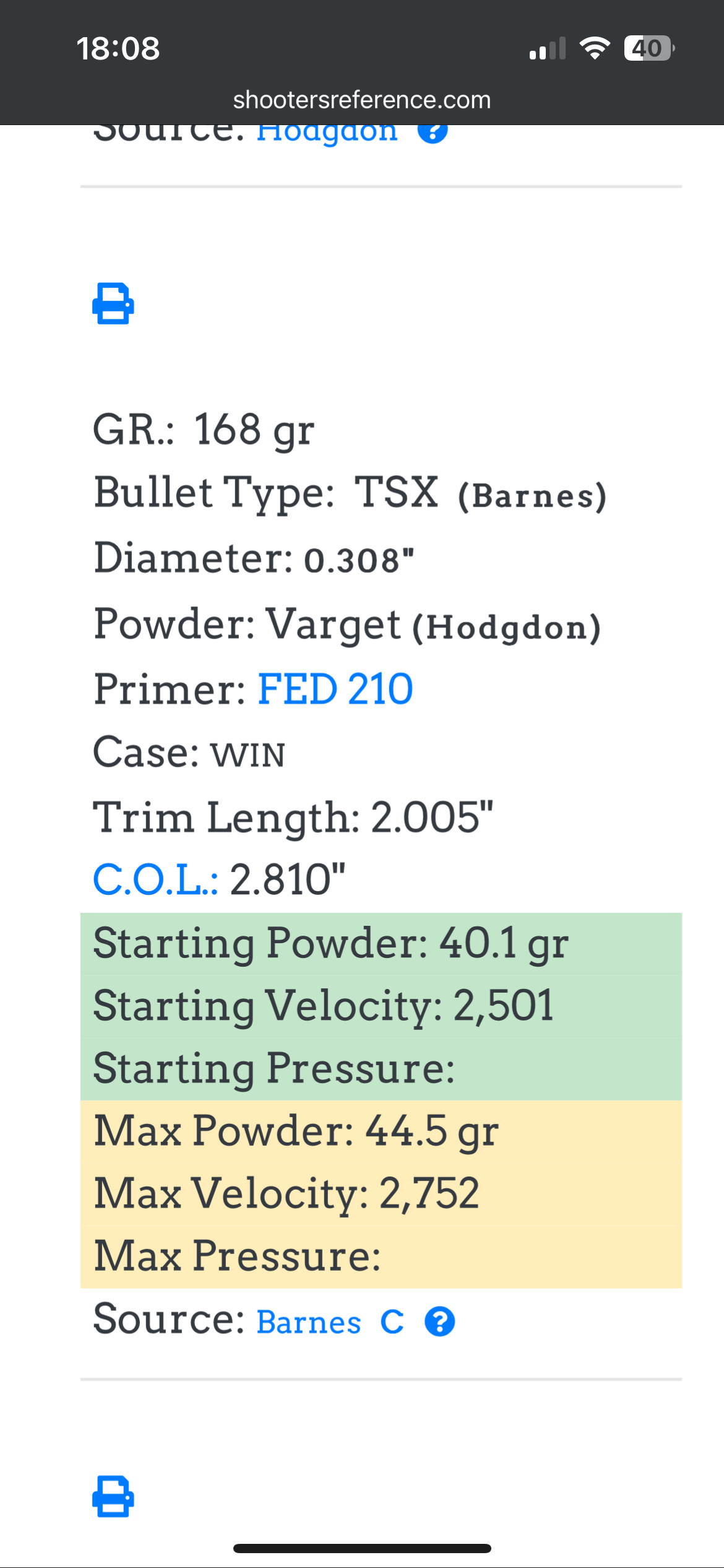

    Підкажіть по спорядженню кулі Barnes Triple-Shock(TSX) 168 gr
    Ствол 51 10 твист
  18. shpakreib
    shpakreib Obergefreiter
    71
    Рівненська обл.
    Хватить?
    VLADOSOVAR-03 та MEZZ@ подобається це.
  19. shpakreib
    71
    Рівненська обл.
    Враховуйте,що цій кулі треба швидкість,щоб вона повноцінно працювала,а на вашому(20 стволі),буде важко її розігнати! Америкоси пишуть,шо мінімальна швидкість,для неї,повинна бути 2750 фут(840м.). Я б рекомендував CFE 223.
    VLADOSOVAR-03 подобається це.

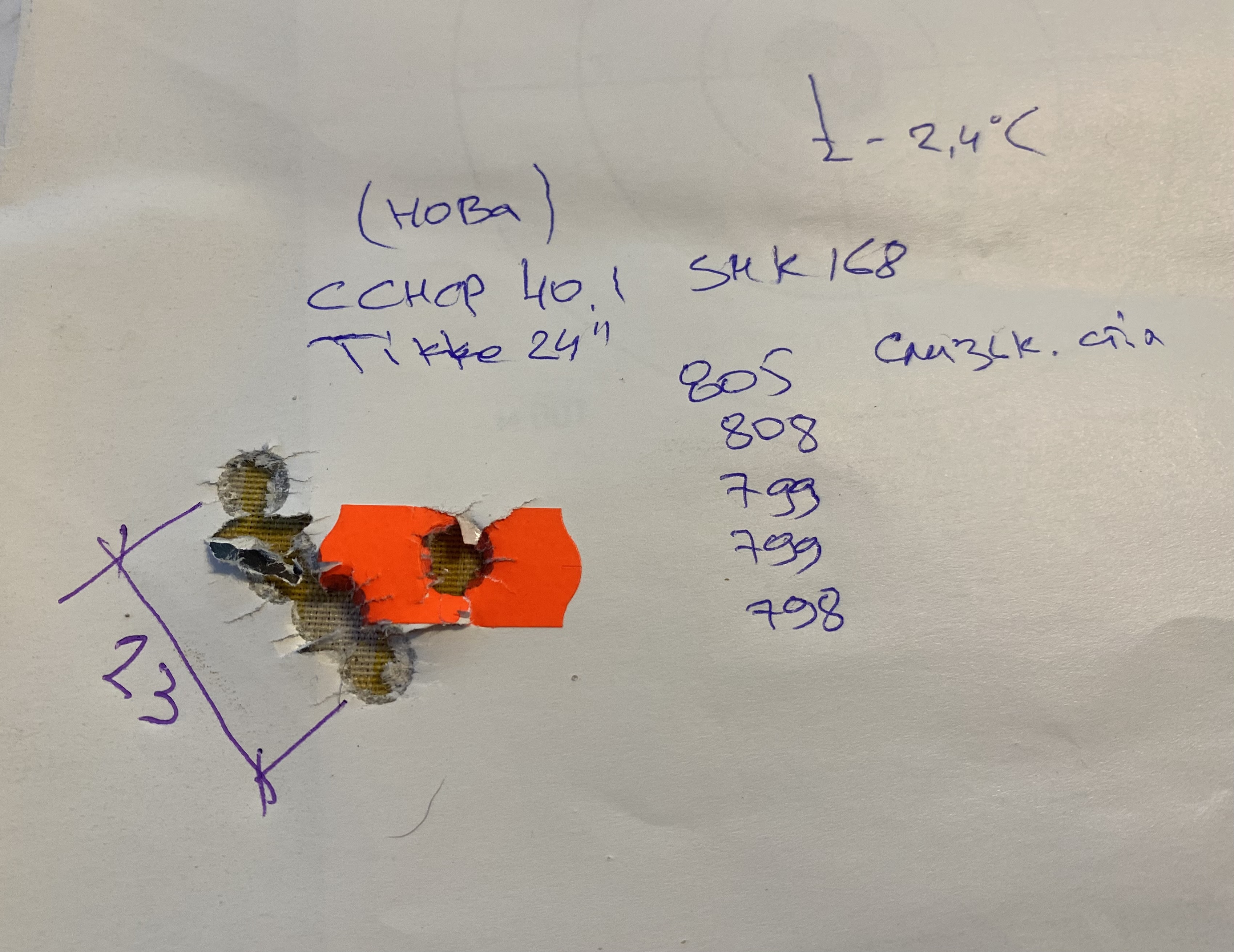

    Ще один тест.
    Цікаво було зрозуміти термозалежність пороху сснф.
    Отже відстріляв набої які при температурі +25 давали швидкість на 24-му стволі 820 м/с, а на 20-му 800 м/с
    Сьогодні було +2*С, результат вийшов таким:24-й ствол дав швидкість 800-810, 20-й ствол показав 760-780 м/с. Гірше те, що при вищій температурі різниця швидкостей була 5-6 м/с на 24-му стволі, то при +2*С вона склала 10-15 м/с. Групи вийшли не дуже, оскільки стріляв зі слизького стола.
    Різниця у пристрілці на 100 м склала 0,2 міла
    Останнє редагування: 24 лис 2024
    crescente_anethum, Unnamed Player та shpakreib подобається це.

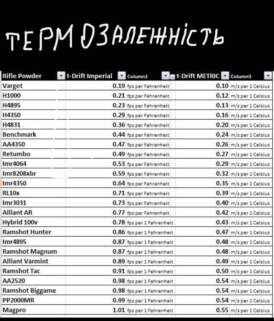

    Може кому буде цікаво. Таблиця термозалежності різних порохів…
    VIKTOR 243, crescente_anethum та Drat подобається це.
