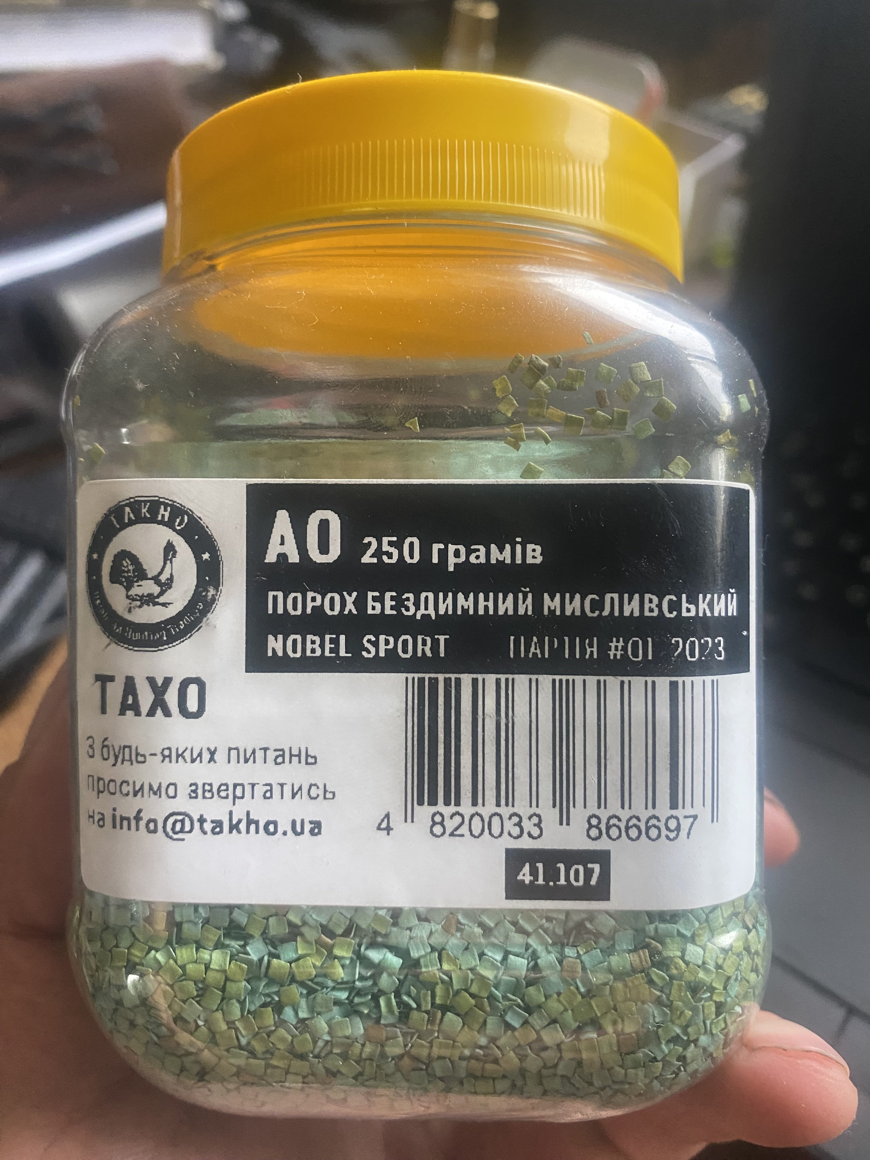

  3. Drat
    Drat Stabsgefreiter
    118
    А що за порох Тахо ? Тахо продає розфасований порох нобель спорт.
  4. Drat
    Drat Stabsgefreiter
    118
    Це Тахо чи нобель спорт ао ?
  5. Zaycev
    Zaycev Stabsgefreiter
    176
    Запорожская область
    У меня такойже. Просто, когда заказывал, всегда просил Нобель, присылали такой, не обратил внимания... До этого был Тахо csb2. Разница колосальная, особенно в кучности.

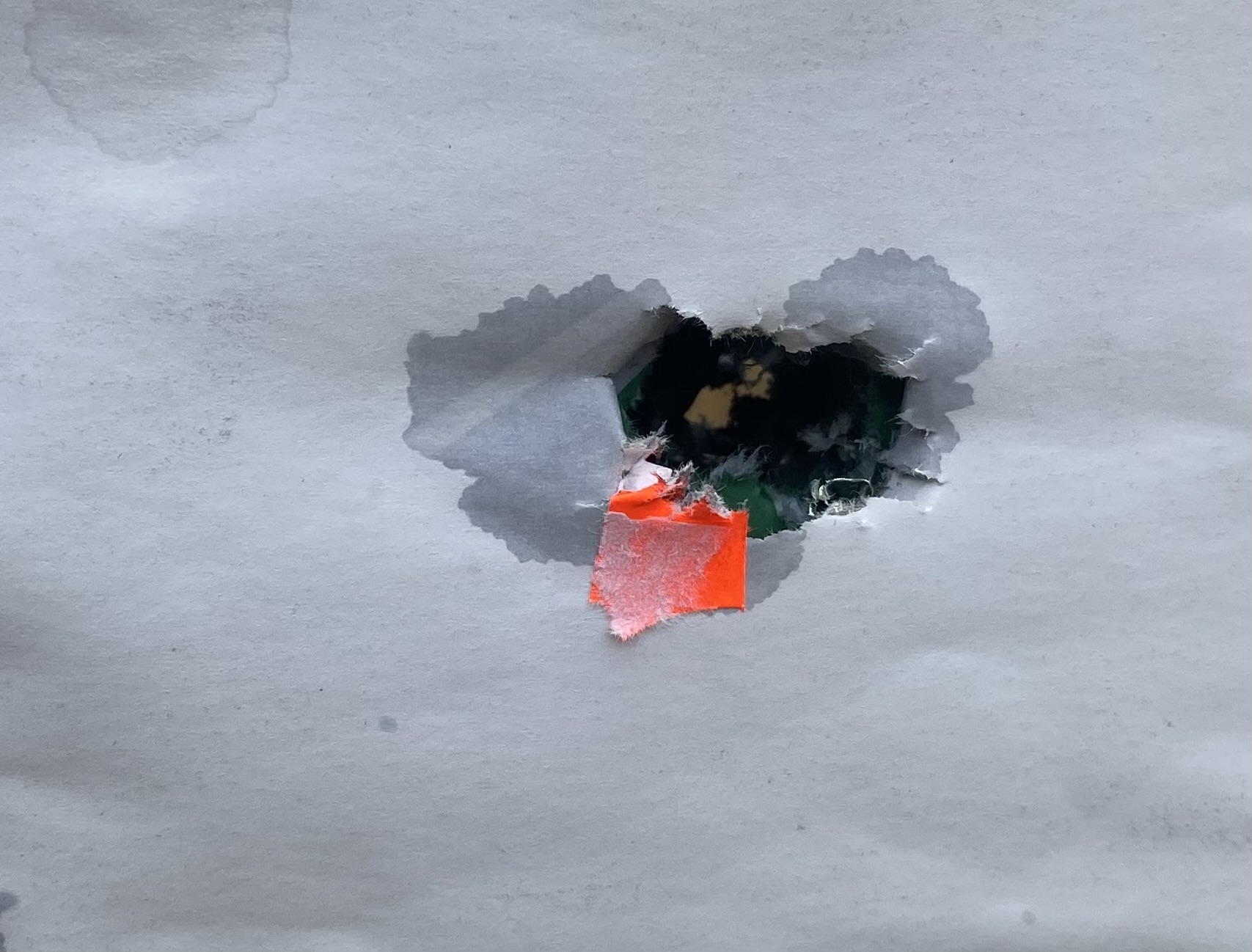

    Подбор навески. 99 метров. Пуля Димына HP 170 грейн

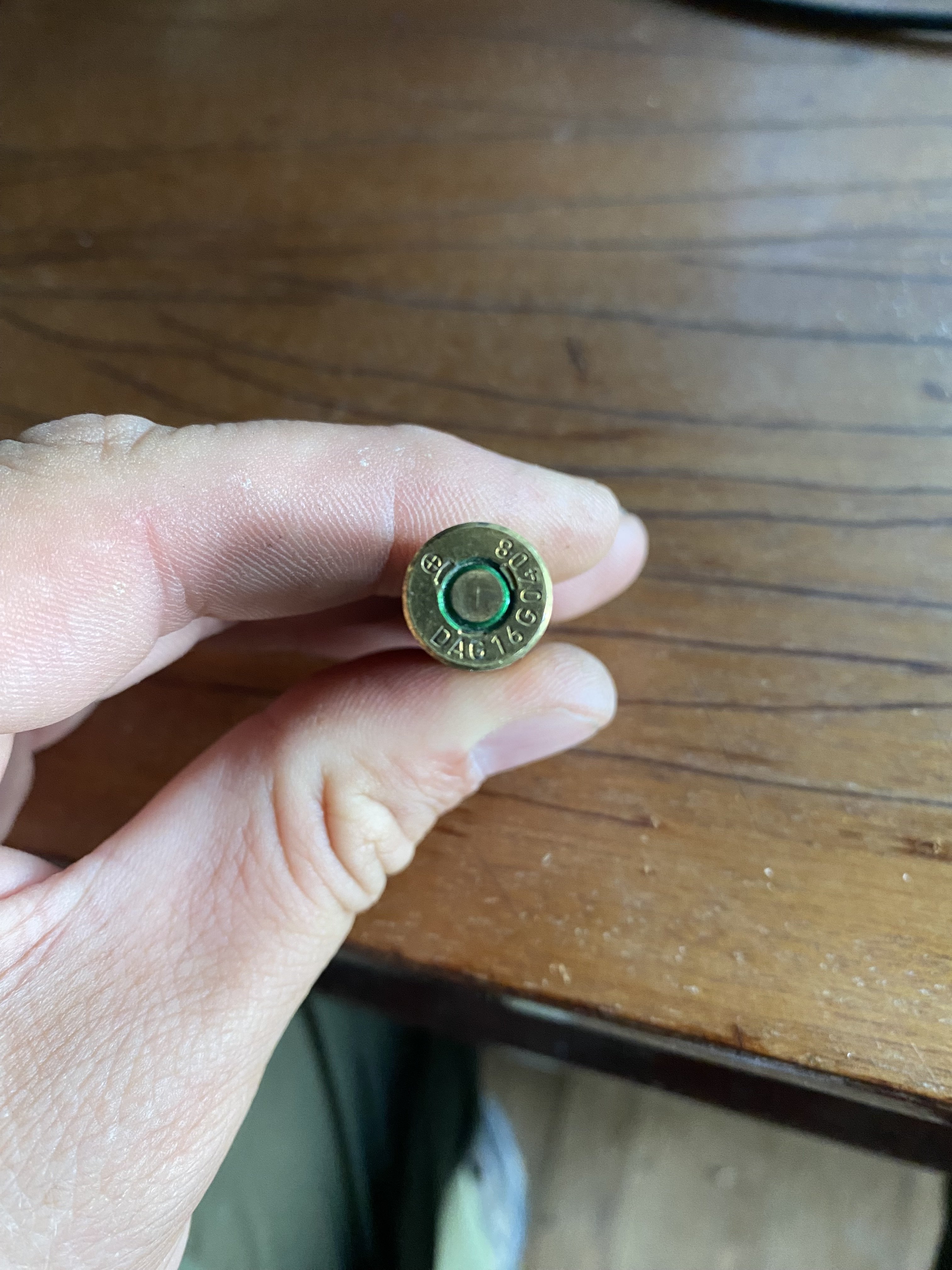

    Доброго дня Камради! Попалися цукерки 7.62* 51 з назвою DAG. Хочу розібрати та посадити A-Max 178. Підкажіть якого виробника там пудра, якщо хто знає. Дякую. IMG_7916.jpeg IMG_7917.jpeg

    Порох ніби imr 4064.
    На а-max 168 гран йде 42 гран. На 20-му стволі і 11 твісті дає швидкість 800-805 м/с, col- 71,1 мм, при + 10*С
    На 24-му стволі 820 м/с, купка 2 см на 100 м ))
    Цей капсуль з гільзи dag ( бердана з зеленим лаком) дає приріст швидкості в порівнянні з ссі десь на 20-25 м/с
    berger2000 та VLADOSOVAR-03 подобається це.

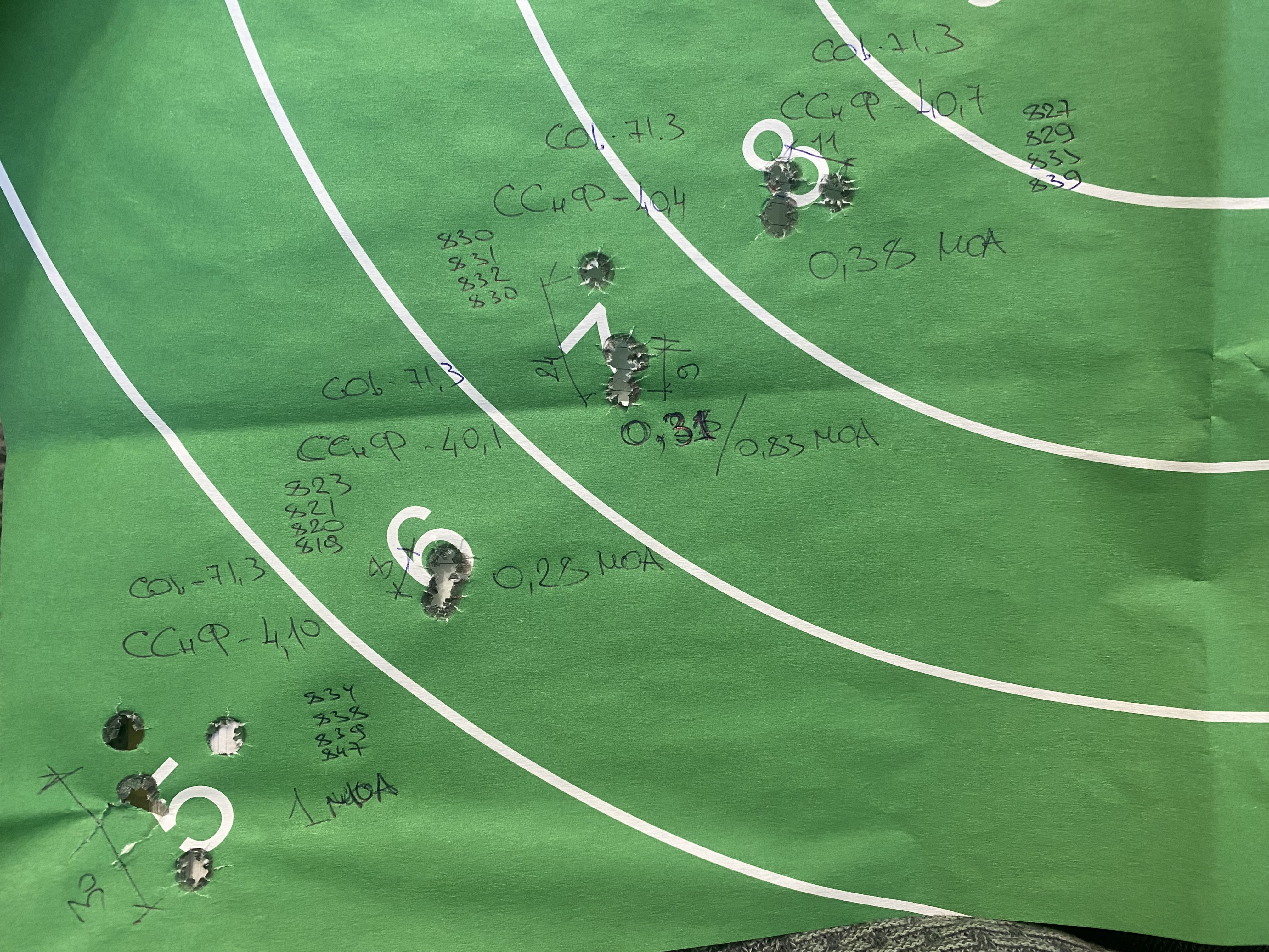

  12. Wildboar
    Wildboar Stabsgefreiter
    540
    Захід.
    Хто підскаже ,який капсуль в литовцях жжж 308й? Не магнум?
  13. Drat
    Drat Stabsgefreiter
    118

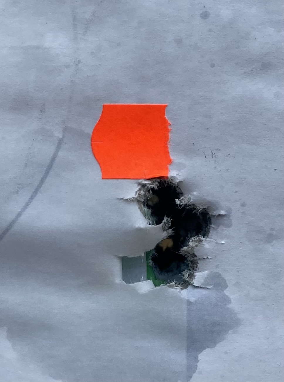

    Спробував підібрати наважку сснф.
    Куля smk 168
    COL - 71,3
    Ствол 24ʼʼ
    Твіст 11
    Дистанція 100 м
    На минулій партії сснф при наважці 41,2 гран швидкість була 825 м/с (((( тож між партіями досить велика різниця.

  14. crescente_anethum
    crescente_anethum Oberfeldwebel
    587
    Миколаївщина
    А різниця в температурі навколишнього середовища між цими відстрілами була ?
  15. Drat
    Drat Stabsgefreiter
    118
    Була. На минулій партії пороху 41,2 гран, швидкість 821-826 м/с , темп +30
    На новій партії швидкість 819-823 при 40,1 гран і темп +20.
    Бодя1989 та berger2000 подобається це.
  16. Drat
    Drat Stabsgefreiter
    118
    Цього разу 41,2 вже навіть не тестував, бо на 41 гран дало 834–847 м/с і група почала розповзатися.
  17. Drat
    Drat Stabsgefreiter
    118

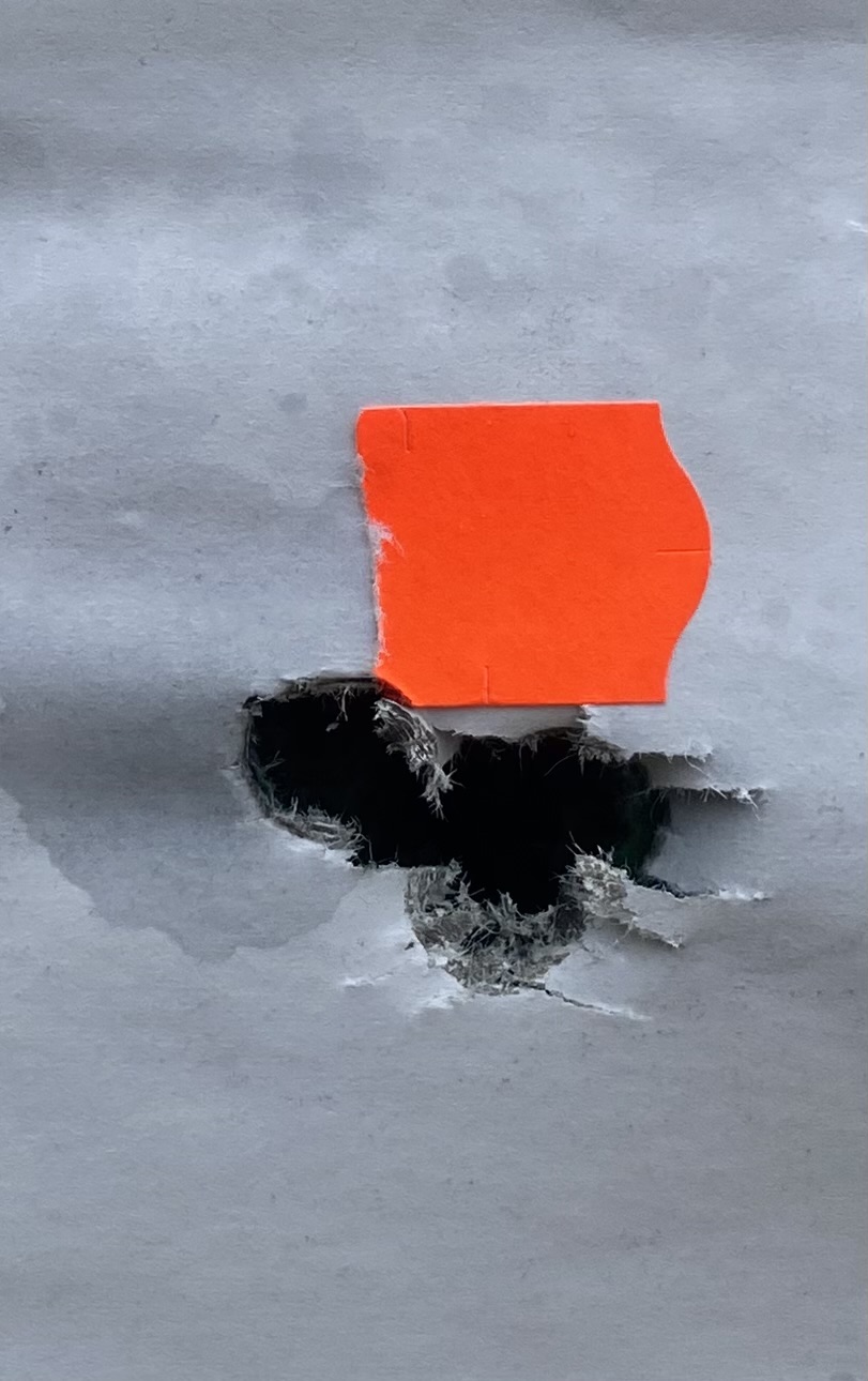

    Простріляв навіску сснф 40,1гран на 100 і 560 метрів.
    100 м - 4 серії, три по 5 і одна 3 постріли. Швидкості 817-820 м/с
    Робив хтось на сснф кулю 178 гран ?
    Ну і накрутив ще порошком з нової партії 223-х, теж швидкість впала метрів на 30 від попередньої. Треба брати сснф одразу бочку з однієї партії ))) може хтось підкаже де його можна докупити, бо у відрі вже дно видно …
    UA_Hunter, shpakreib та crescente_anethum подобається це.

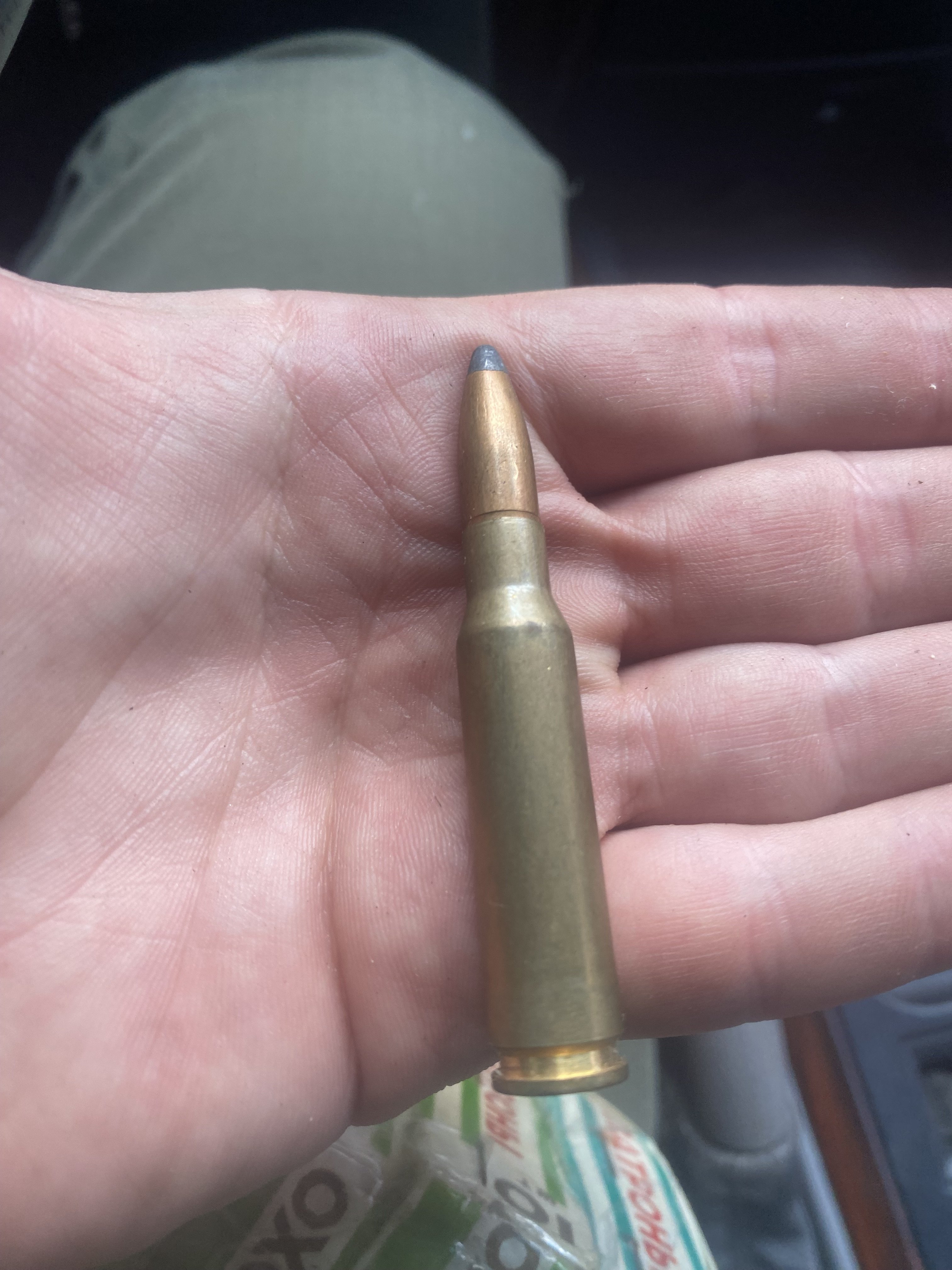

  23. 50_Reichsmark
    50_Reichsmark Stabsfeldwebel
    975
    Дрезден

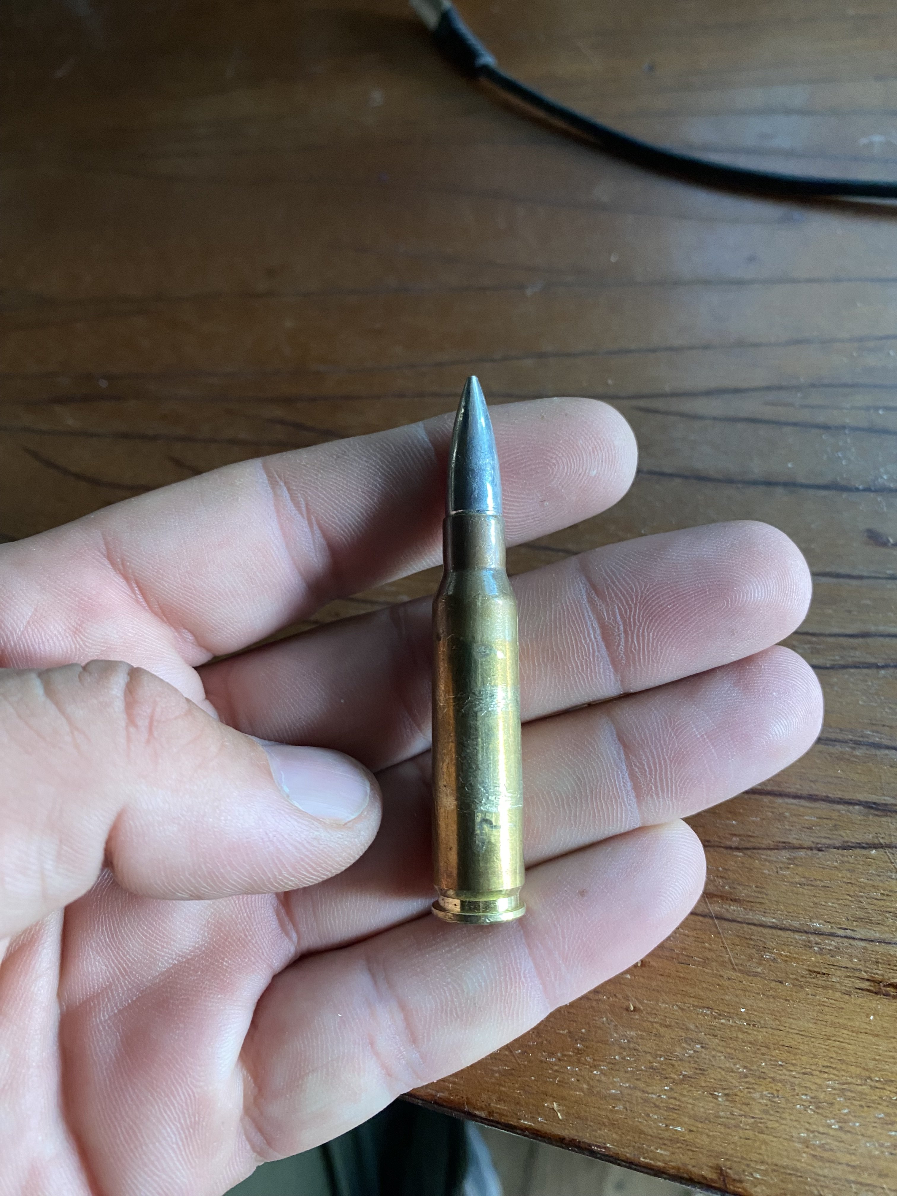

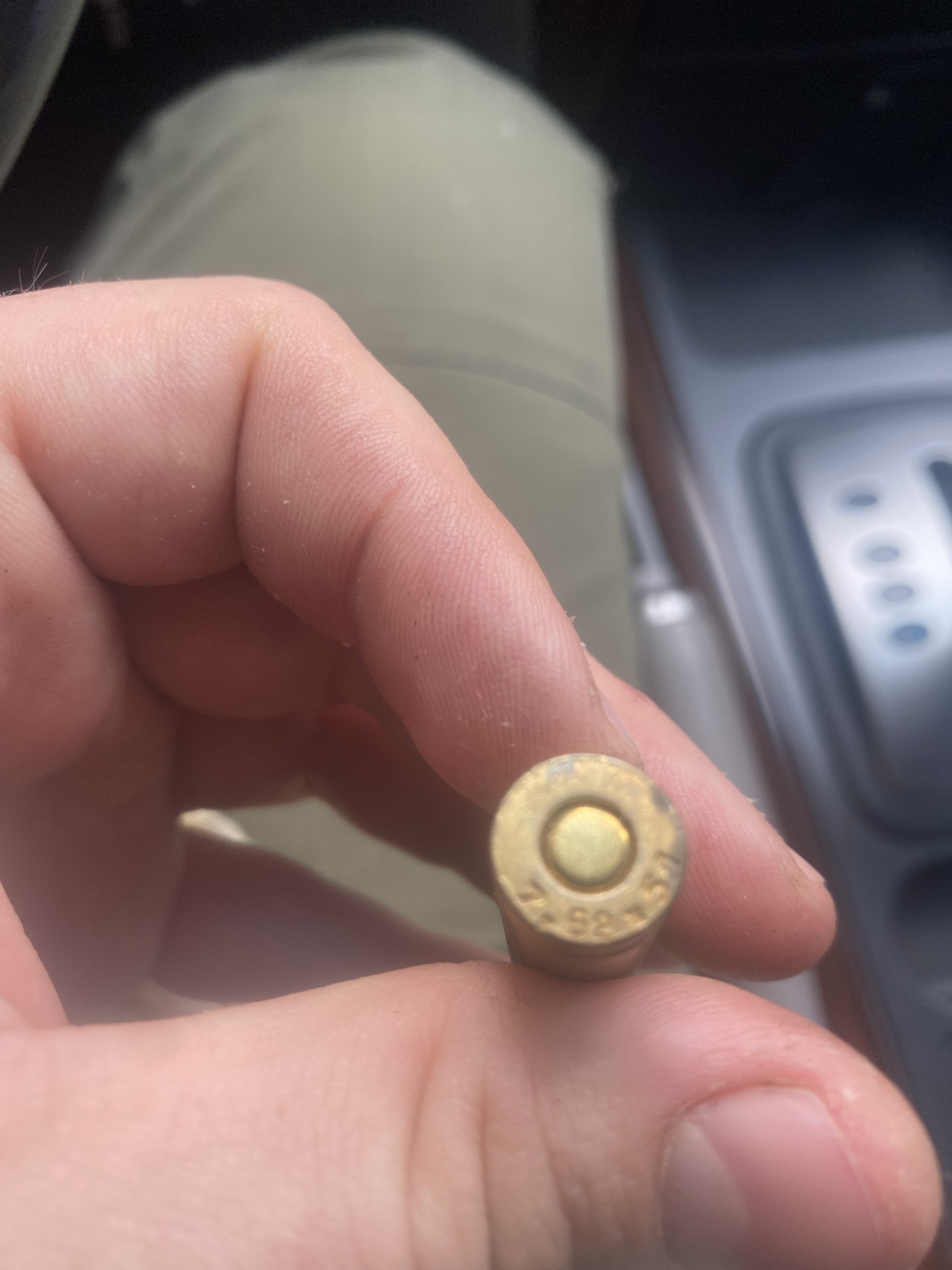

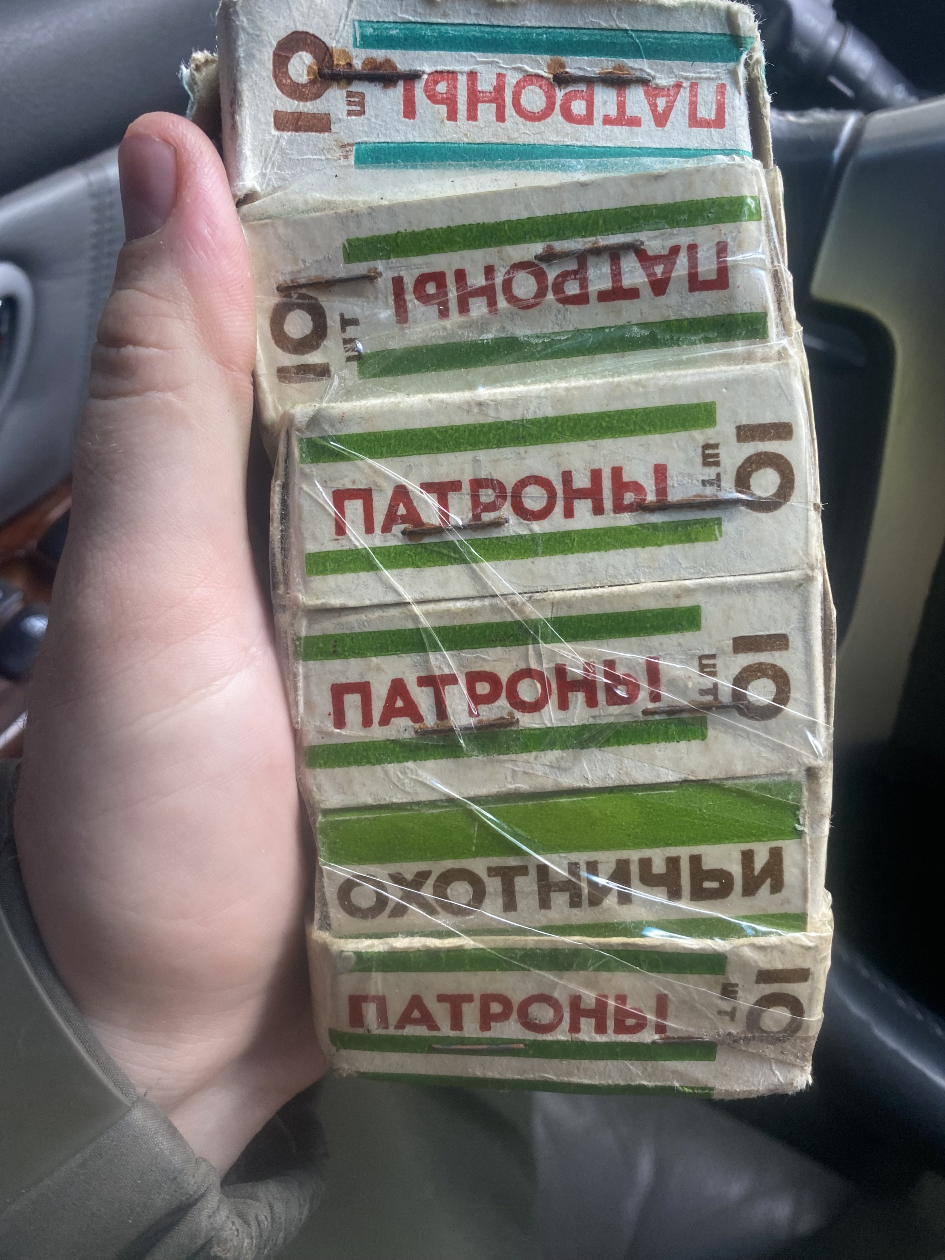

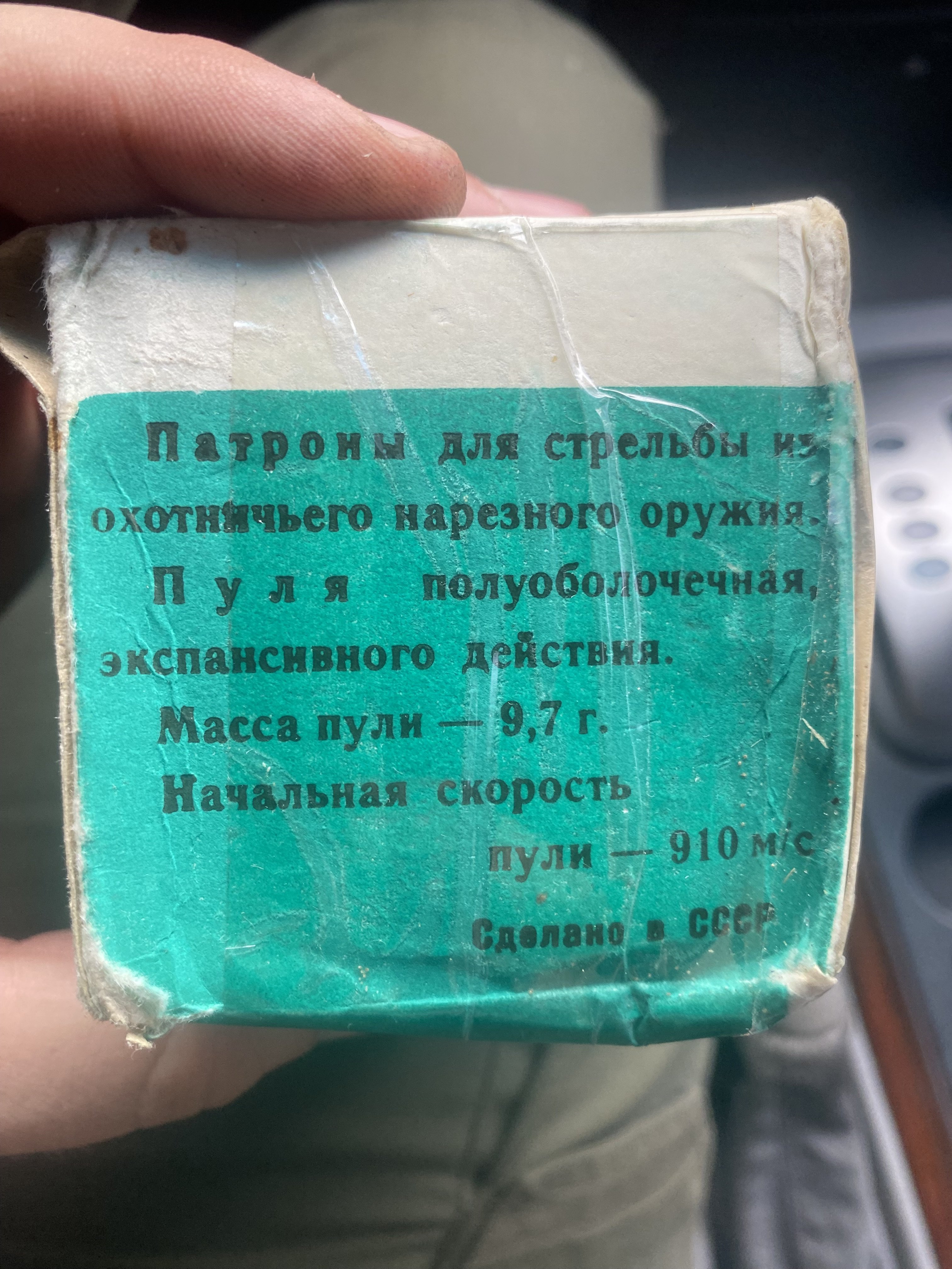

    Попалися УВАГА!!! Совєцькі 7,62х51. Як кажуть пост щоб похвалитися. Питання чи можна використовувати в сучасній зброї калібру 308 Win? Чи краще в «музей»?
  24. Александр_13
    Александр_13 Stabsfeldwebel
    2.058
    Я бы не спешил.
    Есть разные советские. По самодельным чертежам и лицензионные.
    К сожалению, навскидку не могу вспомнить разницу в маркировке.
    короче, поосторожней там.
    50_Reichsmark подобається це.
  25. Александр_13
    2.058
    Нашёл.
    С начала 1990х гг, отечественная патронная промышленность стала выпускать патрон 7,62х51 по международному стандарту (CIP), а, чтобы не путать со старым патроном, решили назвать их так: старый советский 7,62х51 А, новый «западный» - 7,62х51 М («модернизированный»).
    https://dzen.ru/a/XuoWXfzovXAXcyqG
    Выходит так. Самодельный советский, ворованый патрон слабее. Его можно совать в западное оружие.
    В советское оружие 308 Win нельзя сувать западные патроны.
  26. berger2000
    berger2000 Oberleutnant
    3.510
    CIP определяет геометрические размеры патронника и патрона. К мощности не имеет он отношения. По поводу старых советских патронов они могут не лезть в патронники импортных карабинов ибо они сделаны по CIP. А до того как CIP стал международным стандартом размеры были чуть другие и с большей погрешностью + -
    Можно в советское оружие 308 Win сувать западные патроны или нельзя я не знаю да и не актуально это - такого оружия 2 штуки на всю Украину.
