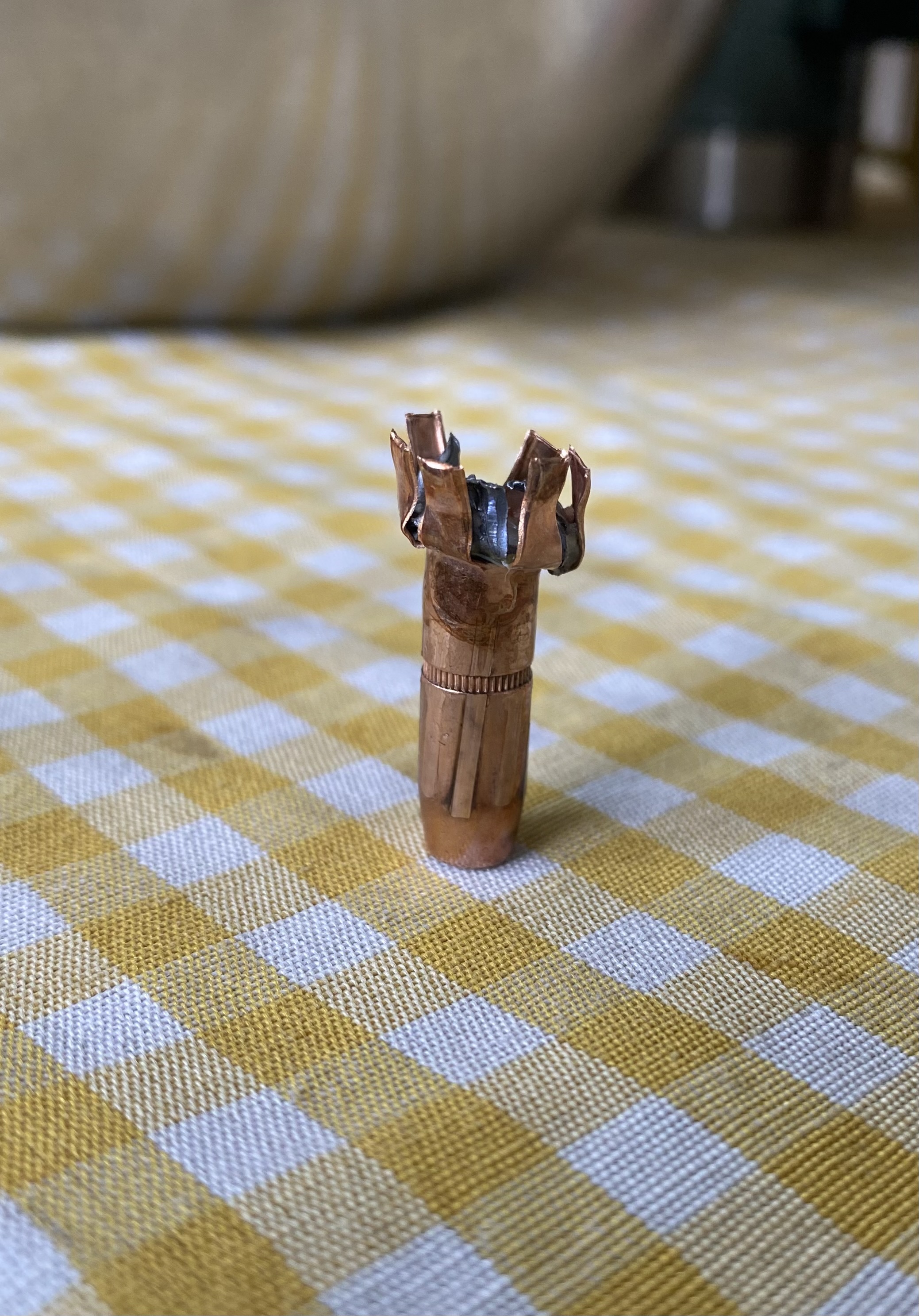

  1. Drat
    Drat Stabsgefreiter
    119

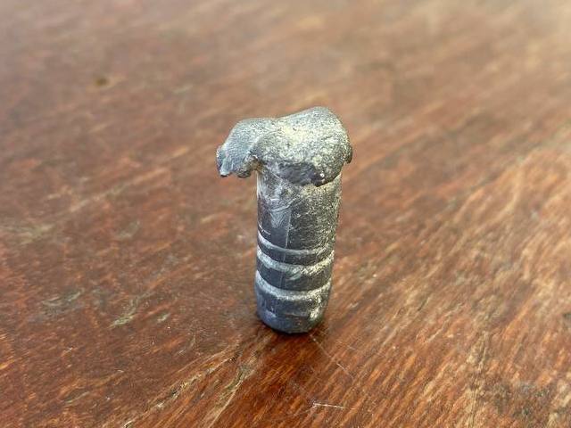

    Куля після лиса. Відстань 140 м. Пройшла усього лиса по діагоналі, кулю дістав з землі. Зайшла в землю ще сантиметрів на 20. Жодної кістки якимось дивом не зачіпила.
    berger2000 та shpakreib подобається це.
    1. Приціл MUM-706M до міномета 120 калібру,призначений для прицілювання з мінометів калібру 60мм,81мм,8...

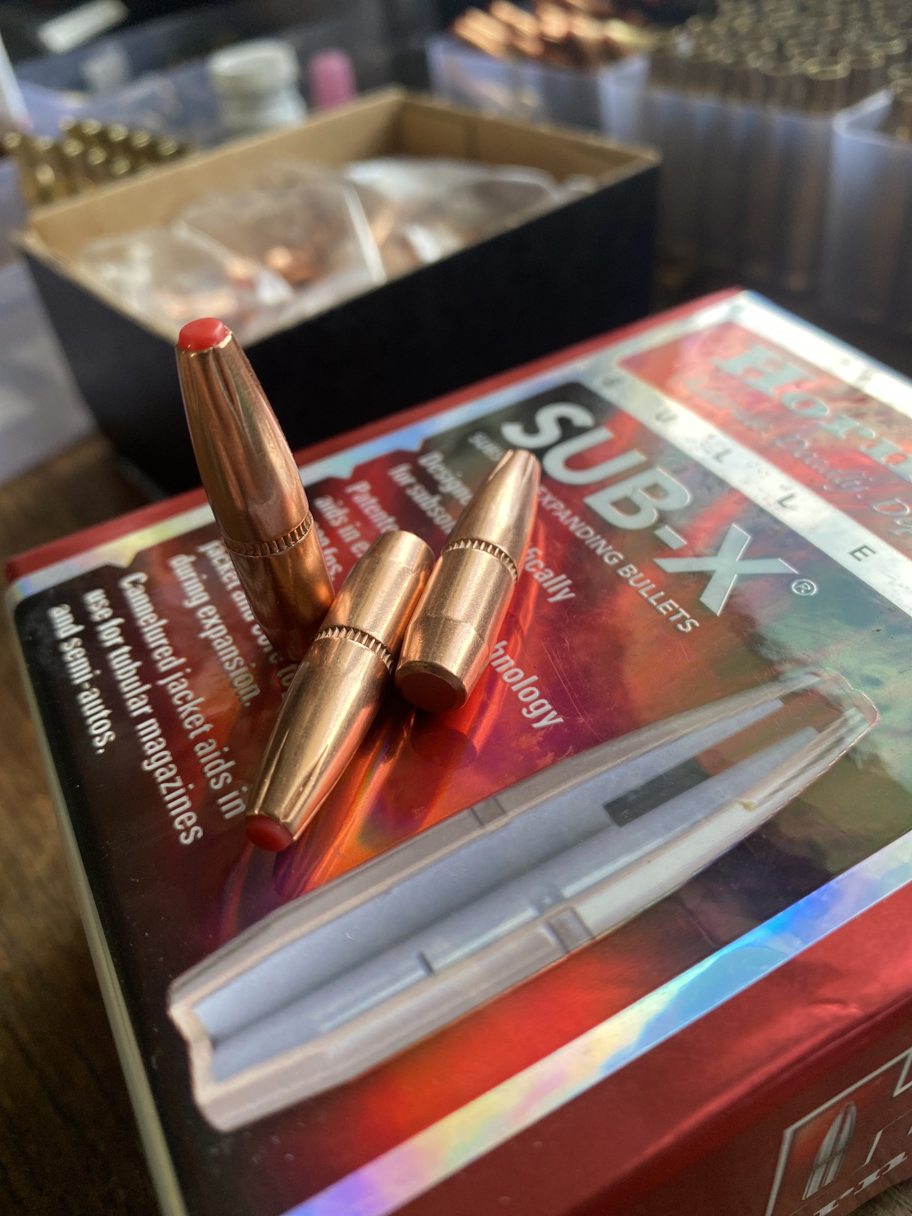

    Це куля hornady sub-x

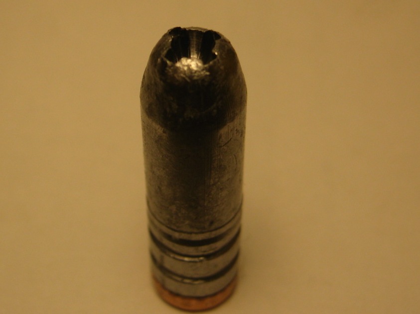

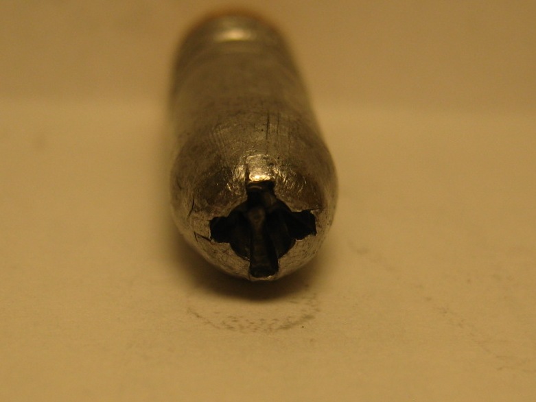

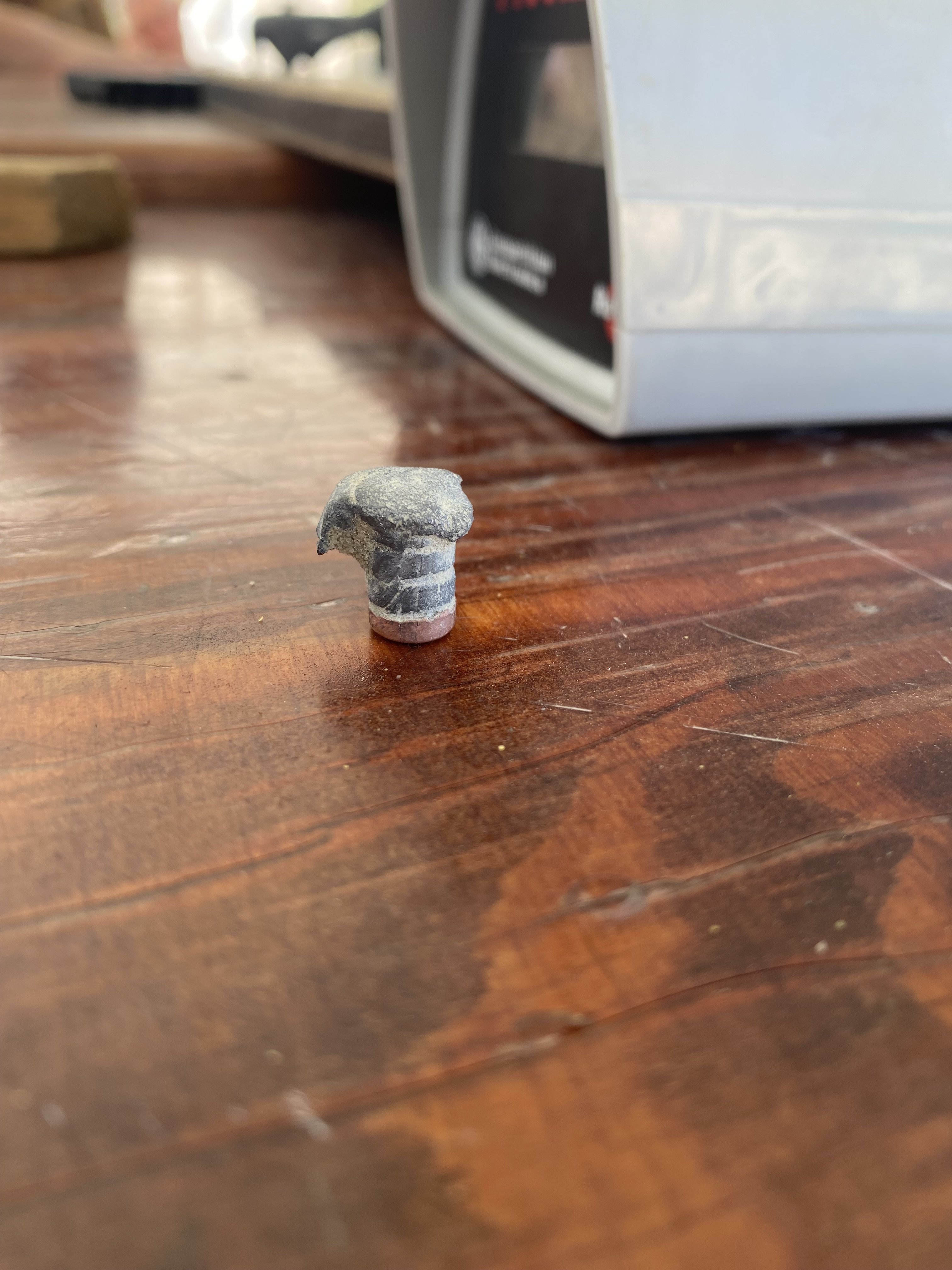

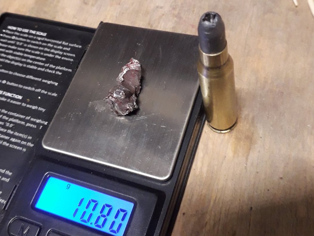

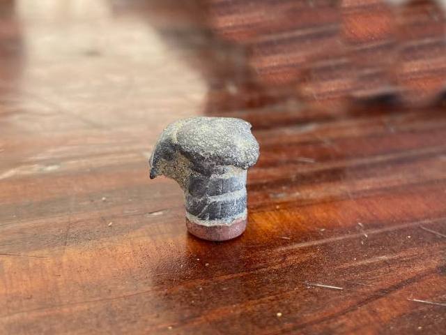

    Свинцовая пуля вес 150 грейн с экспансивым крестообразным отверстием в головной части, скорость 320 м/с, дистанция 100 метров, лиса по корпусу - пуля осталась внутри.
    308win-150-grein-expansive.jpg 308win-150-180-gran-50-metrov-but-s-vodoj-1.jpg 308win-150-180-gran-50-metrov-but-s-vodoj-2.jpg 308win-150-180-gran-50-metrov-but-s-vodoj-3.jpg
    308win-150-gran-290ms-100-metrov.jpg 308win-150-gran-320ms-1.jpg 308win-150-gran-320ms-2.jpg

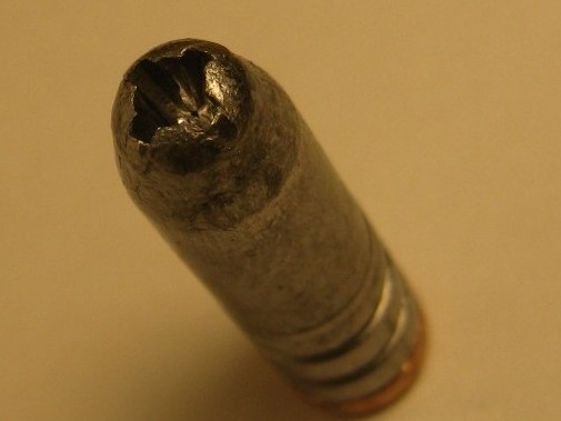

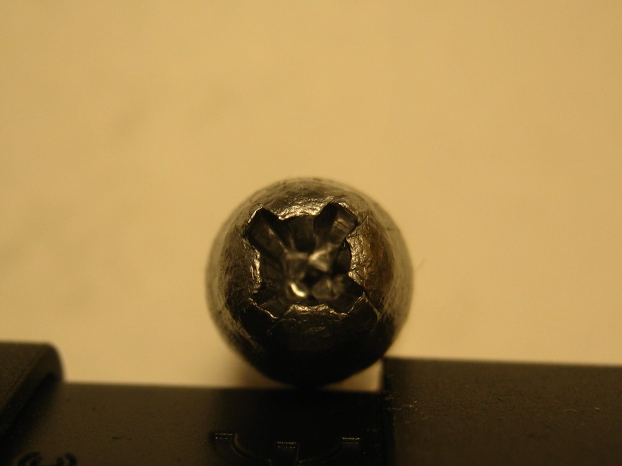

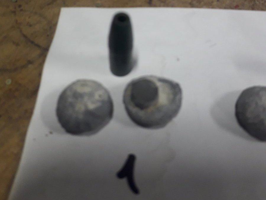

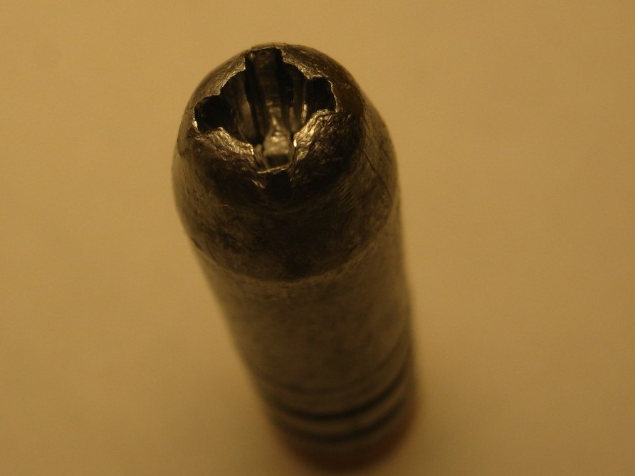

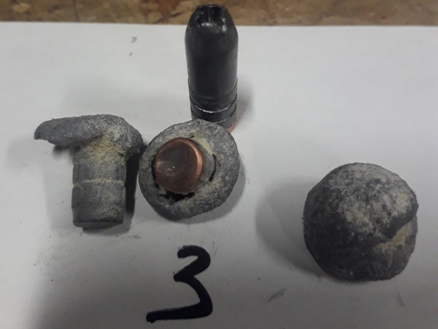

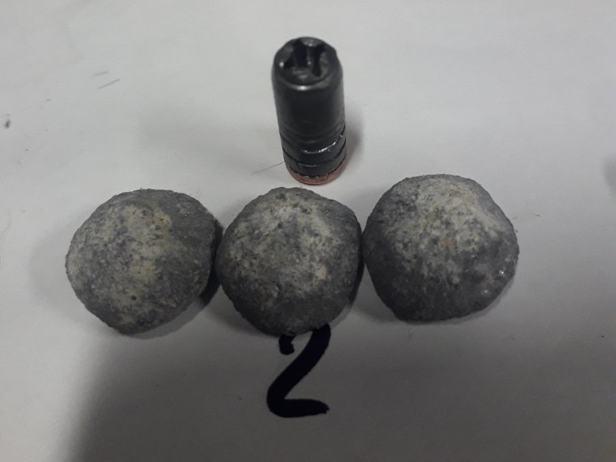

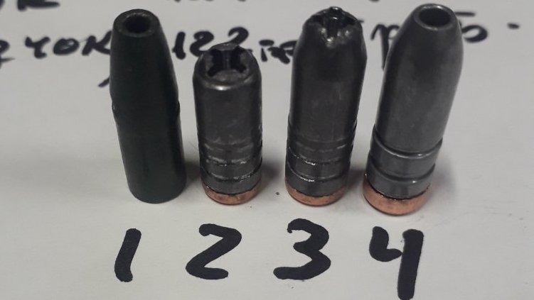

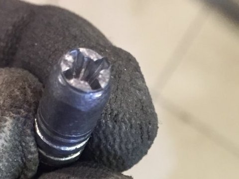

    Свинцовая пуля 150 грейн с глубоким крестообразным отверстием в головной части Эта пуля изначально из пулелейки имеет усеченную верхушку + экспансивная доработка = супер-экспансивность.
    Ночная охота на лисицу с тепловизором 2023 год Часть 1. Стреляли на дозвуке 320м/с навеска пороха 0,42 Nobel Sport VECTAN D20, карабин 308win болтовой твист 1:11 длина ствола 20", глушитель. Пуля свинцовая вес 150 грейн тупоносая с экспансивной доработкой - носовая часть пули имеет глубокое крестообразное углубление. первое попадание 150 м , второй промах, третье попадание 190 м, четвертое попадание (контрольный) 100 м. Лис сидячий дистанция 150 м. Попадание в живот спереди, в теплак видны брызги. Звук удар молотка, пробежал метров 150 и сел. Второй выстрел 190 м попадание по передним лапам. Подошли на 100 м и добрали. Все на вылет. звук от попадания ))) как в барабан. Из интересного: звук попадания как удар по барабану, четко слышно. Полет пули видно в тепловизор. Хоть лис сразу и не лег, но 100% дошел бы. Дальше 150 м ни один не ушел. Отбежал и лег, даже при попадании в живот.
    Ночная охота на лисицу с тепловизором 2023 год Часть 2. Стреляли на дозвуке 320м/с навеска пороха 0,42 Nobel Sport VECTAN D20, карабин 308win болтовой твист 1:11 длина ствола 20", глушитель. Пуля свинцовая вес 150 грейн тупоносая с экспансивной доработкой - носовая часть пули имеет глубокое крестообразное углубление. Дистанция стрельбы 100 м, попадание в бок по мягким, удар по тушке как молотком, четко слышно попадание, пробежал метров 150 и лег в поле. Добрали.
    Ночная охота на лисицу с тепловизором 2023 год ВИД ЧЕРЕЗ ПРИЦЕЛ КАРАБИНА.
    При стрельбе по мокрому песку - выворачивается бубликом наизнанку - газчек оказывается внутри.
    308win-expansiv-1.jpg 308win-expansiv-2.jpg 308win-expansiv-3.jpg 308win-expansiv-4.jpg 308win-expansiv-5.jpg 308win-expansiv-5-a.jpg 308win-expansiv-6.jpg 308win-expansiv-7.jpg 308win-expansiv-8.jpg 308win-expansiv-9.jpg 308win-expansiv-10.jpg 308win-expansiv-11.jpg

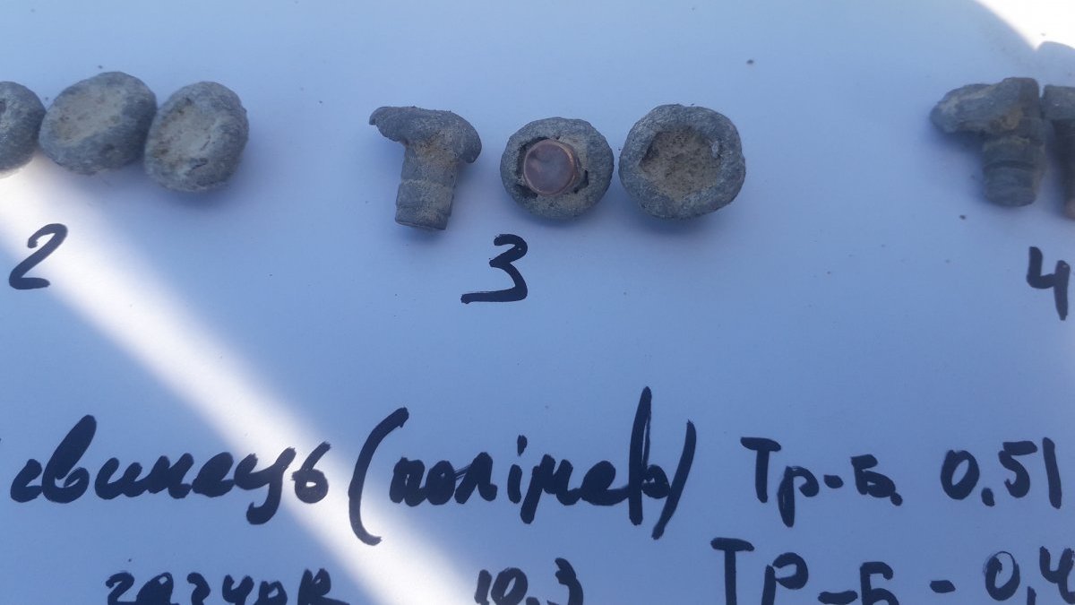

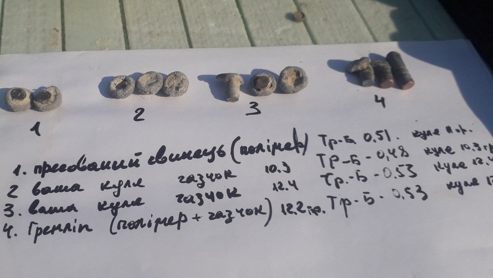

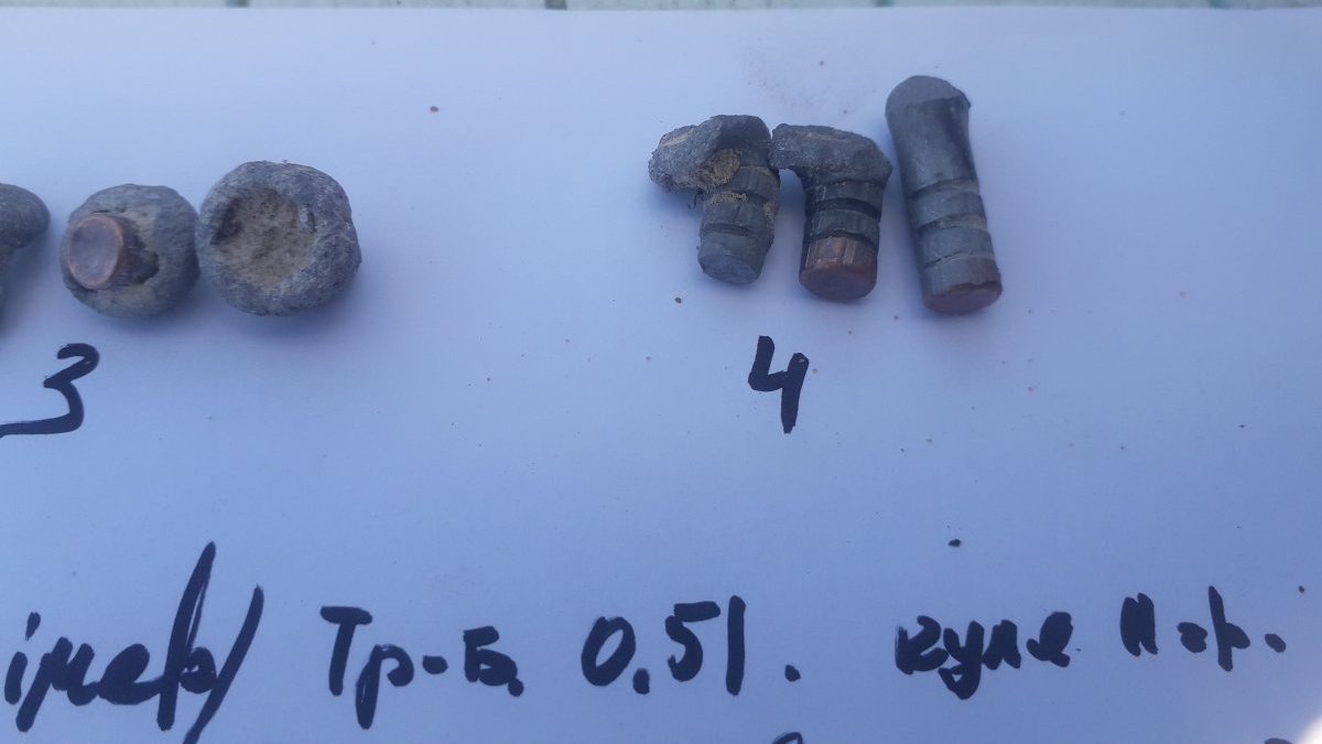

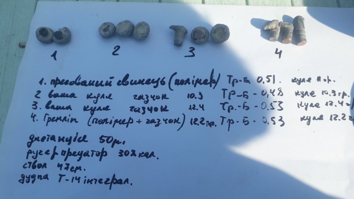

    Це мій тест.тестував по проханню бергера кулі різних виробників які в мене були.
    Кулями від Дмитра користуюсь давно- хороші експансивні кулі серії HP та RN
    Хоча мені більш сподобались HP.
    Відсріляно було - заєць .бобер.козлик.та підсвинок.- справляється з задачами на ура.
    Але в мене трохи менші дистанції як у вас.
    Кулі від Гремліна- використовувались на звукові - швидкість 660 м/с.
    Відстріляно- по козлику .фунтіку.- ніхто нікуди не бігав.фунтік самий більший 140-150к.оболоченою кулею після прострілу свинцю не користуюсь.
    В бергера замовив партію 180- не експансивних та тестував експансивні- для полювання їх вистачає- але хотілось поточніше та менше чистити свинець.
    Так що і далі користуюсь кулями від Дмитра та Гремліна-.
    Так- й по ціні- кулі від Дмитра та Гремліна- на порядок дешевше і на мою думку кращі.
    Але це моя думка- хтось може думає інакше- так що нікому нічого не навязую.

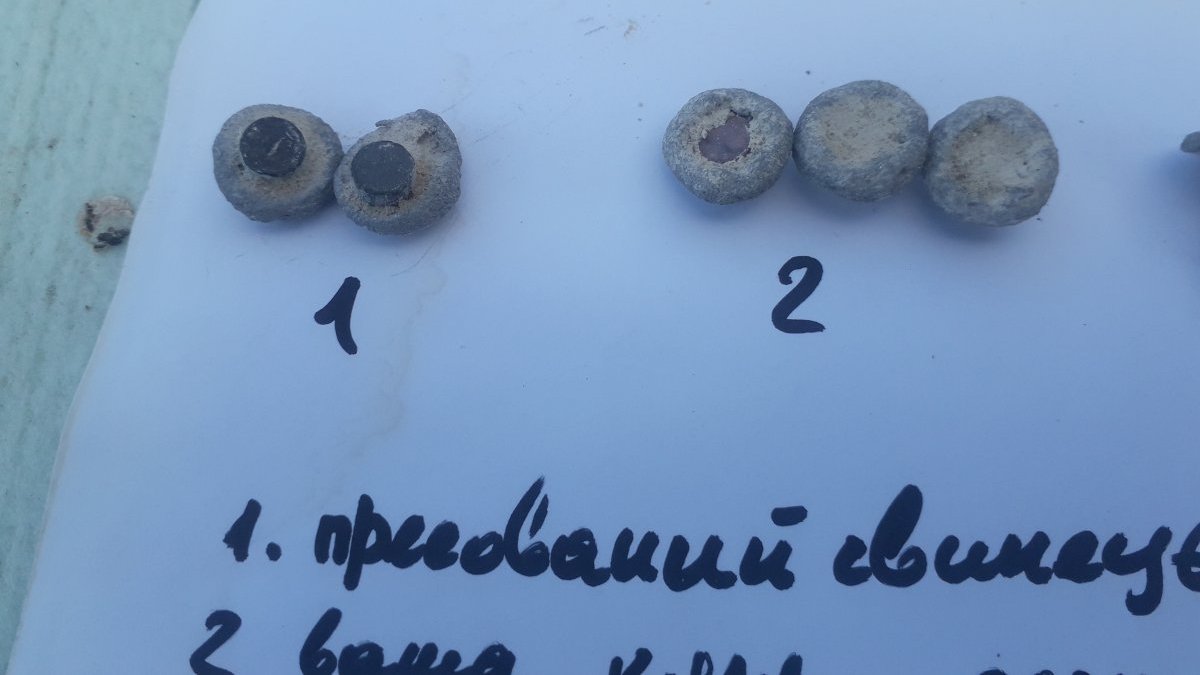

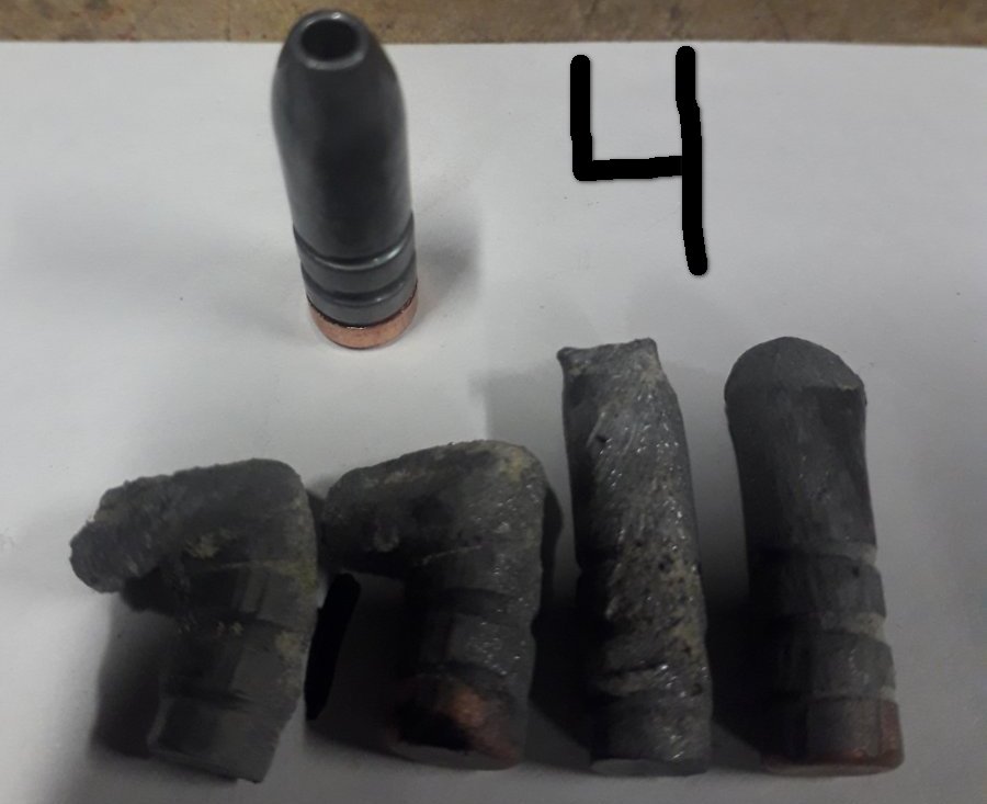

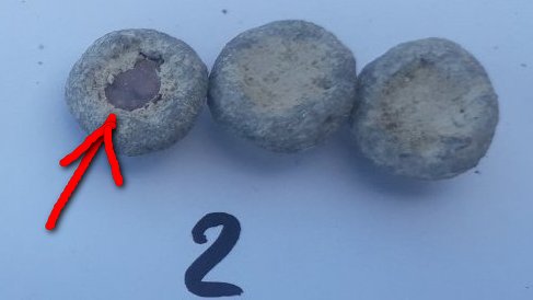

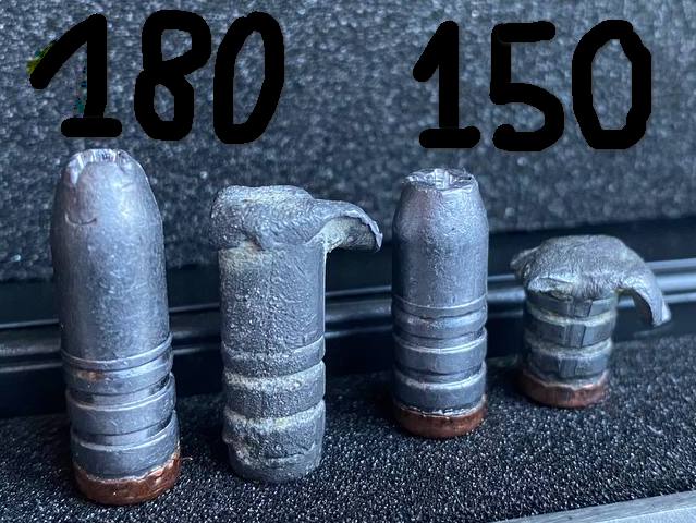

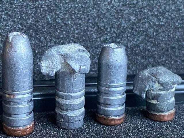

    Пуля HP прессованый свинец от Дмитра номер 1 на фото тестов и она подписана. И у нее по сравнению с моей 150 грейн экспансивность НИЖЕ - видно же на фото размер/диаметр бублика.
    Так и есть фото на котором тестировались 4 вида пуль - 2 мои 150 и 185 - и еще 2 пули от других производителей - Вы их сделали. Тестирование было независимое не проплаченное и вместе с моими пулями на равных тестировались и другие - пуля номер 1 от Дмитра пуля номер 4 от Гремлина.
    Вот еще фото пули дозвук пуля попала в шею лиса:

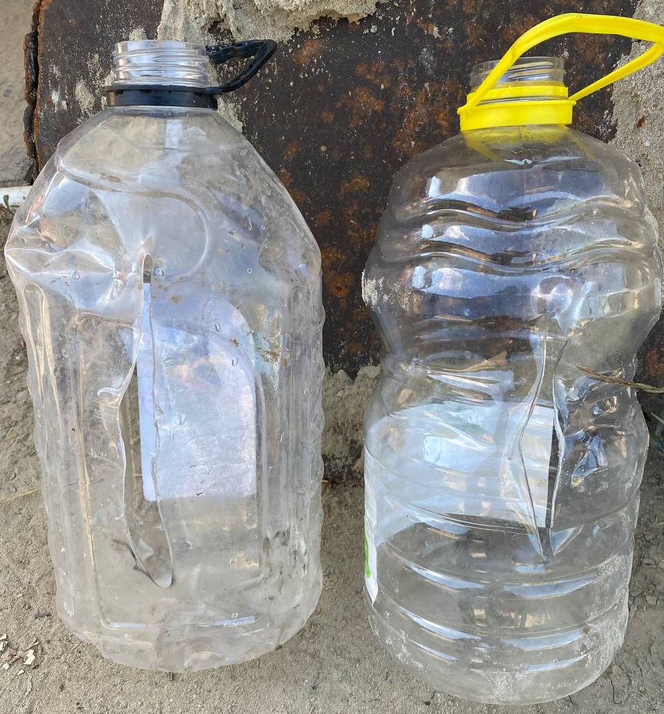

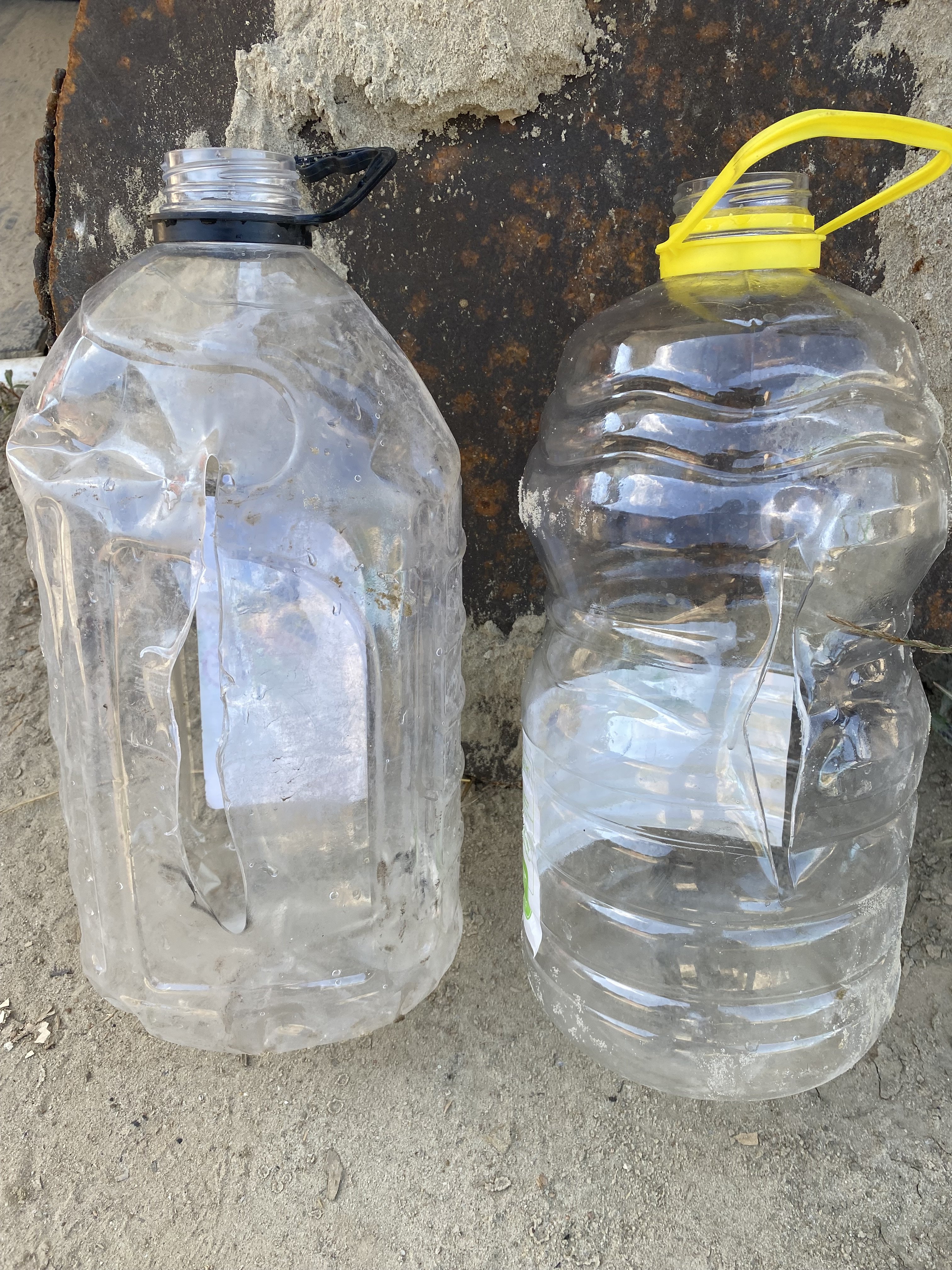

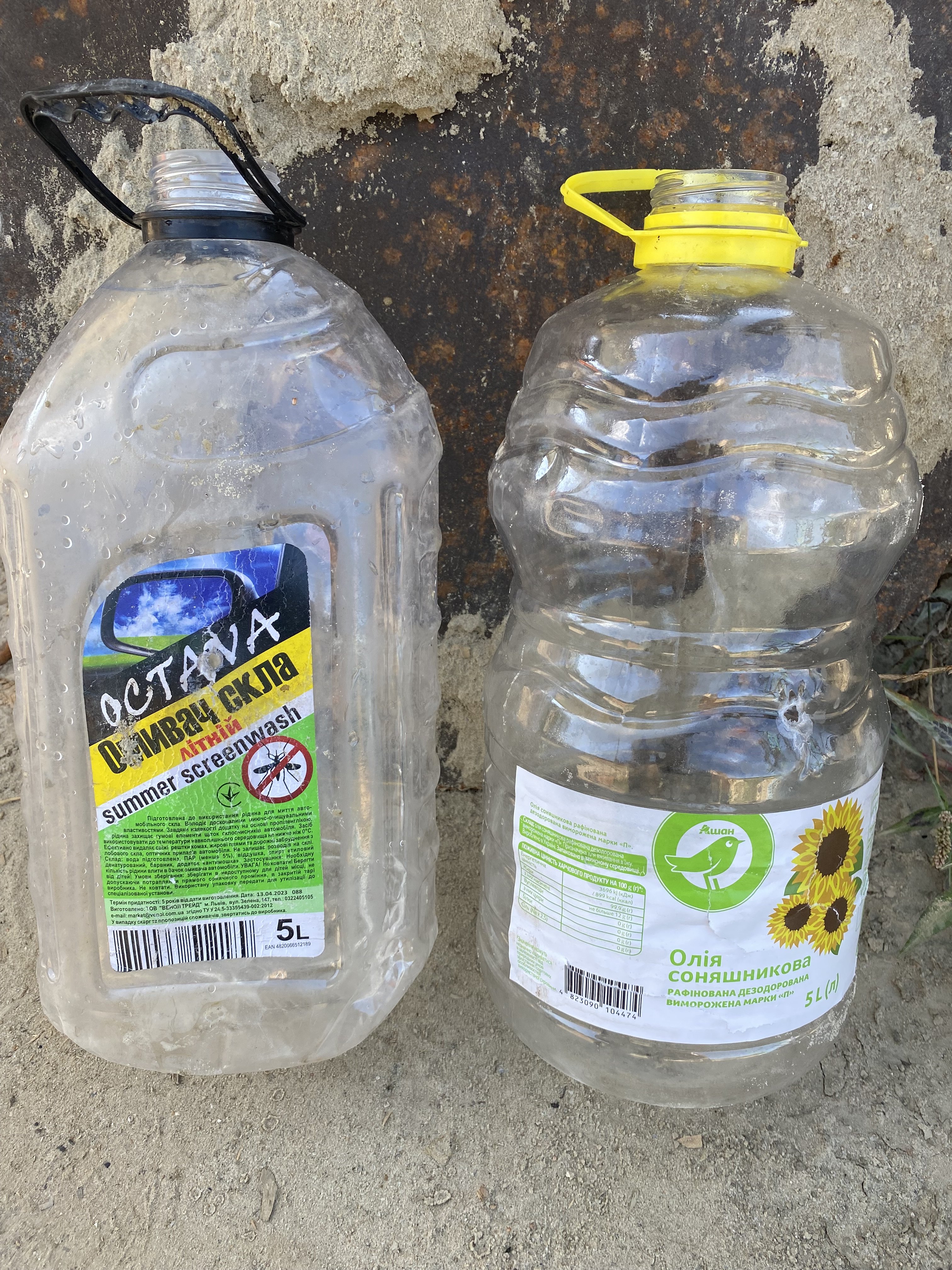

    А вот тесты на 5 литровых баклашках с водой дозвук:
    but-5-L-50-metrov-1.jpg but-5-L-50-metrov-2.jpg 308win-150-180-gran-50-metrov-but-s-vodoj-1.jpg 308win-150-180-gran-50-metrov-but-s-vodoj-2.jpg 308win-150-180-gran-50-metrov-but-s-vodoj-3.jpg 308win-150-gran-50-metrov-but-s-vodoj.jpg 308win-200-gran-50-metrov-but-s-vodoj.jpg
    Как видно на фото моя экспансивная пуля раскрылась даже в баклашке с водой - в теле лиса она тоже откроется не хуже. Стрельба шла по 1 баклашке - а после пробития пули просто собрали - одна пуля одна баклашка 5 литров.

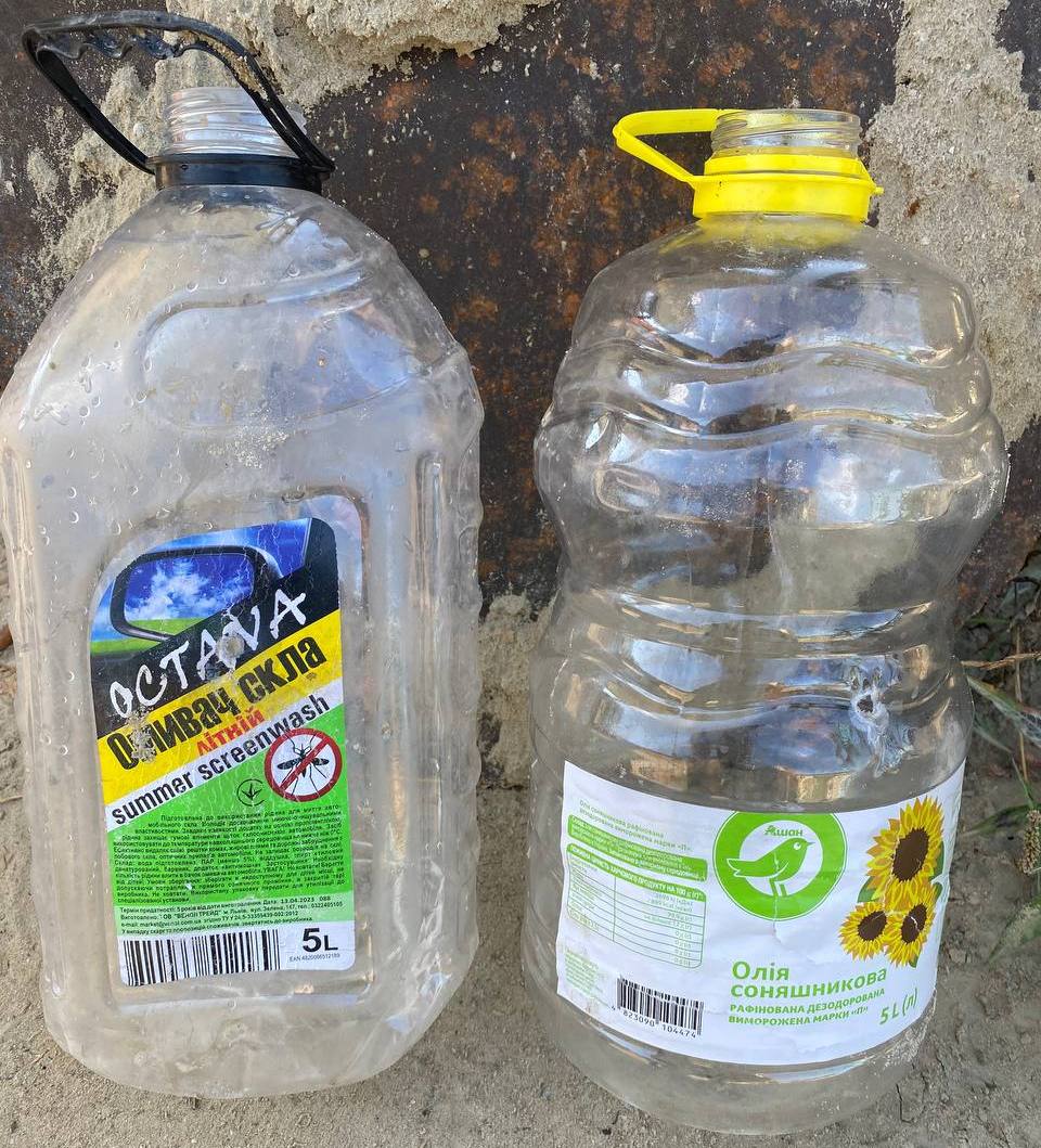

    Чому Ви вважаєте, що пуля розкрилась саме в баклашці, а не в піску який був за баклашкою ?
    berger2000 подобається це.

    Там по кулі видно- в воді та в піску( глині землі) буде різне розкриття кулі.
    Різний опір та різна густина матеріалу.
    Експансивність в кулях бергера хороша.
    Кульгає якість куль.газчоків та спілкування .
    M.Y. та berger2000 подобається це.

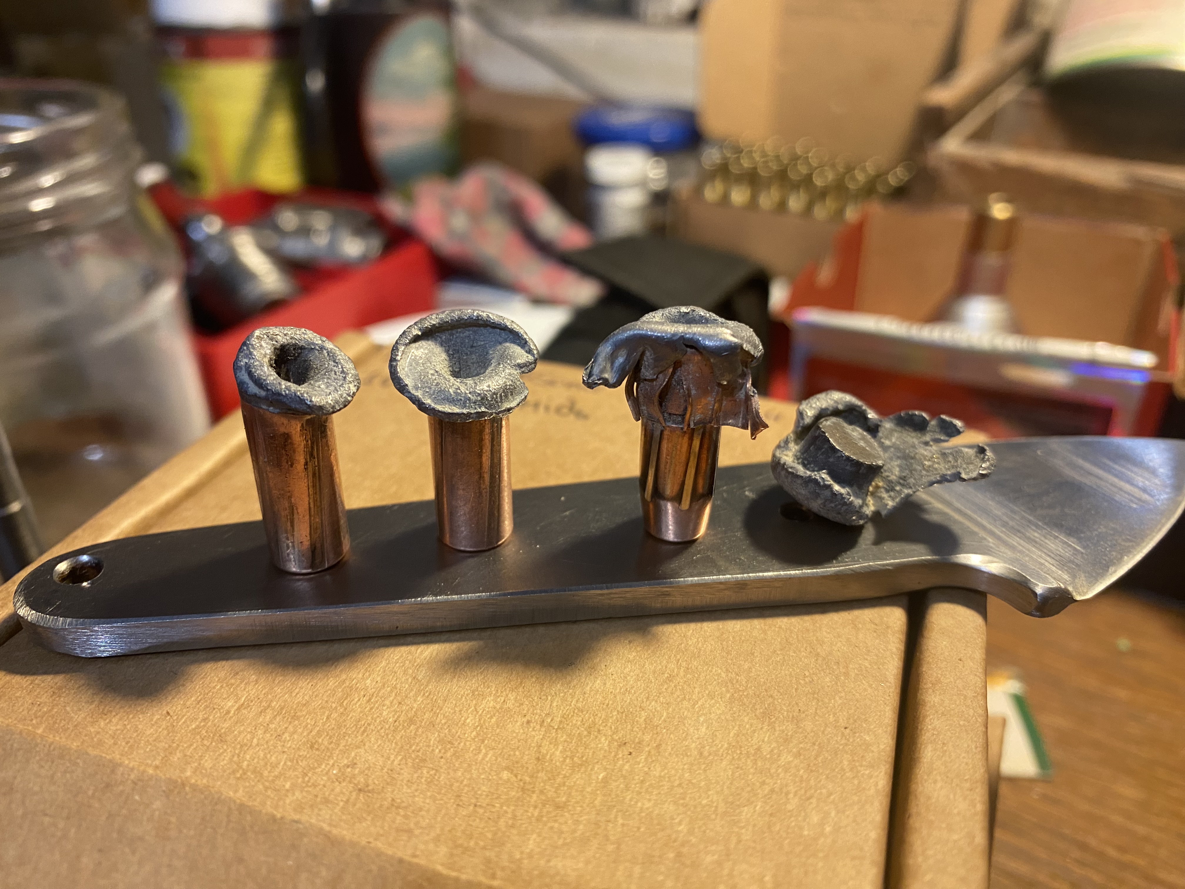

    Бергер вже просто не дуже памʼятає хто йому які фото скидав після тестів )))) частина фото які він виставляє - мої. Для прикладу ці фото. Тут я стріляв кулею 150 гран по двом баклашкам які стояли одна за одною. І що ми бачимо ? На обидвох баклашках однакове вхідне і вихідне. Тобто в першій баклашці куля не розкрилась і зробила такий самий отвір в другій. Куля розкрилась вже в піску.
  18. Drat
    Drat Stabsgefreiter
    119
    Ось для прикладу інші кулі з аналогічних тестів - баклашка з водою, за нею пісок.
    Перших дві це куля Асланда НР дозвук з насічками, друга це хорнаді суб-х, третя Асланда 170 гран пресований свинець з отвором.
    Різниця при відстрілі була в тому, що при влучанні кулею саб-х баклаха підстрибувала так ніби в неї динаміт заклали ))) схожий результат показала куля Асланда надрізана навхрест але важко контролювати однаковість тих надрізів.
    Доречі, я маю всі ці кулі і спробую зробити ще раз цей тест із записом на відео моменту влучання.

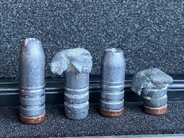

    Да все верно кто сбрасывал фото по тестам я вообще не помню - фото разных много.
    Если у Вас остались мои экспансивные пули - включите и их тоже в свой новый тест. Если не остались - напишите мне в личку я Вам их пришлю на тесты. Есть экспансивные 150 180 200 грейн и обычные с усеченной вершиной 235 грейн (им нужен твист 1:10 - хотя ТЕОРЕТИЧЕСКИ могут и с 1:11 полететь).
    Экспансивка 150 гран
    Экспансивка 180 гран
    Экспансивка 200 гран
    308win-200-grein-expansive-1.JPG 308win-200-grein-expansive-2.JPG 308win-200-grein-expansive-3.JPG 308win-200-grein-expansive-4.JPG 308win-200-grein-expansive-5.JPG 308win-200-grein-expansive-6.JPG 308win-200-grein-expansive-7.JPG 308win-200-grein-expansive-8.JPG 308win-200-grein-expansive-9.JPG 308win-200-grein-expansive-10.JPG 308win-200-grein-expansive-11.JPG 308win-200-grein-expansive-12.JPG 308win-200-grein-expansive-13.JPG
