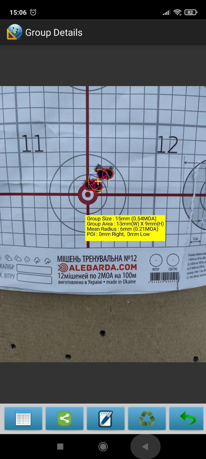

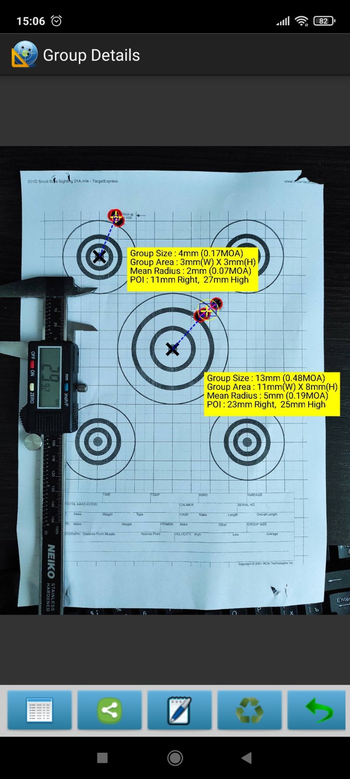

    подружив Winchester StaBALL Match, A-Max 168 gr (після депулу придбані тут на форумі) та Ругер Амерікан Предатор 18"
    44грейна тонера, СOL 72,2 мм, гільзи GGG (на папері це вже їх четвертий відстріл), кнопка ССІ 200, швидкість близько 765-770, стабільно близько 0,5 моа, частенько три в одну дірку, на першому фото перша група з трьох, потім походив змінив вкладку і схоже завалив гвинтівку в право...але все ж.
    Єдиний ньюанс при посадці куля сідала із значним на мою думку розкидом по загальній довжині набою, близько 0,2 мм, бувало і більше) чим міряти по оживалу не маю. З чим це повязано не знаю. 1) Думав на стан дульця, різний натяг, пробував стальною ватою шліфувати майже в дзеркало, один хрін розбіг. 2) Думав що через те що куля в порох впирається (спочатку стріляв 45,5 грейн теж кучна навіска у мене, але компресійна) зменшив до 44 і у зібраному набої якщо прислухатися чутно не значне пересипання пороху, летить кучно, але всеодно різний кол. 3) Думав що у наслідок депулу кулі змінили геометрію (після посадки на кулях з якими кол більший місце контакту штока посадочної матриці на кулі має більш виражене кільце і ніби навіть вдавлене трохи, не має чим перевірити, але якщо підкрутити матрицю то можна досадити в рівень, я це пробував але в постійну практику не пустив.
    Але, відсортирувавши набої по довжині і взявши найдовший, середній і найкороштний я ними відстріляв першу групу з трьох на першому фото...парадокс. На другому фото чотири кулі, на третьому пять

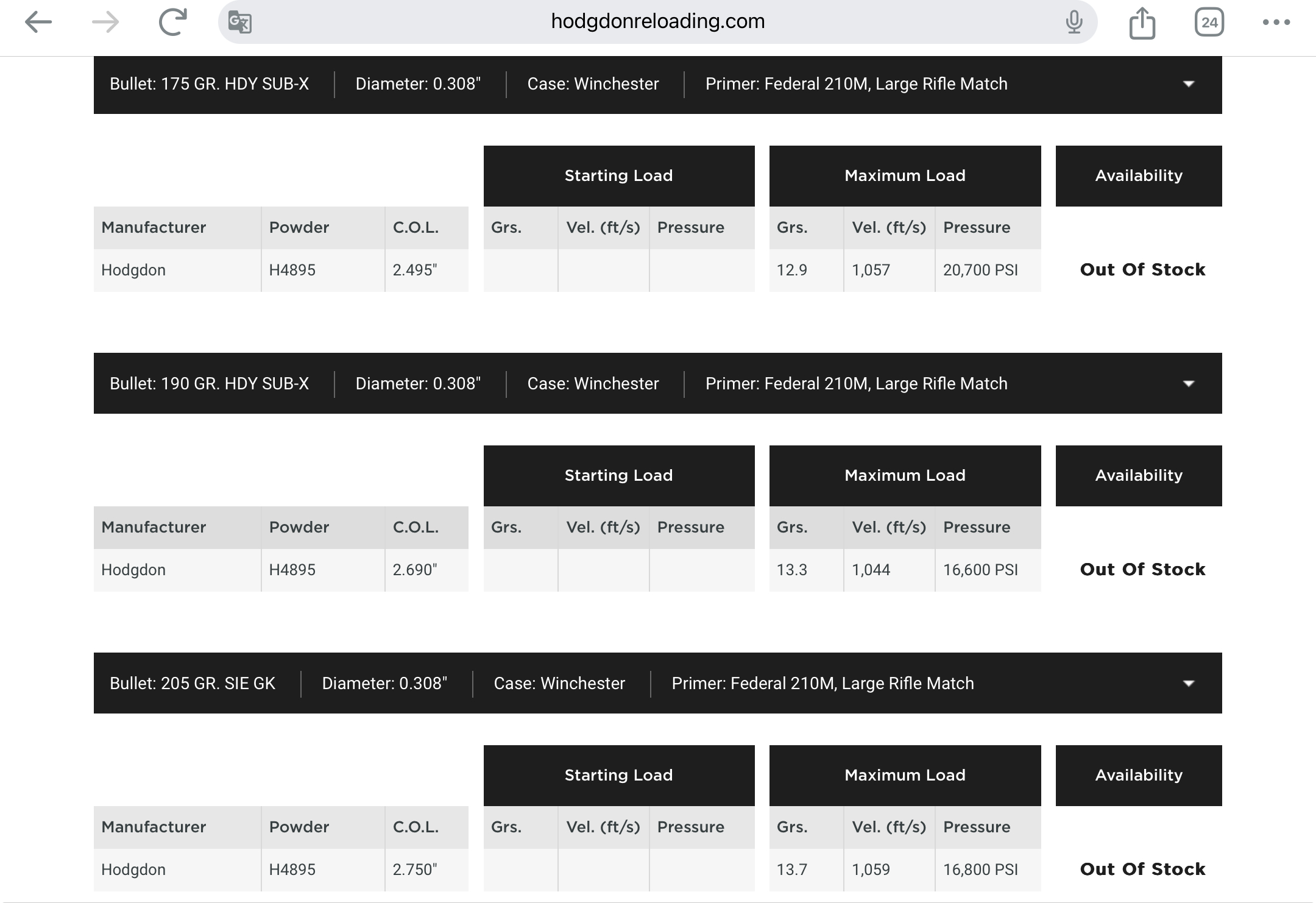

    Eld-x 220 gr я думаю можна потоваришувати з варгетом, на оф сайті ходгдон у релоад дата центрі є розраховані наважки під 215 гран, я думаю можна зробить трохи меншу наважку , прорахувати у квікі і піде. А робить на такій кулі дозвук не раціонально, вона дорога і не розкриватиметься (навіть свинець без експансивної порожнини не розкривається) просто буде дорогий дирокол. На експансивному свинці 203 грана в полімері і гладкому роблю дозвук вартістю до 19 гривень ( гільза своя) з купністю близько хвилини, для відстаней стрільби дозвуком цієї купності за глаза. Дешево і сердито, і дитина стріляє з .308))

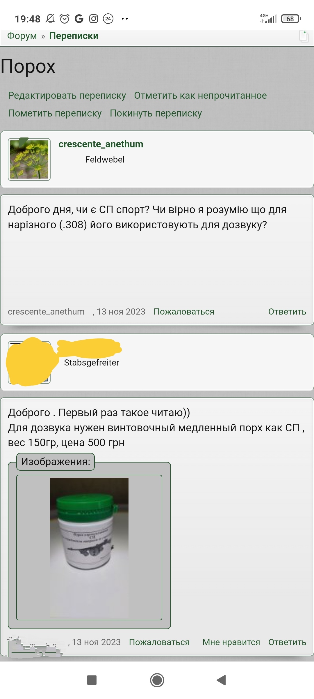

    Є тут один продаван на форумі який пташок гіпнотизує, продає порошки, я хотів у нього придбати сп спорт для дозвуку, тоді ще нічого не розумів, а він мені - "для дозвуку потрібен повільний порох" і впарив мені СП той що для 308, 30-06 надзвуку, в зелених палочках ( по ньому і на надзвуці погані були відгуки, добре що всі живі і з пальцями) я отримав його потім почитав...так і лежить...на петарди піде...треба бути обережним, є красавчіки які радять рецепти які очевидно самі не пробували IMG_20240617_195730.jpg

    По Hodgdon 4895, так бачив, що оф сайт дає що можна дозвук..але для легшої кулі, а квіка каже що згорає лише близько 70 % дозвукової наважки для 220 гран кулі (а для розрахованої виробником 190 гран взагалі згорить 62%.

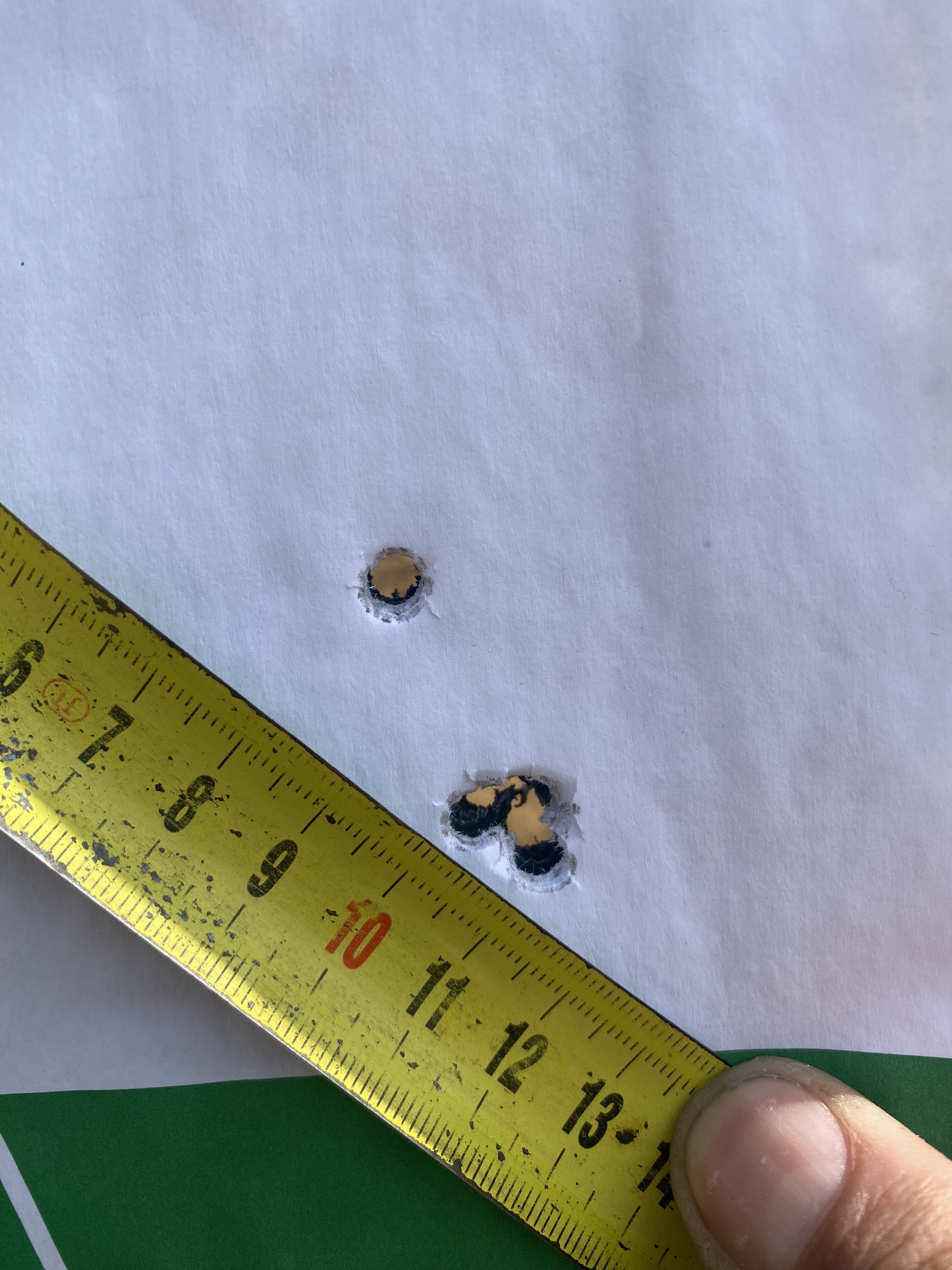

    Маю накручених дозвуків, підбирав параметри для 20-го ствола.
    Вирішив їх спробувати на 24-му ( твіст однаковий на двох стволах 11” )
    Швидкість вийшла однакова 320 м/с , а от купка ….
    Перший постріл після стрільби міддю завжди відрив. В купі 5 пострілів ( збирався стріляти серію з 5-ти, перший був відрив, тож додав шостий постріл ))) )
    Такої купи на дозвуці ще не мав ніколи.
    308 він, тікка, ствол 24”, Свинець в полімері 170 гран, порох а0, відстань 100 м
