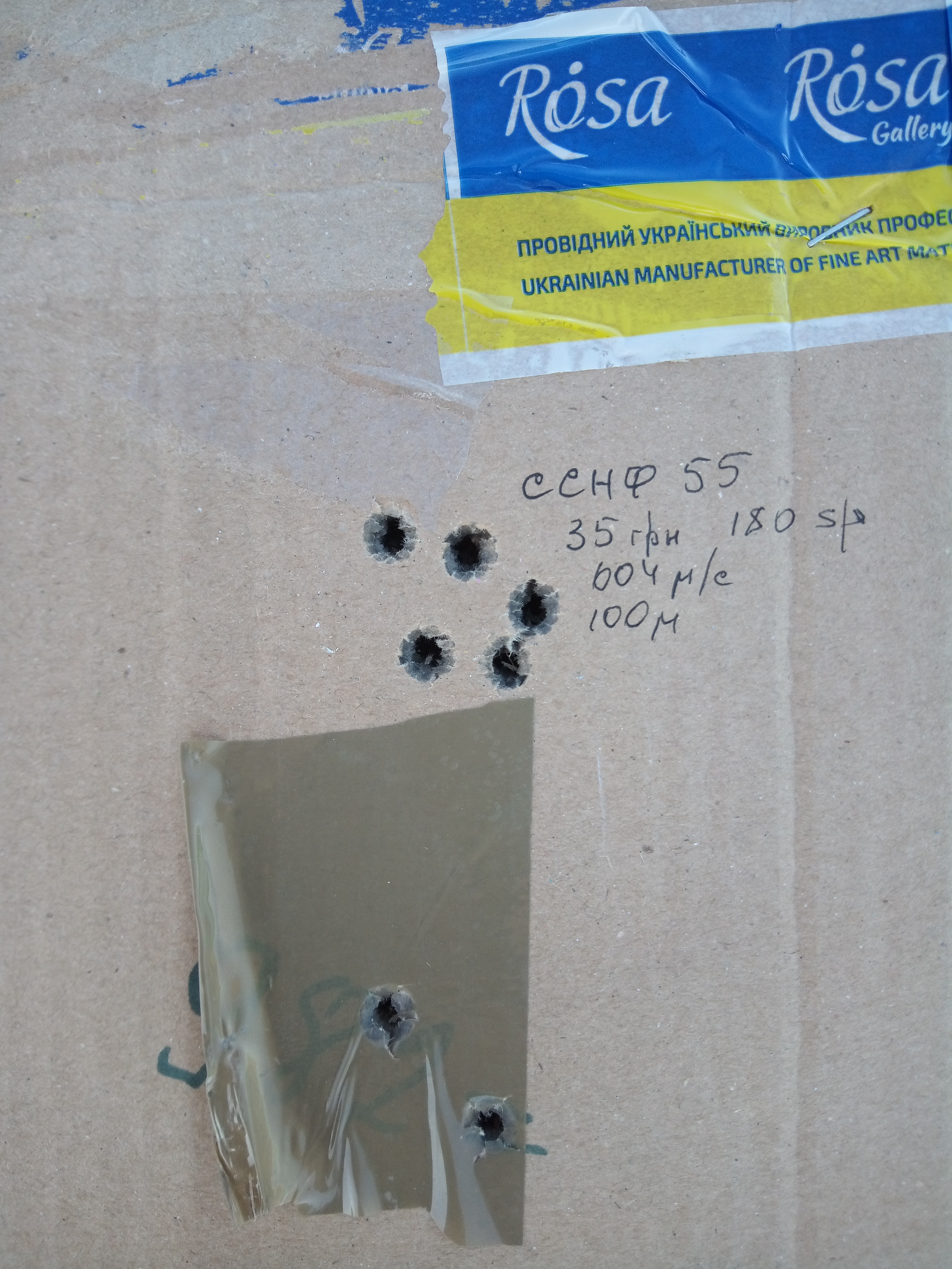

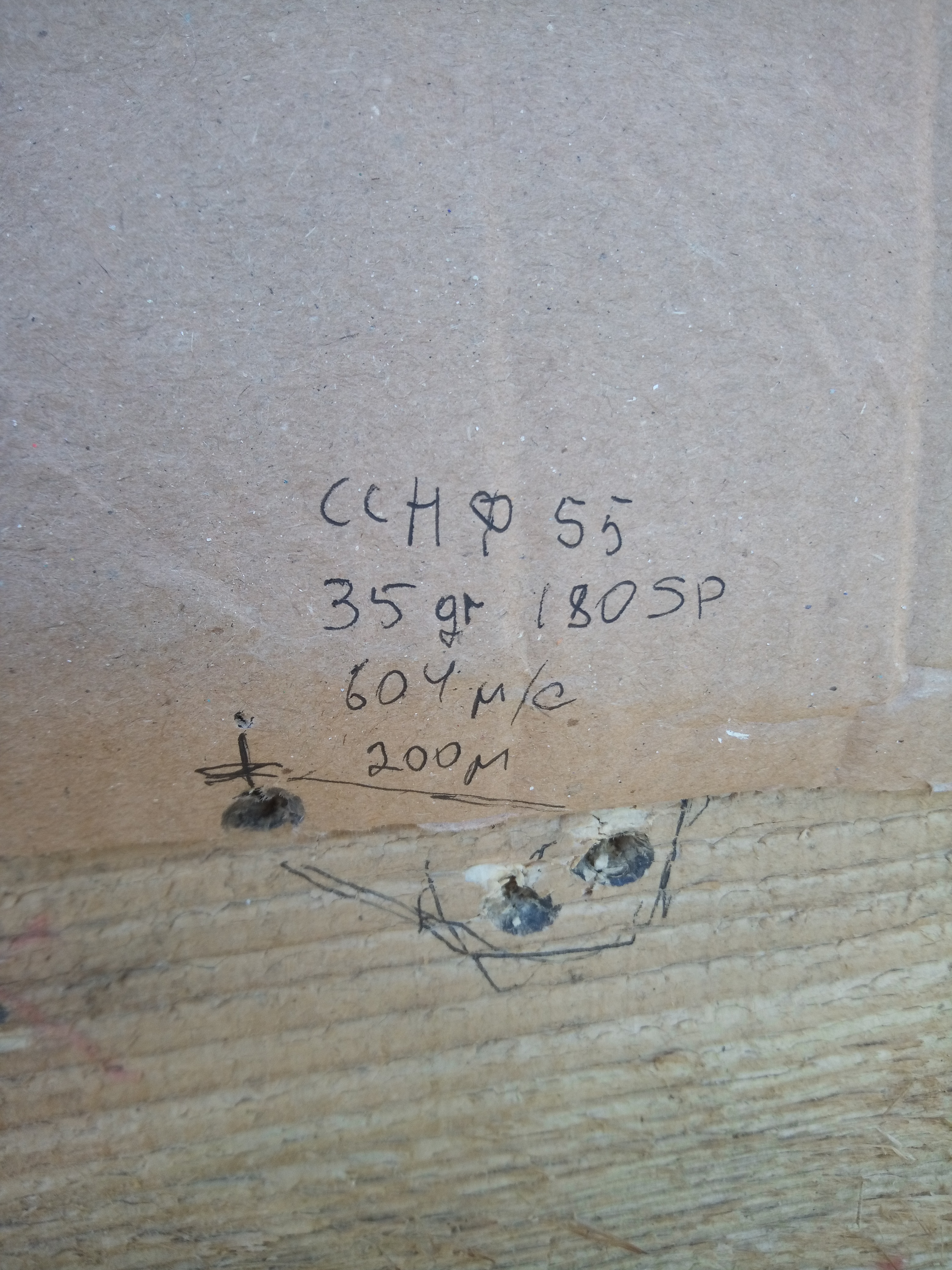

    І прийшла ротація- спробував запустити на 55 сснф( 54 депул)
    35 gr 180sp від Дмитра
    604-607м/свідстань 100
    Що дивує на 200 м- куча не повзе
    Ствол 18. 10 Твіст.дудка т14 інтеграл.
    З сошок.

    Стабильность - очень хорошо. Вот только на такой паровозной скорости патрон применим только на определенную дистанцию по бумаге без возможности практического применения. С чем связана столь малая навеска?

    Мала навіска - тест.і очко- жим робить.
    Далі з кроком 0.5- до нормальної швидкості.
    І пошук кращого результату.

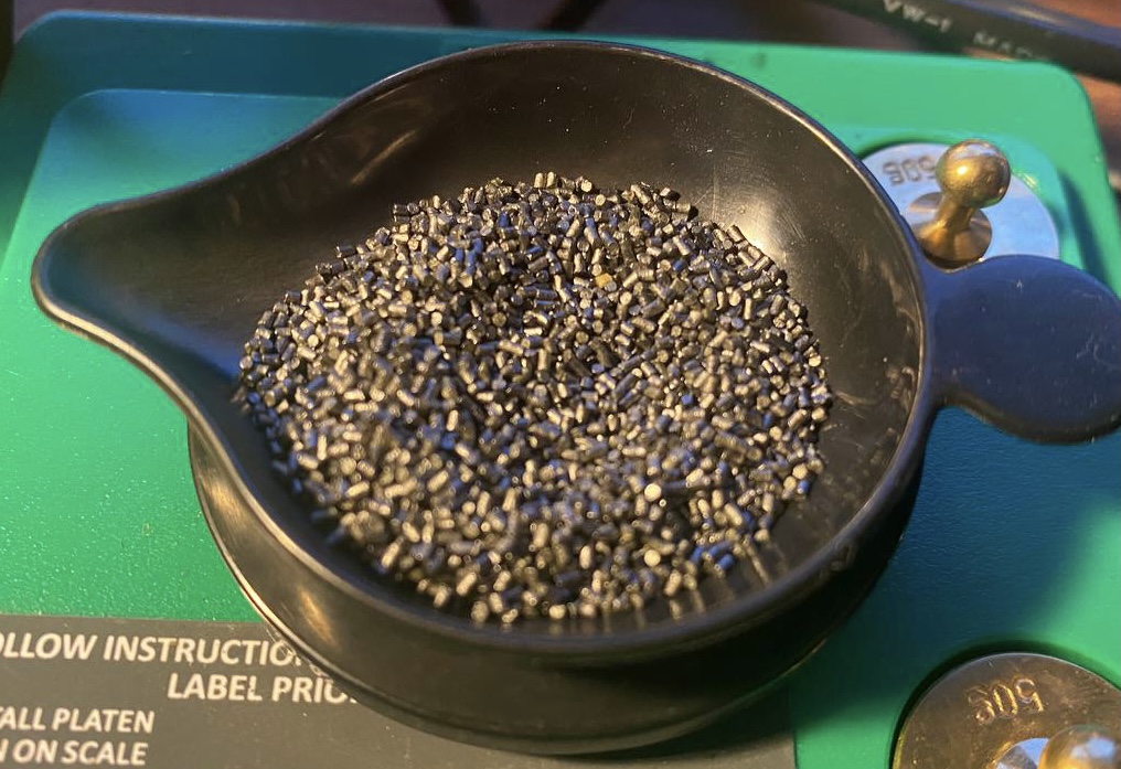

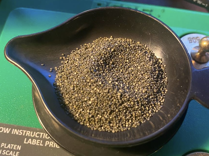

    Я десь в старій темі скидав фото порошка з депулу м80. Повторю ще тут. На забугорному форумі знайшов інфу, що в м80 використовують або imr4064 або wc846
    Чи вірно я визначив, той що має дрібне зерно це 846, а той що циліндричний то 4064 ?

    Тоді так, для статистики ))) той що на моїх фото «циліндричний» це з гільзи DAG з зеленим лаком на капсулі, це німецький завод. А зерно це гільза LC. Депуляв колись ще гільзи FNB ( Бельгія) там таке саме зерно як в LC але матове, не блискуче.

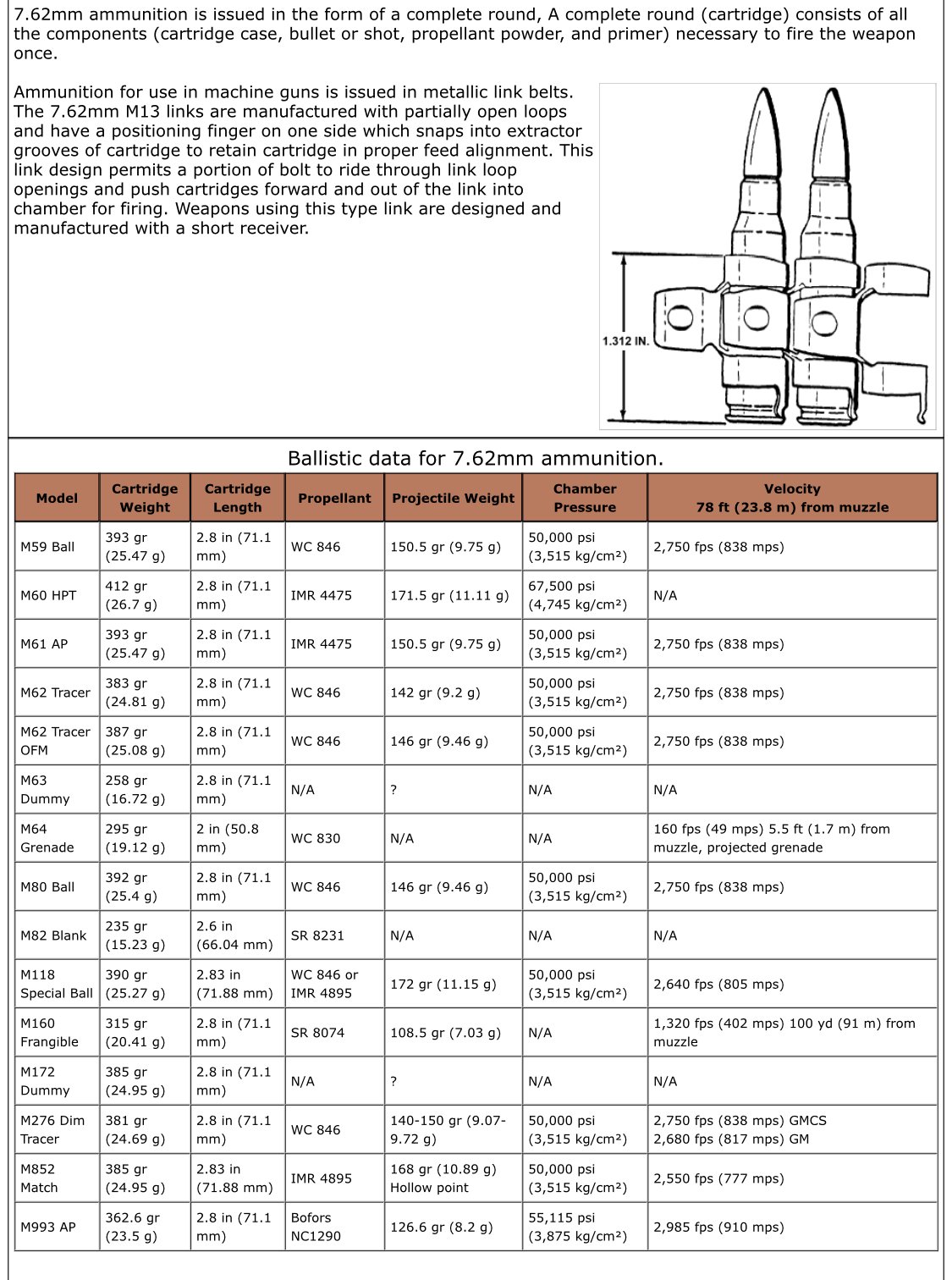

    Інфу про марку порошку взяв з такого каталогу

    отой DAG і є виробник MEN, там куля оцинкована ще + капсуль бердан, як у шведів. тож 4064 там можна не шукати)))
    https://www.men-defencetec.de/en/produkt/green-ball-weichkern/
