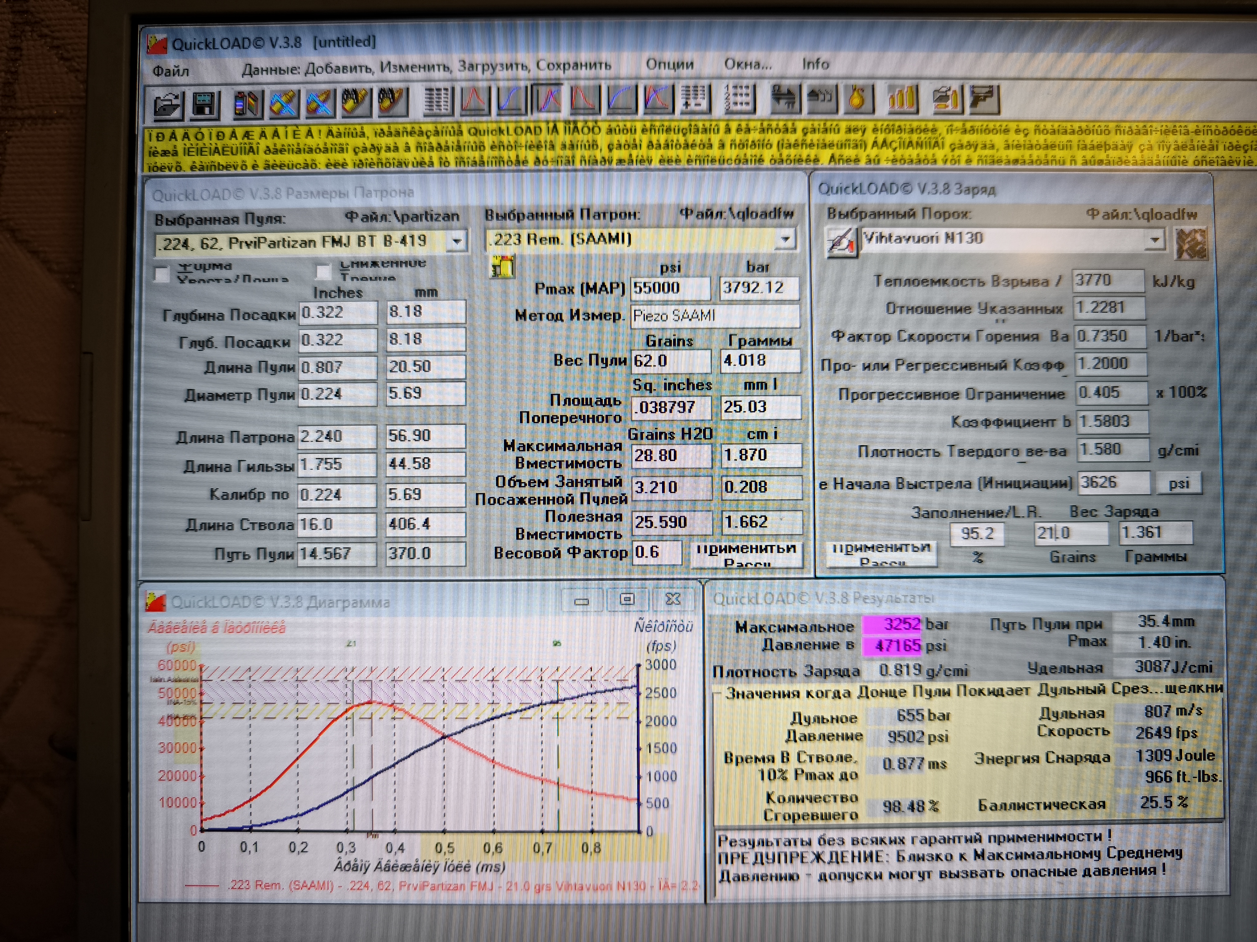

    Для .223 є окрема тема, а ще в розділі є тема де можна КвікЛоад стягнути.

    опа..а умене такої кулі немає в базі Квіки...а я думав що вона у мене оновлена ...версія теж 3.8
    Пардон розібрався оновлення я встановив але бази не підгрузив, тепер там дуууже багато куль )

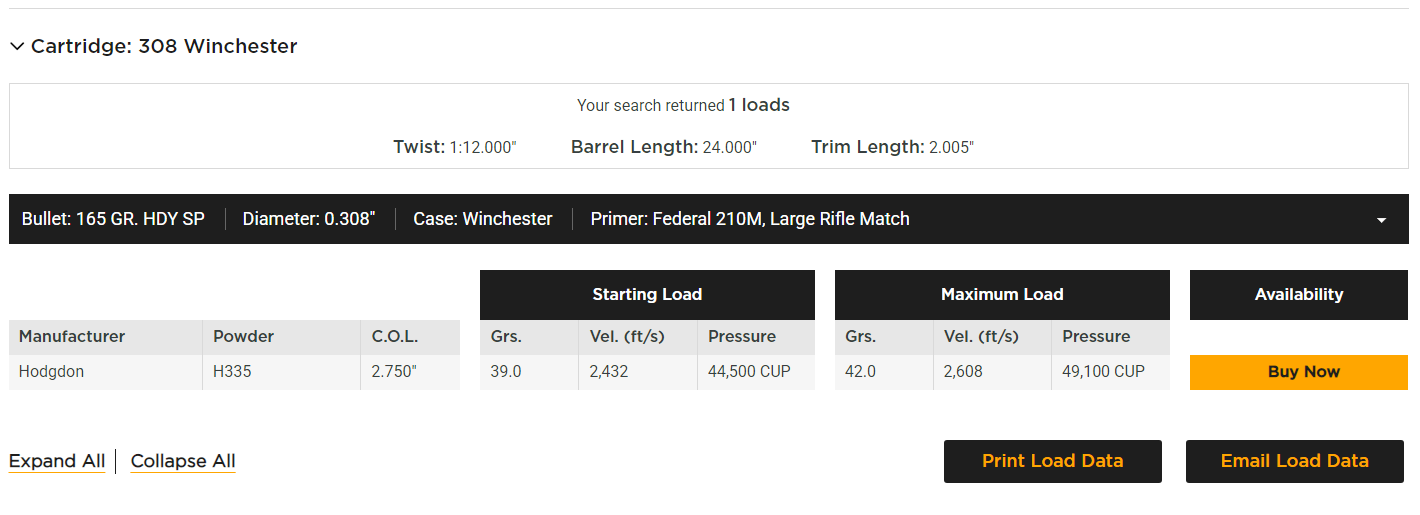

    Вітаю панство! Хтось споряджав кулю
    Hornady ECX 165 gr. 308win. на пороху Varget?
    Jkow подобається це.
  9. Jkow
    Jkow Stabsfeldwebel
    785
    В мене 165кі гарно полетіли з наважкою 2.6грам а в товариша 2.8грам. почніть з 2.4-2.5-2.6до 2.9грам і щось знайдеться бо варгет гарна пудра, дорогувато але гарна. Після того як знайдеться найкучніша наважка можна спробувати посадити кулю від стандарту по пів міліметра і від стріляти, можливо купність буде ще краща. Куля повинна сідати в гільзу плавно без шкреготу та хрусту. Відстріл на купність рекомендується робити 40-50метрів, а вже після того як знайдеться те що треба тоді вже пристрілка хоч на 100км

    Дякую! Хоч нічого і не зрозумів.) Мова йде про конкретну мідну кулю ЕСХ і конкретний порох Varget. Ви помиляєтесь,коли утотожнюєте всі кулі однієї ваги. То що кулі однієї ваги-це не значить,що для них треба однакова вага пороху. На вагу пороху впливає:матеріал кулі,форма кулі і т.д. Якщо ви не знаєте,то краще не давайте подібних рекомендацій!
